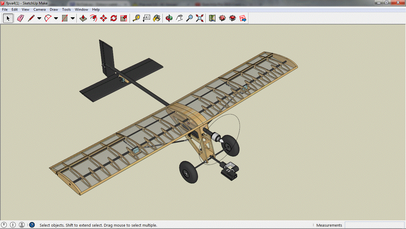

Jest to model wyszukany przez Władka na rcgroups , jest bardzo prosty w budowie; można powiedzieć, że wręcz minimalistyczny.
Link do modelu http://www.rcgroups.com/forums/showthread.php?t=2355923
i kilka zdjęć
fpva4vl.jpg [ 24.11 KiB | Przeglądane 25479 razy ]
IMG_0109.jpg [ 36.97 KiB | Przeglądane 25479 razy ]
fpva4ex.jpg [ 26.46 KiB | Przeglądane 25479 razy ]
a7608950-106-image-ebe42a8e.jpg [ 82.43 KiB | Przeglądane 25479 razy ]
image-120e4e11.jpg [ 68.97 KiB | Przeglądane 25479 razy ]
Ciekaw jestem jak Wam się podoba tak konstrukcja?

Jeśli ten SketchUp-owy fpva4, to nie mam go czym otworzyć :nieufny: A mam zasadę, że nie instaluje pirackiego/skrakowanego oprogramowania :evil:

Czemu "typowe" :roll: Latadło jak każde inne, tylko kamerkę mu założyli (nie widzę "osprzętu FPV"). Zapewniam Ciebie, że "klasycznie" tez będzie fajnie latał :D
Mak ktoś możliwość przekonwertowania z tego ketchupa do normalnego PDF lub DXF/DWG :roll:

W wersji "darmowej" nie ma możliwości drukowania, ani konwersji do innych formatów :evil:

Artur plik fpva4 zawiera tylko rzut 3D.Może specjaliści od programów cad mogą coś z tym zrobić.

Janusz, to widziałem :mrgreen: Chodzi mi o pozostałe wymiary, czyli długość, miejsce mocowania, oraz wymiary usterzenia ogonowego... :roll:

artu ten model w sketchupie wygląda tak

PostNapisane: niedziela, 1 marca 2015, 15:32
Czyli nie ma planów jako takich :evil: Oprócz "kadłuba" i żeberek do skrzydła :cry:
 Tytuł: Re: Pop.eye 1.0
PostNapisane: niedziela, 1 marca 2015, 15:58
Niemiec napisał,że plany są niedostępne:"sorry no plans available. Sketchup 3d only."
Jedynie w sketchup-ie wizualizacje 3D.

Wprawdzie Władek podał dość precyzyjne dane wymiarowe,to na wykreślenie planu potrzeba czasu,a tego mi ciągle brakuje.Dlatego podobnie jak Janek wolałbym gotowca i to szkieletora.Wszelkie inne materiały zniszczą wizaż modelu.Ten szkielet to cała jego uroda.
PostNapisane: czwartek, 12 marca 2015, 13:18
Posty: 225
Lokalizacja: Chełmek
Po przedyskutowaniu z Władkiem konstrukcji Popa (dyskusja polegała na tym, że Władek mówił, a ja słuchałem :D) Z grubsza mam już zarys, jak będzie wyglądał mój model.
Najważniejsze rzeczy to:
rozpiętość 1600mm
profil HQ 3.5/14
cięciwa skrzydła 250mm
powierzchnia skrzydeł 40dm2
brak klap
długość całkowita ok. 955mm
Model z założenia ma służyć wyłącznie do rekreacyjnego latania. Chcę, by model był jak najlżejszy, dlatego stateczniki wykonam na zasadzie kratownicy bez pokrywania balsą.
Statecznik poziomy będzie prostokątem o wymiarach 520x155 w tym SW na 40mm. Jak widać, nie jest to mała powierzchnia, dlatego chciałbym poznać wasze zdanie, jak powinna wyglądać taka kratownica, by zachować odpowiednią sztywność. Czy zastosować dźwigary z listewki, czy wystarczy sama balsa?
Janek
PostNapisane: czwartek, 12 marca 2015, 13:29
Finidi napisał(a):
Po przedyskutowaniu z Władkiem konstrukcji Popa ...
...profil HQ 3.5/14...
To sobie wybraliście profil (:) Nie było nic płasko/wypukłego :roll:
