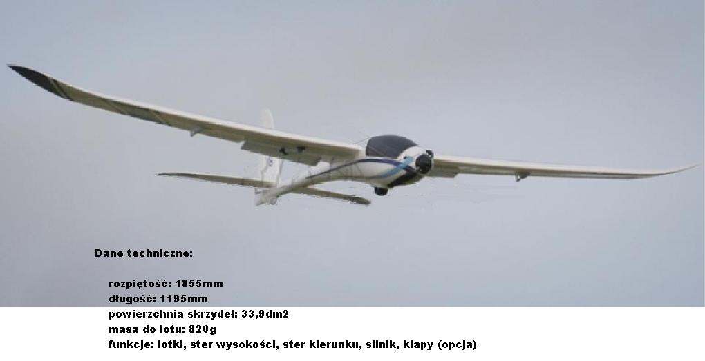

Dzisiaj stwierdziłem, że nie mam czym latać na co dzień.
Muszę przemyśleć i albo "coś" zbudować na szybko, albo kupić dla doskonalenia umiejętności.
Ponieważ dzisiaj trafiło do mnie zapomniane 120 zł to mogę trochę dołożyć i jutro przyniosę do domu to:
VENTO.JPG [ 32.3 KiB | Przeglądane 24258 razy ]
Jeszcze się prześpię z tą decyzją.

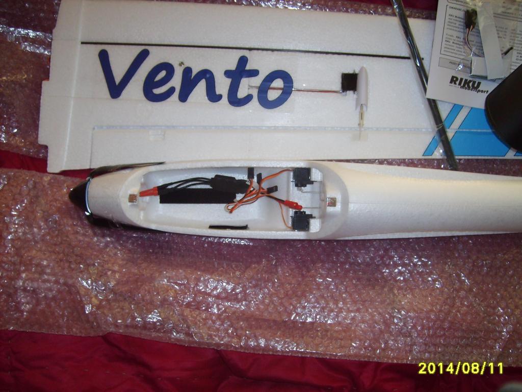

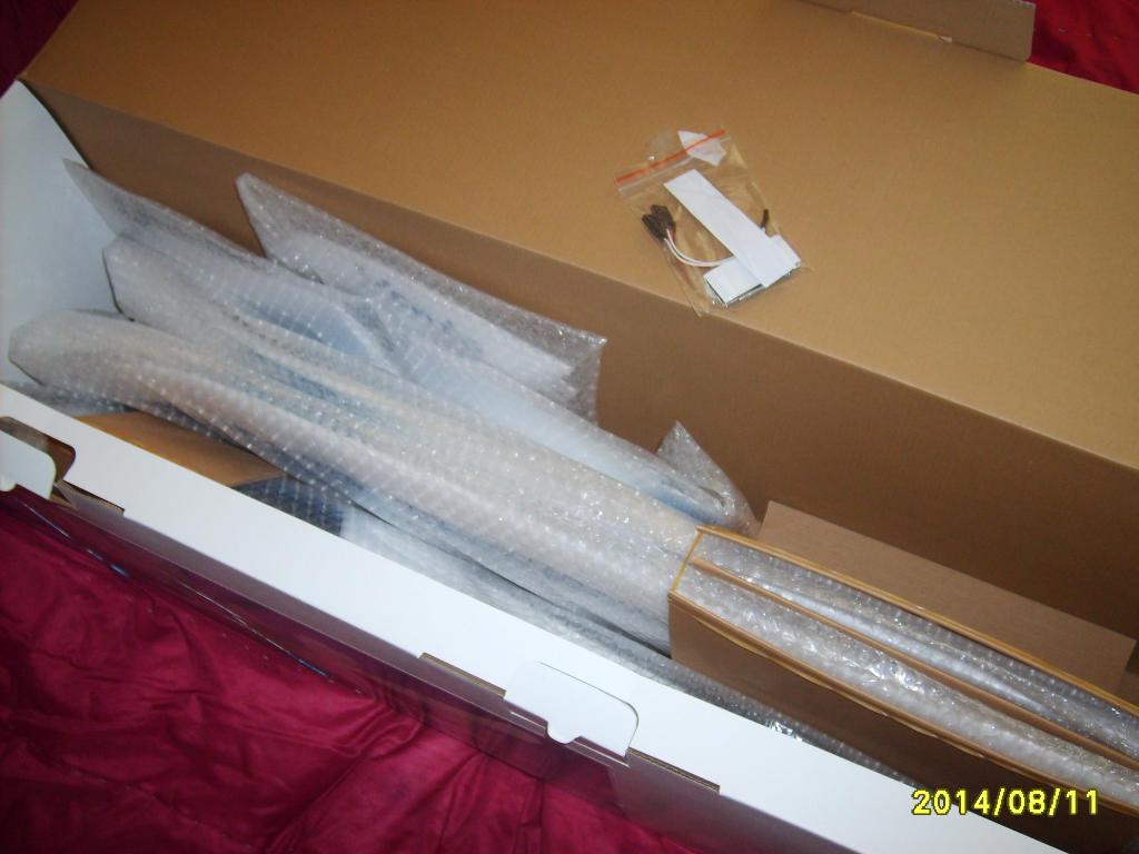

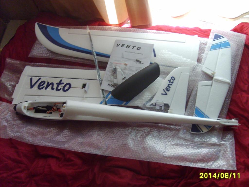

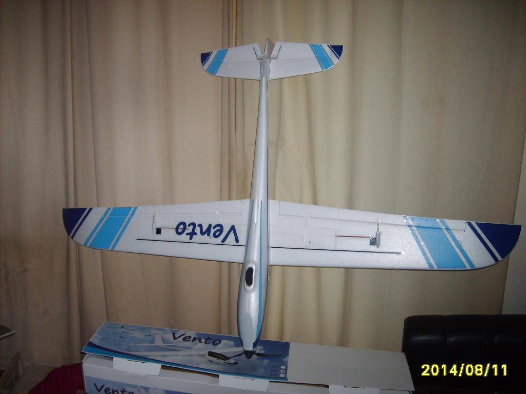

Pierwsze wrażenie:
S5000001.JPG [ 90.46 KiB | Przeglądane 24258 razy ]
S5000003.JPG [ 108.12 KiB | Przeglądane 24258 razy ]
S5000004.JPG [ 122.97 KiB | Przeglądane 24258 razy ]
S5000006.JPG [ 144.8 KiB | Przeglądane 24258 razy ]
S5000007.JPG [ 74.81 KiB | Przeglądane 24258 razy ]
Na początek przełożę odbiornik i pakiet z ASW i zobaczę jak się będziemy dogadywali na lotnisku.
Wygląda na wiele większy od 2 m-wego ASW 28, a przecież ma mniejszą rozpiętość.

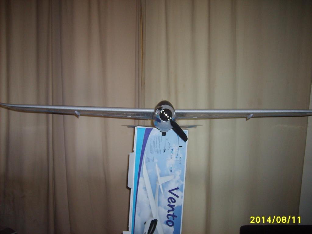

ED: za oknem burza to zrobiło się lepsze światło dla "automata". Cyknąłem dół:
S5000008.JPG [ 97.38 KiB | Przeglądane 24244 razy ]
Jest sensowny wznios.

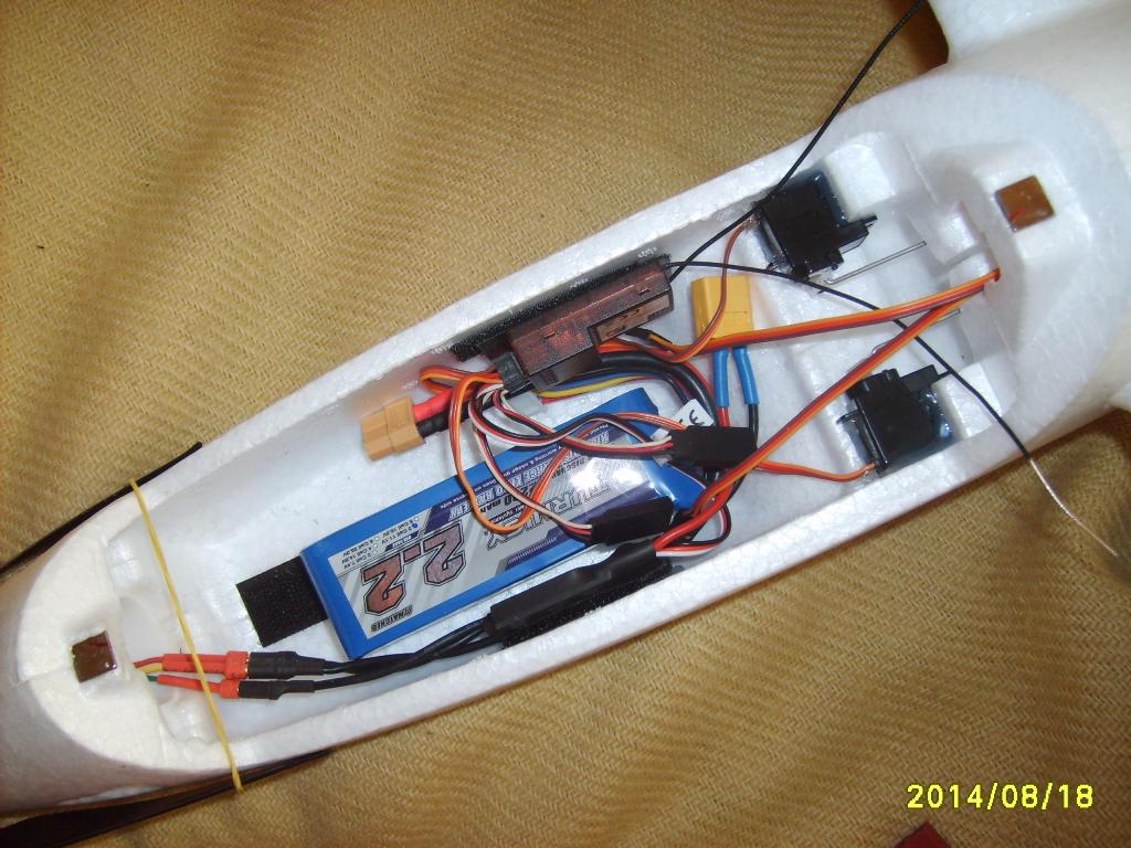

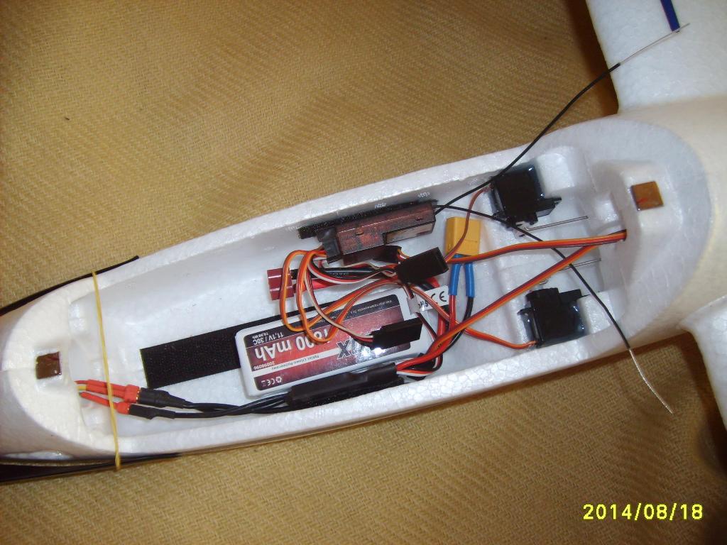

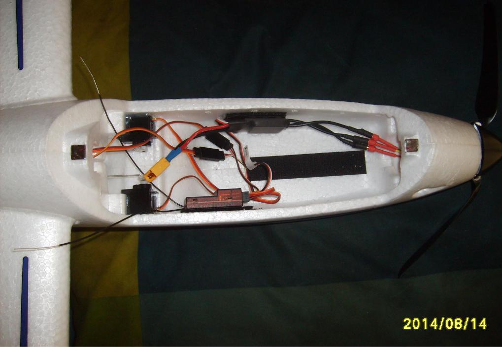

Odpalony. :D
Hamulec działa. :!: :mrgreen:
Musiałem tylko zmienić kierunek obrotów silnika i rewers na wysokości.
Po próbach wkleiłem odbiornik i regulator.
Tak wygląda wnętrze kabiny z wyposażeniem
S5000004.JPG [ 104.13 KiB | Przeglądane 13324 razy ]
Jedna antenka w górę, druga w bok.
S5000006.JPG [ 95.78 KiB | Przeglądane 13324 razy ]

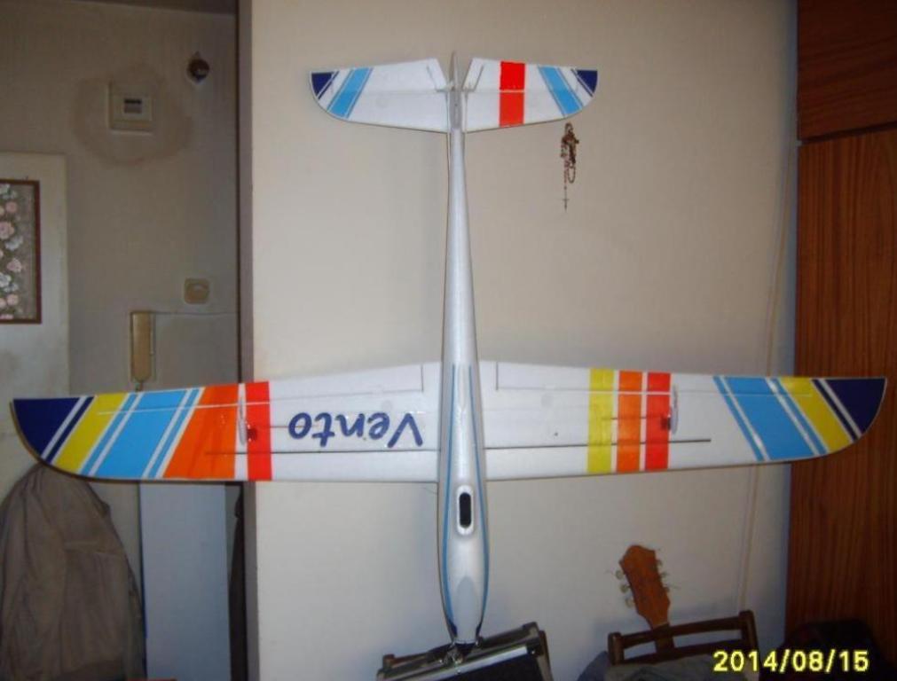

Po obiedzie ponaklejam jakieś jaskrawe elementy na dół skrzydeł dla lepszej widoczności.
 Tytuł: Re: Rms Vento
PostNapisane: sobota, 16 sierpnia 2014, 12:24
S5000289.JPG [ 93.15 KiB | Przeglądane 13276 razy ]
Tak na szybko, "bo mniej gadania więcej latania". :D
Vento lata świetnie. :!:
Szczegółową relację zdam w wolnej chwili. Na razie muszę popracować, na jutro, nad sprawami, które wyszły w czasie lotów.

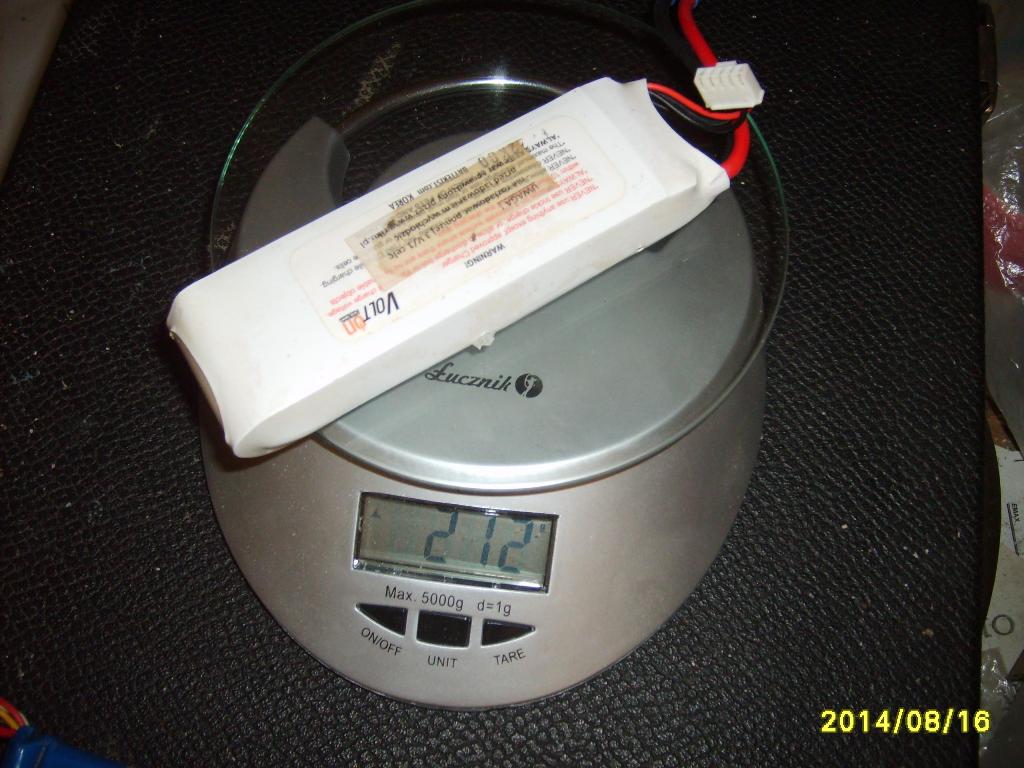

Po pierwsze - bardzo słaby silnik lub złe śmigło.
Vento latał na pakietach S3 jak na S2.
Wnioski: najpierw sprawdzić na innym śmigle i potem ewentualnie wymiana silnika.
Brałem też pod uwagę, że moje już 3-letnie pakiety 1,0 mogą być do D.. Rozmawialiśmy o tym przy grillu.
Przed chwilą podłączyłem prawie nowy pakiet 2,55 od NovicAry.
O mało mi nadgarstka nie złamało. Tak wyrywa z ręki. :!:
Byłby drugi gips na lotnisku. :mrgreen:
Teraz sprawdzę czy się z nim wyważy.
Ostatnio edytowano sobota, 16 sierpnia 2014, 20:10 przez Stema, łącznie edytowano 2 razy
PostNapisane: sobota, 16 sierpnia 2014, 13:44
Sprawdziłem. Wyważa się "na styk".

Dzisiaj kupiłem pakiet 2,2 Ah na Bitwy W. i 1,8 Ah na Baleja.
Załącznik bb.JPG nie jest już dostępny
Załącznik bbb.JPG nie jest już dostępny
Z tak umieszczonym pakietem 2,2 model wyważył się na 15 mm od dźwigara. [max przednie wg. instrukcji to 19 mm]
Załącznik ddd.JPG nie jest już dostępny
Z tak umieszczonym pakietem 1,8 model wyważył się na rekomendowane 6,5 mm. Nie wiem tylko czy te 0,5 mm na paznokciach dobrze zmierzyłem. :D
bb.JPG [ 132.68 KiB | Przeglądane 13196 razy ]
Pakiet większy teraz się ładuje, a w drugim będę musiał zmienić wtyczkę.
Następnie zajmę się mocowaniem zespołu stateczników do ogona.
ddd.JPG [ 166.47 KiB | Przeglądane 13196 razy ]
bbb.JPG [ 150.07 KiB | Przeglądane 13196 razy ]

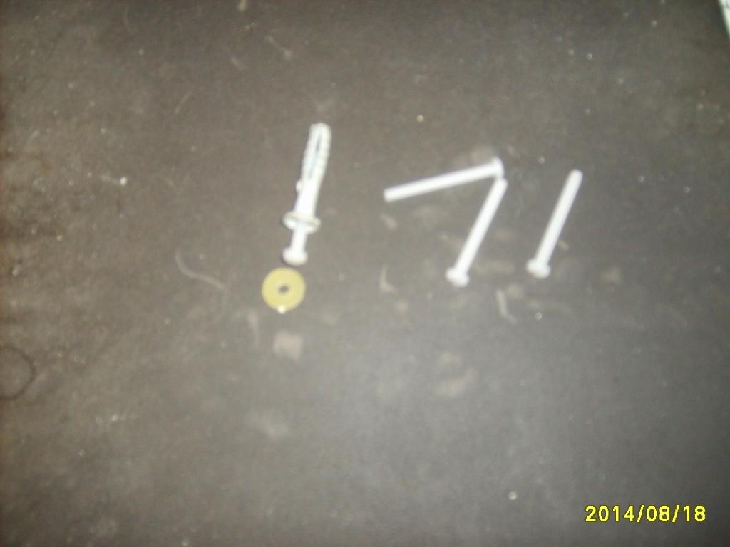

ED: Otóż, już jest to nieco później, w czasie ostatniego lotu BOBS zaczął nieco nurkować. Mniej na silniku, więcej w czasie szybowania.
Zastanawiałem się w czasie lotu co to za przyczyna. Pakiet z ołowiem na max z przodu nie mógł się przesunąć.
Przez to dumanie był to najgorszy lot, bardziej od innych nerwowy.
Dobrze, że nie rozebrałem ogona ze stateczników i kadłub w całości przywiozłem do domu.
Zespół stateczników przykręcany do ogona jedną stalową śrubką M3 uniósł przód. Widać to wyżej na zdjęciach.
Oceniam na ~3 - 4 stopni. Nic dziwnego, że nurkował.
Można to dociskać i odchylać.
Trzeba to wzmocnić/usztywnić.
Może to zrobię za pomocą tego kołka, podkładki i plastikowej śruby,
dd.JPG [ 152.64 KiB | Przeglądane 13196 razy ]
srubki.JPG [ 84.71 KiB | Przeglądane 13174 razy ]
a może po rozebraniu coś innego mi się nasunie.

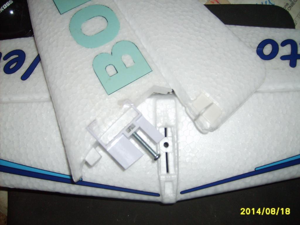

Cofam to co napisałem o potrzebie dodatkowego mocowania stateczników.
Rozebrałem wszystko, pooglądałem, zmieniłem okulary, posondowałem:
srubka 2.JPG [ 106.68 KiB | Przeglądane 13142 razy ]
Po zmianie podejścia na bardziej pragmatyczne, a mniej emocjonalne jak przy pierwszym składaniu modelu informuję, że mocowanie jest wystarczające.
Śrubka to M4, od dołu ma jakieś twarde, sztywne blokowanie, nakrętka wklejona w gniazdo nie obraca się.
Zbyt lekko wkręciłem ją poprzednio w obawie, aby czegoś nie urwać.
Można ją dokręcać na maksa i wtedy już wszystko jest sztywne i kąty nie zmieniają się.
