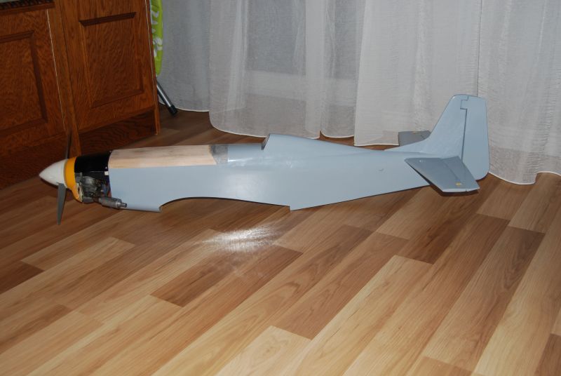

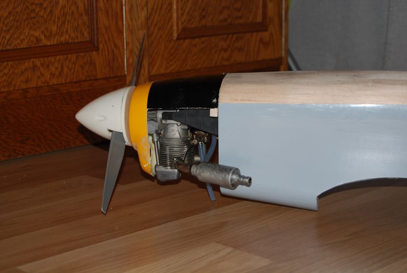

Wpadł mi w łapki taki oto zarąbiasty model. Dzięki Wojtku jeszcze raz. Mustang wykonany z balsy, pokryty fajną folią, wymaga kilku "doróbek" i chyba coś przerobię.
Rozpiętość 1450mm
DSC_0020.JPG [ 116.21 KiB | Przeglądane 18836 razy ]
DSC_0027.JPG [ 113.75 KiB | Przeglądane 18836 razy ]
Napędzany będzie spaliną ale o tym później.
Uwielbiam Warbirdy więc będę go dokańczał w czasie gdy w Wicherku klej będzie sechł, życzcie mi powodzenia w ukończeniu obu projektów.

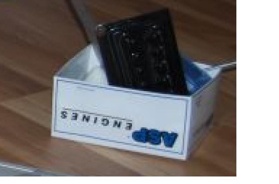

Moja ładowarka ma za małą moc i zbyt wolno uzupełnia ubytki energii :D
"Napędzany będzie spaliną ale o tym później."

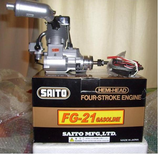

To może wypróbujemy tego odpowiednika .91 :?:
Po co ma się kisić w pudełku?
Saito.JPG [ 50.52 KiB | Przeglądane 18798 razy ]
nie miał byś też ochoty :?: :?:
 Tytuł: Re: P-51 Mustang
PostNapisane: niedziela, 2 czerwca 2013, 12:56
Posty: 6621
Piękniusi silniczek

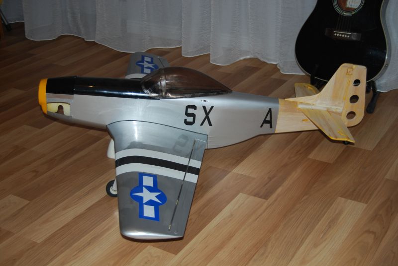

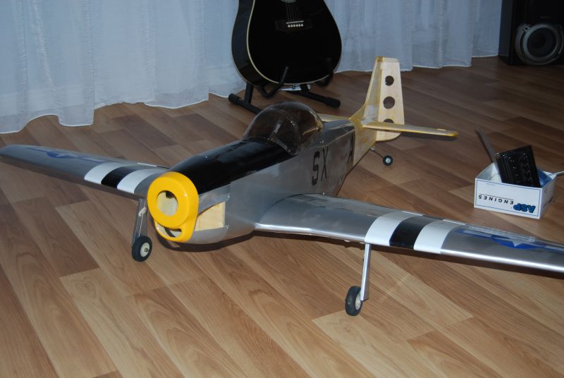

Hejka z moim mustangiem coś się stało.....
No wziął i se obciosał skrzydełko i SW ma teraz trochę krótsze.
Dlaczego zapytacie, a no bo spodobała mi się przeróbka Mustanga na wyścigówkę więc próbuję upodobnić go do The Galloping Ghost mam nadzieję, że z pamięci nie zrobiłem błędu w pisowni.
Dzisiaj po wielu, wielu latach nie używania folii do oklejania uparłem się na trochę pracy z tym materiałem. Efekt taki saobie ale trudno od czegoś muszę zacząć.
Na zdjęciach brak kilku szczegółów choćby kabiny i ryjka który się trochę popsuł... :nieufny:
DSC_0365.JPG [ 114.39 KiB | Przeglądane 12857 razy ]
Folia na skrzydle do wymiany na szarą choć na oblot już chyba nie zdążę kupić
A tak wygląda z boku :lol:
DSC_0364.JPG [ 95.62 KiB | Przeglądane 12857 razy ]
A podobny choć trochę ma być do tego poniżej, w moim wykonaniu jest rzecz raczej niemożliwa do spełnienia ale cieszę się z każdej minuty którą poświęciłem na dłubanie w balsie :mrgreen:

Wyścigówka powinna mieć mocny motor ;)
Wpasowałem najmocniejszy jaki w tym momencie mam :P
DSC_0380.JPG [ 110.32 KiB | Przeglądane 12692 razy ]
i prawie pasuje
DSC_0379.JPG [ 105.08 KiB | Przeglądane 12692 razy ]
Mordka szczątkowa bo jak wspomniałem trochę się popsuła i będzie takie cóś, dorobię pewnie jeszcze imitację tłumików rzędowych i będę mógł to ogarnąć kolorystycznie.
Generalnie spód mordki się dorabia i po pomyślnych oblotach (oby) i regulacjach zamontuję. W sobotę mam nadzieję dokończę kabinę i zamknę temat kadłuba. Naklejki rysuję więc przydałoby się gdzieś zamówić i okleić bo teraz to wygląda jak wyjęte z czegoś....
No i przydałoby się śmigło bardziej... :lol:
Kołpak też :nieufny:
