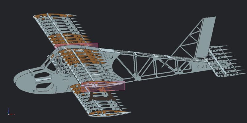

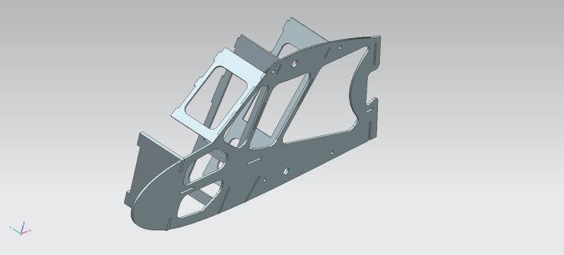

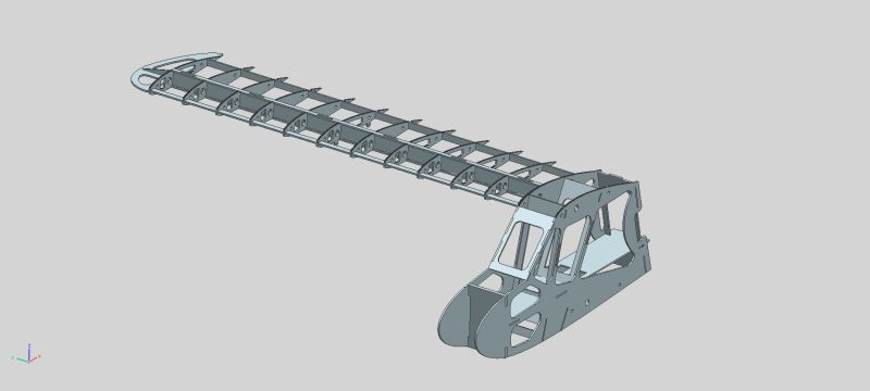

Projekt powstał najpierw wirtualnie, zamieszczam kilka zrzutów ekranu:
kadlub1.jpg [ 18.71 KiB | Przeglądane 25223 razy ]
kadlub5.jpg [ 17.14 KiB | Przeglądane 25223 razy ]
kadlub7.jpg [ 16.2 KiB | Przeglądane 25223 razy ]

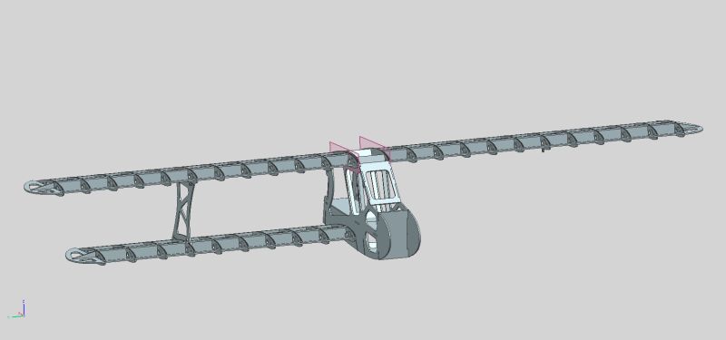

Cały model złożony wirtualnie wyszedł mniej więcej tak
wicher4.jpg [ 44.58 KiB | Przeglądane 25223 razy ]

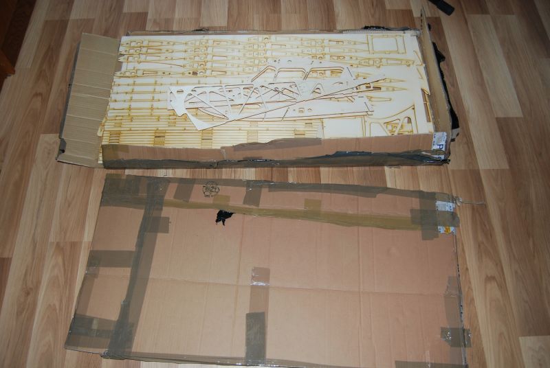

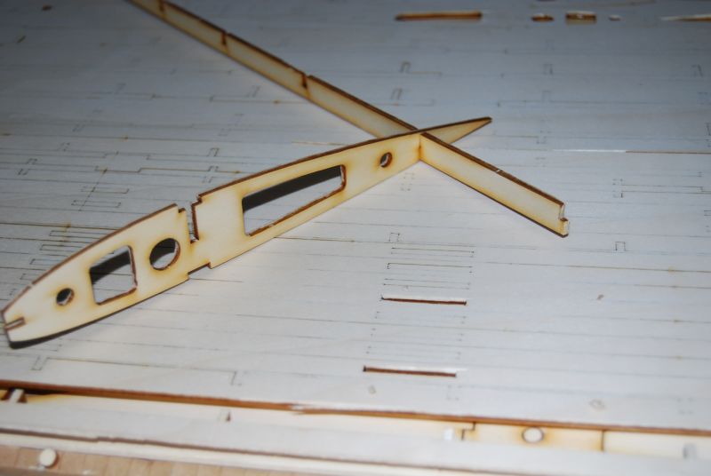

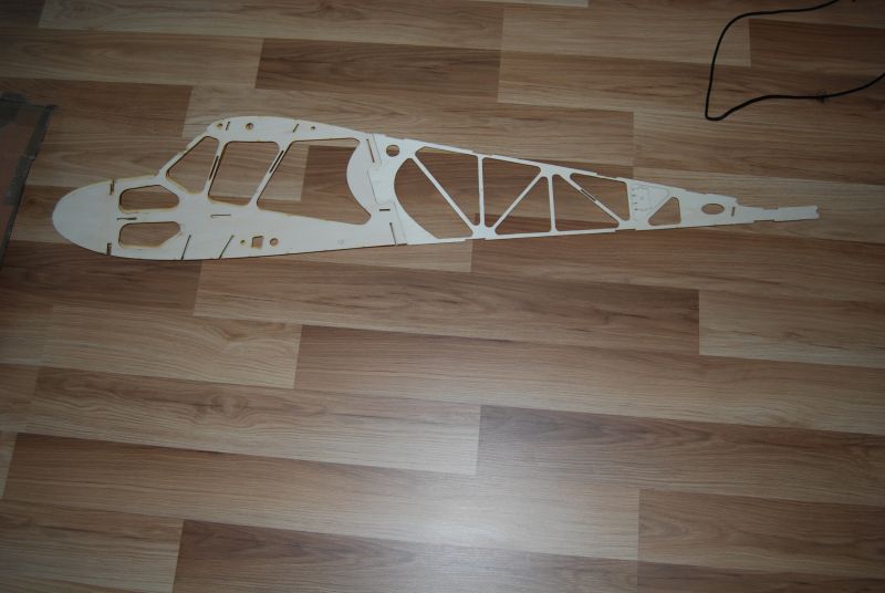

Dzisiaj natomiast otrzymałem laserowe puzzle do złożenia i wstępnie rozpocząłem przymiarki
DSC_0002.JPG [ 120.86 KiB | Przeglądane 25223 razy ]
DSC_0003.JPG [ 113.09 KiB | Przeglądane 25223 razy ]
DSC_0004.JPG [ 102.96 KiB | Przeglądane 25223 razy ]
DSC_0007.JPG [ 132.58 KiB | Przeglądane 25223 razy ]

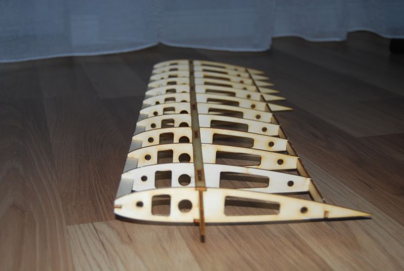

Złożone skrzydełko bez użycia kropli kleju :mrgreen:
DSC_0008.JPG [ 104.84 KiB | Przeglądane 25223 razy ]

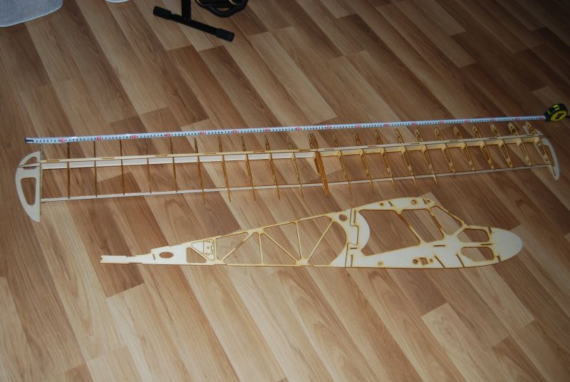

Oraz cały górny płacik i boczek kadłuba.
DSC_0010.JPG [ 127.72 KiB | Przeglądane 25223 razy ]
Na dziś chyba wystarczy. Pozdrawiam

 Tytuł: Re: Dwupłatowy Wicherek-25 Modyfikowany
PostNapisane: środa, 29 maja 2013, 10:45
Piękne, piękne... i frustrujące :)
Ja mam tylko pytanie - w kratownicy kadłuba są takie bardzo pozwężane miejsca, pewnie na poprzeczne rozpórki albo coś takiego.
Nie będzie tam problemów z wytrzymałością tej konstrukcji?

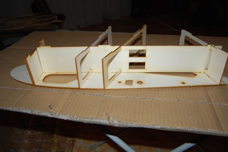

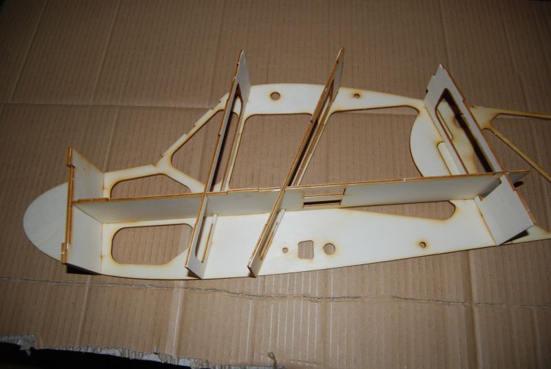

Co do składania, no to znalazłem kolejny błąd, oczywiście mój. Wręga silnikowa wyszłą za wąska ale z tego spokojnie wybrnę.
O jednym wiedziałem ale puzzle już były w drodze więc na docinkę było za późno. Półeczka na wyposażenie rc miała oprócz "leżakowania" na wręgach rozpierać się o boki wręg. To drugie wyszło więcej niż dobrze ale to pierwsze, szkoda gadać. Musiałem wyciachać trochę materiału ręcznie.
Dwie fotki wnętrza
DSC_0011.JPG [ 105.55 KiB | Przeglądane 24965 razy ]
DSC_0012.JPG [ 114.11 KiB | Przeglądane 24965 razy ]
Półeczka na wyposażenie nie ma praktycznie żadnych otworów ze względu na to, by można włożyć dowolne wyposażenie i je sobie odpowiednio umocować.
Kadłub się klei czekając aż klej wyschnie skrobnąłem te kilka słów.

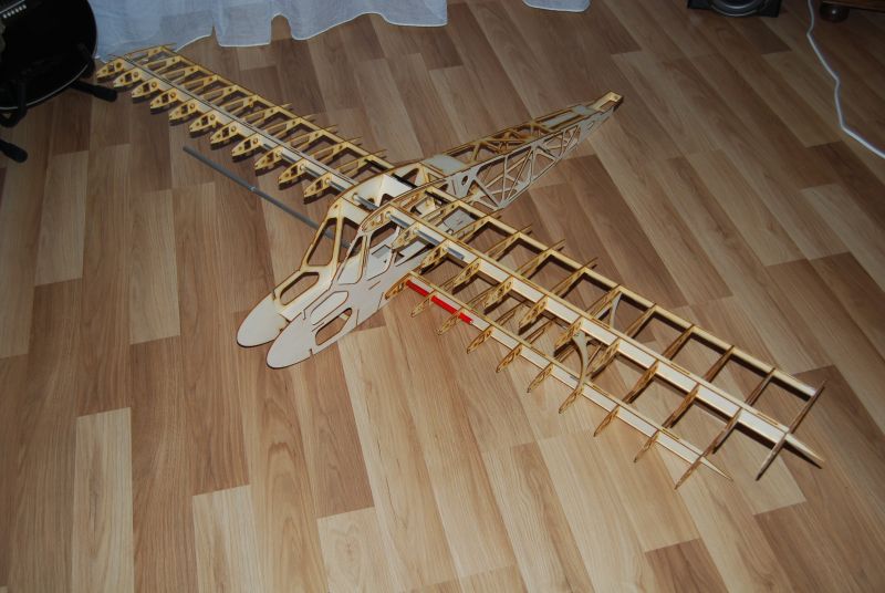

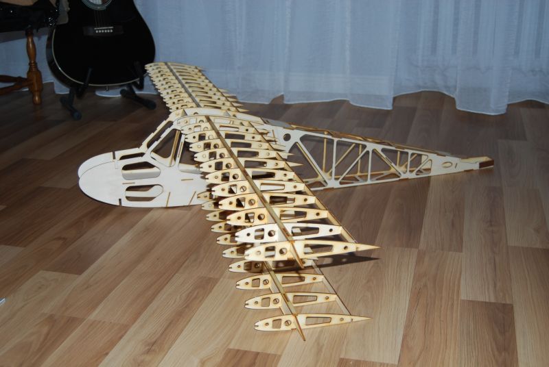

Sam jestem ciekaw, waga na działce jutro przywlokę to zważę. Ja tam jestem niepoprawnym optymistą
DSC_0013.JPG [ 123.96 KiB | Przeglądane 17526 razy ]
DSC_0014.JPG [ 110.49 KiB | Przeglądane 17526 razy ]
DSC_0015.JPG [ 130.53 KiB | Przeglądane 17526 razy ]
Złożony do przymiarki, bez odpowiednich bagnetów itp... Szczerze mówiąc niezłe bydlę wychodzi. Chyba trzeba było wersję 15 zrobić :mrgreen:

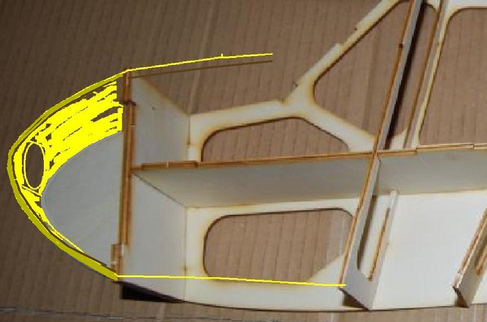

PostNapisane: czwartek, 30 maja 2013, 07:23
Szczerze mówiąc niezłe bydlę wychodzi. :mrgreen:
- aż tak dużej wagi na pewno nie będzie potrzeba :D
- na obu silnikach poleci. Na tym mocniejszym będzie bardziej odporny na wiatr
- Bardzo niezłe (:) No i to chodzi :mrgreen:

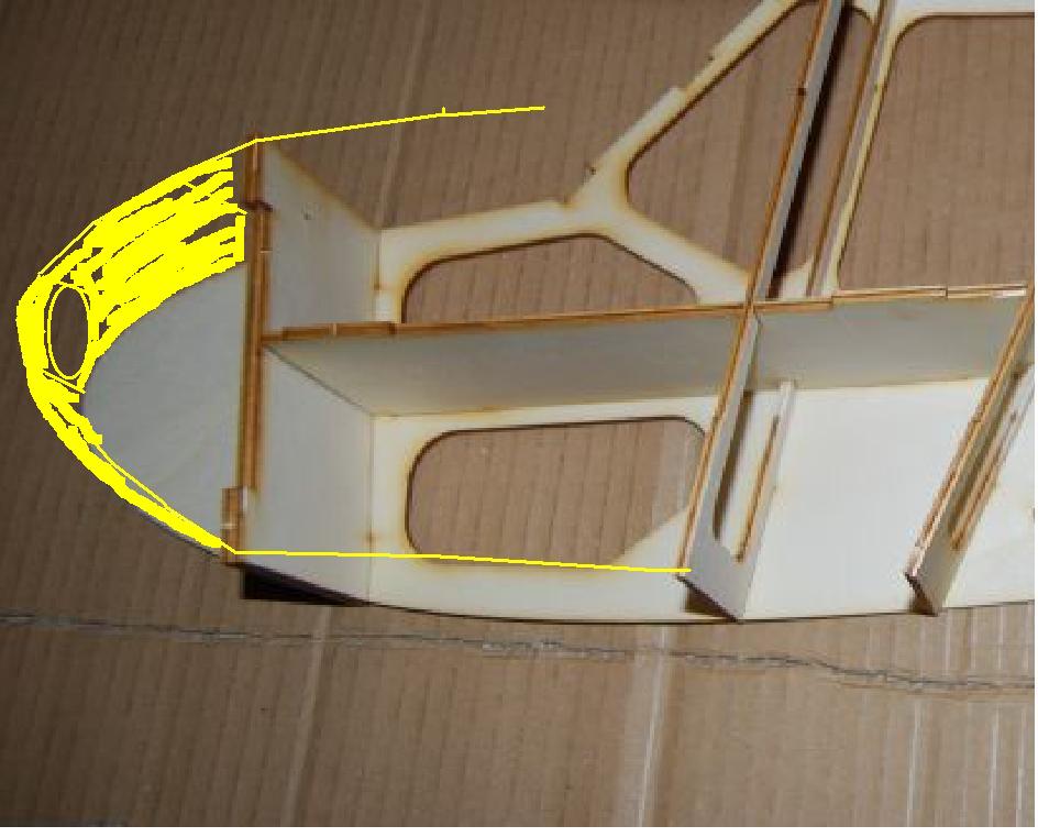

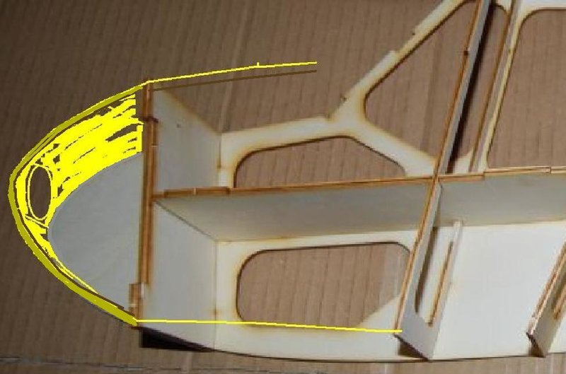

Czy dziób będziesz jakoś zamykał :?:
Dziobek.JPG [ 70 KiB | Przeglądane 17496 razy ]
+ zgrabne otwory chłodzące?

PostNapisane: czwartek, 30 maja 2013, 11:00
Stefanie ten rysunek to i Ci się chyba lekko przekosił. :D
Zaczynasz rysować od lewej strony a kończysz na prawej stronie. :lol: Wg mnie to dziób jest całkowicie zamknięty - ostatnie zdjęcie Adama.
PostNapisane: czwartek, 30 maja 2013, 11:11
Stefanowi chodzi raczej o zamknięcie "komory silnika" coś w rodzaju "osłony silnika"
PostNapisane: czwartek, 30 maja 2013, 11:18
Ideą było trzymanie się oryginalnych planów, a tam silnik był odkryty - dlatego sądzę że osłonki nie będzie (choć ja planuję n.p. okienka z celofanu i figurkę pilota :D )
PostNapisane: czwartek, 30 maja 2013, 11:42
Aaa. Nie nic takiego nie wolno. Wicherek był bez takich luksuśnych dodatków :mrgreen:

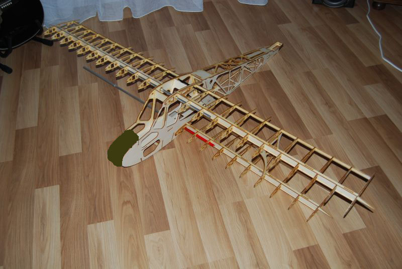

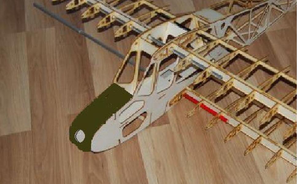

PostNapisane: czwartek, 30 maja 2013, 13:11
Posty: 1620
cięty laserem z balsosklejki 3mm :mrgreen:
Właściwie, to ja się nie znam, ale tak sobie myślę, że cały tył kadłuba, który w oryginale był zrobiony z listew sosnowych, tutaj wygląda dość filigranowo. Przy tej wielkości, tak delikatna konstrukcja z balsosklejki jakoś do mnie nie przemawia. Może, gdyby szerokości tych głównych listew (podłużnic) były większe, to cała konstrukcja skrzynkowa byłaby mocniejsza. :?
Zwrócił już na to uwagę MiQ27
PostNapisane: czwartek, 30 maja 2013, 14:27
Posty: 6621
A jednak po sklejeniu kadłuba uważam, że jest ok. Skrzynka zrobiła się bardzo sztywna poza jednym ale, przy naciskaniu na te pionowe filigranowe rozpórki trochę się uginają ze względu na poprzeczny układ słojów, mógłbym je dla świętego spokoju podkleić czymś by nie zgnieść tego elementu przy normalnej eksploatacji ale pozostawię jak jest. Natomiast dla spokojności przyszłych użytkowników zmieniłem na planach ich szerokość z 9 mm do 12mm. To powinno poprawić sztywność boków na wginanie. Próby skręcenia kadłuba w "śmigło" oraz przełamania w obu kierunkach dały bardzo miły efekt, nic nie pękło. Eksploatacja modelu pokaże czy miałem rację. Te przewężenia o których pisał MiQ27 również postanowiłem poprawić i będzie tam trochę więcej materiału.
Dzięki za uwagi i śledzenie wątku, jest mi na prawdę miło z powodu takiego zainteresowania.
Tak Artur, ale nie taką wymyślna maską oczywiście tylko giętą sklejką.
W tej skali otwarta komora silnika będzie potwornym hamulcem, a chodzi również o wytrzymałość dziobu. (jakby co, oczywiście)
Może to być tylko z dołu lub z góry, zależnie jak Adam ulokuje silnik.
Nie zmieni to wyglądu Wicherka, a zapewniam Cię Konrad, że Pan Wiesław zgodził by się w tym przypadku z taką potrzebą.
Kiedyś pomógł mi rozwiązać sposób wykonania podwozia do RWD-6. Ja miałem wtedy z 13-14 lat, On był duuużo młodszy niż ja teraz i wiedział, że nie buduję modeli z planów tylko sam je rysuję. Napisałem to dla tego, że zawsze gdy wychodził od nas a modelarni (mój Instruktor Pan Marian Kosmowski był jego kolegą z czasów wspólnego modelowania zawodniczego) mówił: Chłopaki budujcie Wicherki.
Od tego czasu wiem jak się konstruuje podwozie do modeli i dlaczego.
(Konrad. Mam problemy z myszą, stąd takie słabe moje rysunki ostatnio i to złudzenie optyczne jakie odebrałeś. Muszę kupić nową
Mozolnie poprawiłem ten rysunek dla Ciebie.)
dziub.JPG [ 63.56 KiB | Przeglądane 17387 razy ]

Stefanie czy chodzi Ci o coś takiego?
DSC_0015-1.jpg [ 109.84 KiB | Przeglądane 17380 razy ]
PostNapisane: czwartek, 30 maja 2013, 18:10
Tak Konrad
dzib 2.JPG [ 83.89 KiB | Przeglądane 17369 razy ]
podziękuj swojej myszy ode mnie :mrgreen:
PostNapisane: czwartek, 30 maja 2013, 18:13
A widzisz w końcu zajarzyłem o co kaman. :mrgreen:
