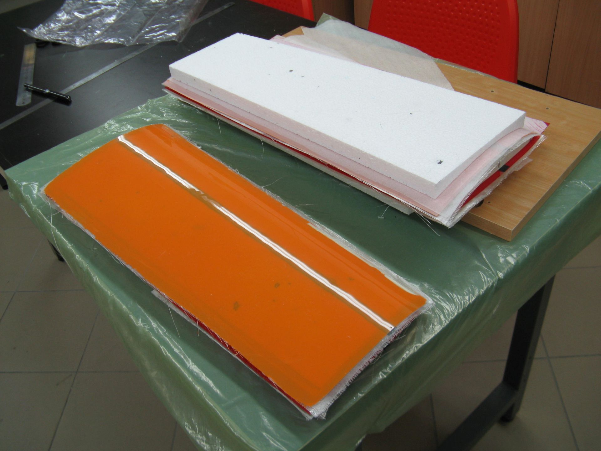

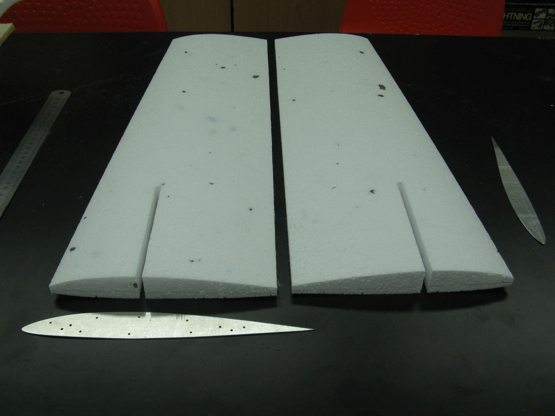

W książce "Sekrety modeli latających z napędem elektrycznym" znalazłem plan modelu o tej nazwie i postanowiłem wykonać go ponownie. Ponownie, bo pierwszy model zrobiłem jakieś 20 lat temu i napędzany był zwykłą 600-tką z pakietem akumulatorów Ni-Cd. Cegła, ale fajnie pomykała. Teraz oczywiście będzie bezszczotka Turnigy 3536 i Lipol. Właściwie, to chciałem wypróbować technologię oklejania rdzeni styropianowych laminatem, ale już "na gotowo", tak by mieć i kolor i powierzchnię. W tym celu kupiłem folię mylarową, którą prysnąłem sprajem i położyłem laminat 48 + 110 i rowing węglowy jako dźwigar. To wszystko przesączyłem żywicą epoksydową i zapakowałem w styropian pozostały po wycięciu rdzeni. Na drugi dzień rozebrałem "pudełko". Wyszło całkiem przyzwoicie.
IMG_0397.jpg [ 234.56 KiB | Przeglądane 28313 razy ]
IMG_0390.jpg [ 181.09 KiB | Przeglądane 28317 razy ]
IMG_0393.jpg [ 162.31 KiB | Przeglądane 28317 razy ]
IMG_0394.jpg [ 210.49 KiB | Przeglądane 28317 razy ]
IMG_0396.jpg [ 330.34 KiB | Przeglądane 28317 razy ]

Wygląda obiecująco, technika ciekawa w rzeczy samej. A jak z tą folią jest, czy jest tylko do nadania powierzchni odpowiedniej gładkości, potem zrywasz ją, czy zostaje na zawsze. Koniecznie podaj link co to za folia, bo google to różne "ciekawe" rzeczy podpowiadają.
 Tytuł: Re: Rondo E
PostNapisane: niedziela, 5 marca 2017, 09:32
Posty: 1616
Folia służy tylko i wyłącznie do nadania powierzchni. Po utwardzeniu żywicy zdejmuję ją ze skrzydeł. Link do folii: http://allegro.pl/folia-poliestrowa-myl ... 67239.html

Z początku miałem małe trudności z powiązaniem opisu i fotek, ale po podpowiedzi Adama wszystko stało się jasne - jednak mam jeszcze jedno pytanko: czy na folii nie pozostają żadne ślady po styropianie? Przykładasz go tak jak wyszedł spod drutu czy jeszcze jakoś wyrównujesz / wygładzasz?
Efekt więcej niż zacny, jak zresztą wszystko co widziałem do tej pory - zapowiada się kolejna ciekawa fotorelacja :)
W czasie wklejania zdjęć, trochę mi się namieszało z kolejnością i już tego nie poprawiałem (pierwsze zdjęcie powinno być na końcu).
Rdzeni styropianowych nie szlifowałem, okleiłem je bez wygładzania.

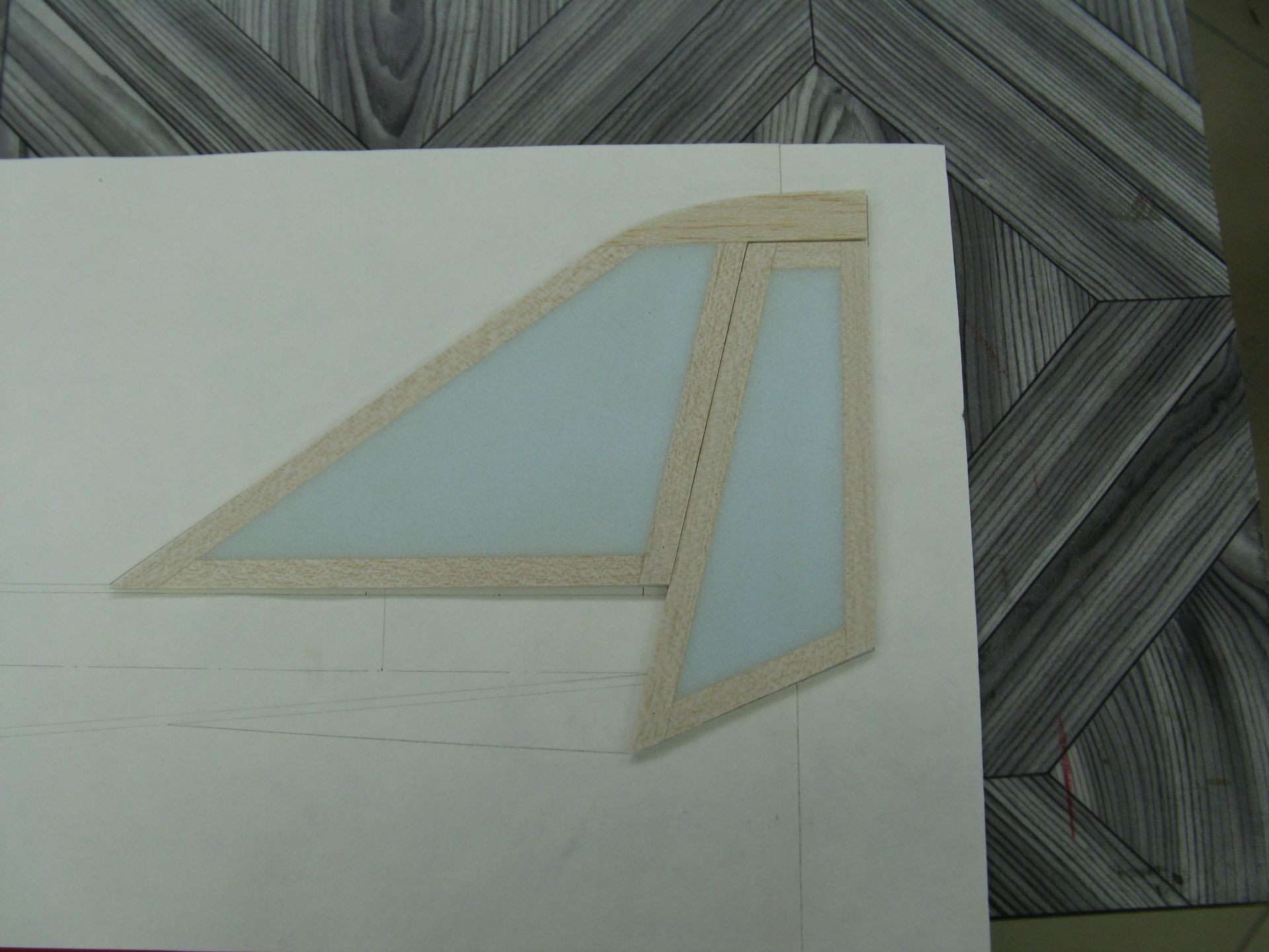

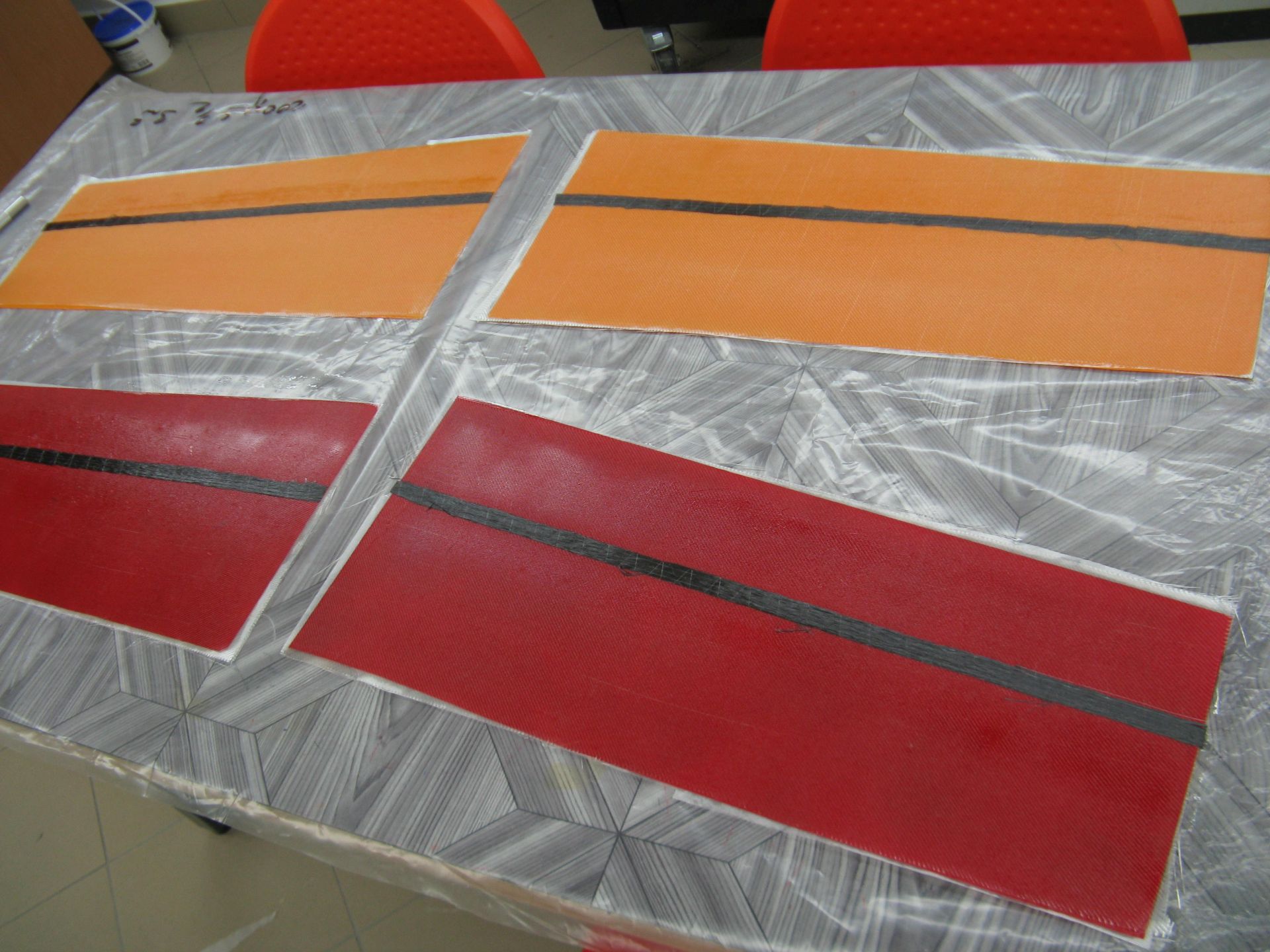

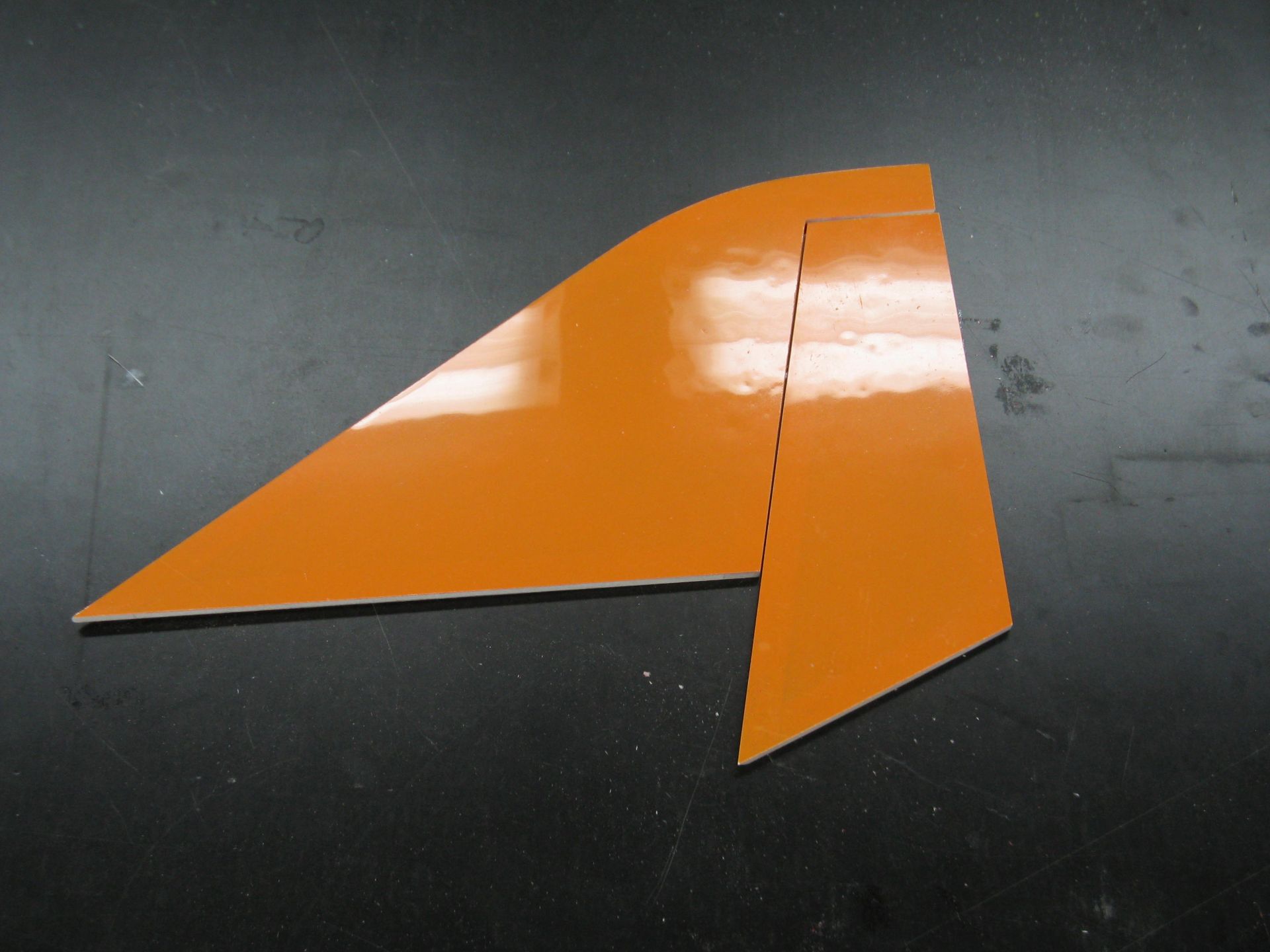

Statecznik pionowy oklejony tak jak skrzydła.

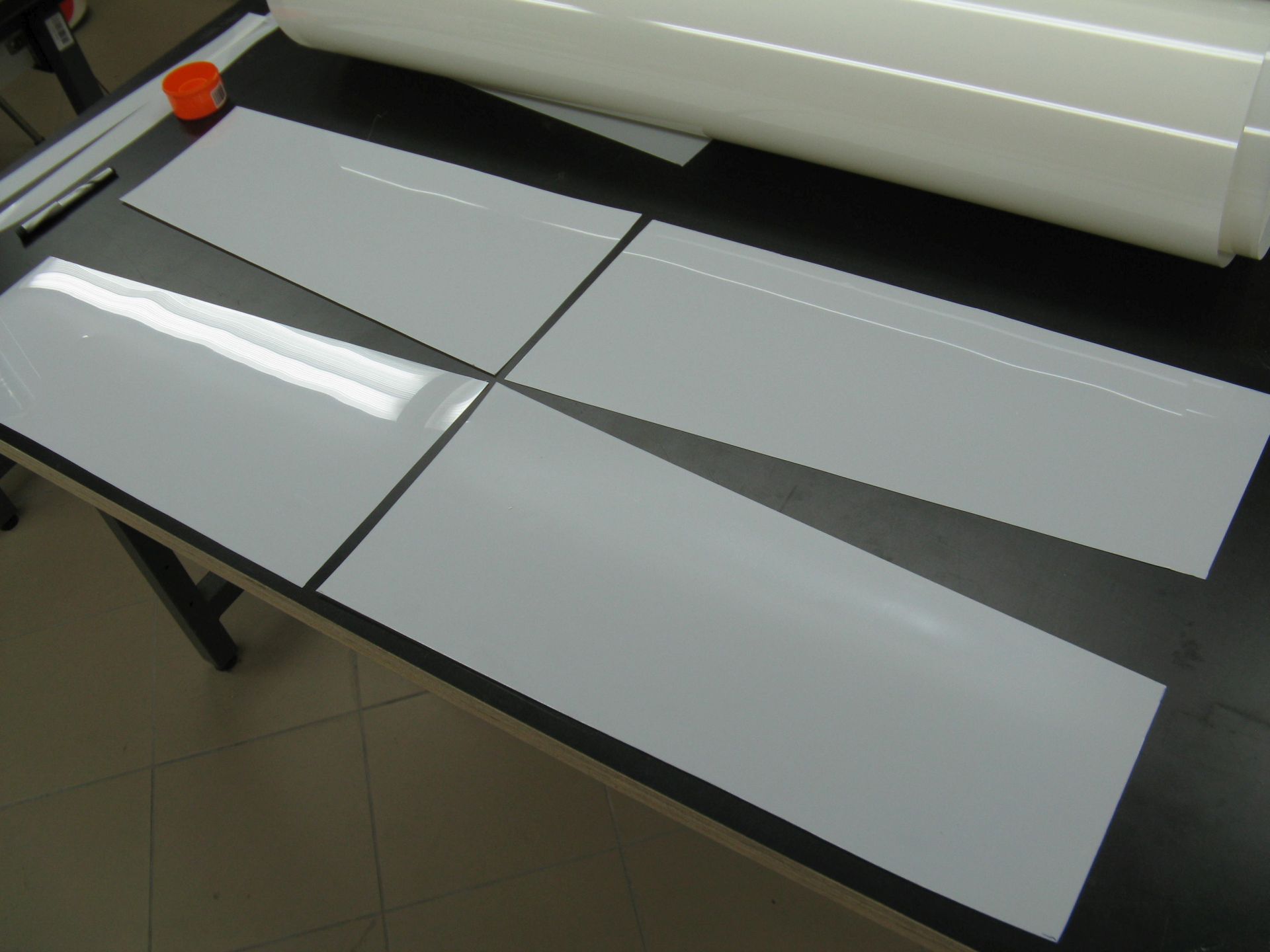

A jaka grubość tej folii ?
 Tytuł: Re: Rondo E
PostNapisane: poniedziałek, 6 marca 2017, 13:34
Posty: 1616
0,3mm
 Tytuł: Re: Rondo E
PostNapisane: poniedziałek, 6 marca 2017, 14:01
Dzięki za odpowiedź. Też kiedyś popełniłem Rondo E z Wojciechowskiego książki, tylko wyszła trylinka, latało krótko i szybko.
Na fotkach powierzchnie wychodzą bardzo ładnie, a wagowo jak to wychodzi? Jakiś rozdzielacz na folię nakładasz, czy od razu lakier ?
 Tytuł: Re: Rondo E
PostNapisane: wtorek, 7 marca 2017, 09:08
Posty: 1616

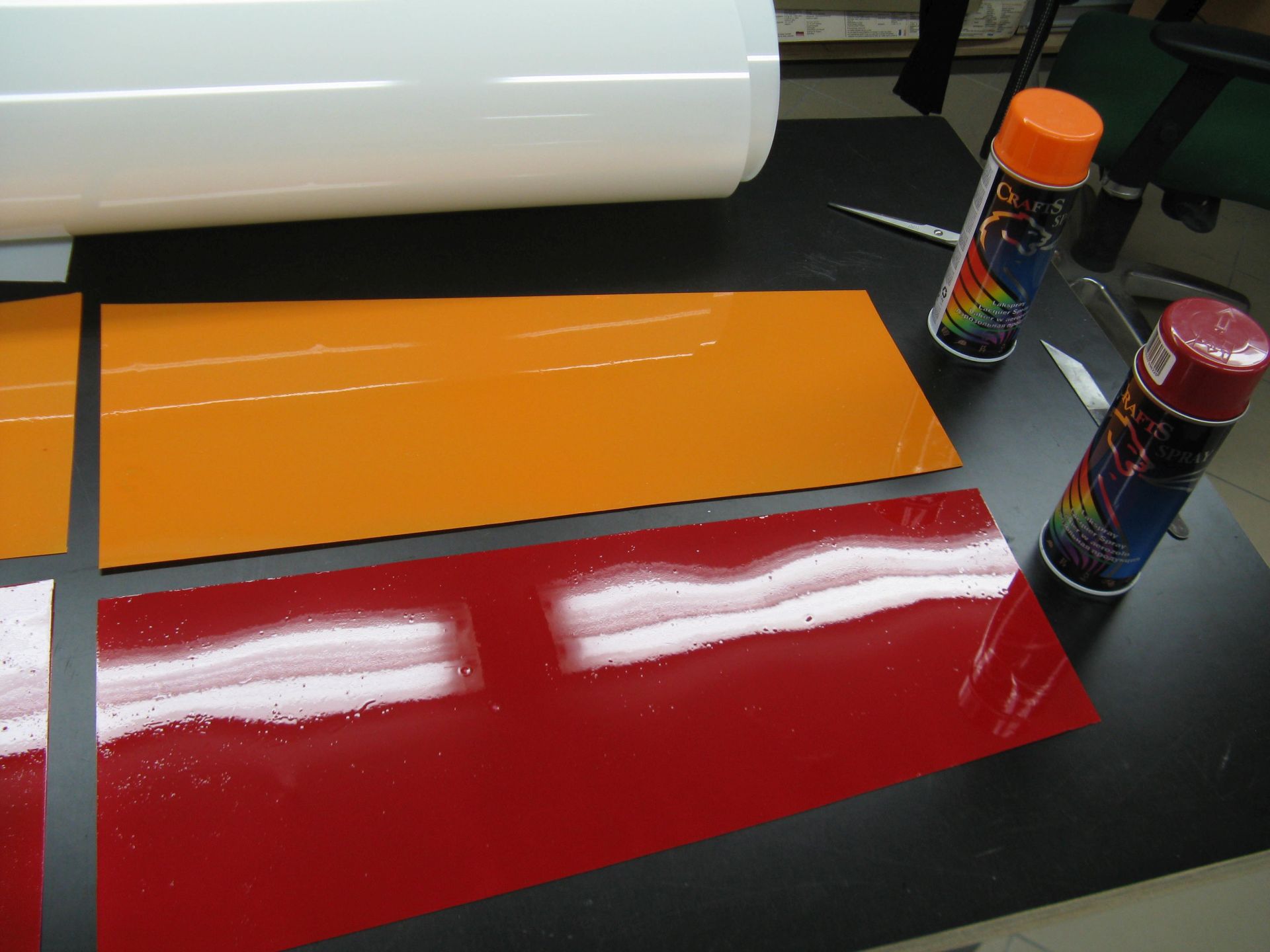

Obie połówki ważą teraz 269g. Mają już powierzchnię, sztywność i kolor, czyli właściwie poza kosmetyką nic już nie trzeba robić. Moim zdaniem bardzo przyzwoity rezultat.
Na folię od razu nakładałem farbę bez żadnego rozdzielacza. Jest na tyle "tłusta", że nic więcej nie trzeba.

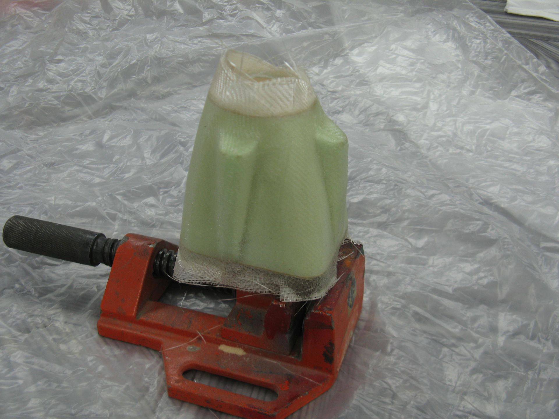

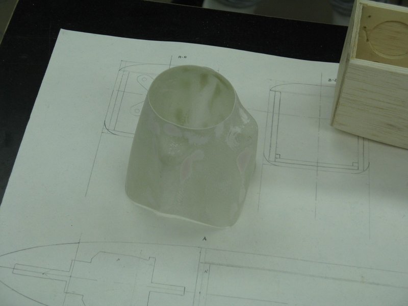

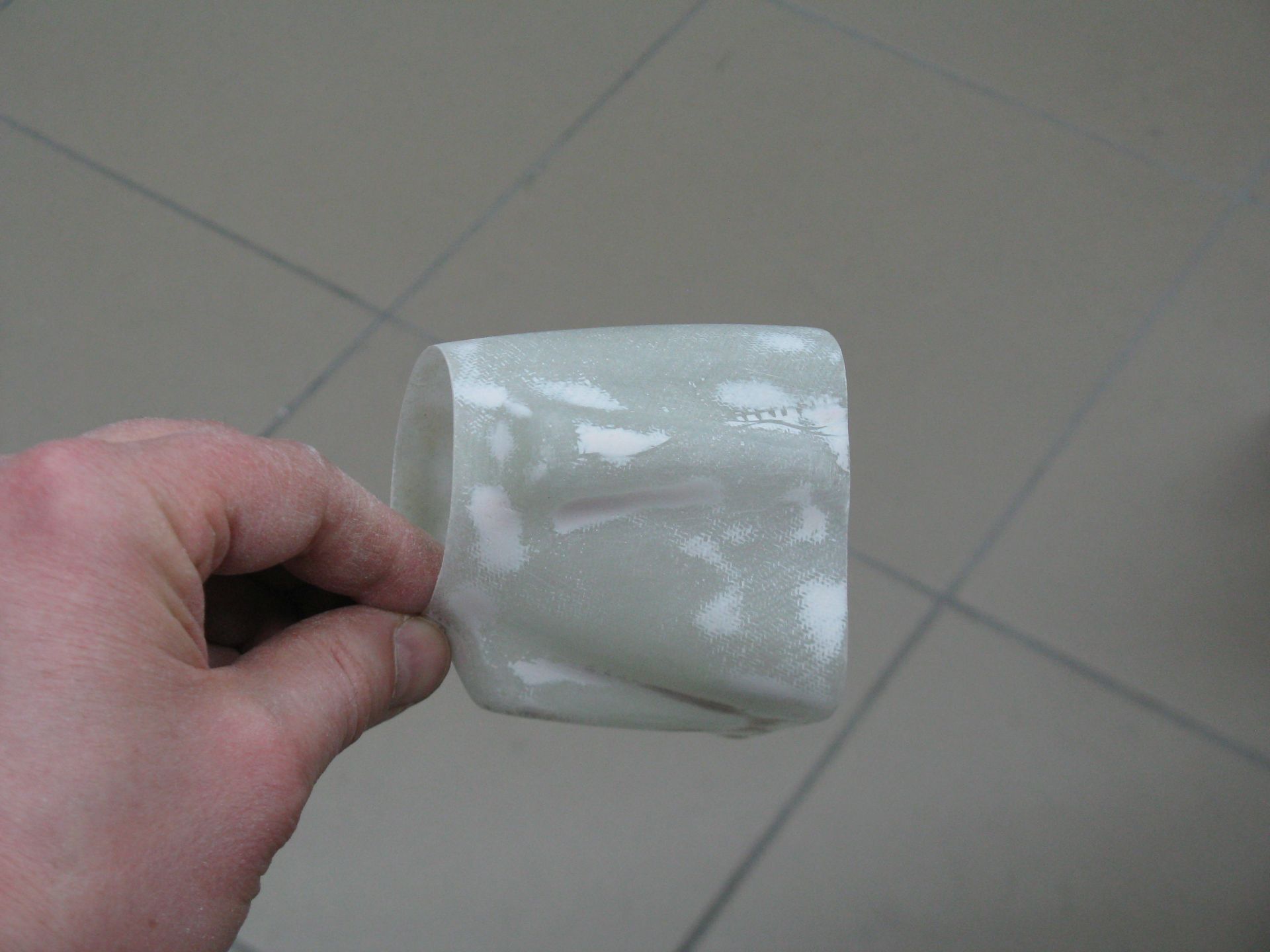

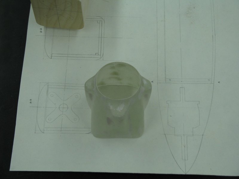

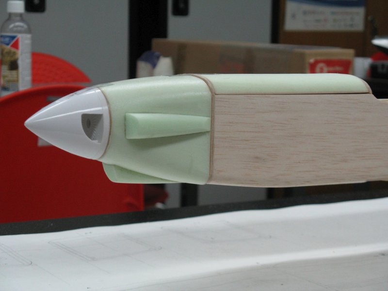

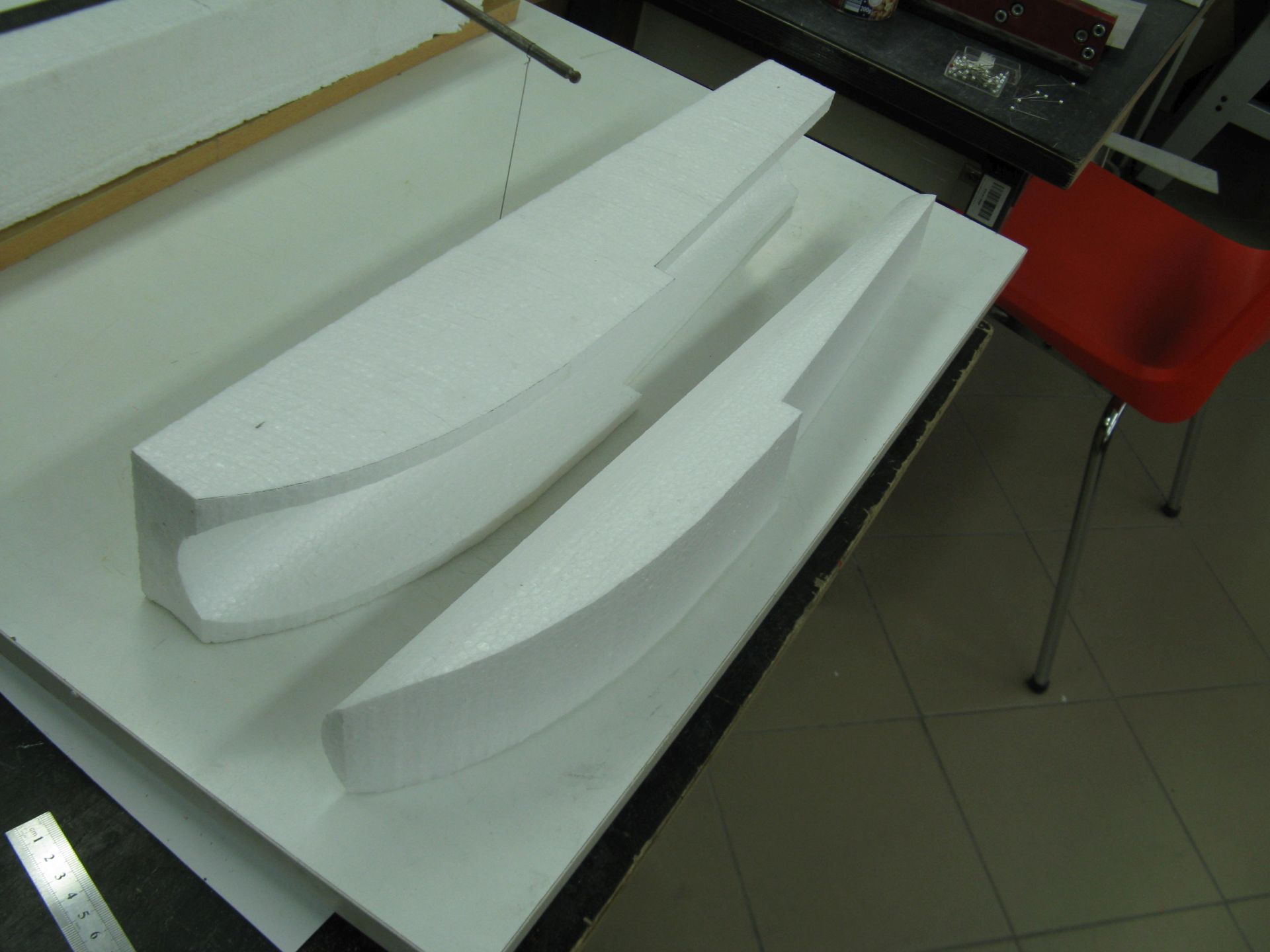

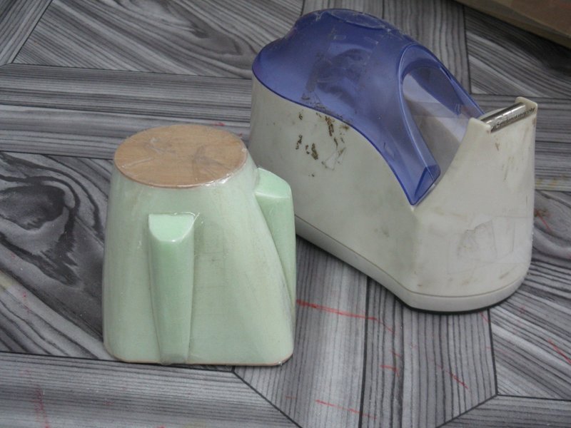

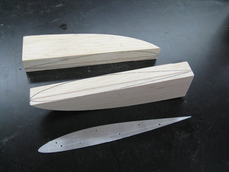

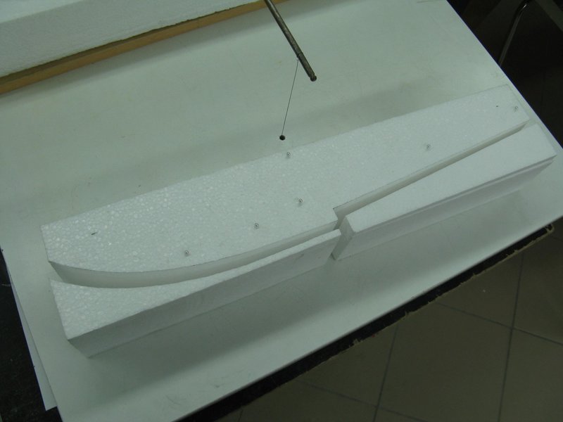

Owiewka silnika zrobiona metodą traconego styropianu (styroduru).
Technika prosta i znana więc nie ma sensu się rozpisywać.
IMG_0411.jpg [ 183.89 KiB | Przeglądane 27968 razy ]
IMG_0412.jpg [ 286.46 KiB | Przeglądane 27968 razy ]
IMG_0418.jpg [ 252.22 KiB | Przeglądane 27968 razy ]
IMG_0419.jpg [ 167.39 KiB | Przeglądane 27968 razy ]
IMG_0420.jpg [ 139.54 KiB | Przeglądane 27968 razy ]
IMG_0421.jpg [ 171.06 KiB | Przeglądane 27968 razy ]

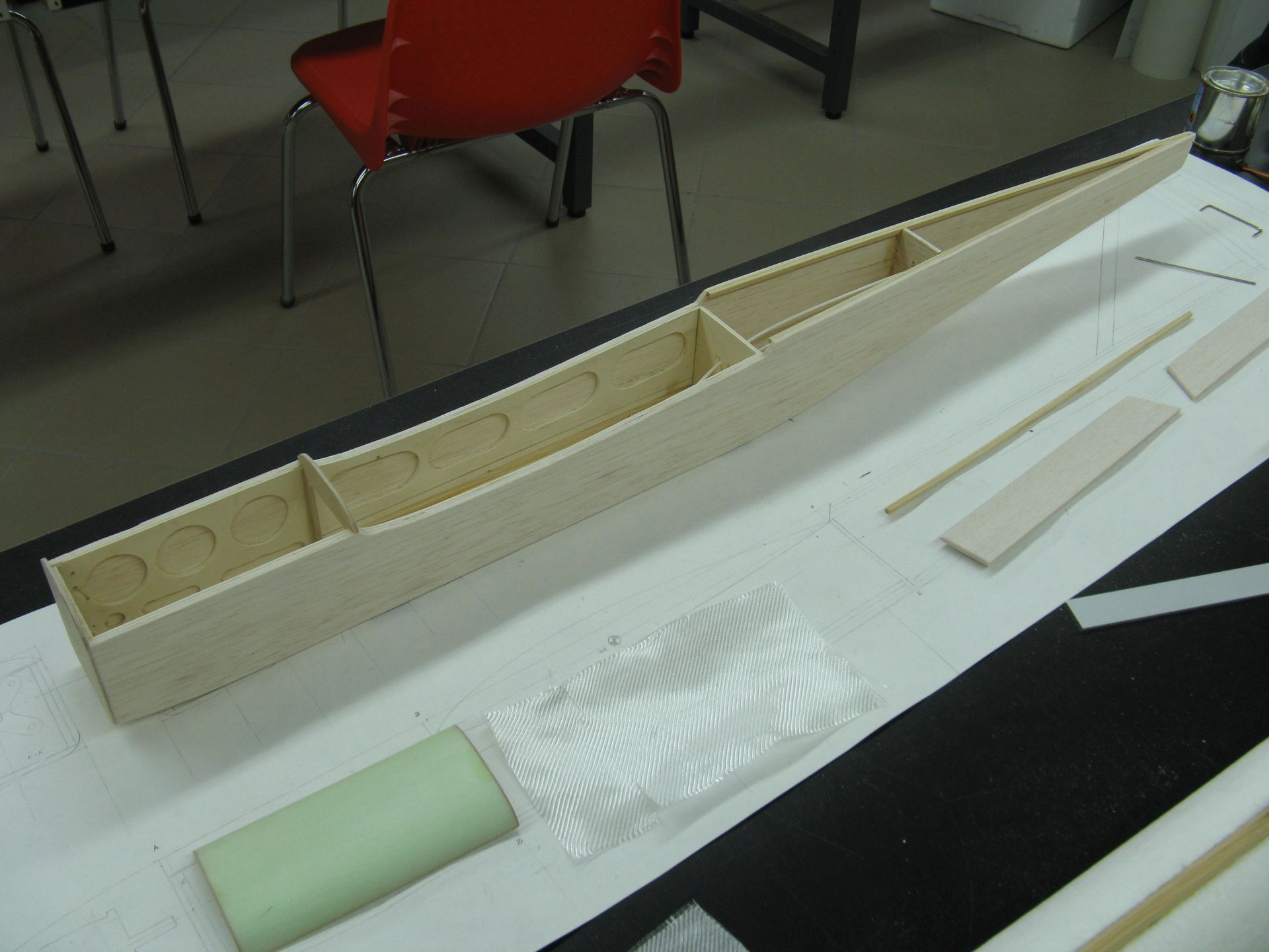

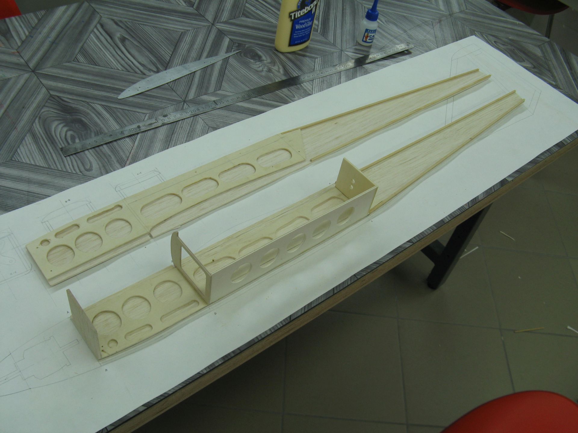

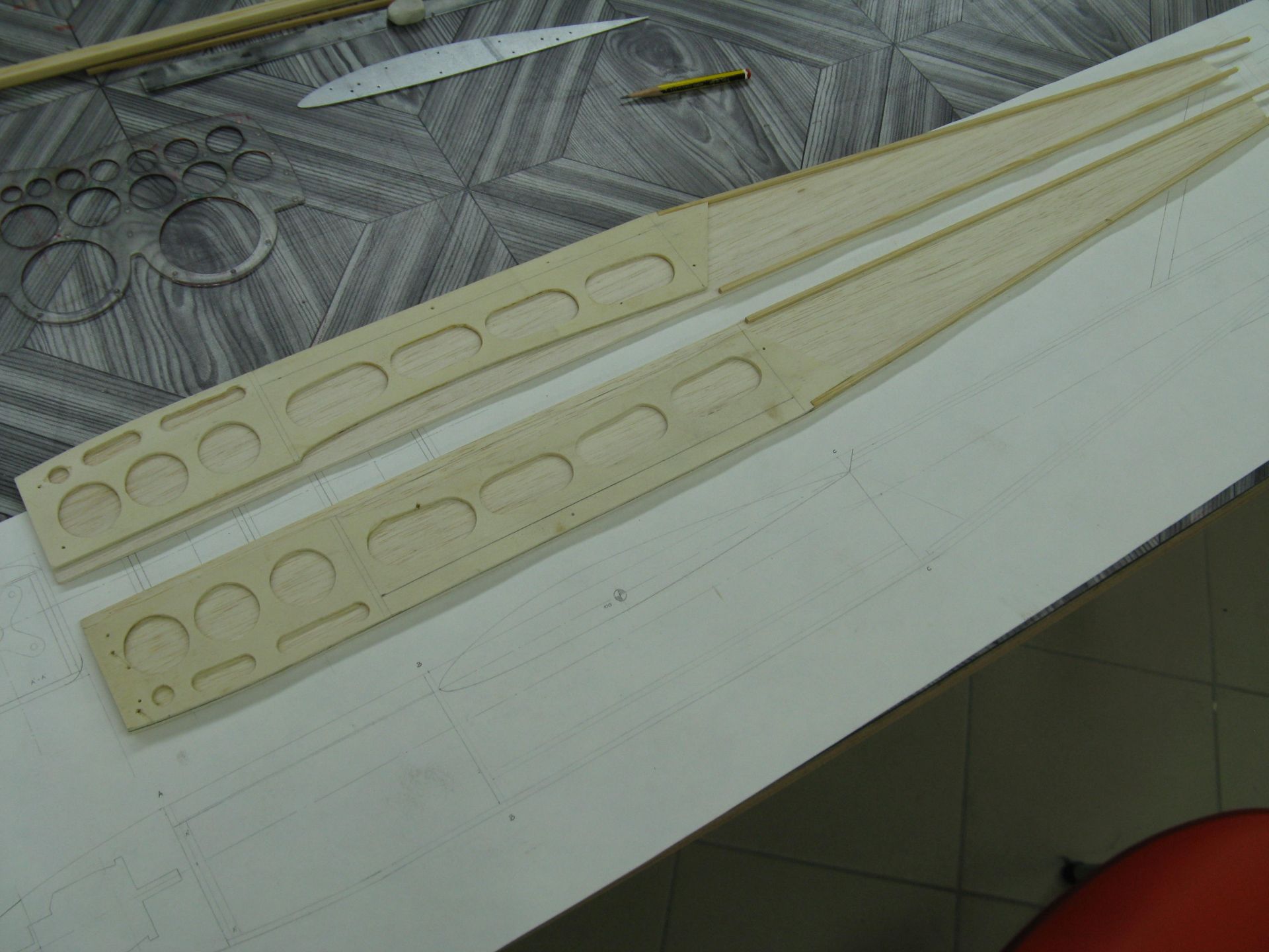

Kadłub jest klasyczny, czyli balsa 3mm i wręgi ze sklejki.
IMG_0401.jpg [ 251.03 KiB | Przeglądane 27903 razy ]
IMG_0402-001.jpg [ 258.71 KiB | Przeglądane 27903 razy ]
IMG_0422.jpg [ 216.73 KiB | Przeglądane 27903 razy ]

Kesto pytanie mniej rozgarniętego: co to za laminat ten do oklejania skrzydełek?
 Tytuł: Re: Rondo E
PostNapisane: czwartek, 9 marca 2017, 09:20
Posty: 1616
Klasyczna tkanina szklana o gramaturze 48 i 110 przesycona żywicą epoksydową.

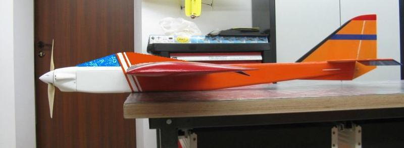

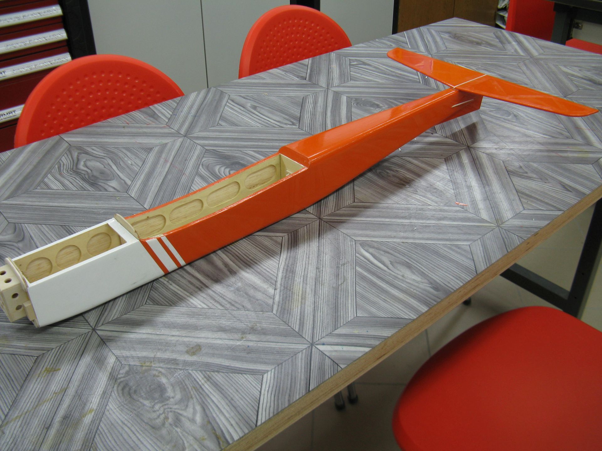

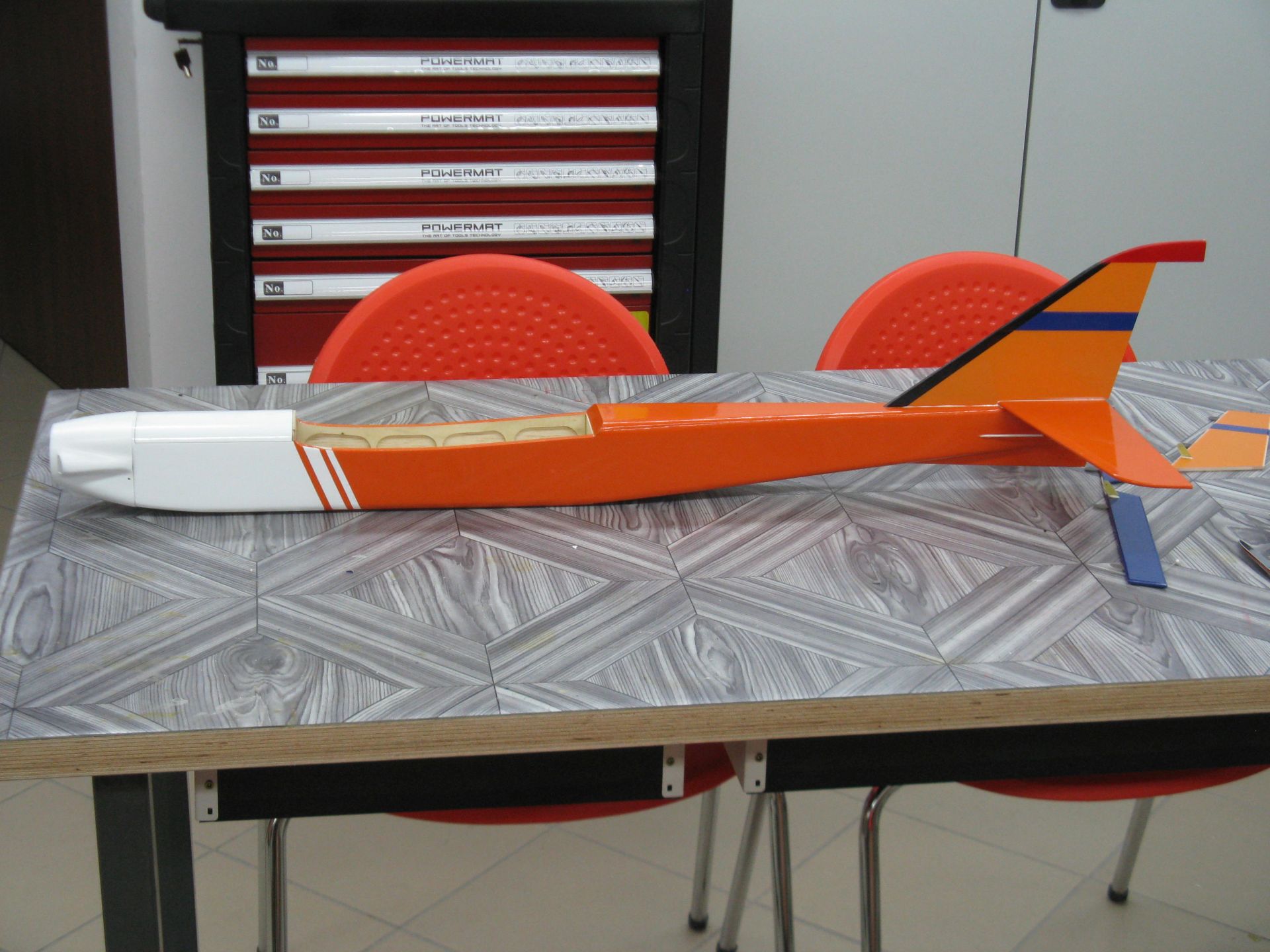

Kadłub w kolorze...krzeseł :roll:

 Tytuł: Re: Rondo E
PostNapisane: wtorek, 14 marca 2017, 19:47
Posty: 811
Lokalizacja: Opole
Normalnie jak stary majster, od czego zaczyna się praktykę? Od miotły;-)

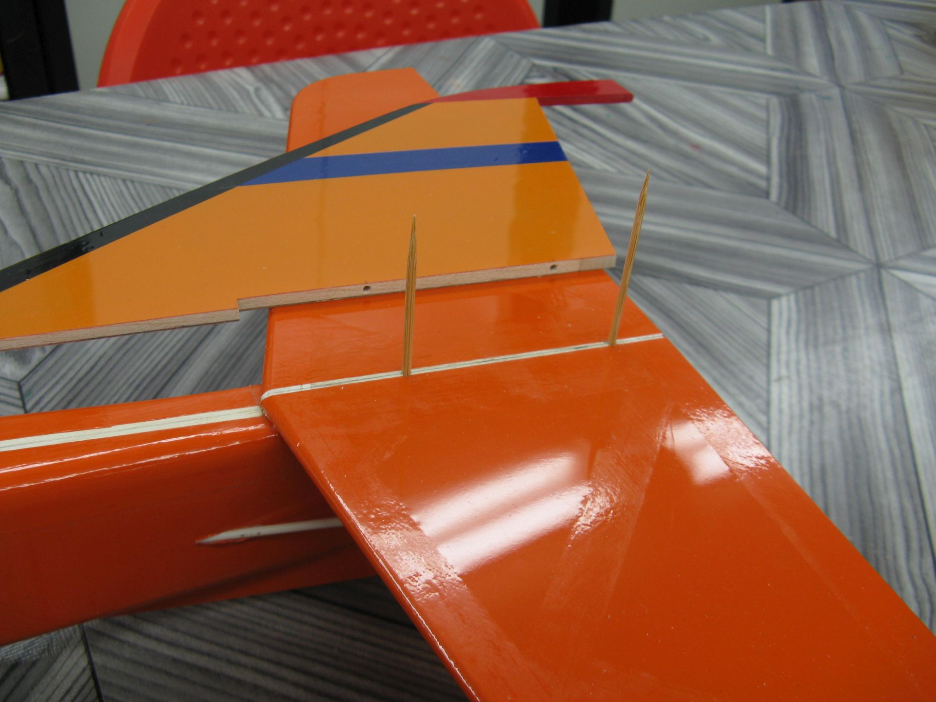

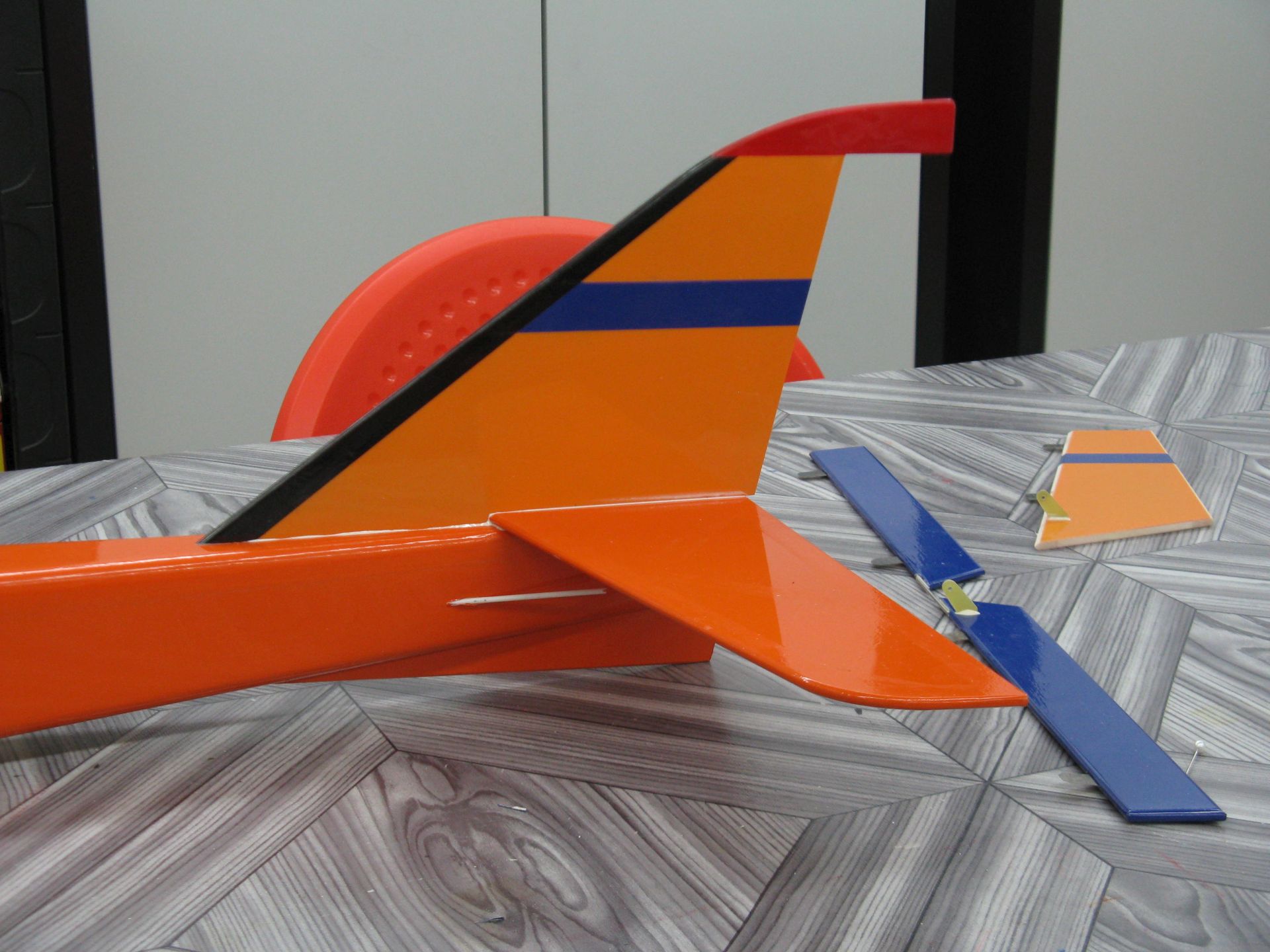

Statecznik pionowy wklejony na Distal z kołkami bambusowymi dla usztywnienia.

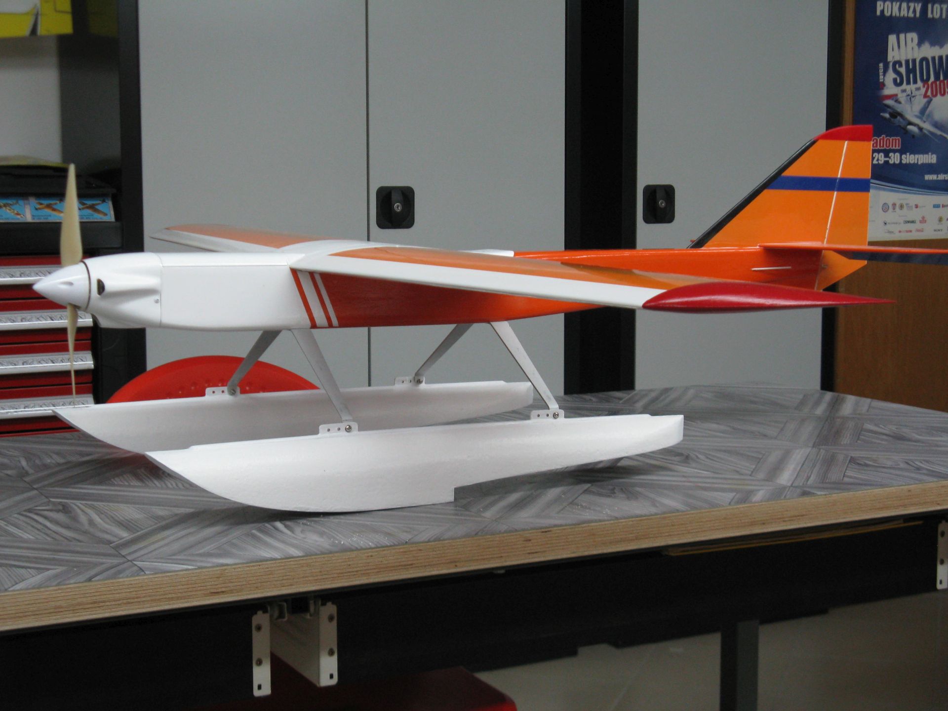

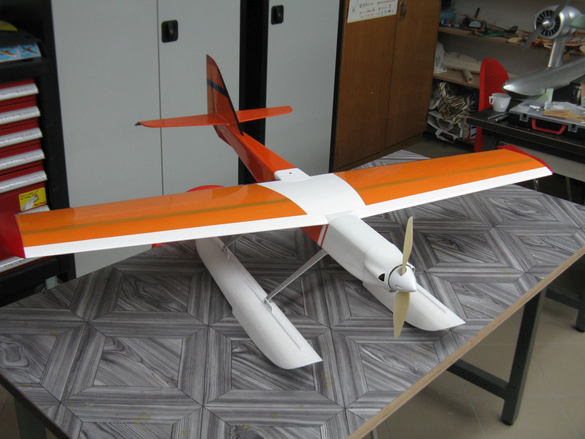

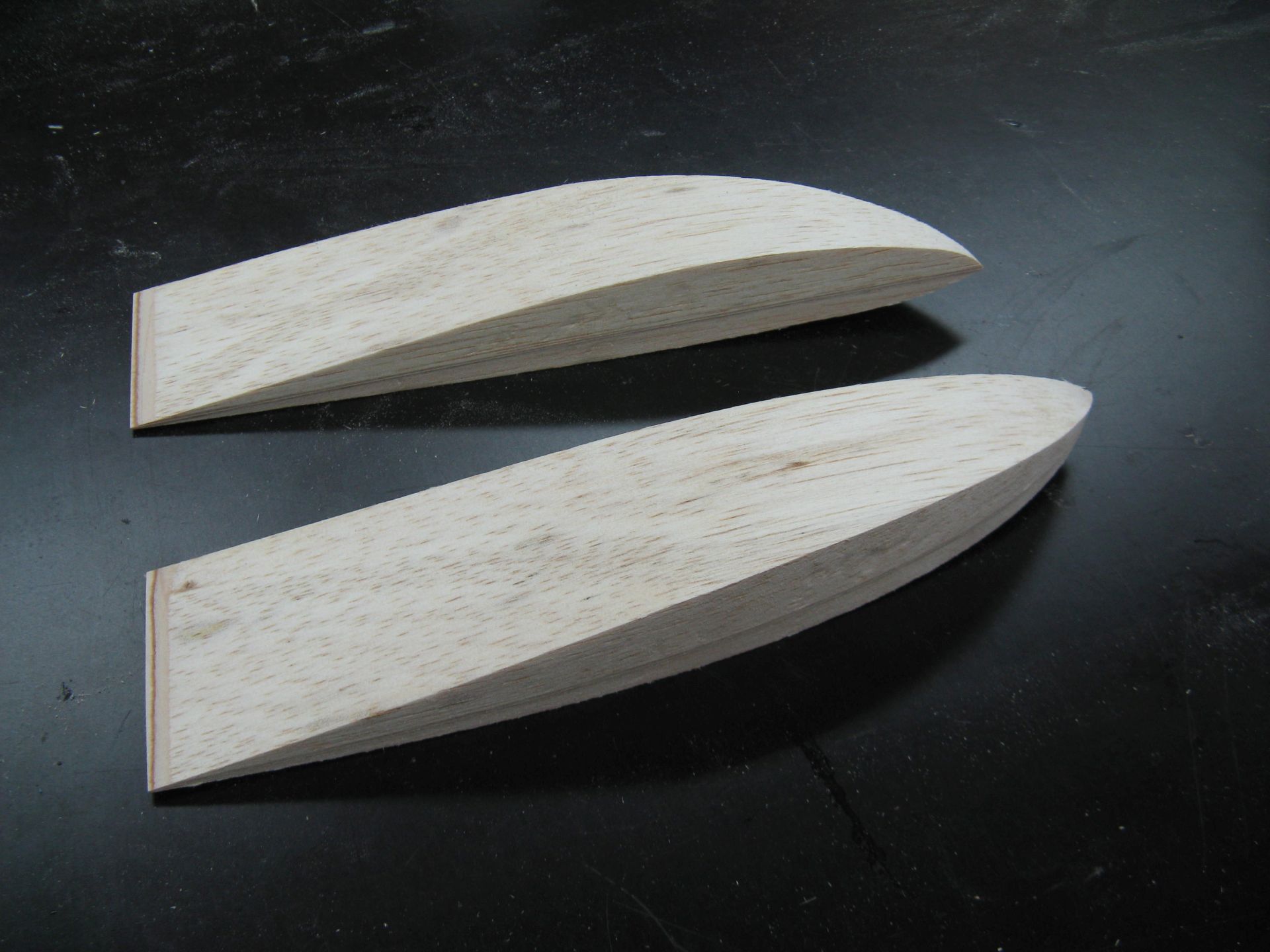

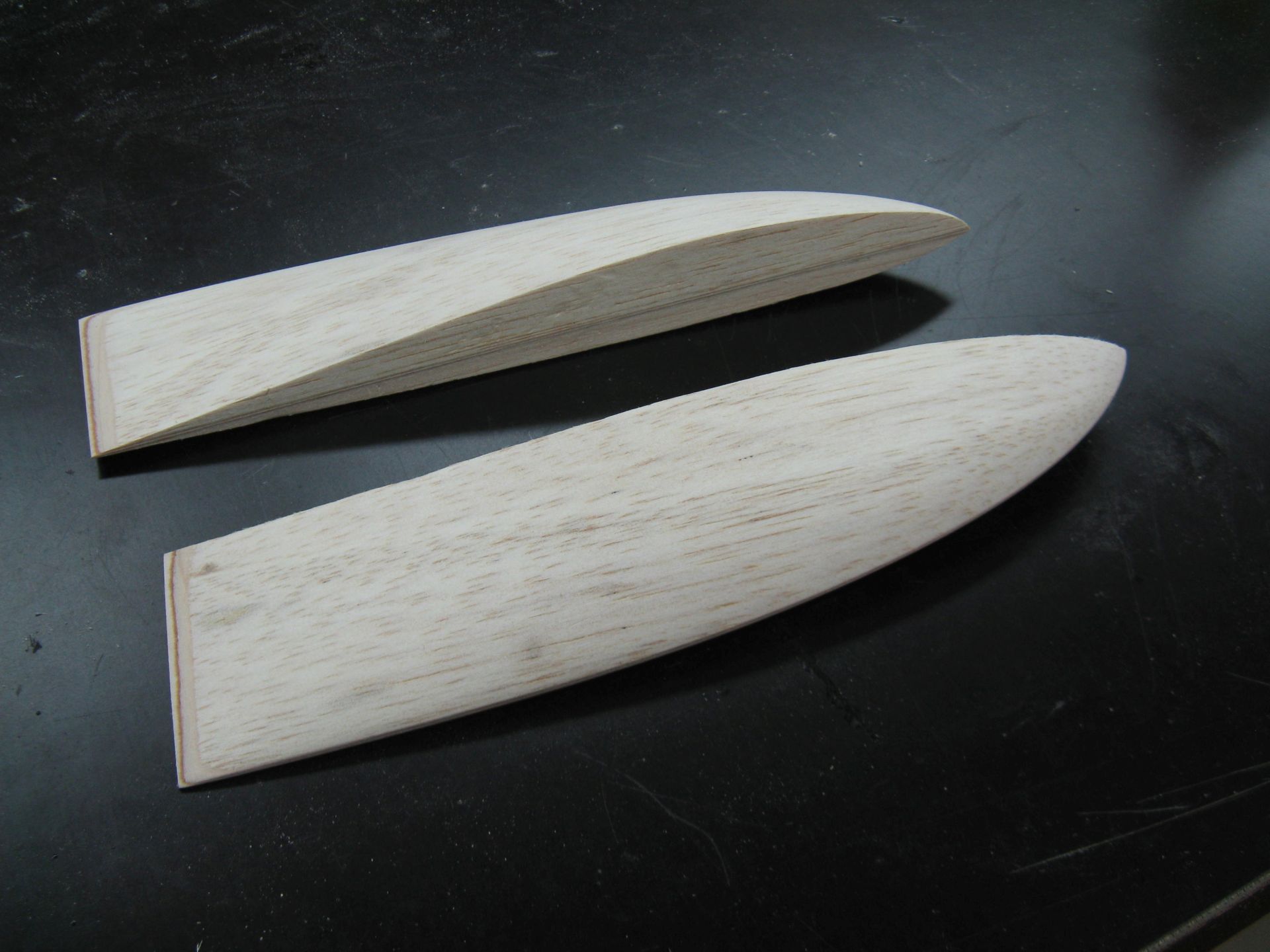

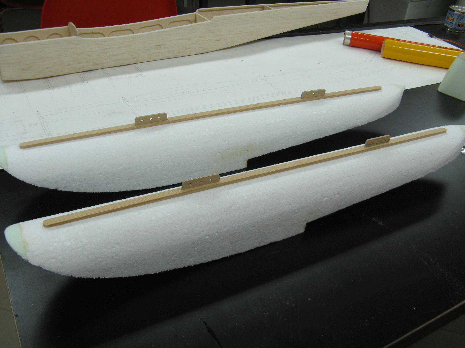

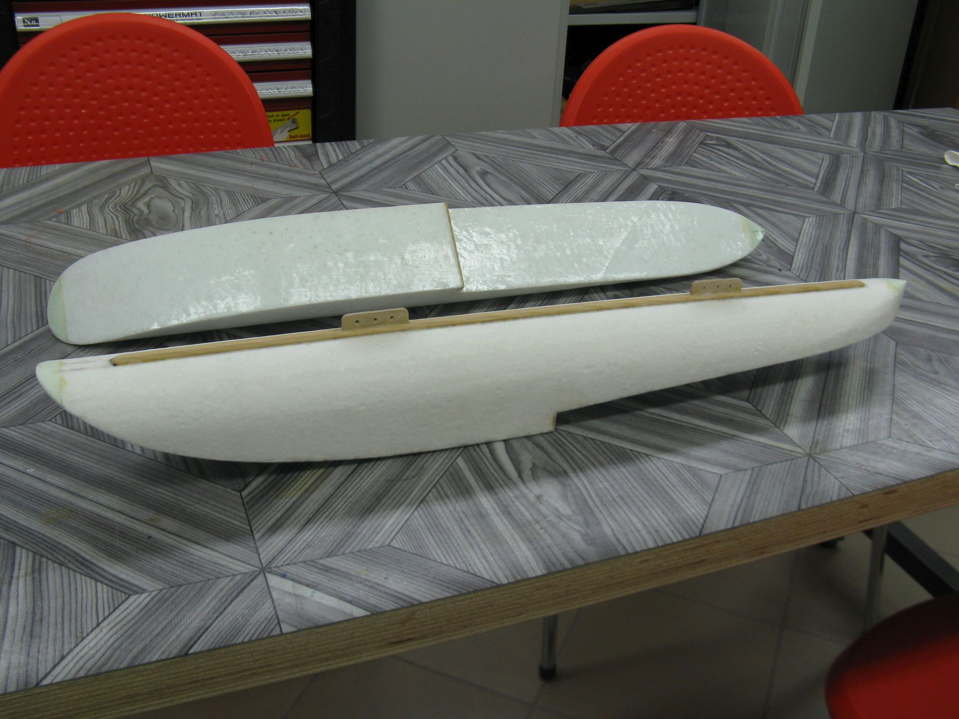

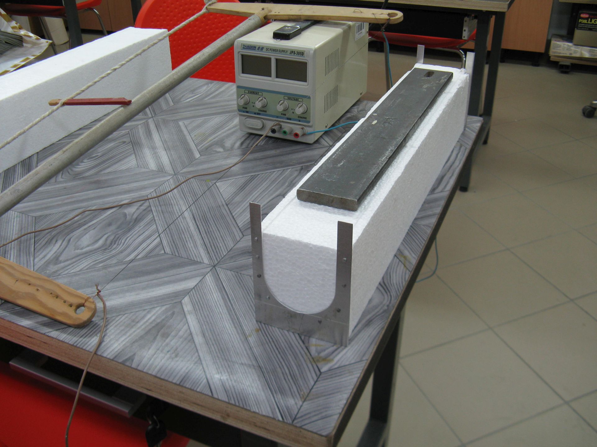

W międzyczasie wyciąłem ze styropianu pływaczki.
IMG_0404.jpg [ 292.71 KiB | Przeglądane 23634 razy ]
IMG_0406.jpg [ 161.72 KiB | Przeglądane 23634 razy ]
IMG_0407.jpg [ 179.13 KiB | Przeglądane 23634 razy ]
IMG_0408.jpg [ 245.36 KiB | Przeglądane 23634 razy ]
IMG_0409.jpg [ 210.17 KiB | Przeglądane 23634 razy ]
IMG_0428.jpg [ 291.19 KiB | Przeglądane 23634 razy ]
 Tytuł: Re: Rondo E
PostNapisane: czwartek, 16 marca 2017, 14:57
Posty: 6617
No ja nie wiem, wziął sobie i wyciął. Po prostu. Nie masz z kpl za dużo?
 Tytuł: Re: Rondo E
PostNapisane: czwartek, 16 marca 2017, 17:08
Posty: 1616
Do Karasia nie będą pasowały 8-)

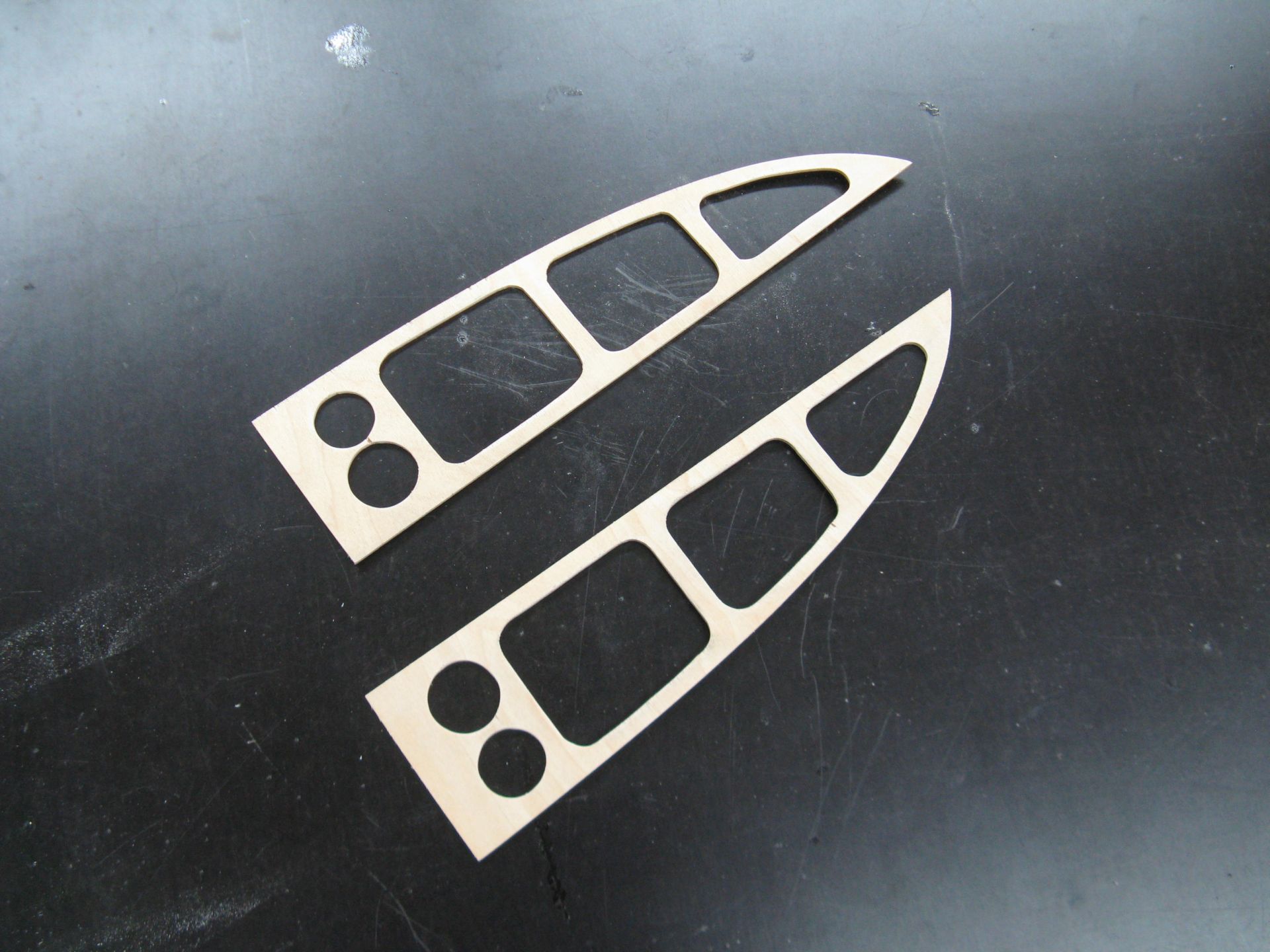

Rybki.
Środek sklejka 1,5mm ażurowana dla zmniejszenia ciężaru i klocki balsowe.

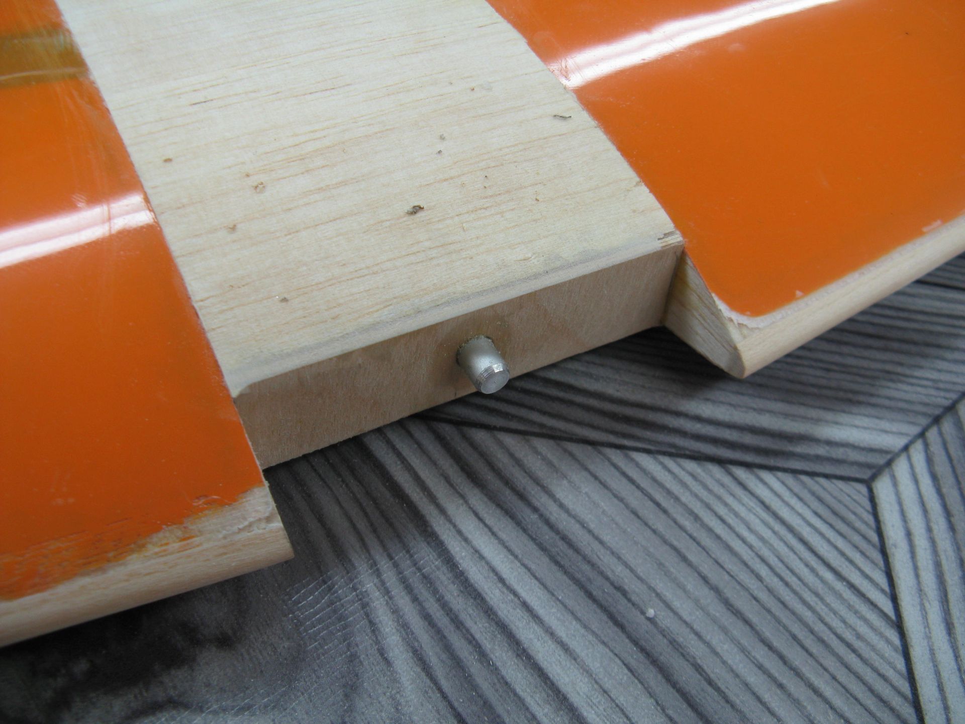

Posty: 1616
Władek obiecał, że założy nowy wątek dotyczący jego historycznych dokonań :D

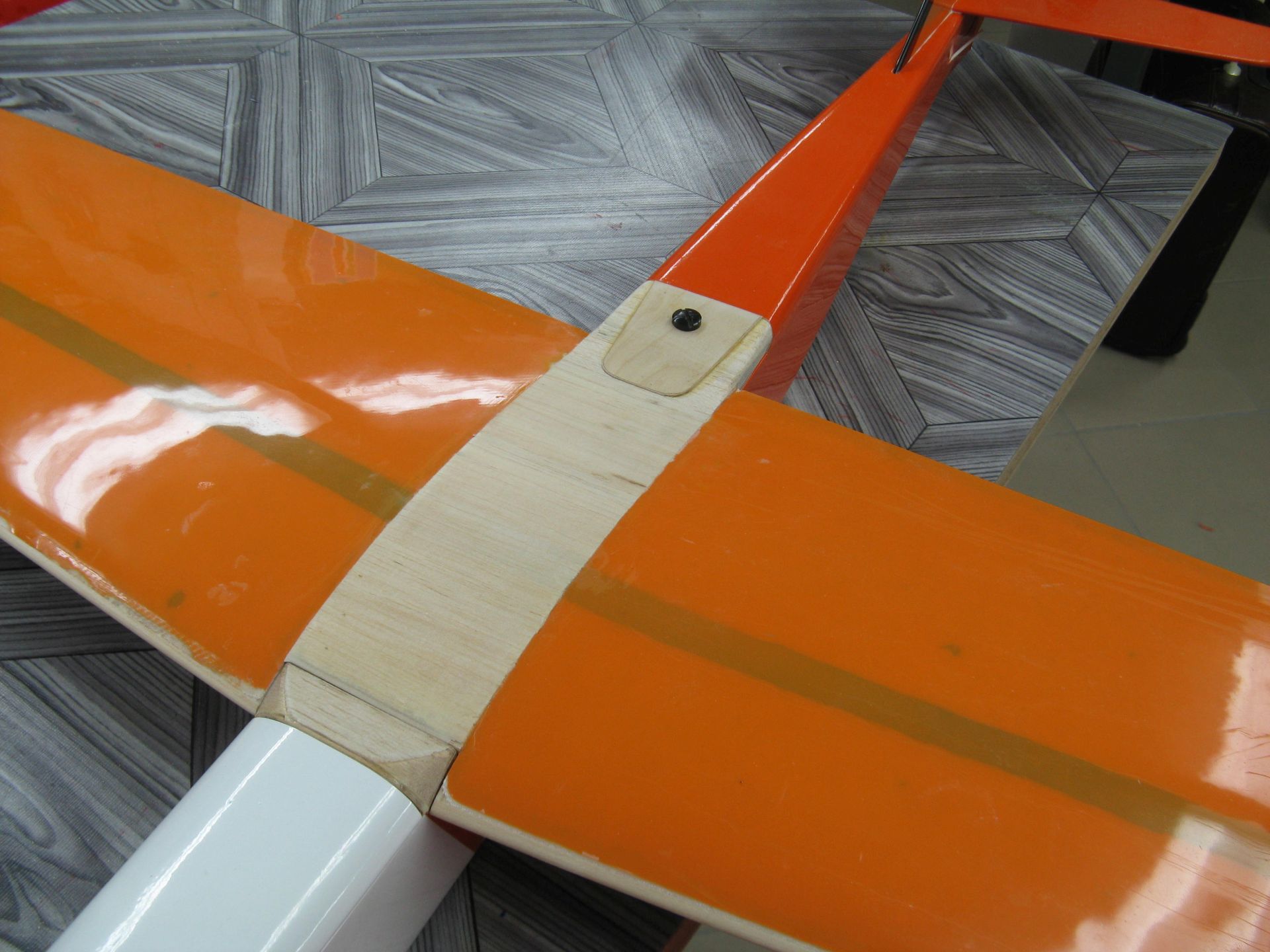

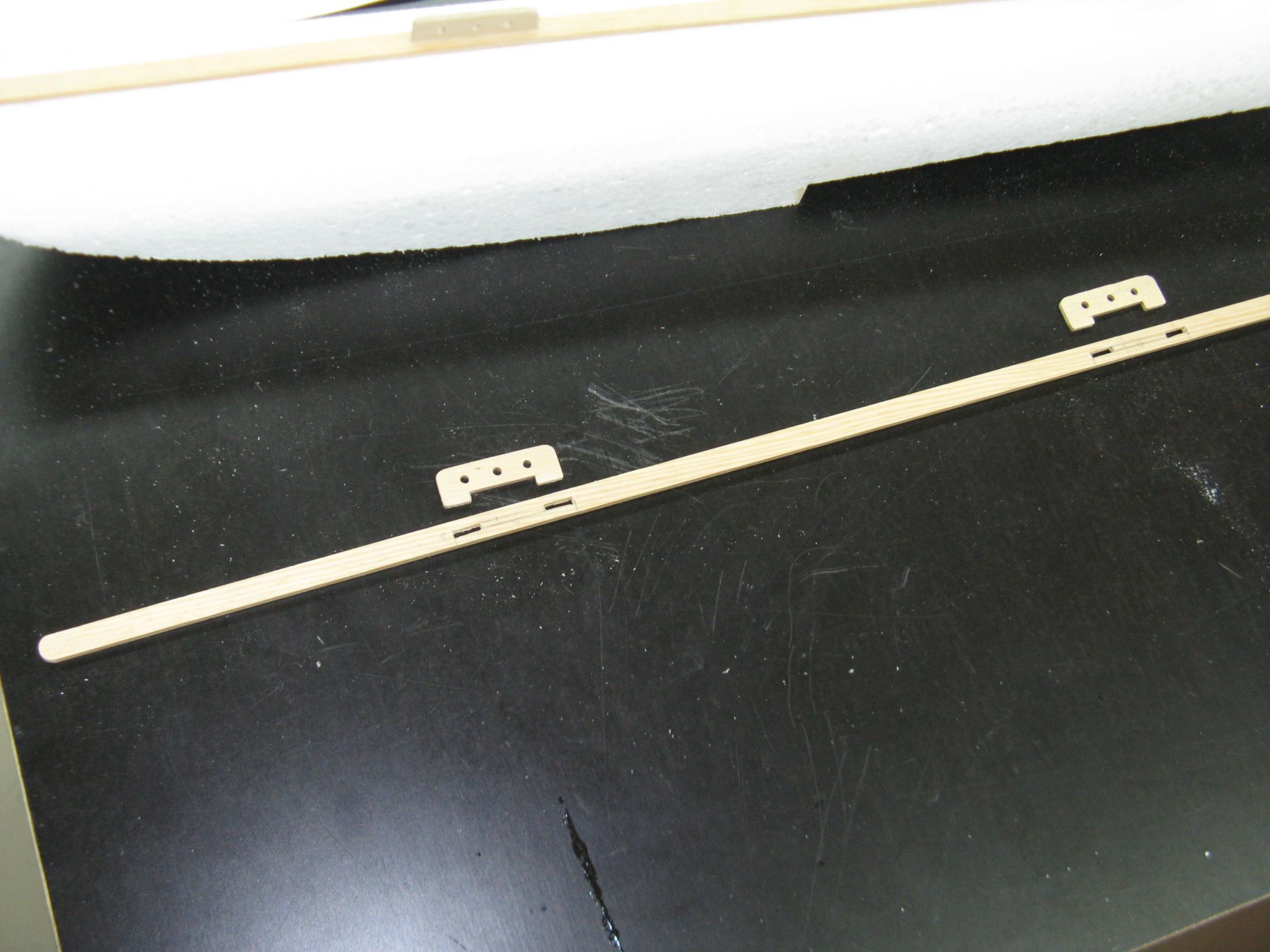

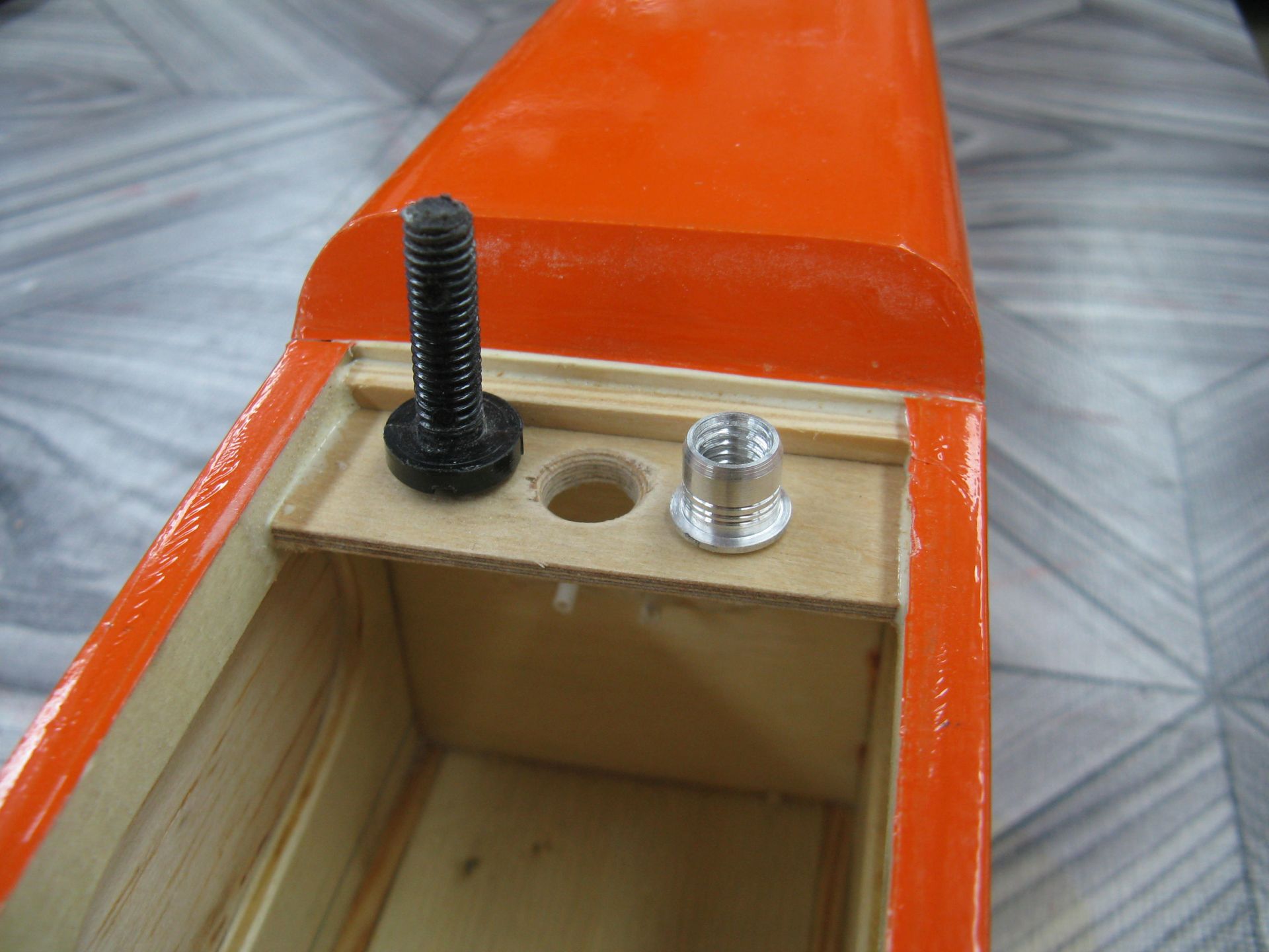

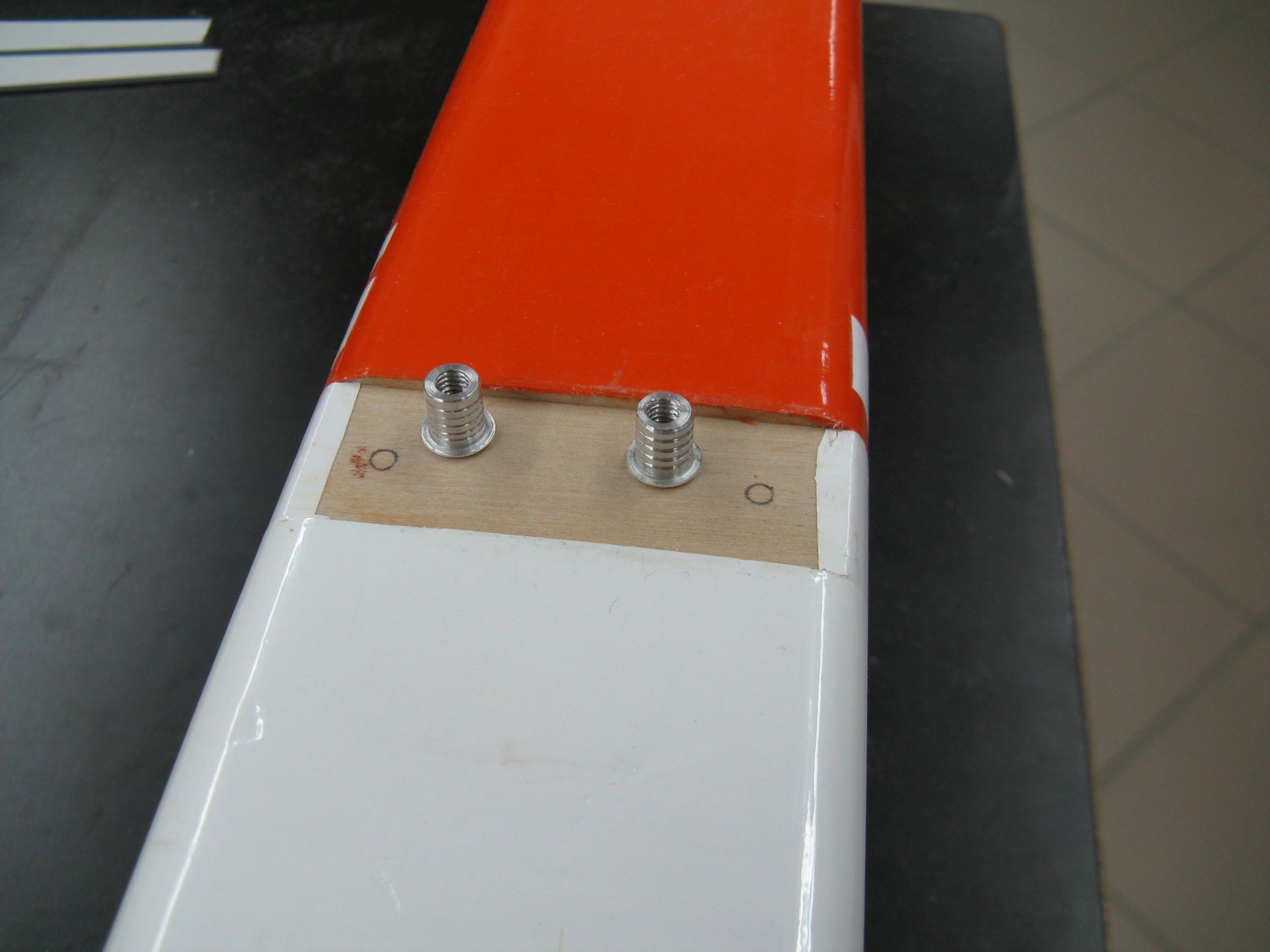

Wracając do modelu, mocowanie skrzydła jest realizowane z pomocą śruby M6 i amelinowego kołka z przodu 5mm. Ponieważ nie mam nakrętek pazurkowych M6, więc wytoczyłem i nagwintowałem sobie tulejkę z duralu. Tak na marginesie, to gwinty w nakrętkach pazurkowych pozostawiają u mnie spory niedosyt.
IMG_0433.jpg [ 219.97 KiB | Przeglądane 23414 razy ]
IMG_0434.jpg [ 275.77 KiB | Przeglądane 23414 razy ]
IMG_0435.jpg [ 273.51 KiB | Przeglądane 23414 razy ]

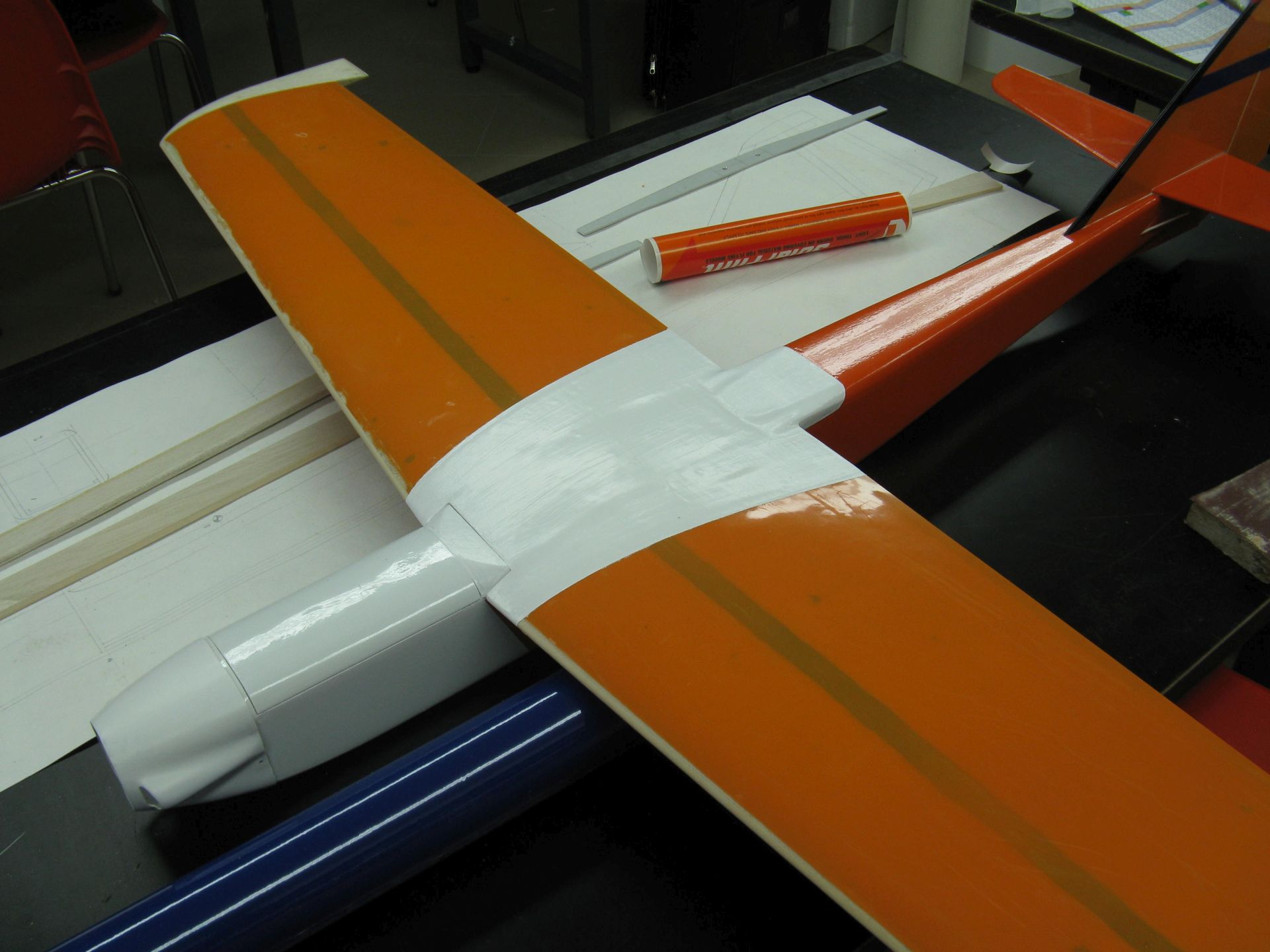

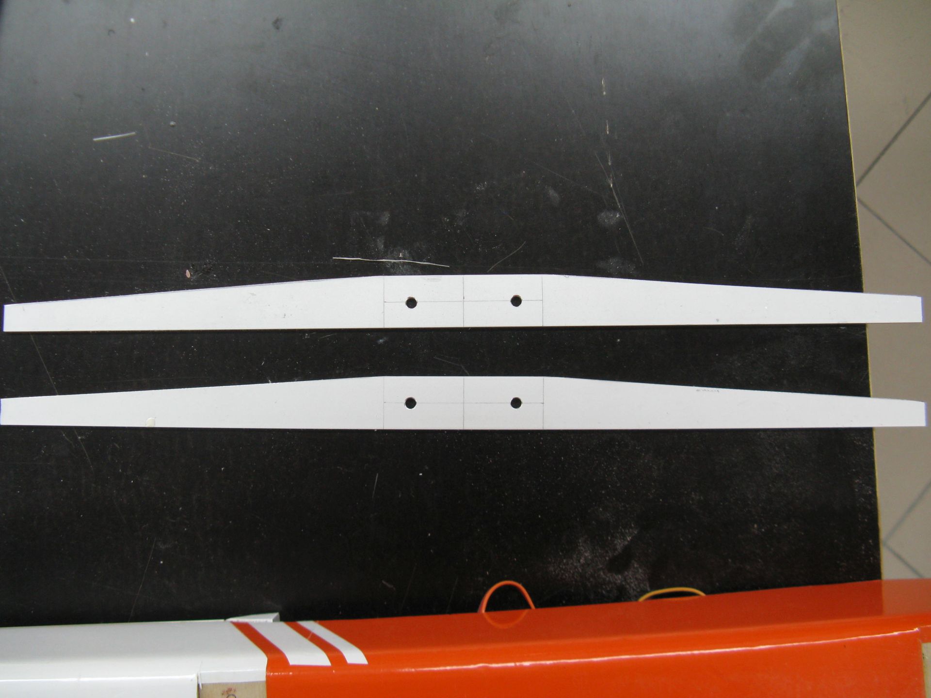

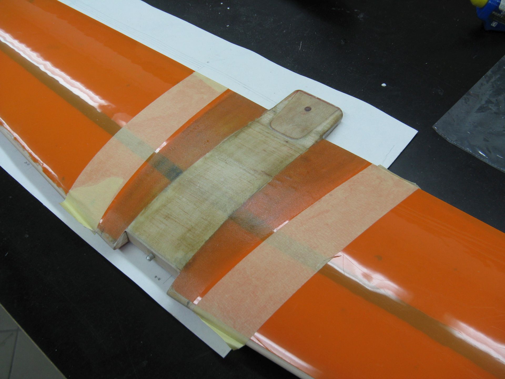

Centropłat zalaminowałem tkaniną szklaną na żywicę epoksydową i pomalowałem akrylem.
IMG_0436.jpg [ 233.08 KiB | Przeglądane 23343 razy ]
IMG_0437.jpg [ 209 KiB | Przeglądane 23343 razy ]

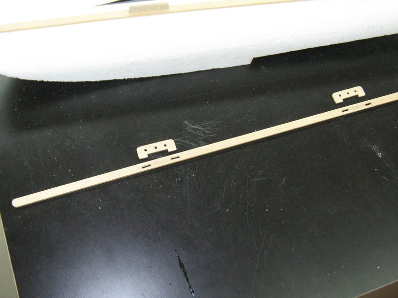

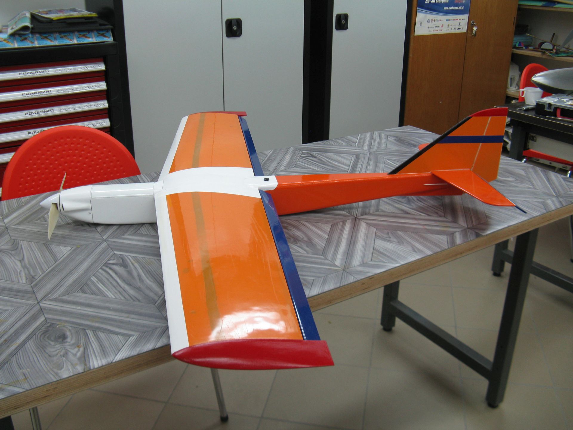

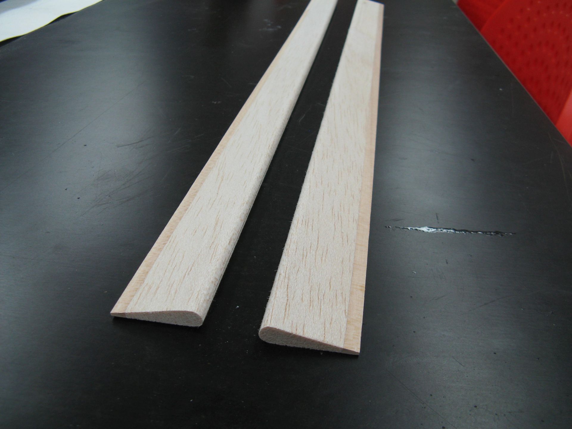

Lotki wyszlifowałem z pełnej balsy 7mm i krawędź spływu zabezpieczyłem listewką lipową.
Po pokryciu folią i wklejeniu zawiasów całość prezentuje się całkiem zgrabnie. :D
IMG_0438.jpg [ 202.9 KiB | Przeglądane 23286 razy ]
IMG_0439.jpg [ 267.87 KiB | Przeglądane 23286 razy ]
IMG_0440.jpg [ 215.33 KiB | Przeglądane 23286 razy ]

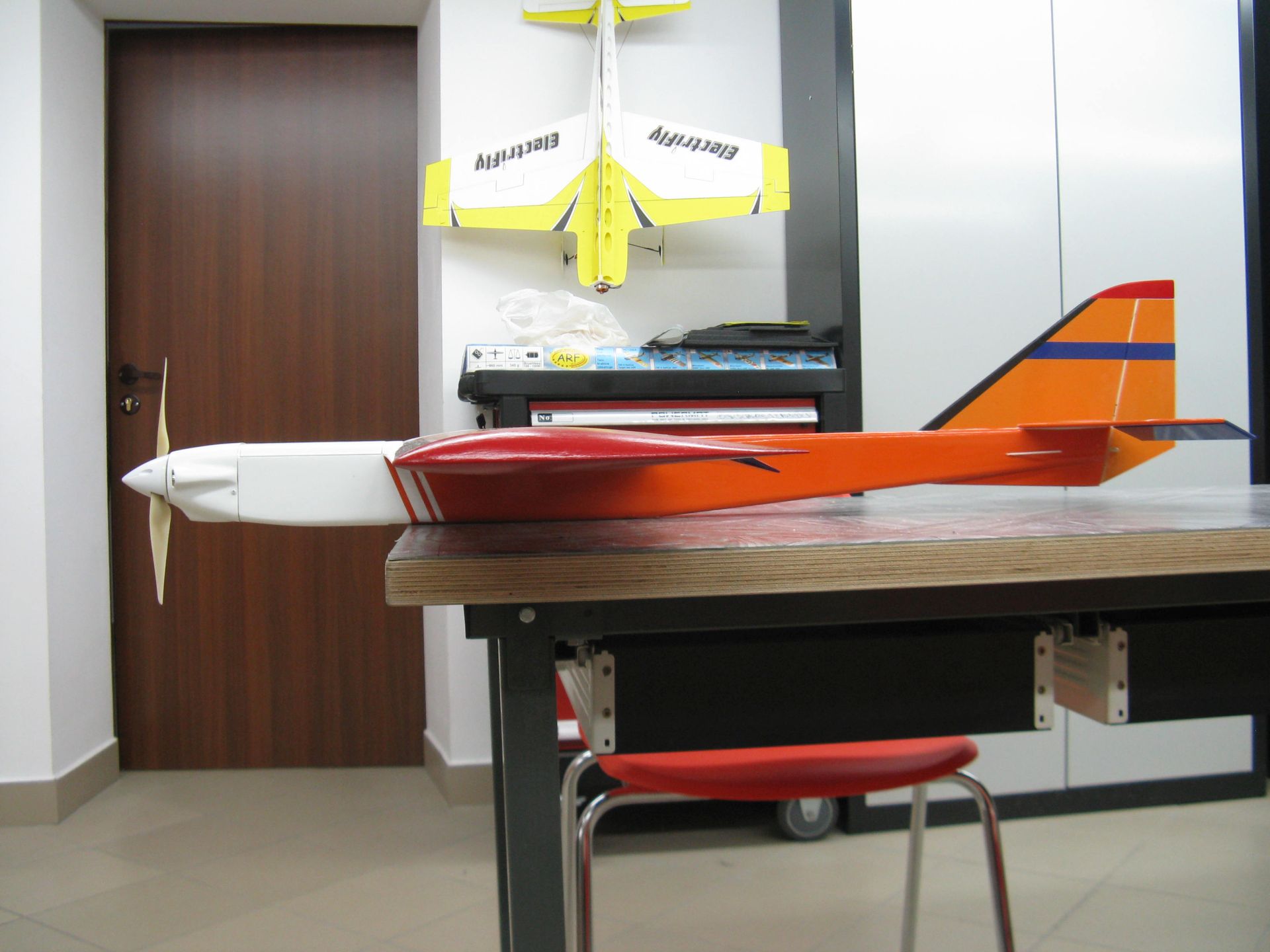

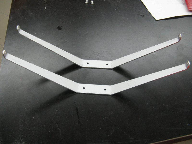

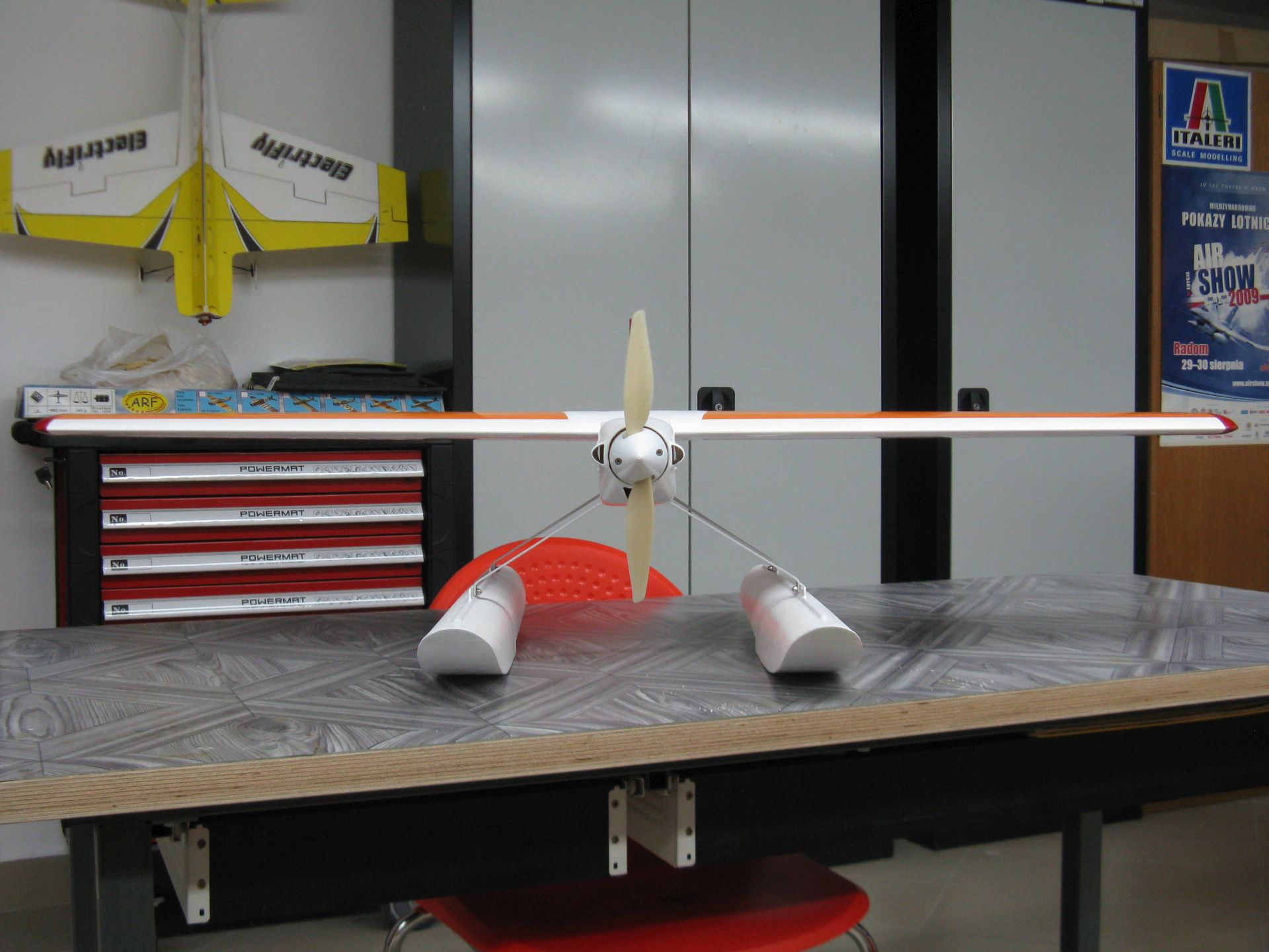

Dorobiłem mu podwozie (podłodzie) i już stoi na własnych nóżkach.
