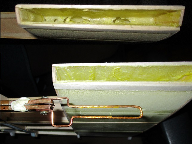

"Rzuciłem" się na te plany, bo Mossi chodzi za mną od bardzo dawna. Chciałbym go zrobić techniką bardzo mieszaną tzn. od głównie depronu 6 i 3 mm
poprzez xps, na wstawkach sklejkowych i balsowych skończywszy. Dzięki temu chciałbym zejść z wagą bo 6 kg to dla mnie ciut dużo :(
Co z tego wyjdzie? Z pewnością coś Mosquito podobnego i z pewnością statycznego.
Czy go ulotnię? Taki jest plan, ale znając moje możliwości różnie to może być :)
Budowa będzie kulać się nieśpiesznie, w zależności od dostępnego czasu, materiałów, gotówki itd. itp.
A teraz, w oczekiwaniu na zamówione materiały budowlane zabrałem się do pracy od d..y strony...

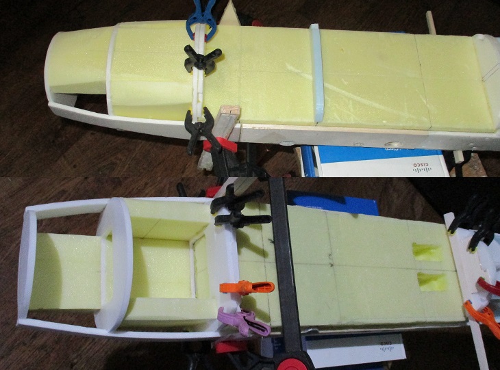

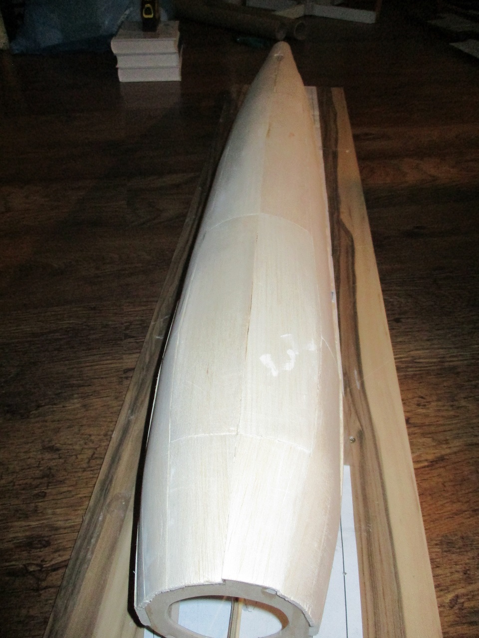

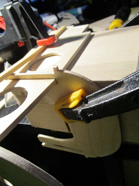

- zdjęcie 1 - komentować nie trzeba, ale przyda się do tego odcinka jako materiał poglądowy. Generalnie plan mam taki by kadłub podzielić na 3 części:

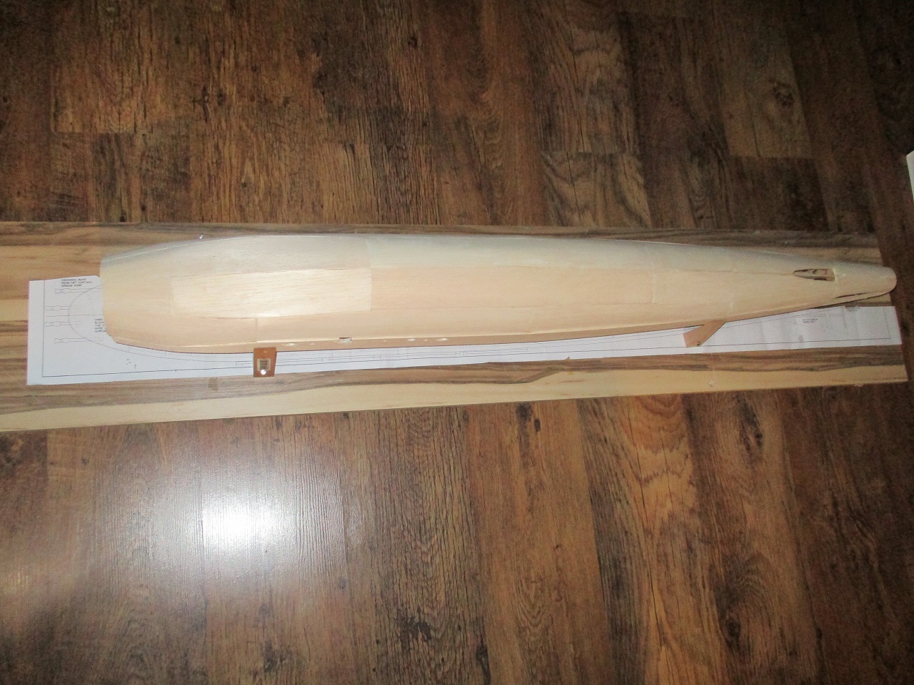

* przednia do wręgi 3 (tuż pod kabiną) - depron;
* środkowa - wręga 3 - 5 - xps plus depron;
* ogon - od W5 -> depron

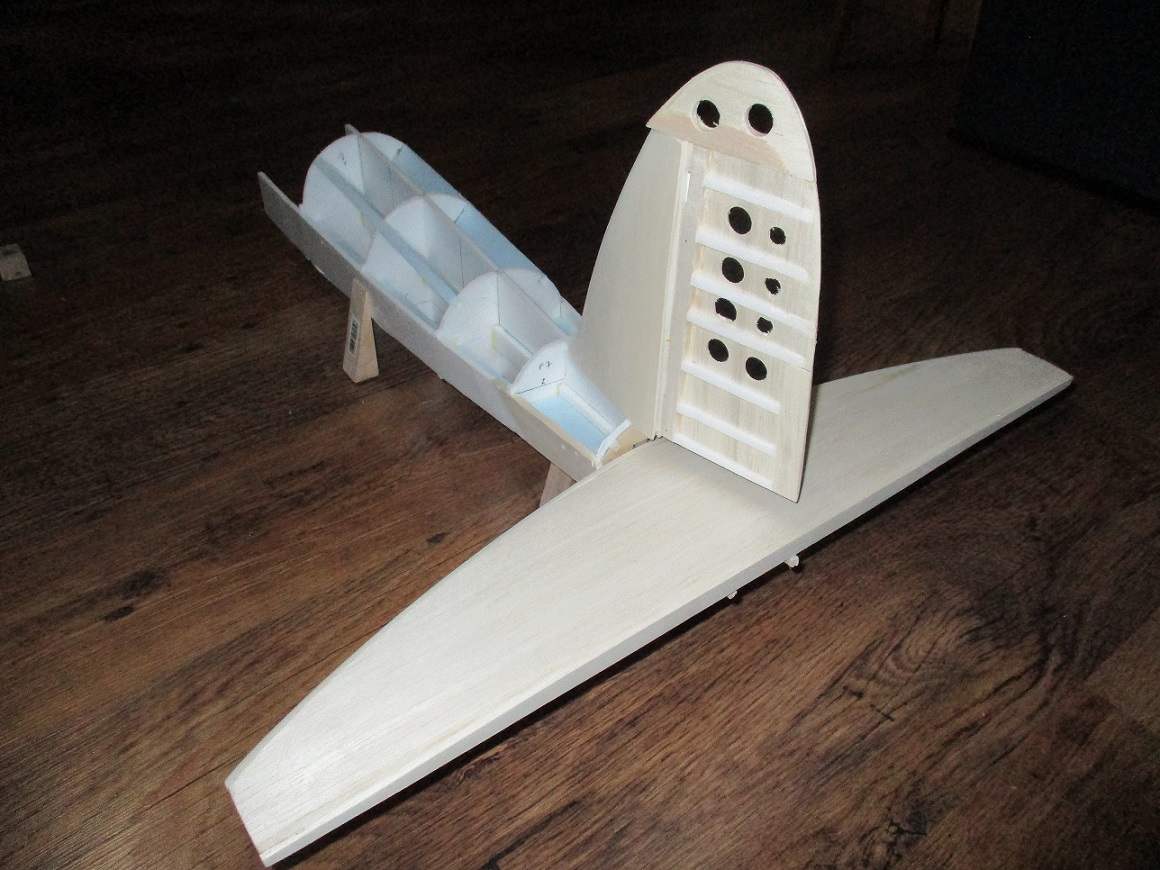

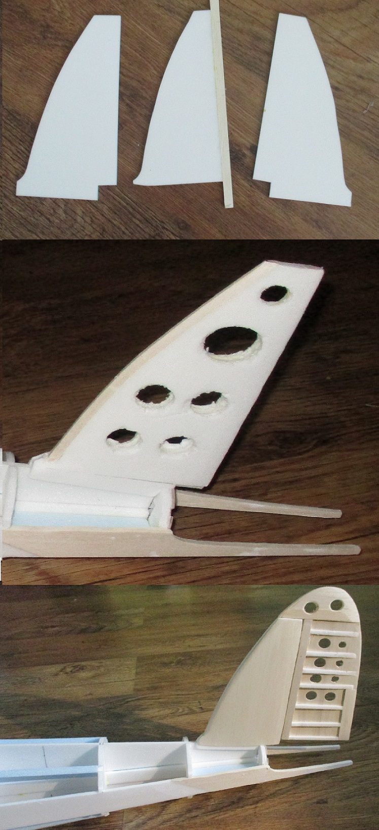

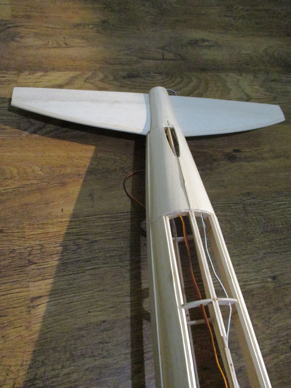

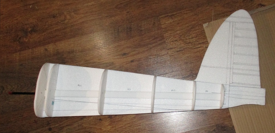

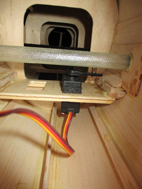

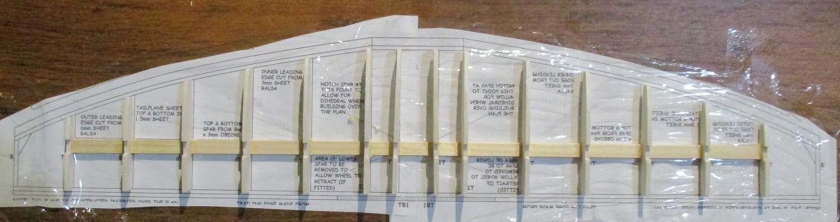

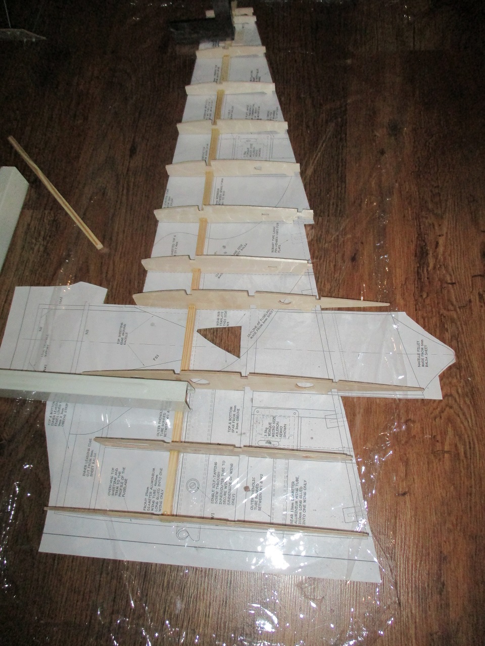

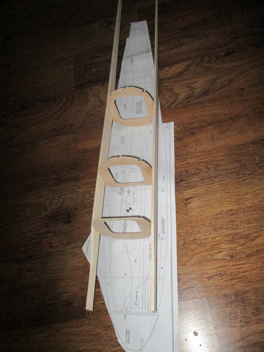

- zdjęcie 2 - część ogonowa, wyciąłem rowek, wstawiłem rurkę węglową 6 mm, która wklejona jest na Soudal. By Soudal się nie rozłaził przyklejone są (UHU) paski depronu 6 mm.

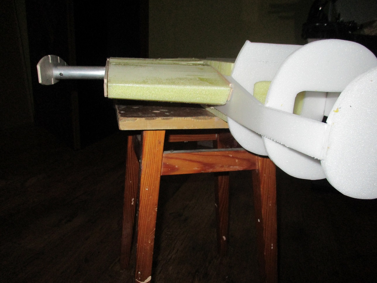

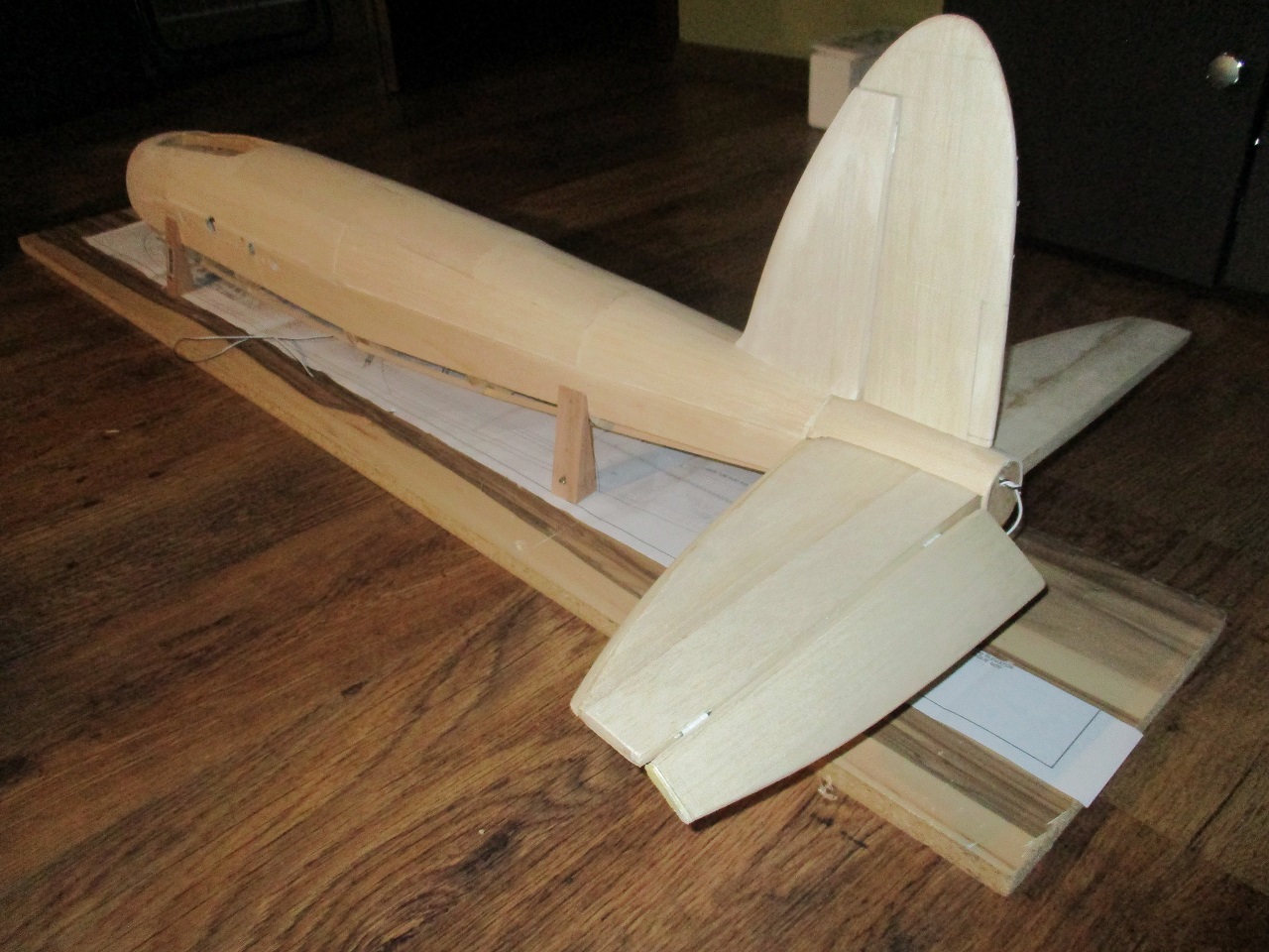

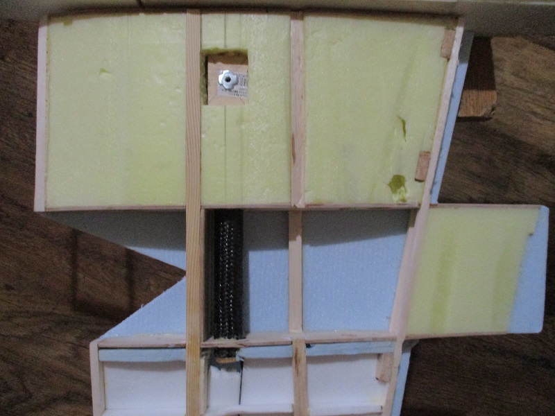

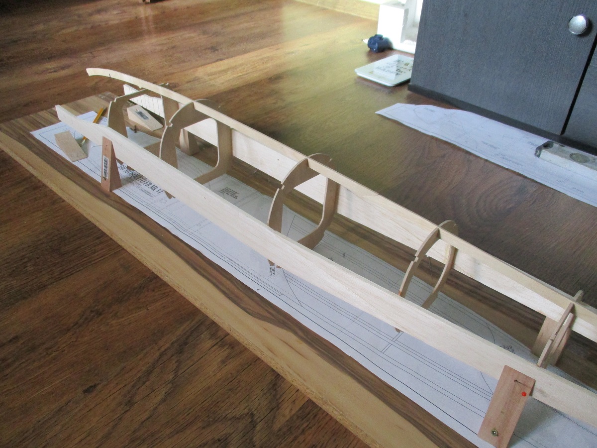

- zdjęcie 3 - przyklejone wręgi, widać też wspomniany wcześniej pasek nad rurką.

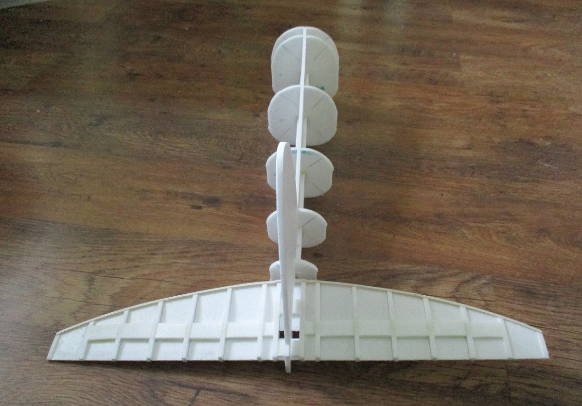

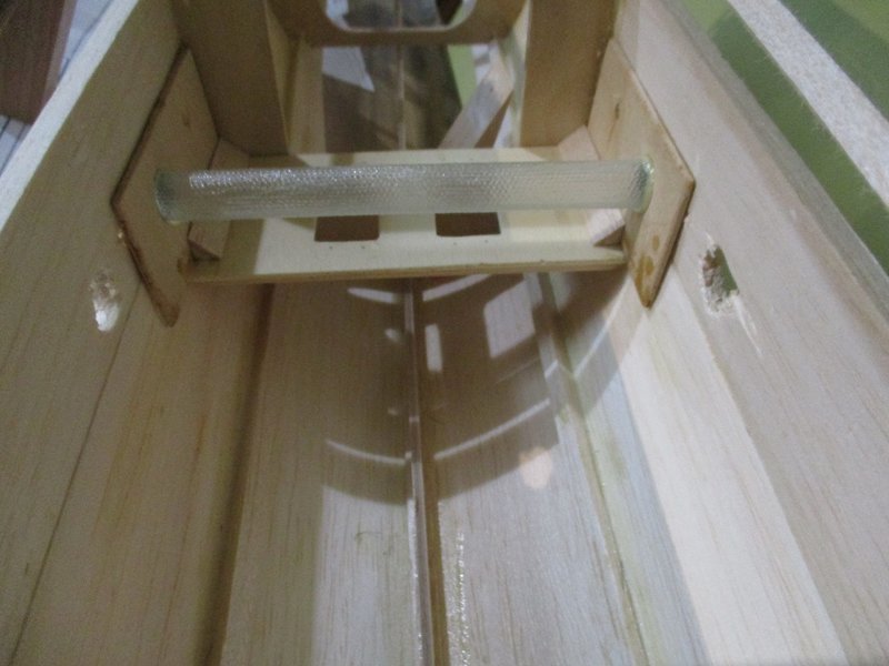

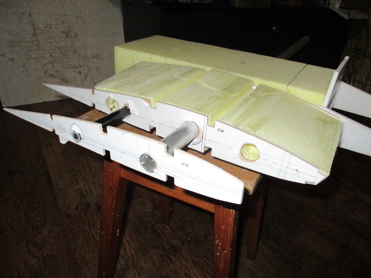

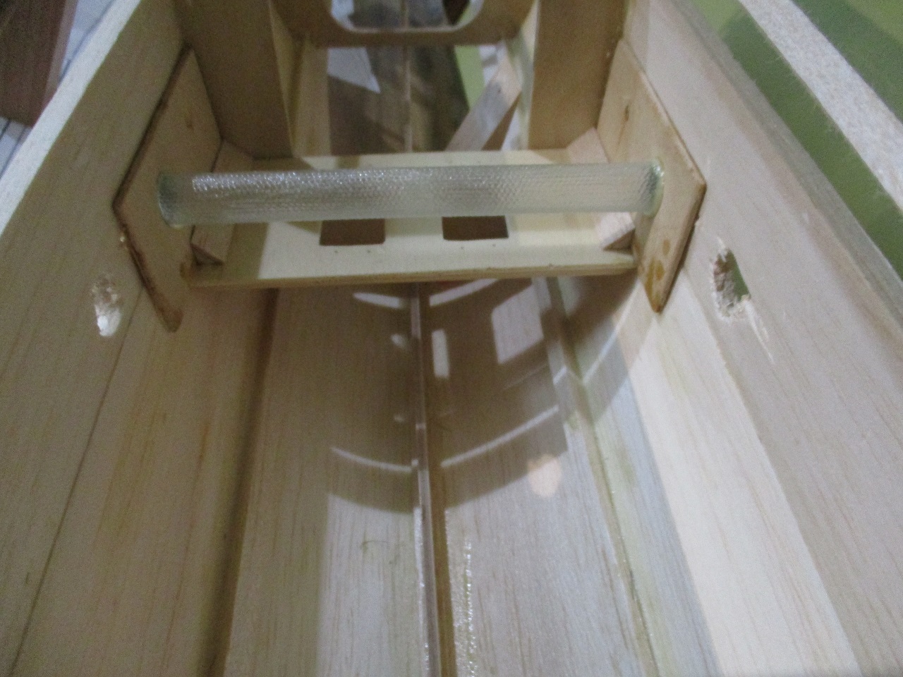

- zdjęcie 4 - statecznik poziomy - zrobiony z wykorzystaniem depronu 3 mm, żeberka 6mm, wstawiony jest też płaskownik węglowy 3x1mm. Statecznik wg. planów oklejany jest balsą 1,5 mm, by móc okleić go depronem 3mm musiałbym za dużo kombinować i stąd też padło, że balsą okleję...

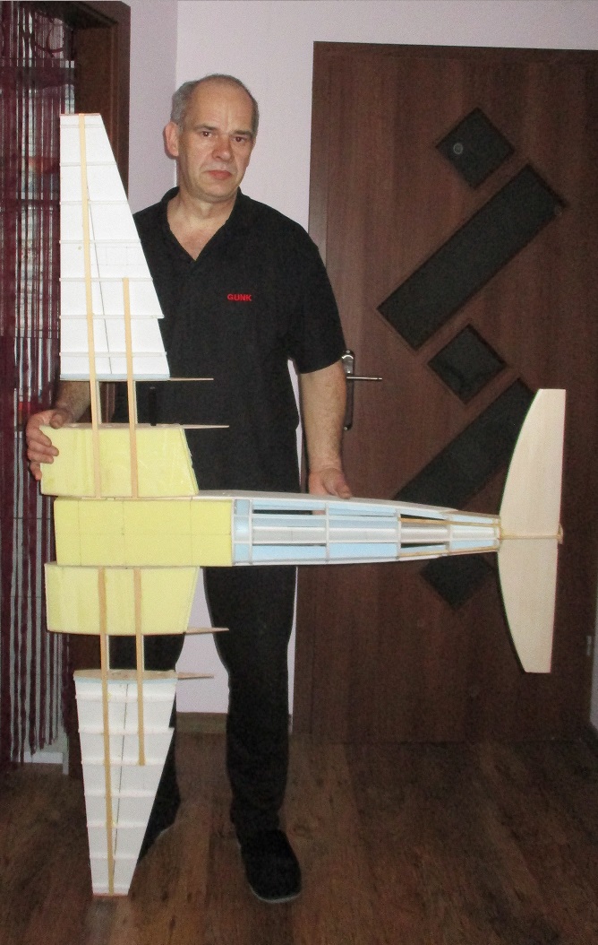

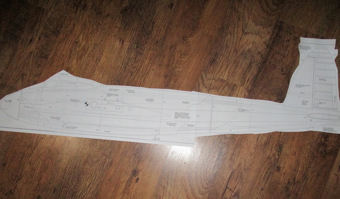

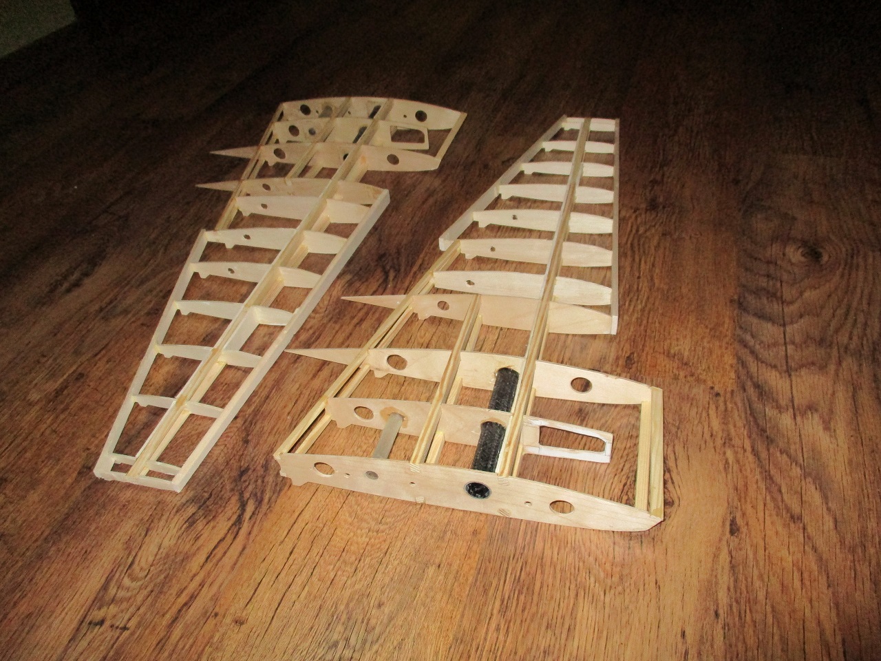

- zdjęcie 5 - mała przymiarka i postawienie zadań na najbliższy czas...
Komentarz: plan kadłuba
1.jpg [ 319.31 KiB | Przeglądane 28918 razy ]
Komentarz: wzmocnienie rurką 6mm
2.jpg [ 269.23 KiB | Przeglądane 28918 razy ]

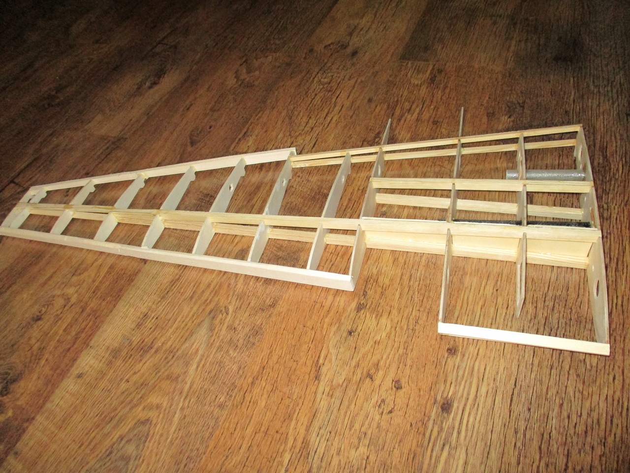

Komentarz: 1/2 wklejonych wręg
3.jpg [ 206.45 KiB | Przeglądane 28918 razy ]
Komentarz: statecznik poziomy
4.jpg [ 196.18 KiB | Przeglądane 28918 razy ]

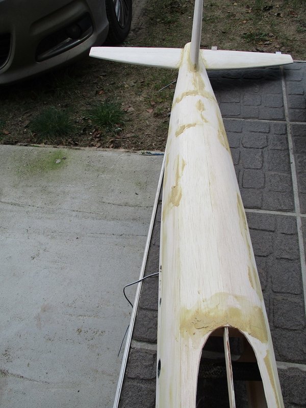

Komentarz: Mała przymiarka kadłuba i statecznika poziomego
5.jpg [ 353.99 KiB | Przeglądane 28918 razy ]

PostNapisane: niedziela, 26 lutego 2017, 19:01
Posty: 203
Bry.

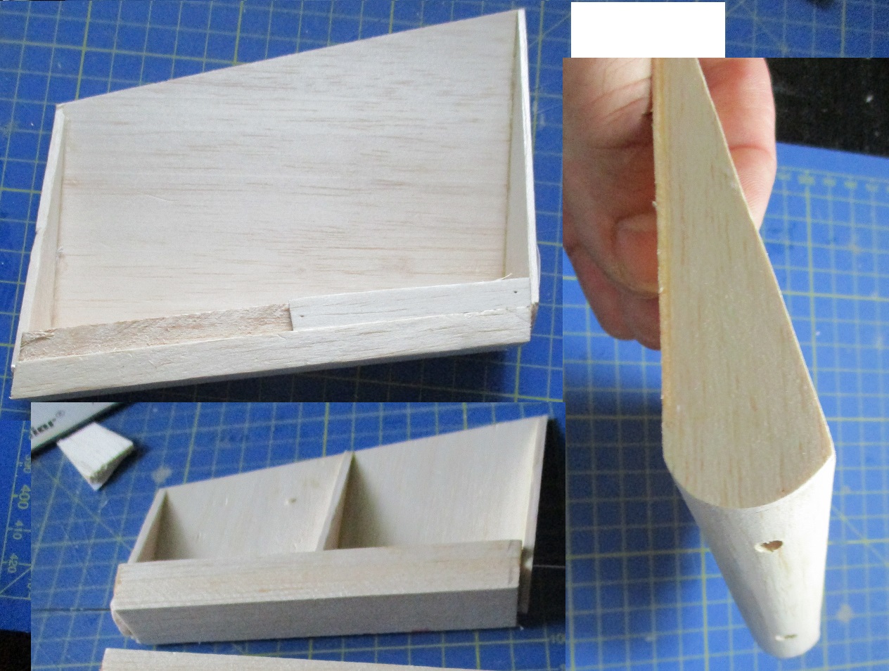

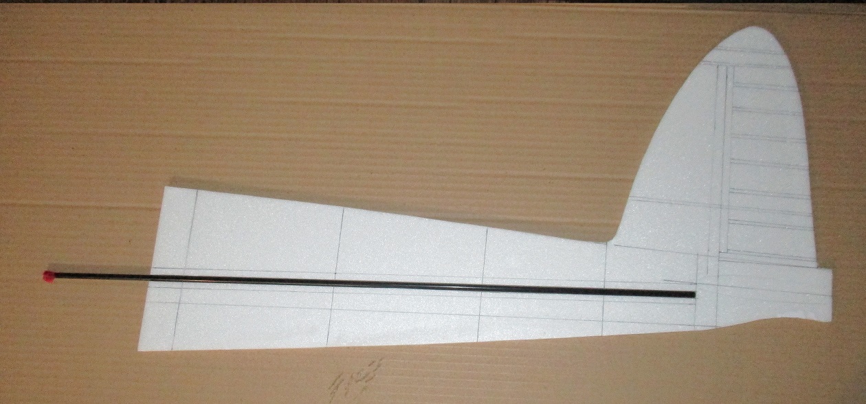

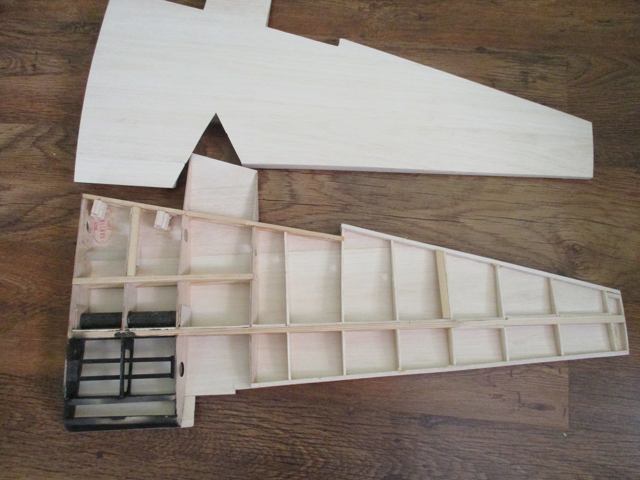

Taki ciutek roboty od d..y strony.

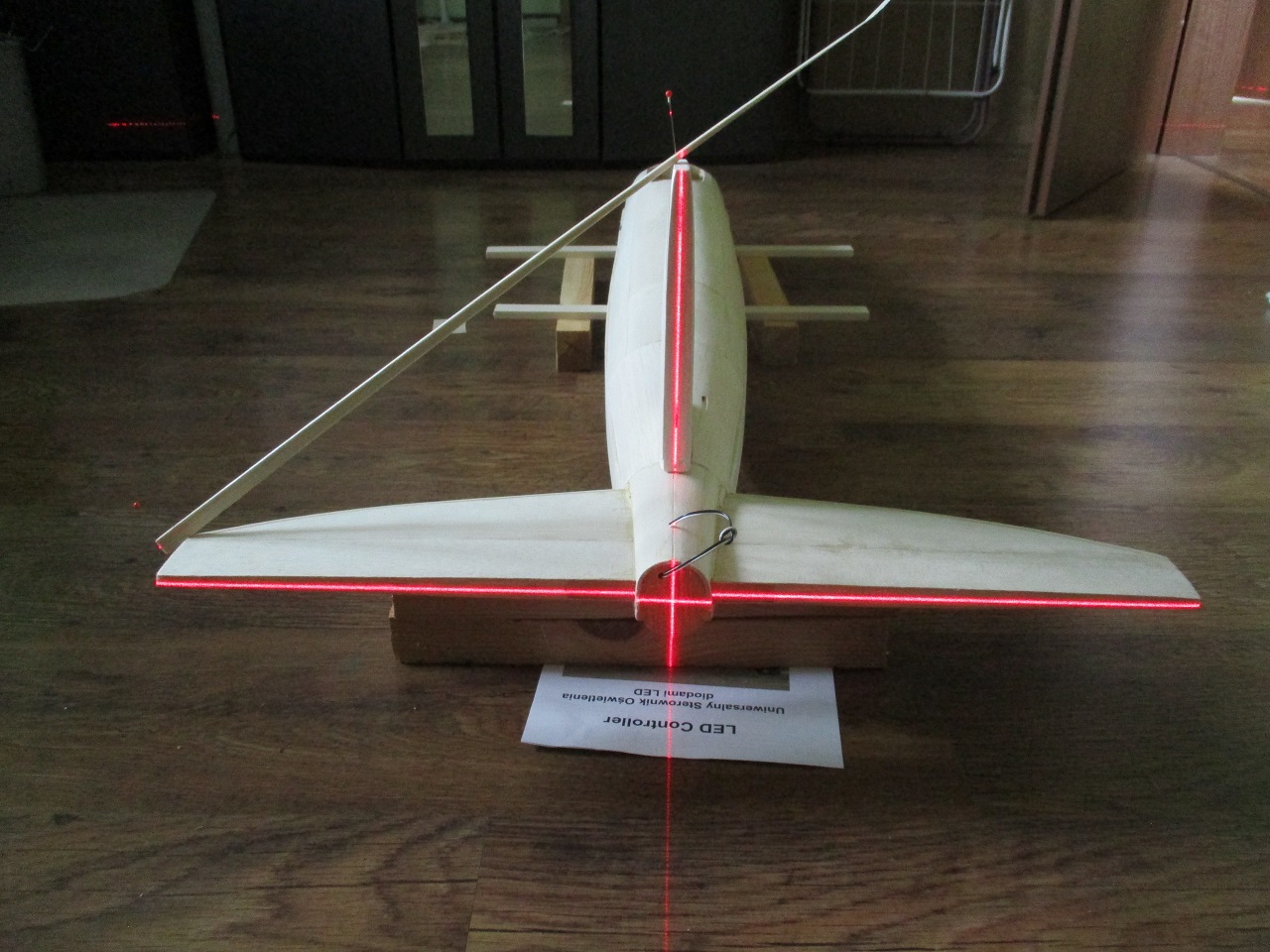

statecznik pionowy klejony z 3 elementów, SK będzie oklejony dopiero po montażu dźwigni, a ta musi dojechać...
statecznik poziomy - można powiedzieć, że coś z niego będzie...
Muszę wyprodukować wycinarkę do styro...
6.jpg [ 388.24 KiB | Przeglądane 28773 razy ]
7.jpg [ 332.09 KiB | Przeglądane 28773 razy ]

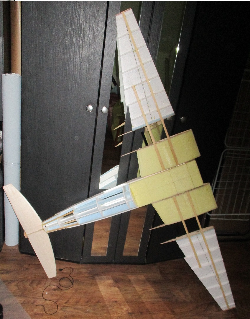

Dzisiaj wreszcie zrobiłem wycinarkę do styropianu (a nawet dwie: ramkę i "stacjonarną").
Testy, łapanie kąta prostego, i pierwsze cięcia...
Z ciekawości spiąłem szpileczkami razem... wieloryb...
10.jpg [ 373.86 KiB | Przeglądane 28556 razy ]
A jutro stolarka...
Edyta:

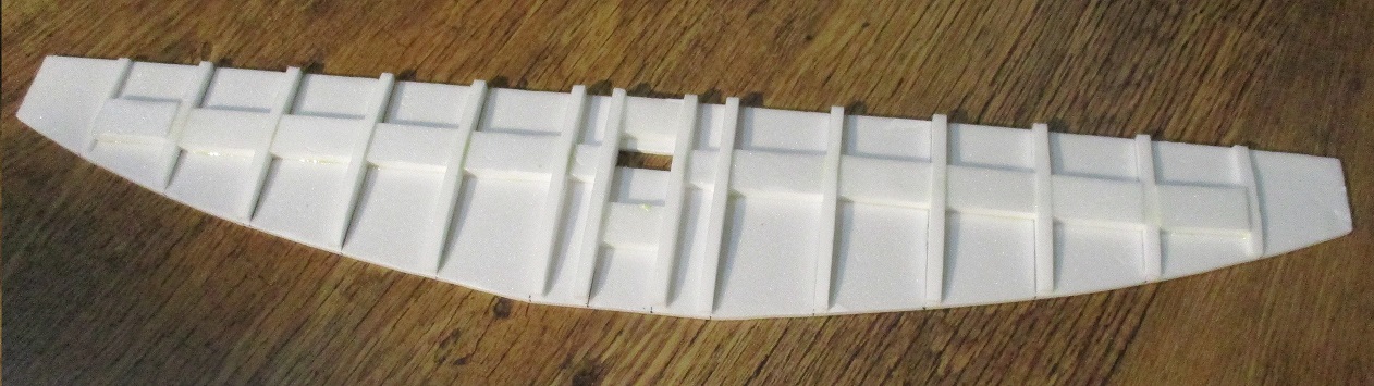

Żebra - sklejka 3 mm - wycięte, i fragment skrzydła też...
Cięcie xps'a dalekie od ideału, ale pod poszyciem nie będzie widać. Z ciekawości wrzuciłem na wagę: wycinanka xps - 46 g a z wręgami... 110 g.
No i na luźno złożone:
11.jpg [ 396.71 KiB | Przeglądane 28493 razy ]
12.jpg [ 318.82 KiB | Przeglądane 28493 razy ]

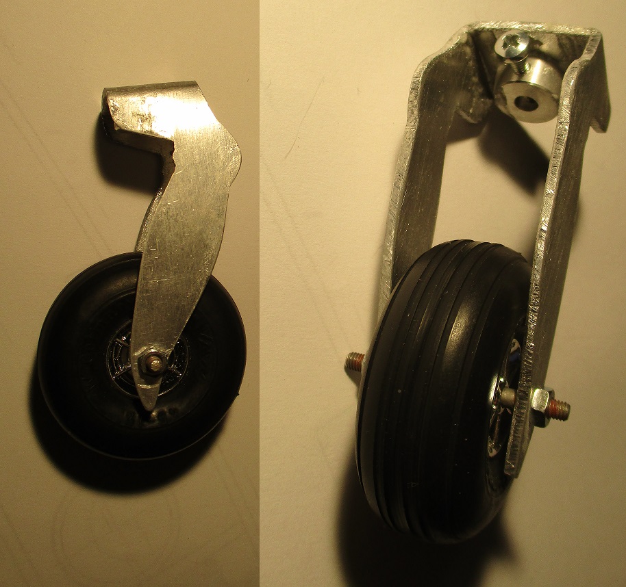

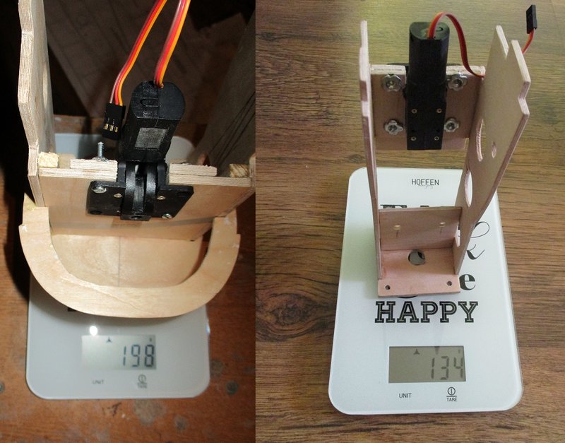

Ostatnio troszkę się poobijałem:
- zespół podwozia tylnego wg planów należy wykonać z blaszki miedzianej lub alu 0,5 mm + kółko 45 - 50 mm. Strasznie to jakieś takie wiotkie było...
Moje wystrugane z blaszki 2 mm. Przy okazji było w czym umieścić piastę prop-savera, która teraz robi za element blokujący.
Kółko o średnicy 45 mm ale może zmieści się i 50-tka (tylko trzeba je kupić...)
13.jpg [ 247.3 KiB | Przeglądane 28467 razy ]
a tak mniej więcej pracuje.
Koło ma być sterowane, muszę więc wykombinować jak to wszystko tam upchnąć.

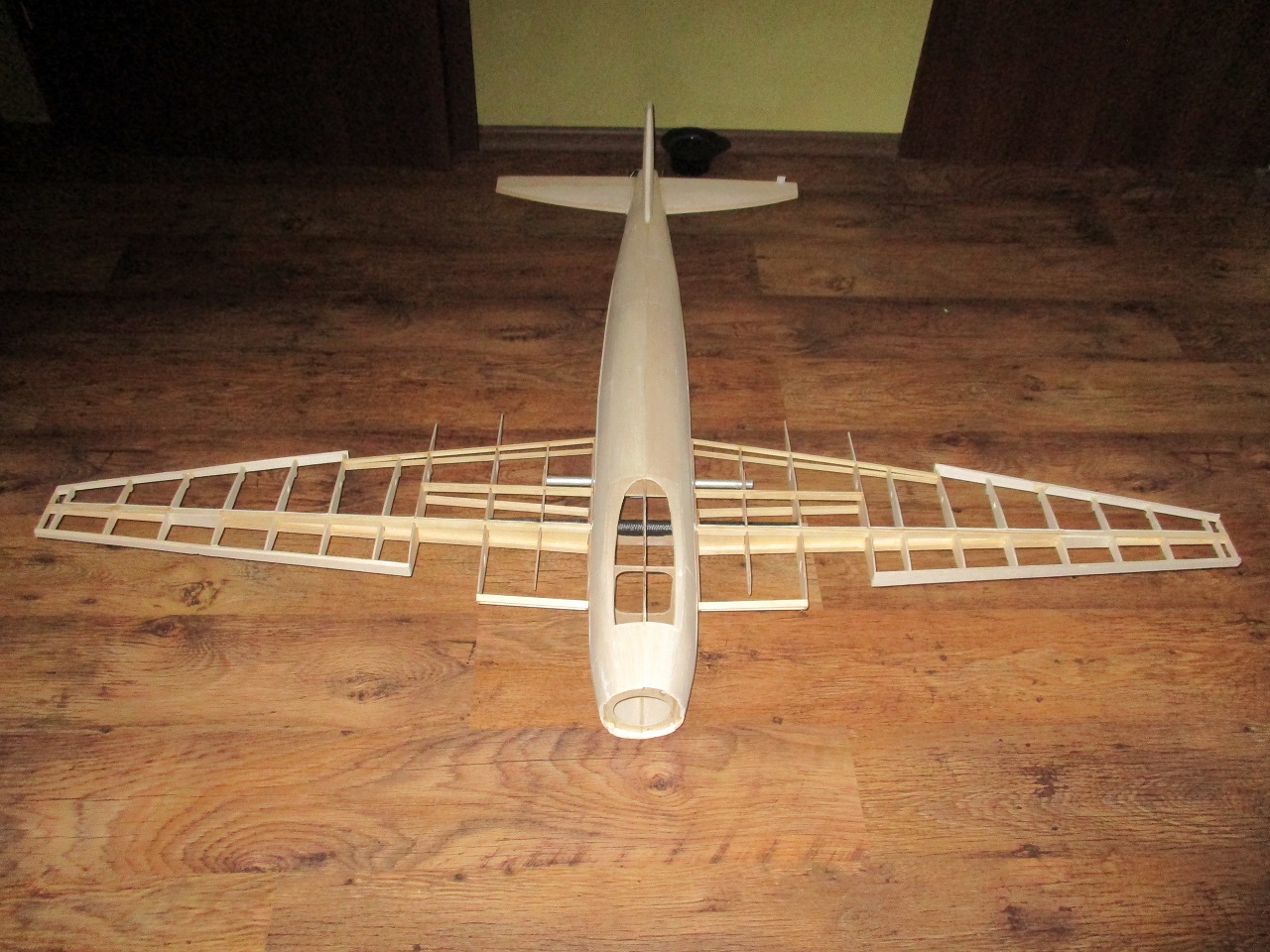

Później sobie podziubałem przy skrzydłach, i wygląda to jak poniżej:
14.jpg [ 319.8 KiB | Przeglądane 28467 razy ]
i na tle takiego jednego brzydala
15.jpg [ 235.16 KiB | Przeglądane 28467 razy ]
To co trzymam w łapach waży 700 gramów.

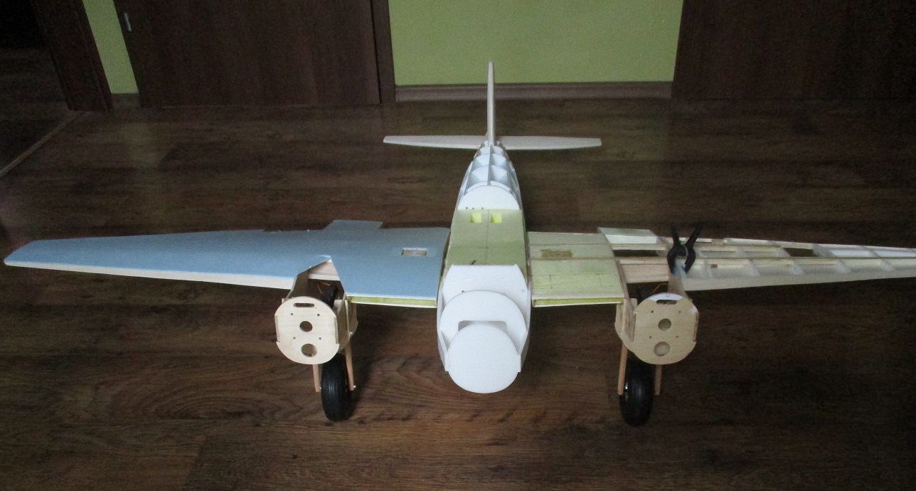

Witam (przed)Świątecznie.
Czasu mało, zaległości wiele...
Kolejne prace przy modelu:

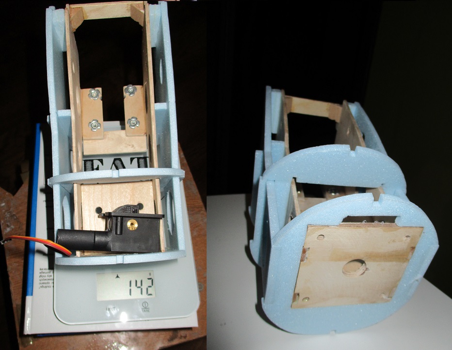

- gondola silnikowa: wręga do której będzie mocowany silnik i boki gondoli to sklejka 4mm, pozostałe są ze sklejki 3mm.
16.jpg [ 107.1 KiB | Przeglądane 28290 razy ]
17.jpg [ 124.89 KiB | Przeglądane 28290 razy ]

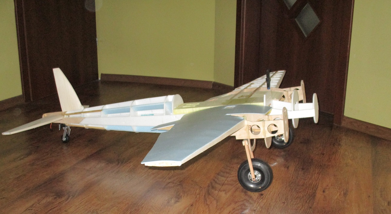

Po sklejeniu w całość stwierdziłem, że to będzie dobry schowek na...
18.jpg [ 223.97 KiB | Przeglądane 28290 razy ]
Dojdzie jeszcze "podłoga" do zamocowania pakietu.
Wg planów zasilanie umiejscowione jest w przedniej części kadłuba. Ja chcę to przenieść właśnie do gondol. Przymierzałem 4S 3300 i wchodzi bez większych problemów. Regulatory chcę dać...
No właśnie, dla regulatorów szykowałem miejsce gdzie pierwotnie są chłodnice. Nawet dziurę wypaliłem
20.jpg [ 111.36 KiB | Przeglądane 28290 razy ]
i miejsce do zrobienia klapki zaznaczyłem
21.jpg [ 142.97 KiB | Przeglądane 28290 razy ]
ale doszedłem do wniosku, że regulator też zmieści się w gondoli.

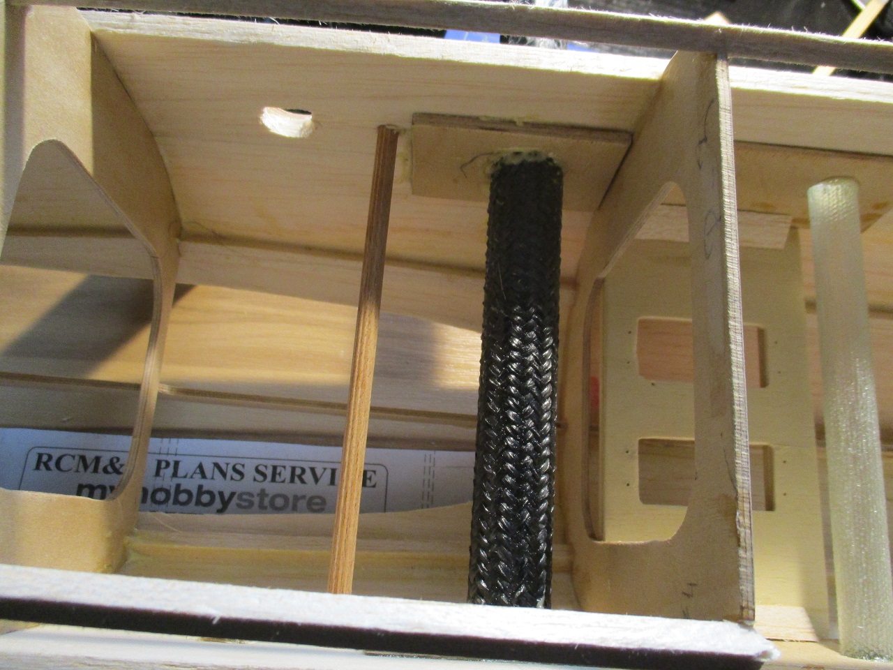

Czas przyszedł na zrobienie kieszeni na bagnet i ich wklejenie w kadłub i skrzydła. Nie obyło się bez drobnych kłopotów, ale daliśmy radę.
19.jpg [ 152.86 KiB | Przeglądane 28290 razy ]
No i nie wytrzymałem...
Jeszcze taki "ochlapus", podwozie tymczasowe, ale stoi :)
22.jpg [ 281.17 KiB | Przeglądane 28290 razy ]
23.jpg [ 298.4 KiB | Przeglądane 28290 razy ]

Nic to, w przerwie pomiędzy pracą "w pracy" i pracą przy domu i w ogrodzie, w ślimaczym tempie...
wklejone wypełnienia w przedniej części kadłuba. Zrobiło się dość "pancerne" i sztywno, więc pakiety trafią na swoje miejsce.
25.jpg [ 157.5 KiB | Przeglądane 23686 razy ]
A skoro pakiety zostają w kadłubie to zrobiłem nowe gondole. Zysk na wadze ok 100 g.

Pokusiłem się też na policzenie ileż to może ważyć. Szacunkowo z tym całym bałaganem który już posiadam lub planuję zamontować wyszło ok. 4300 g.
Optymista...
Jerzy

Od ostatniego mojego wpisu minęło 6 m-cy i wakacje też minęły... Po takim czasie powinno być już po wszystkim. Niestety nie jest...
Trzeba wracać do pracy. A jak już wróciłem to stwierdziłem, że projekt zdążył mi zdrewnieć...
Co niektórzy mogą mieć déjà vu, ale poniżej jak pryska marzenie o modelu dużym i lekkim:
ręczne CNC:
1.jpg [ 322.2 KiB | Przeglądane 23451 razy ]
początki
3.jpg [ 354.76 KiB | Przeglądane 23451 razy ]
4.jpg [ 375.67 KiB | Przeglądane 23451 razy ]
5.jpg [ 426.46 KiB | Przeglądane 23451 razy ]
statecznik poziomy od środka
6.jpg [ 165.12 KiB | Przeglądane 23451 razy ]
i oklejony
7.jpg [ 365.79 KiB | Przeglądane 23451 razy ]
i przymiarka
9.jpg [ 457.28 KiB | Przeglądane 23451 razy ]

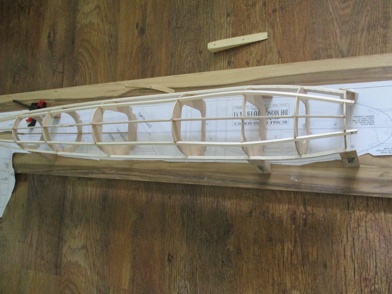

dalsze oklejanie kadłuba
10.jpg [ 426.82 KiB | Przeglądane 23451 razy ]
11.jpg [ 345.41 KiB | Przeglądane 23451 razy ]
Statecznik pionowy wykonany od nowa a SK i SW pozostały z poprzedniego klejenia
13.jpg [ 370.26 KiB | Przeglądane 23451 razy ]

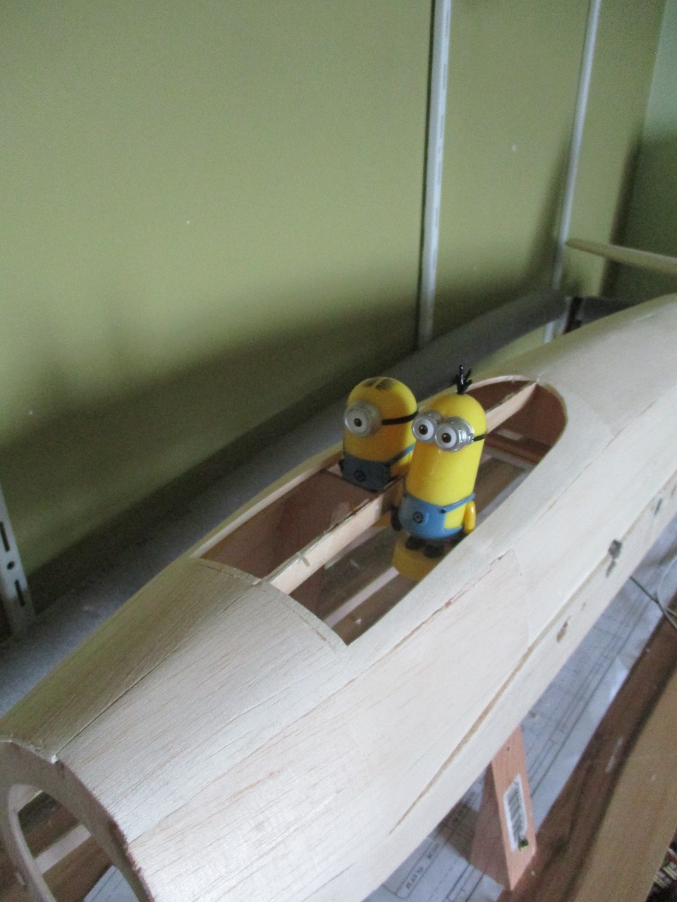

Załoga nie może się doczekać...
piloty.jpg [ 357.91 KiB | Przeglądane 23451 razy ]

Szkoda, że to nie kabriolet :D z taką parką pilotów byłoby fajnie mieć do nich łatwy dostęp.

Mały up.
Wklejone kieszenie na bagnety i półka na serwa
12.jpg [ 376.34 KiB | Przeglądane 23323 razy ]
12A.jpg [ 394.34 KiB | Przeglądane 23323 razy ]
się okazało, że półka na serwa jest za wysoko
(serwa będą do "góry nogami" więc z tej perspektywy trzeba ją było obniżyć).
Poprawka
12B.jpg [ 413.69 KiB | Przeglądane 23323 razy ]
Początek zabawy ze skrzydłami
16.jpg [ 430.6 KiB | Przeglądane 23323 razy ]
17.jpg [ 521.49 KiB | Przeglądane 23323 razy ]
18.jpg [ 458.25 KiB | Przeglądane 23323 razy ]
Nie wiem, czy to był dobry pomysł, ale wkleiłem...
14.jpg [ 354.72 KiB | Przeglądane 23323 razy ]
Drewno do kominka
19.jpg [ 432.7 KiB | Przeglądane 23323 razy ]

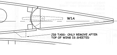

Witam.
Skrzydła mają zwichrzenie, jak dla laika (znaczy dla mnie) to geometryczne.
Pod każdym żebrem jest "Jig Tabs" ustalający położenie
Jig_Tabs.png [ 44.28 KiB | Przeglądane 23157 razy ]
i oklejanie skrzydła zaczynamy od górnej powierzchni
oklejanie.png [ 158.13 KiB | Przeglądane 23157 razy ]
zdjęcie z oryginalnej instrukcji

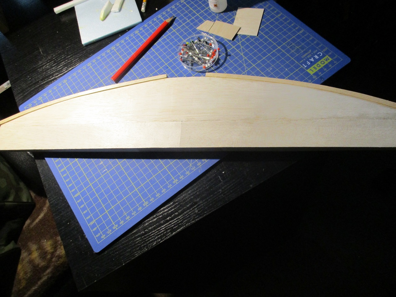

A moje prace znowu zwolniły :(
Jak na razie oklejona góra skrzydeł
21.jpg [ 421.71 KiB | Przeglądane 23157 razy ]
z doskoku prace nad klapami
20.jpg [ 385.17 KiB | Przeglądane 23157 razy ]
