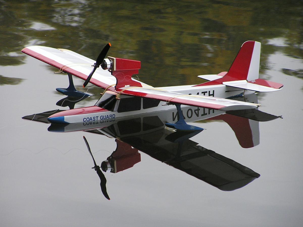

Władek dobrze podpowiada. Wieżyczka i na niej silnik. Poniżej foto poglądowe

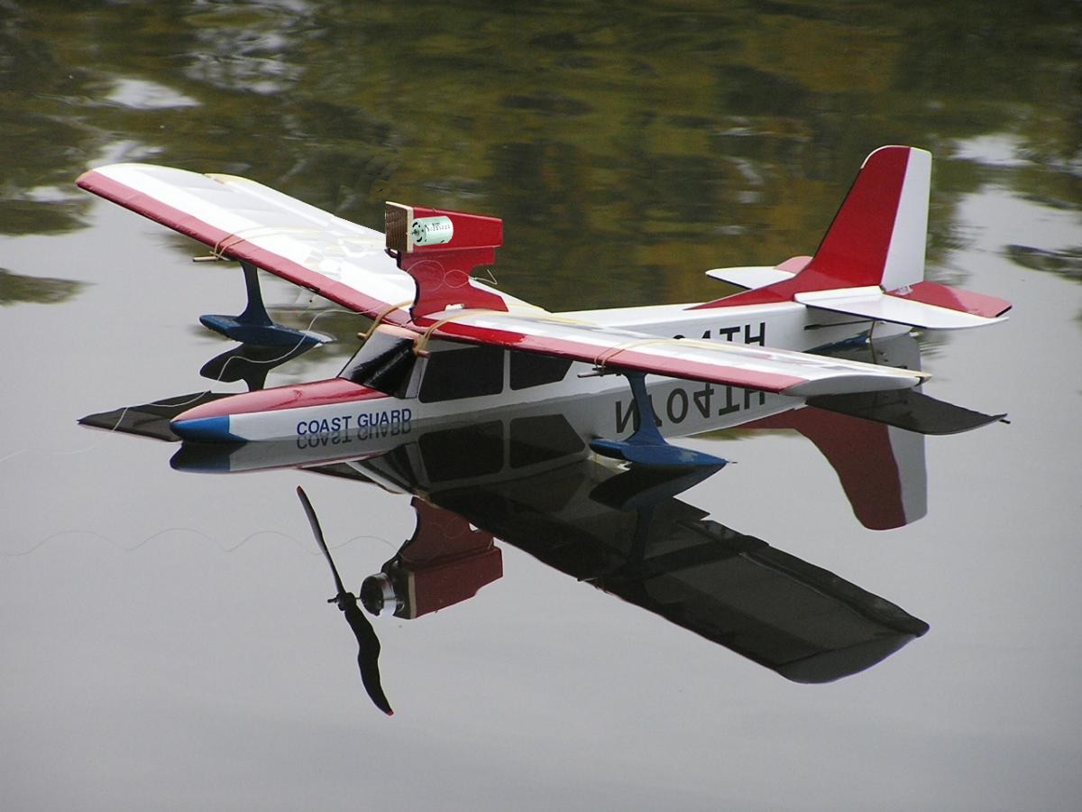

wieżyczka.jpg [ 93.86 KiB | Przeglądane 17910 razy ]
Możesz się też pokusić o śmigło pchające. Jak to zrobić dowiesz się ze strony Motylastego podpatrując jak to rozwiązał w Toto 3
http://www.motylasty.pl/toto003a.html
EDIT (i nie Piaff)
silnik skłon w dół 1,5 - 2* i w prawo (patrząc od tyłu modelu w kierunku śmigła) też 1,5 - 2* jeżeli śmigło jest ciągnące.

Silnik do wręgi ze sklejki lub innego twardego materiału na wieżyczce przykręcasz śrubami. W przypadku Twojej szczotki za wręgą, więc nie będzie problemu z jego wymianą, a bezszczotkowy bez problemu przykręcisz przed wręgą.
wieżyczka2.jpg [ 132.47 KiB | Przeglądane 17899 razy ]
