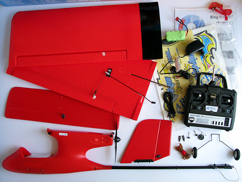

We wnętrzu kolorowego pudełka znajdujemy wszystko co potrzeba, by wykonać samodzielny lot: model z kompletną elektroniką, zestaw naklejek do jego ozdoby, nadajnik, pakiet, ładowarkę, niezbędną drobną galanterię, symulator wraz z kablem do podłączenia do PC oraz instrukcje – oryginalną angielską i polskie tłumaczenie.

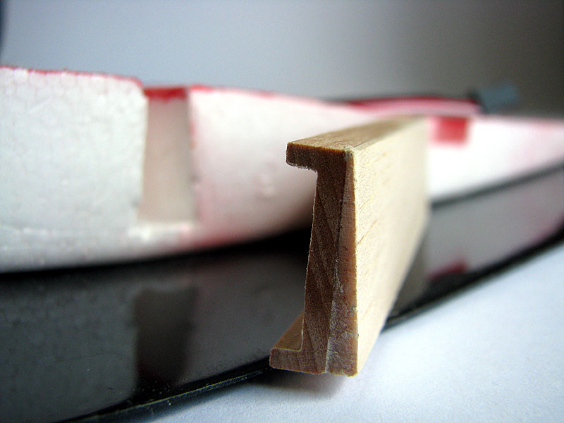

Okazało się, że otwór pod skrzynkę bagnetową został krzywo wykonany, a sam bagnet skrzywiony:
S04.jpg [ 91.24 KiB | Przeglądane 8126 razy ]
W takim stanie model poprawnie nie poleci… ale nie ma co dramatyzować! Firma NitroTek bez problemu wymieniłaby nam skrzydła na nowe. Mi nie chciało się czekać, poza tym każę się zwać modelarzem, więc zakasałem rękawy, wyciąłem ostrym nożykiem do tapet skrzynkę bagnetową i poprawiłem otwór tak, by połówki płata pasowały idealnie do siebie:
S05.jpg [ 92.83 KiB | Przeglądane 8126 razy ]

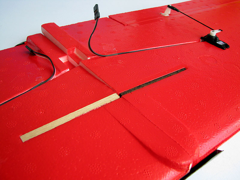

W międzyczasie nasączyłem płynem do mycia okien bagnet w miejscu skrzywienia i wkręciłem delikatnie w imadło. Obciążyłem skrzydło tak, by bagnet był lekko wygięty w drugą stronę. Po wyschnięciu wyjąłem wyprostowany element.
Do skrzynki bagnetowej dokleiłem klocek balsy i doszlifowałem tak, by wypełnił wycięte fragmenty skrzydła:
S06.jpg [ 62.1 KiB | Przeglądane 8126 razy ]
Element wkleiłem na 5 minutową żywicę epoksydową … i gotowe! Pół godziny pracy.

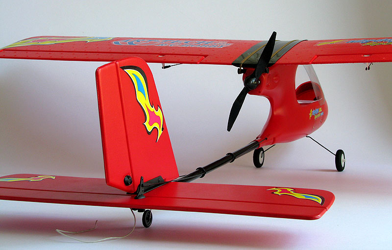

Bardzo dobre wrażenie zrobiło na mnie niepozorne druciane podwozie z piankowymi kółkami. Podwozie montowane jest na wcisk w plastikowe obejmy wewnątrz dolnej części kadłuba. Bardzo ładnie amortyzuje nieudane przyziemienia. W przypadku braku warunków do lądowania na kółkach podwozie można zdemontować wyciągając je po prostu z kadłuba i lądować modelem na brzuchu.

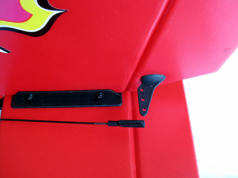

Przed montażem snapów proponuję włączyć nadajnik i ustawić trymery na 0 – na środek. Następnie należy obracać snapy na gwincie zmieniając długość popychacza tak, by po włożeniu snapa w otwór dźwigni, ster nie był wychylony w żadną stronę. Ja zainstalowałem snapy w środkowe otwory dźwigni sterów. Do pierwszych lotów można je zainstalować w otworach zewnętrznych, zmniejszając zakres wychyleń, by model był spokojniejszy.
S11.jpg [ 61.79 KiB | Przeglądane 8126 razy ]
Tyci diabełek: dźwignia steru kierunku nie została zamontowana tak, by otworzy leżały w osi obrotu steru, przez co jego wychylenia nie są symetryczne. Co ciekawe, wyraźnie to widać, ale niespecjalnie czuć w locie.
S12.jpg [ 65.17 KiB | Przeglądane 8126 razy ]

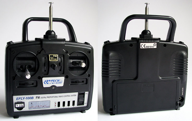

Nadajnik na pasmo 35 MHz jest 4 kanałowy z analogowymi trymerami, rewersami każdego kanału, wymiennymi kwarcami i złączem do symulatora. Zasilany jest 8 paluszkami AA wkładanymi do koszyka. Jest to standard w nadajnikach tej klasy, niestety obarczony dużym ryzykiem niekontaktu – to 16 połączeń mechanicznych między biegunem baterii i blaszką! W poważniejszych rozwiązaniach stosuje się lutowane lub zgrzewane pakiety ogniw, gdzie punkty potencjalnego niekontaktu są 2 – we wtyczce.
Po raz pierwszy w życiu sprawdziłem rzeczywisty zasięg nadajnika! Na otwartej przestrzeni, na wysokości ok. 1 m wynosi on ok. 350 m. W powietrzu zapewne więcej. Dla tej klasy modelu zasięg wystarcza z zapasem. Z takiej odległości ciężko rozpoznać sylwetkę modelu, a przy ziemi jest to wręcz niemożliwe. Należy mieć świadomość, że „poważne” nadajniki mają zasięg o wiele większy, ale też kosztują o wiele więcej niż cały opisywany zestaw.
Diabełek: na nadajniku widnieje napis DIGITAL. Z której strony on jest DIGITAL, to nie wiem… Można było sobie darować radosną twórczość.

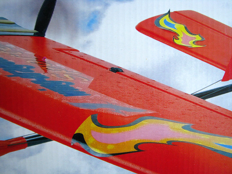

Naklejki mieszczą się na dwóch arkuszach A4 i służą do ozdobienia modelu. Przykleja się je bardzo łatwo, trzymają się bardzo dobrze i faktycznie poprawiają wygląd modelu. Dlaczego piszę o takim banale? A no dlatego, że na koniec zostawiłem najśmieszniejszego diabełka. Na ogromnej fotografii modelu, umieszczonej na pudle widnieją naklejki chyba z jakichś próbnych wydruków na kartce i foliach, bo jeżeli źle nie przylegają, to się błyszczą i klej spod nich przebija… Lekka masakra, bo to naprawdę rzuca się w oczy i można nabrać obiekcji, czy kupować coś takiego! Czy nie można było zaczekać z przygotowaniem fotografii na seryjne naklejki? Takie drobne niedociągnięcia, które psują naprawdę dobre wrażenie i przemyślaną konstrukcję samolotu.

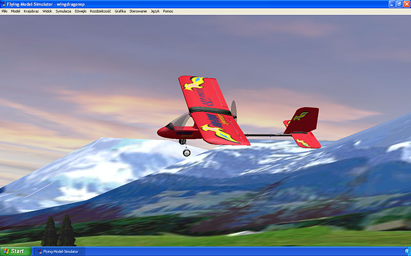

Do modelu dołączona jest płyta CD z popularnym darmowym symulatorem FMS oraz kabelek do podłączenia nadajnika do komputera za pośrednictwem karty dźwiękowej.
Diabełek: instalując oprogramowanie postępujemy zgodnie z instrukcją aż do pkt. 6. Tutaj jest błąd. Instrukcja każe skopiować katalog FMS1 na dysk komputera i uruchomić program FMS.exe, czego zrobić się nie da, bo tego pliku nie ma…
Mamy do wyboru dwie opcje. Z głównego katalogu płyty należy uruchomić program instalacyjny symulatora i dopiero po jego zainstalowaniu skopiować zawartość katalogu FMS1 do katalogu symulatora (z reguły nazywającego się FMS) nadpisując dane. Druga opcja to zainstalowanie symulatora, a następnie ściągnięcie i zainstalowanie sterownika SmartPropoPlus do kontrolowania symulatora za pomocą karty dźwiękowej. Dalej postępujemy zgodnie z instrukcją.
Można też skorzystać z tradycyjnego interfejsu na USB z końcówką minijack.
W katalogu Models na płycie CD znajdziemy katalog z naszym modelem. Jego zawartość należy skopiować do katalogu Models w symulatora.
UWAGA! W nadajniku, nawet po podłączeniu kabla symulatora, cały czas pracuje moduł w.cz. Żeby zapobiec jego spaleniu w czasie korzystania z symulatora, należy każdorazowo rozkładać antenę jak do normalnego latania lub wyjąć kwarc.
S15.jpg [ 71.28 KiB | Przeglądane 8126 razy ]

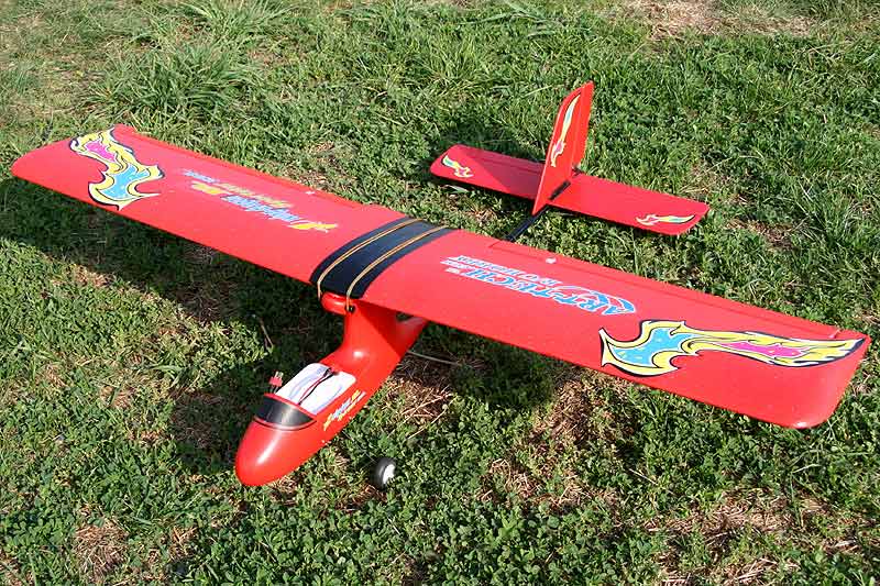

Model złożyłem, naładowałem pakiet, pojechałem na lotnisko, uruchomiłem zestaw, sprawdziłem poprawność działania, dałem gaz do dechy i… model ruszył. Po kilku metrach delikatnie podciągnąłem ster wysokości i model elegancko wzniósł się w powietrze. Po pierwszym zakręcie i nabraniu wysokości aż puściłem stery – okazało się że model po wstępnej regulacji na ziemi w ogóle nie potrzebuje trymowania! Wykonałem więc beczkę, pętlę, trochę niskich przelotów, szybowanie z wyłączonym silnikiem, trochę pokręciłem się po niebie. Baaardzo miłe latanko. Po ok. 5 min. silnik zaczął wyraźnie słabnąć, by po kolejne minucie regulator go wyłączył. Cofnięcie drążka gazu do zera pozwoliło na ponowne uruchomienie napędu i spokojny dolot do pasa.
Zresztą, co ja będę pisał, skoro jest filmik:
Oblot – historia prawdziwa
Tak naprawdę po pierwszym zakręcie tak mi się spodobało, że model jest wytrymowany i ładnie zachowuje się w powietrzu, że dałem gaz do dechy i wykręciłem beczkę. W tym momencie usłyszałem stuk i stwierdziłem, że model leci jakoś inaczej. Myślałem, że puściła jedna z gum mocujących skrzydło, więc czym prędzej starałem sprowadzić go na ziemię. Model leciał trochę jak parasolka, ale był w pełni sterowny, za to ja z wrażenia przyziemiłem bardzo twardo (podwozie super!) i oczywiście w kałużę.
Okazało się, że źle wsadziłem pakiet zasilający, który w czasie beczki wypadł i wylądował na… skrzydle! Jak się dobrze przyjrzeć, to widać ten moment na poniższym filmie. Spowodowało to drastyczne przesunięcie środka ciężkości poza połowę cięciwy skrzydła (!), tym niemniej modelem nadal można było bez problemu lecieć i wylądować!
