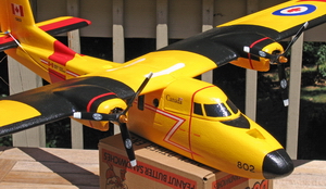

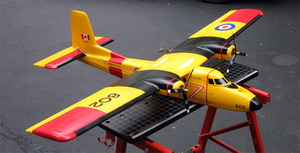

No to z przyjemnością chciałem Was zawiadomić, że dziś odebrałem model TS II.
Ponieważ na wyposażenie będę czekał pewnie dość długo, ponieważ stany w HK ciągle na minusie, postanowiłem przemyśleć sprawę malowania modelu.
No więc postanowilem że będzie wyglądał tak:
twin0_sm.jpg [ 51.79 KiB | Przeglądane 17134 razy ]
twin9_sm.jpg [ 87.59 KiB | Przeglądane 17134 razy ]
A tak wygląda oryginał na którym będę bazował.
TS800.jpg [ 110.67 KiB | Przeglądane 17134 razy ]
Po przyjeździe z pikniku biorę sie do roboty
 Tytuł: Re: Pierwszy elektryk TWIN STAR II. Prosze o rade.
PostNapisane: środa, 14 lipca 2010, 16:38
Ładne ci to będzie...
