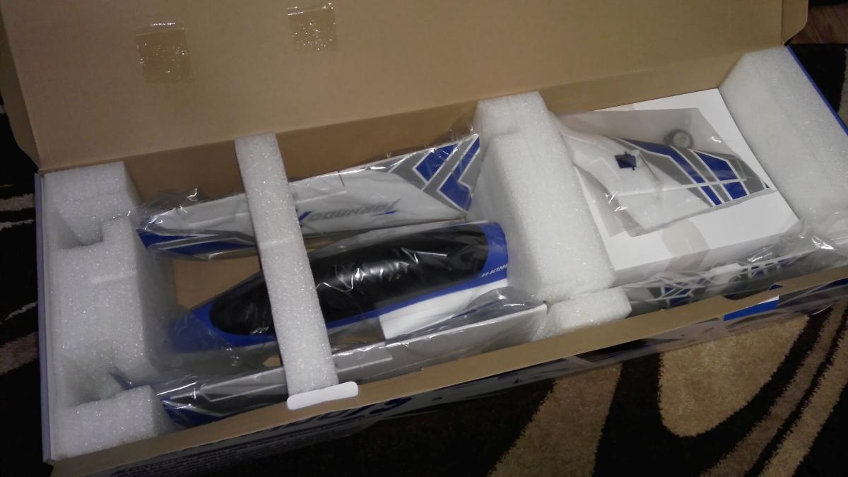

Taki oto kartonik:

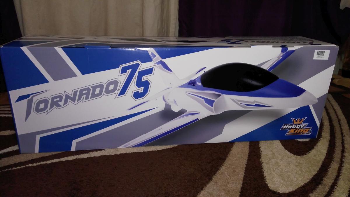

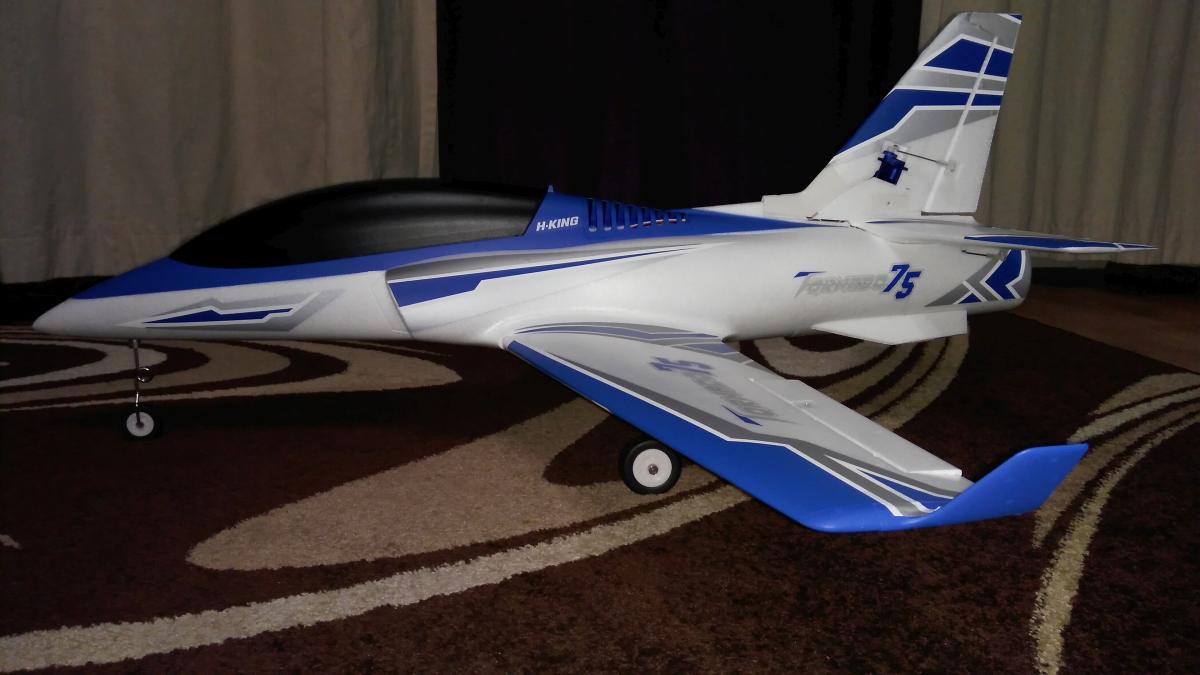

A tu już na sucho poskładany:
2.jpg [ 88.89 KiB | Przeglądane 13758 razy ]

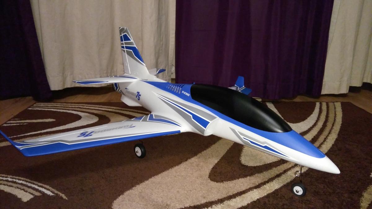

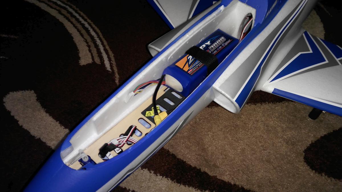

W środku całkiem sporo miejsca:
4.jpg [ 105.08 KiB | Przeglądane 13758 razy ]

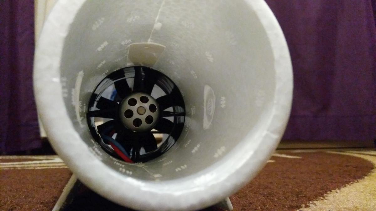

A w środku spoczywa taki oto wentylator:

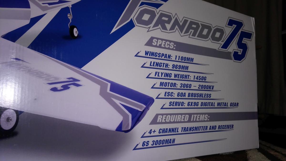

Parametry wzięte z pudełka:

Na początek kilka suchych faktów przepisanych z pudełka:
- rozpiętość 1100 mm
- długość 969 mm
- masa do lotu 1450 gram (i tu niespodzianka, ta masa jest zupełnie realna do osiągnięcia!)
- zainstalowana turbina 75 mm z 8 łopatkami i silnikiem 3060 - 2000kV
- zainstalowany regulator 60A (przewidziany pod 6s)
- zainstalowane 6 serw 9 gramowych cyfrowych z metalowymi trybami (tu z kolei pudełko kłamie - jest 6 serw, ale raczej wyglądają na tanie plastikowe serwa 9gramowe typu HXT900, po 4$)

- galanteria (pokryta tworzywem gumowo-piankowym półka na pakiet coby się nie ślizgał, solidny rzep na pakiet),

Zmierzyłem również pobór prądu przez turbinkę: ~54A. Przy tym ładnie wymiata kurz z kącików, a dźwięk... malina...

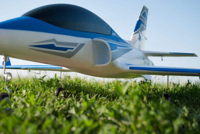

Jest i film
Gratulacje !!!
 Tytuł: Re: Tornado 75
PostNapisane: niedziela, 26 czerwca 2016, 17:11
Posty: 6621
I jeszcze jedno zdjęcie :lol:
DSC_0158.jpg [ 79.2 KiB | Przeglądane 12778 razy ]
