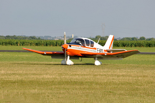

Model dolnopłata z uszami jest rzadko spotykany, ponieważ uszy podnoszą środek ciężkości co skutkuje pogorszeniem stabilności modelu. W takim modelu zakręty będa wyglądały dużo gorzej, niż w wykonaniu modelu z lotkami. Orginalne skrzydło nie zabierze pewnie dużo czasu, a wpłynie na właściwości lotne modelu. Pozatym w skrzydłach od szybowca masz zastosowany profil szybowcowy, a w tym modelu będzie się on gorzej spisywał od profilu jaki jest w planach.

Rzadko ale jednak się zdarza ot choćby ten na fotce poniżej
5233822376_7de1feda73.jpg [ 101.7 KiB | Przeglądane 14204 razy ]
 Tytuł: Re: PZL M-18 Dromader
PostNapisane: sobota, 25 grudnia 2010, 22:50
Dołączył(a): sobota, 25 grudnia 2010, 20:39
Posty: 7
Wiek: 30
Lokalizacja: Jelenia Góra
Ten na zdjęciu posiada jednak lotki,a skrzydła od Beskid-a są bez lotek. Dorobienie lotek mijało by się z celem, a latanie bez lotek było by raczej mało przyjemne.
