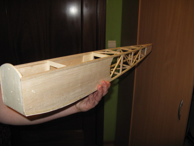

Ponieważ budowany przezemnie Elder40 poległ przygnieciony szafą, (przykro mi Rob)a następny zestaw był dla mnie za drogi, kupiłem Vincomte w Ol-penie. 230zł mogłem jakoś przeżyć. Nie jest to co prawda tak solidna konstrukcja jak pierwszy model. I choć niby podobnej rozpiętości, ale wykonanie zdecydowanie bardziej filigranowe. W Elderze boki kadłuba miały 4-8 mm grubości, tutaj 3mm, nieco innej konstrukcji i wielkości sa też stateczniki.
na razie udało mi się częściowo wykonać kadłub i statecznik pionowy, ze sterem kierunku. Teraz na tapecie mam skrzydła.
Ciężko idzie, bo muszę skrzydła zrobić dzielone, a wtym modelu jest to zdecydowanie mniej wygodne. Poza tym model w dokumentacji nie ma lotek, w które chcę model wyposażyć.

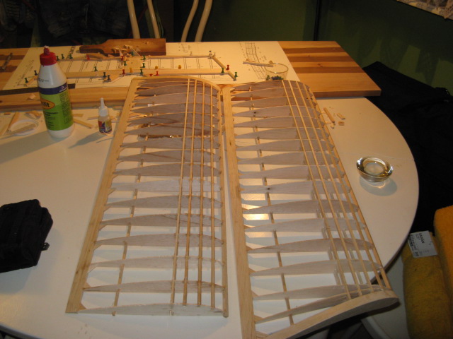

Dziś narodziły się w bólach skrzydełka. Zacząłem też składać statecznik poziomy.
Komentarz: Vicomte 2
IMG_5724.JPG [ 97.55 KiB | Przeglądane 21126 razy ]

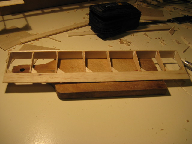

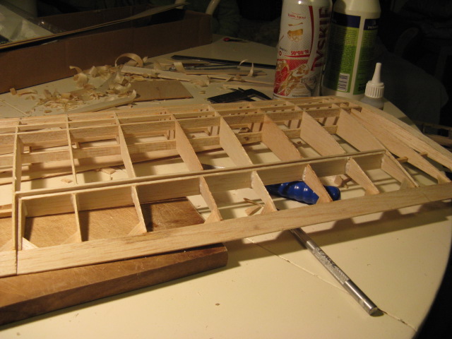

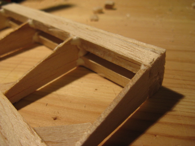

sporo się nagłowiłem nad wycięciem lotek. No i wyciąłem. Teraz wydaje mi sie ze za szerokie ścianki zrobiłem, i teraz nie wiem jak zamontować dzwigienki. jakieś sugestie?
IMG_5726.JPG [ 100.08 KiB | Przeglądane 21098 razy ]
IMG_5725.JPG [ 74.41 KiB | Przeglądane 21098 razy ]
 Tytuł: Re: Vicomte 1915 SVENSON-a
PostNapisane: czwartek, 25 marca 2010, 01:24
Posty: 475
Lokalizacja: Gdańsk
Napisz dokładnie o co chodzi z tymi 'ściankami". W moim modelu lotką została listewka spływu po uprzednim odcięciu końcowych cześci żeber.
PostNapisane: czwartek, 25 marca 2010, 09:48
Tak jak widać na fotkach, troche chyba przekombinowałem, i lotki zrobiłem tak jak widać.
lotka w miejscu mocowania zawiasu ma szerokość 20 mm. Boję sie teraz żeby lotka się prawidłowo wychylała...
PostNapisane: czwartek, 25 marca 2010, 10:46
Posty: 475
Lokalizacja: Gdańsk
Teraz widzę o co chodzi. Powinieneś zacząć od wstawienia zaokrąglonej lub okrągłej listewki średnicy spływu skrzydła w tym miejscu. Dalej dobudować żeberka i konstrukcję lotki. Albo jak pisałem wcześniej wstawić listwę spywu. Jak ci wyszło 20mm na ściankach??? U mnie jest z 10mm góra.
tak wygląda w wersji z okrągłą listewka:
Wymiary tej na fotce to 33,5cm x 7,5cm, natomiast tej starej 34cm x 4cm
PostNapisane: czwartek, 25 marca 2010, 18:16
Moja lotka ma 34x7,5 cm grubość w miejscu łączenia to 1,7mm. Wiem już w czym rzecz. Dorobie listewki z góry i z dołu. potem zaokrąglę i będzie.
PostNapisane: czwartek, 25 marca 2010, 19:18
Posty: 475
Lokalizacja: Gdańsk
Albo wklej w natarcie lotki listwę trójkątną, a na końcu o tyle skrócisz długość lotki.
PostNapisane: czwartek, 25 marca 2010, 21:12
Wymyśliłem coś takiego. Zetnę krawędzie o powinno być ok.
IMG_5727.JPG [ 77.36 KiB | Przeglądane 21056 razy ]

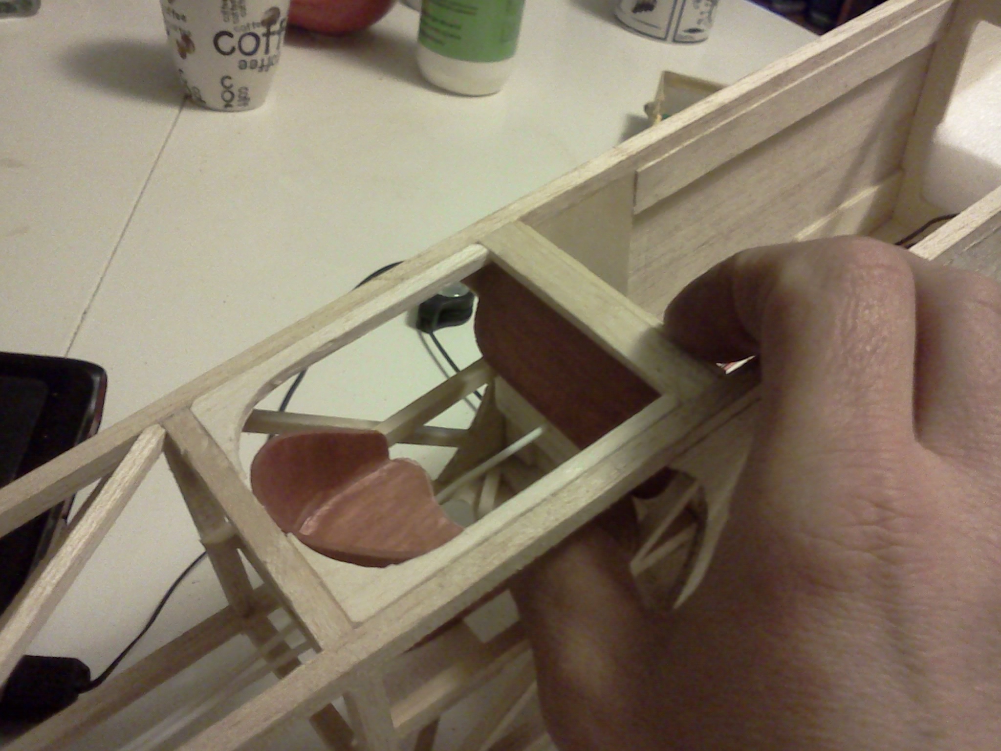

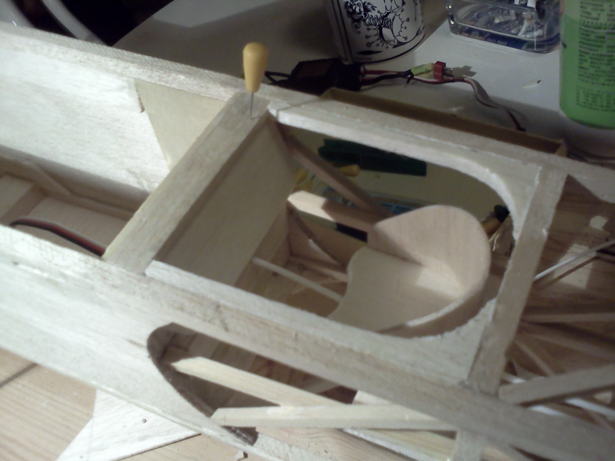

Znowu udało mi sie podciągnąć robotę. Wkleiłem obsadzenia serw w płatach, Zacząłem robić kabinkę. Jest fotelik, i płyta pod zegary. Zegary już wybrane, pozostało wydrukować i nakleić. Zlutowałem podwozie. I takich tam trochę pierdół zrobiłem....
Magda nawet pilota znalazła, ma mu dorobić czapkę i szalik.

IMG20110106_003.jpg [ 587.82 KiB | Przeglądane 14201 razy ]
PostNapisane: czwartek, 6 stycznia 2011, 20:32
Posty: 475
Lokalizacja: Gdańsk
Skoro połówki skrzydeł łączone na bagnecie to dlaczego kokpit dak daleko do tyłu wysunięty :?: wygląda to trochę nienaturalnie daleko, przybliżyłbym znacznie. Chociaż... mój był tak bardzo przerabiany, że nie pamiętam czy w tym wiejscu był pilot w/g instrukcji. Wykorzystaj pilota z zestawu - jest bardzo dobry
PostNapisane: czwartek, 6 stycznia 2011, 21:02
Orginalnie pilot był na krawędzi spływu. Poniewaz skrzydło dzielone to nie chciałem go dodatkowo maltretować. A miejsce, no cóz, pan Bleriot tez tak siedział..
