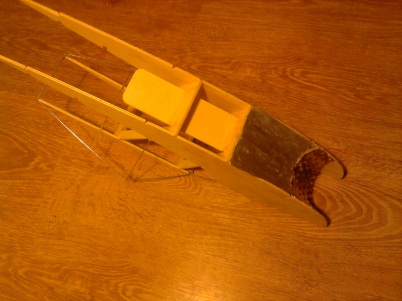

Przekopałem cały internet i nie znalazłem wicherka z napędem tunelowym a jako, że bardzo podoba mi się widok szumiącego górnopłata powoli toczącego się po płycie lotniska to nie mogłem się powstrzymać ;) Model zostanie w 50% przebudowany.
Model powstanie na szkielecie wicherka 25 cietego frezem przez modelarza, sprzedającego zestawy na allegro, na pewno każdy wie o kogo chodzi ja kupiłem zestaw z drugiej ręki więc nicku nie znam. W przedniej wrędze wycięty został otwór pod turbinkę
Obrazektradycyjnie

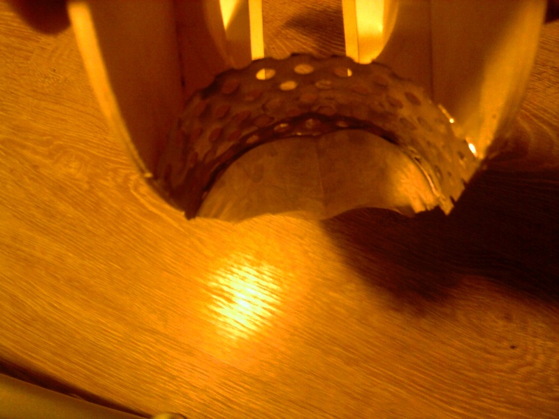

Zorganizowane jest już miejsce na pakiet.
Obrazek.
Tak to ma wyglądać jeszcze bez tunelu, w tle widac fotel pilota ;)
Model będzie holówką więc trzeba coś wykombinować żeby nie zasysał kamieni z ziemi, obawiam się, że ta krateczka widoczna na zdjęciu to zamało, może rozwiązanie takie jak w migu-29?

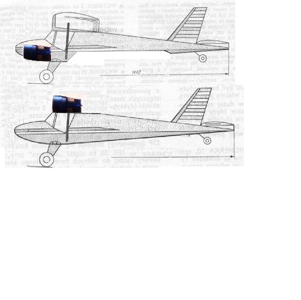

oj wicherek ma taki opór czołowy że sprawność tego napędu będzie bardzo niska

Wiem, profil będzie spłaszczony a skrzyda będą miały lekki ujemny skos ;) Coś takiego jak w SZD-Czapla

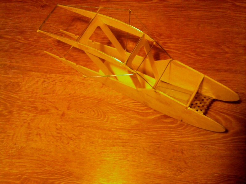

Statecznik gotowy to czego nie widać na fotkach to przyklejone już dolne natarcie statecznika.
Tu statecznik jedną stoną wisi w powietrzu, gdyż środkowe żebro jest nieco wyższe nic nie było jeszcze szlifowane więc wygląda to strasznie. Wszystkie żebra są proste, przedni keson pomimo że zbyt wypukły po doklejeniu dolnego został tak przygnieciony, że dopasował sie idealnie do profilu, jak widac fotel zrobiony ;) Żebra mają przewidziany keson1mm aluminium na kesonie ma około 0.3mm a to oznacza, że profil będzie spiłowany o 0.7mm jako że to EDF wyjdzie mu to na dobre :twisted:
PS dziwgar ma grubość profilu doszły wklejki z balsy między żebrami ;) słoje prowadzone od zebra do żebra i to też jeszcze nie oszlifowane.

Bardziej takie coś, ale generalnie buduję z tego co mam w modelarni tak jak widać nawet żaluzje mają swoje zastosowanie i to nie w pierwszym modelu już zostały użyte ;) statecznik wyszedł bardzo sztywny i lekki.

Wiem, profil będzie spłaszczony a skrzyda będą miały lekki ujemny skos ;) Coś takiego jak w RWD-Czapla
Widzę, że zmieniłeś koncepcję skosu skrzydeł. Dla czego?

Mogę się nie wyrobić z SC w takiej kombinacji ;) jedynie gdzie mogę wsadzić pakiet to strefa pod SC więc praktycznie regulator i turbina musiałby równoważyć ogon co dla mnie jest małoprawdopodobne ;)
