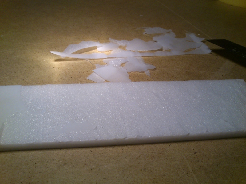

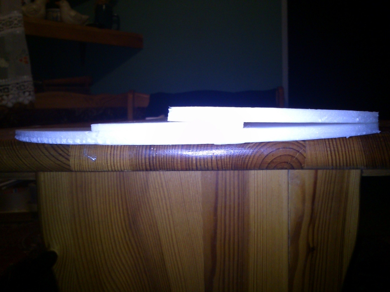

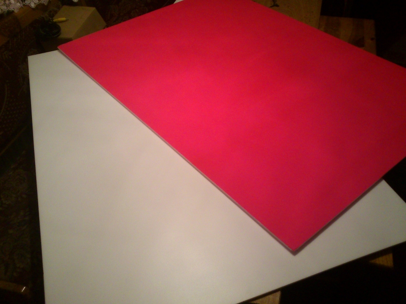

Ponieważ dawno nic nie budowałem :mrgreen: a zakupiłem moim zdaniem ciekawy materiał do budowy modeli postanowiłem zmajstrować coś nowego. :D
Ten tajemniczy materiał to takie COŚ.
Tak to wygląda w rzeczywistości już na warsztacie
DSC_0044.JPG [ 193.46 KiB | Przeglądane 12542 razy ]
Waga białego , który jest laminowany cieniutką folią z obu stron to 220g arkusz 70x100, kolorowy ma folię i kolor tylko z jednej strony :evil: i waż 170g. Zrobiłem próbę cięcia i wygląda na to , że tnie się identycznie jak popularne panele.
Zobaczymy co z tego wyjdzie.

Przetestowałem klejenie tej płyty.
Cyjanoakryl do styro praktycznie tego nie klei :evil: ani powierzchni pokrytej folią, ani obciętych krawędzi. Po sklejeniu po prostu bez problemu da się je rozdzielić z minimalnymi uszkodzeniami materiału.
Klej na gorąco jest zdecydowanie lepszy. Trzyma dość mocno i próby rozklejenia kończą sie zniszczeniem materiału, a połączenie nie puszcza.

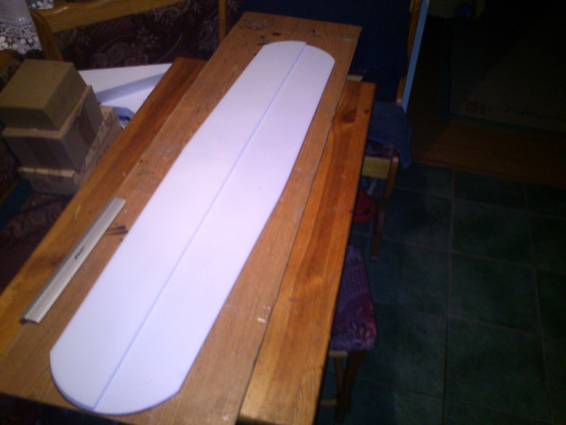

Wycięte skrzydła :D Ciekawe czy ktoś zgadnie co to będzie :mrgreen:
DSC_0045.JPG [ 200.56 KiB | Przeglądane 12457 razy ]

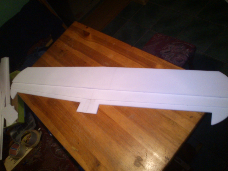

Skrzydła prawie zrobione. :D pozostalo oszlifowanie natarcia i montaż lotek :shock:
Rozpiętość 115cm, waga 153g
DSC_0044.JPG [ 199.16 KiB | Przeglądane 12333 razy ]
Tak wygląda profil :shock:
DSC_0048.JPG [ 182.48 KiB | Przeglądane 12333 razy ]

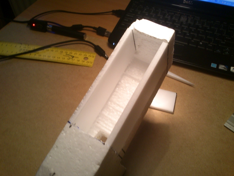

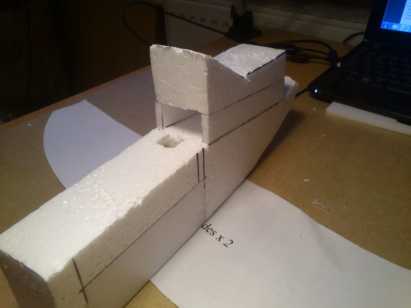

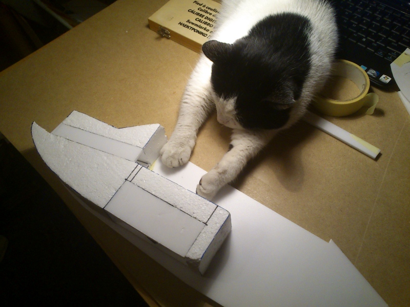

Wyciety główny element konstrukcyjny przodu modelu. Styropian cięty nożem więc ma drobne nierówności, ale bedzie cały schowany więc nie trzeba sie wstydzić :oops:
DSC_0096.JPG [ 162.86 KiB | Przeglądane 6744 razy ]

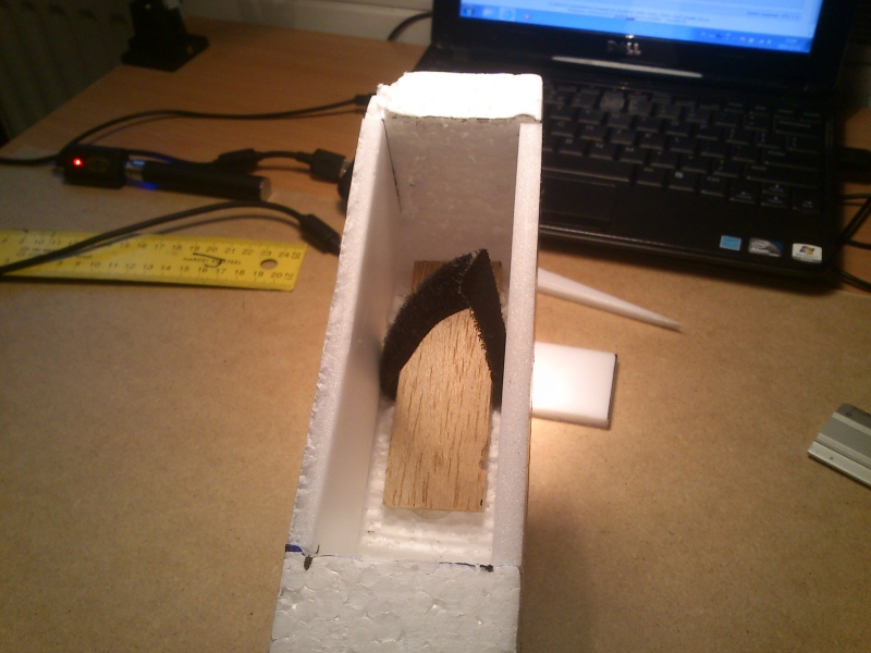

Wycięte miejsce na pakiet
DSC_0097.JPG [ 145.84 KiB | Przeglądane 6744 razy ]

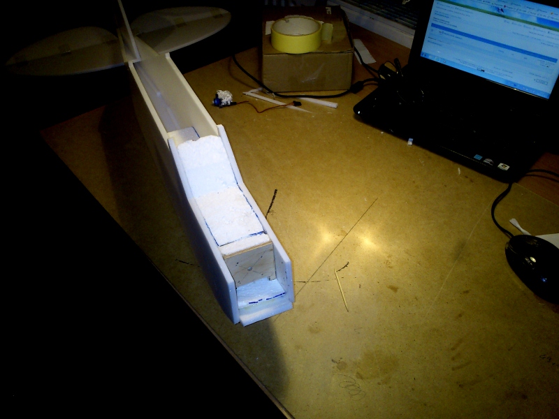

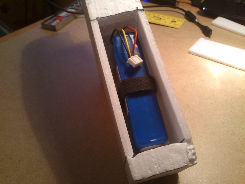

Wklejone mocowanie pakietu
DSC_0099.JPG [ 171.41 KiB | Przeglądane 6744 razy ]
Tak bedzie sobie siedział, nawet nie drgnie :D
DSC_0101.JPG [ 171.41 KiB | Przeglądane 6744 razy ]
Oczywiście wszystko jest na bieżąco kontrolowane i oceniane :mrgreen: :P
DSC_0111.JPG [ 181.56 KiB | Przeglądane 6744 razy ]
Widoczny jest kanał na przewody od silnika i jednocześnie miejsce na regulator
DSC_0106.JPG [ 199.81 KiB | Przeglądane 6744 razy ]

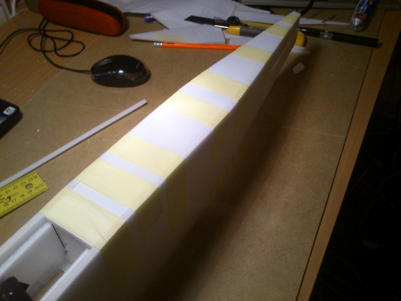

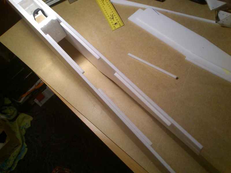

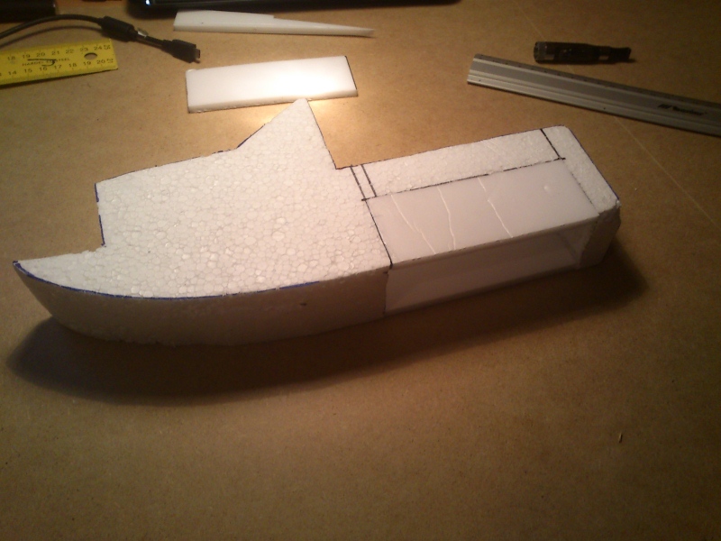

Widok na sklejone boki i widoczne wklejone do boków paski z pianki. Dzięki nim bedzie większa powierzchnia klejenia boków ze spodem
DSC_0123.JPG [ 189.76 KiB | Przeglądane 6744 razy ]

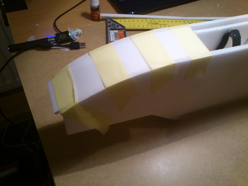

Ponieważ pianka ma z dwóch strony przyklejoną folię to przy wyginaniu na łukach się załamuje Trzeba z jednej strony za pomoca nożyka ja usunąć i wtedy wygina sie na łukach idealnie :mrgreen:
DSC_0127.JPG [ 177.28 KiB | Przeglądane 6744 razy ]
DSC_0129.JPG [ 170.85 KiB | Przeglądane 6744 razy ]
Wklejony tył
DSC_0130.JPG [ 205.84 KiB | Przeglądane 6744 razy ]
Teraz wszystko sobie ladnie schnie. Klejone jest klejem polimerowym DRAGON i trzyma jak diabli :D

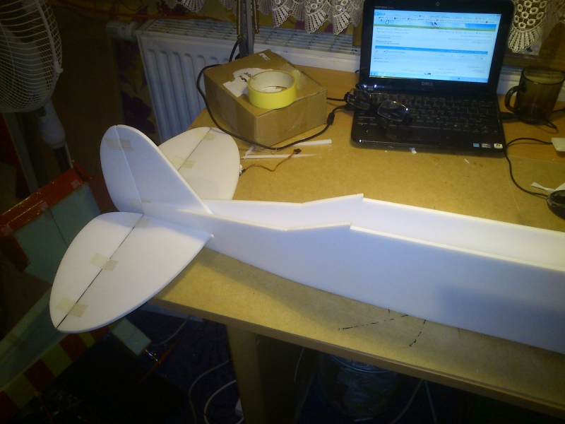

Stefan buduję z planów rc gropus, więc mam nadzieję, że poleci :D Spód modelu ma charakterystyczne dla pipera załamania, natomiast boki są płaskie ;) Nie będzie to napewno makieta, ale z daleka napewno trochę będzie przypominać pierwowzór :mrgreen:
W oryginalnych planach stateczniki były takie bardzo kanciaste, więc poddałem je lekkiemu liftingowi i teraz wyglądają bardziej makietowo :D :D
Samolocik ma juz wręge silnikową. Usterzenie narazie założone tylko do sesji fotograficznej :P
