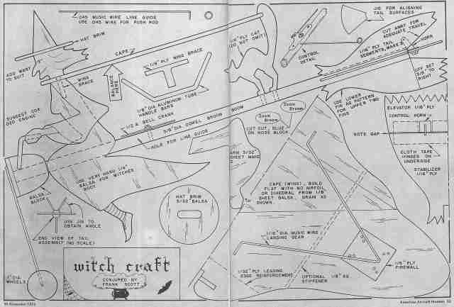

Plany znalazłem na rcclub, w dziale Plany modelarskie http://www.sendspace.pl/file/24b50859e7 ... -na-miotle

P.S. miałem jeszcze inny plan wiedźmy, poszukam jak znajdę to załączę miniaturkę.
Nie wiem gdzie to znalazłem, jak ktoś chętny proszę na PW adres podać to wyślę.
