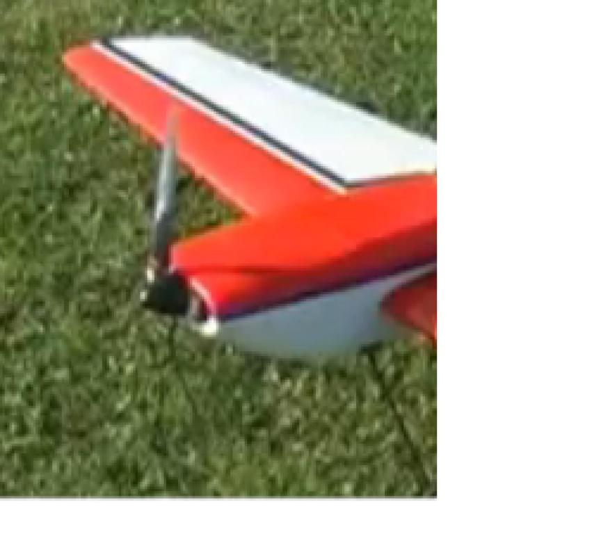

Czy zauważyliście, że dla ekstremalnego odchudzenia modelu twórca zastosował jedno łopatowe śmigło?
Śmigło.JPG [ 52.35 KiB | Przeglądane 13396 razy ]
Jednak przypominam, że takie śmigło musi być wyważone ciężarkiem zamiast drugiej łopaty. Trochę większa sprawność pojedynczego śmigła i pewnie chodzi o to, że można zastosować relatywnie odrobinę słabszy/lżejszy silnik.

Tak się składa, że druga łopatka też tam jest, widać cienką linię po drugiej stronie kołpaka. Fotki modelu w wątku również pokazuję dwułopatowe śmigło

Ja tam widzę dwie, ale na razie tylko kawę piłem :)

Ja nawet kawy nie piłem, ale nadal widzę jedną łopatę.
Zerknę w takim razie na te inne fotki.
W relacji z budowy są na zdjęciach dwie łopaty, tak, ale na klatce z filmu widzę dwie cienkie linie, które nie są drugą łopatą śmigła.
Coś z moimi oczami chyba nie tak.

Myślałem, że nas podpuszczasz. To śmigło składane i dolna łopata jest akurat tak przekręcona, że widać tylko kreskę. Chyba, że to ja mam zwidy :)

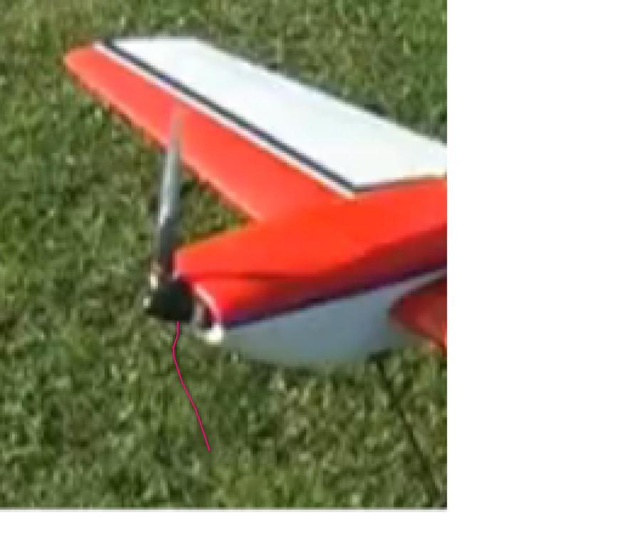

Czy chodzi o tę kreskę?
Śmigło.JPG [ 52.79 KiB | Przeglądane 13368 razy ]
Tak wrednie by się śmigło ustawiło?
Nie pasuje mi to na moje oczy, ale Wy macie młodsze.

Dokładnie tak ;)

Tak, i to jest typowy kształt śmigła skłądanego

Kształt po krawędzi śmigła typowy, ale gdzie zwichrzenie śmigła?
Obejrzałem dokładnie swoje śmigła składane.
Ponadto gdzie te jarzma mocujące łopatki? Czyżby w kołpaku? To takie śmigło nie złoży się na maskę, a poco dawać składane, które przypuszczam jest cięższe niż zwykłe, bo dochodzą te jarzma i ośki. Nie mam wagi bo bym sobie zważył dla porównania.
I żeby było wszystko jasne, nie kłócę się z Wami tylko nadal mi coś nie pasuje na moje oczy. Wy macie młodsze. I w dodatku po co składane? Tak lekki model i tego typu ma szybować? Może przed złamaniem przy lądowaniu? Jest podwozie.
To takie moje przemyślenia.

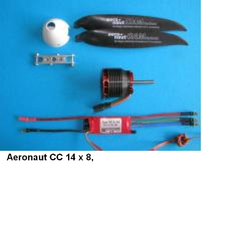

To też widziałem,
ŚMIGŁO.JPG [ 51.02 KiB | Przeglądane 13257 razy ]
ale może potem zmienił zamysł?

Stema, zobacz jeszcze raz film a właściwie pierwsze sekundy filmu gdyż na zdjęciu ja również niczego nie widze ;) na filmie wyraźnie widać płat dzięki temu, że widoczny jest ruch na tle trawy.

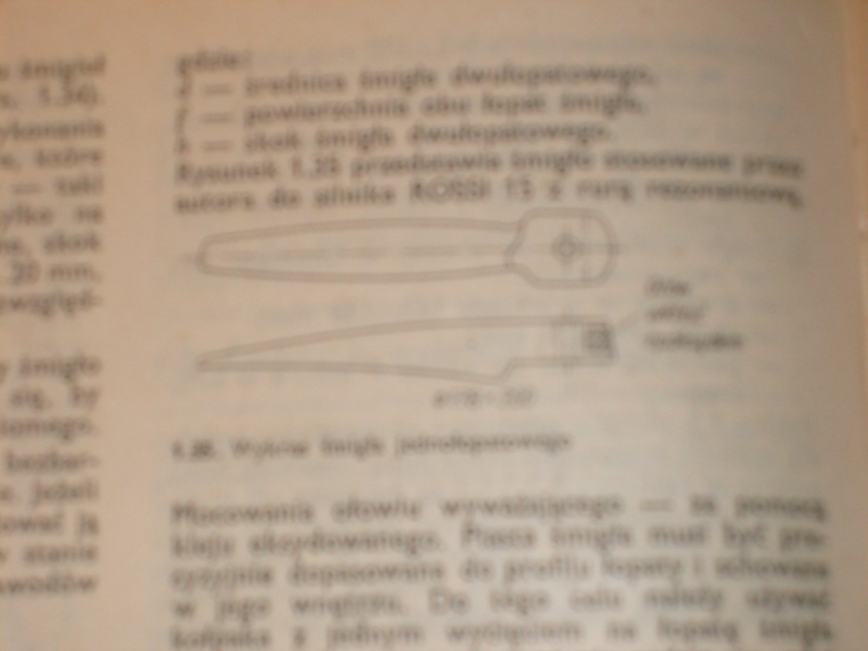

To wiem na pewno. Na własne oczy widziałem, jeszcze dużo młodsze wtedy.
W czasie pracy silnika naprawdę nie widać czy jest jedna łopata czy np. cztery.
Edit: klatkowałem sobie film i kilka razy mi wyszły dwie łopatki, tylko dwie, przesunięte o pewien kąt, a z drugiej strony kołpaka nie było nic.
Jeszcze raz podkreślam. Nie upieram się "przy swoim", ale jak już to chcę mieć pewność, że nie mam racji.
Gdyby ktoś nadal uważał, że podpuszczam to proszę zerknąć na to

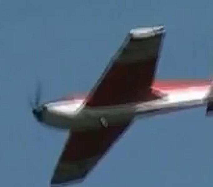

Jedna łopata.JPG [ 17.61 KiB | Przeglądane 10534 razy ]
a tutaj?

Błąd kamery ;)
Śmigło jest składane - 2 łopatowe :)

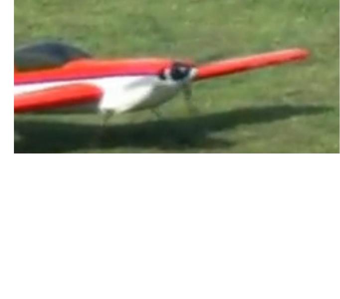

Tu też błąd kamery :?:
4 łopaty.JPG [ 19.96 KiB | Przeglądane 10526 razy ]

Na drugim zdjęciu są 2 łopatki ;)
EDIT:
Znalazłem jedno swoje zdjęcie co aparat robi ze śmigłem przy odpalonym silniku(foto z telefonu, w aparacie można ustawić inny czas naświetlania i śmigło może być nieruchome ;) )

Poddaję się.
Co do aparatu Masz rację.
Tylko nadal: po co składane?
Edit: na moim wstawionym zdjęciu widzę jak Ty - dwie.. Na stop klatce przed wstawieniem widzę nadal cztery.

Znalazłem jedno swoje zdjęcie co aparat robi ze śmigłem przy odpalonym silniku(foto z telefonu, ........[/quote]
Żaden telefon nie zrobi zdjęć tak jak lustrzanka,
ani żadna lustrzanka nie zadzwoni tak jak telefon ;)

Adam_Max napisał(a):
Ten Pan Gerhard tłumaczy dlaczego stosuje akurat takie śmigła.
Masa tego składanego 33 gramy, masa śmigła APC 13x6,5 podaje 44 gramy (kompletne z kołpakami).
Odpowiada mu mocowanie takiego śmigła i łatwa deinstalacja.
Łopaty carbo są ładniejsze i trwalsze.
Łopaty są lepiej wyważone niż zwykłe APC
Pan G. po prostu mocniej zakręca śruby które trzymają łopaty, przez co robi sobie ze składanego zwykłe śmigło.

Dlaczego od razu lustrzanka? :) Samym aparatem dobrego foto. się nie zrobi - jeszcze potrzebny jest dobry fotograf a taki nawet zwykłym kompaktem wyczaruje cuda :mrgreen:
