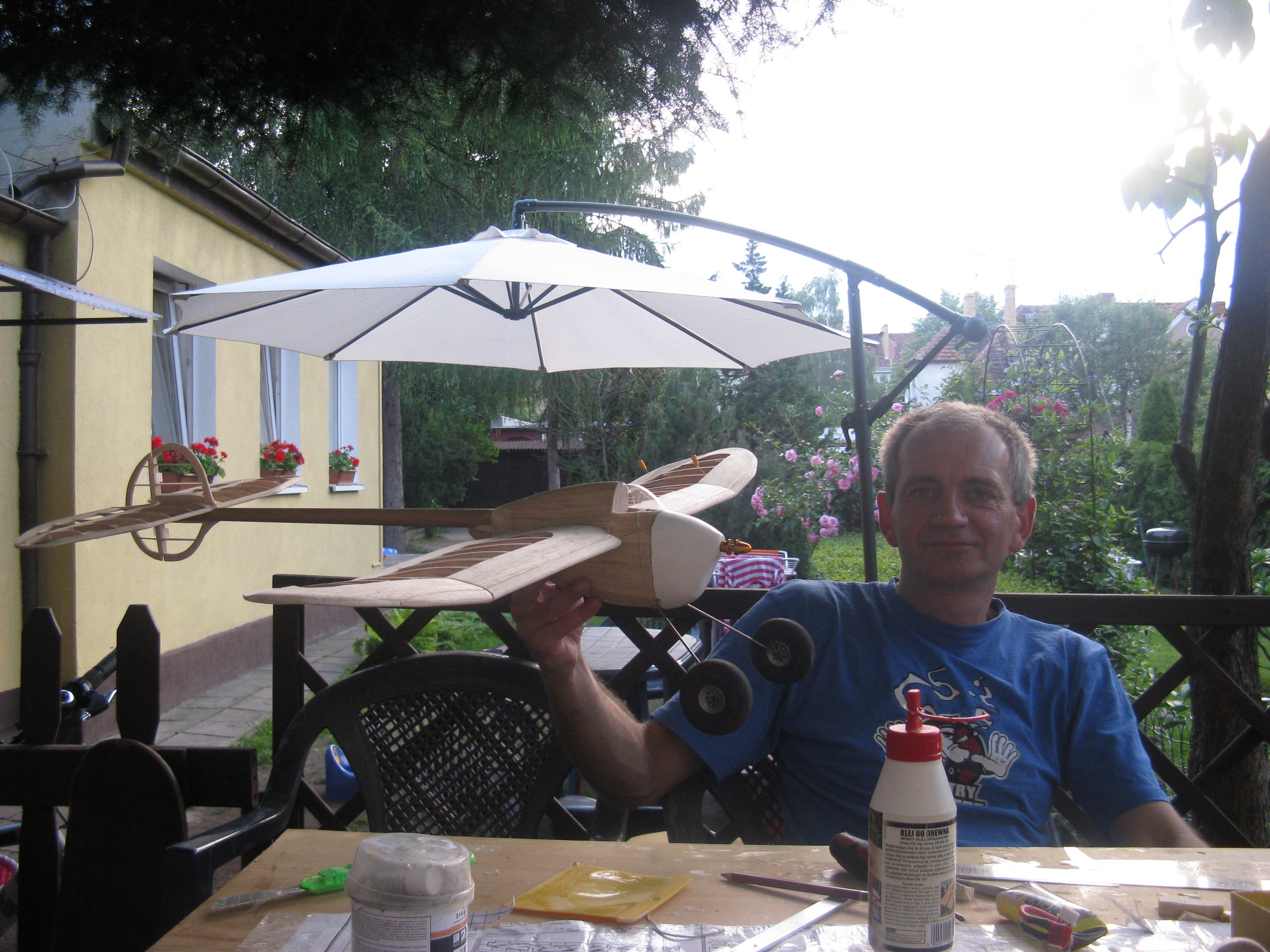

A tutaj kilka fotek:
IMG_9357.JPG [ 1.68 MiB | Przeglądane 12490 razy ]

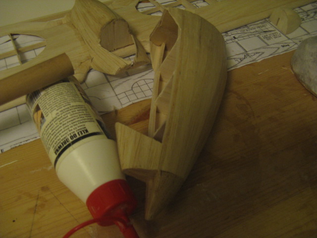

Powyżej w "całej okazałości", Belka ogonowa zwinięta z forniru, niepołączona z kadłubem. W miejscu kabiny forma balsowa, zrobiona celem wytłoczenia kabinki z plexi albo z PET-a. Zobaczymy.

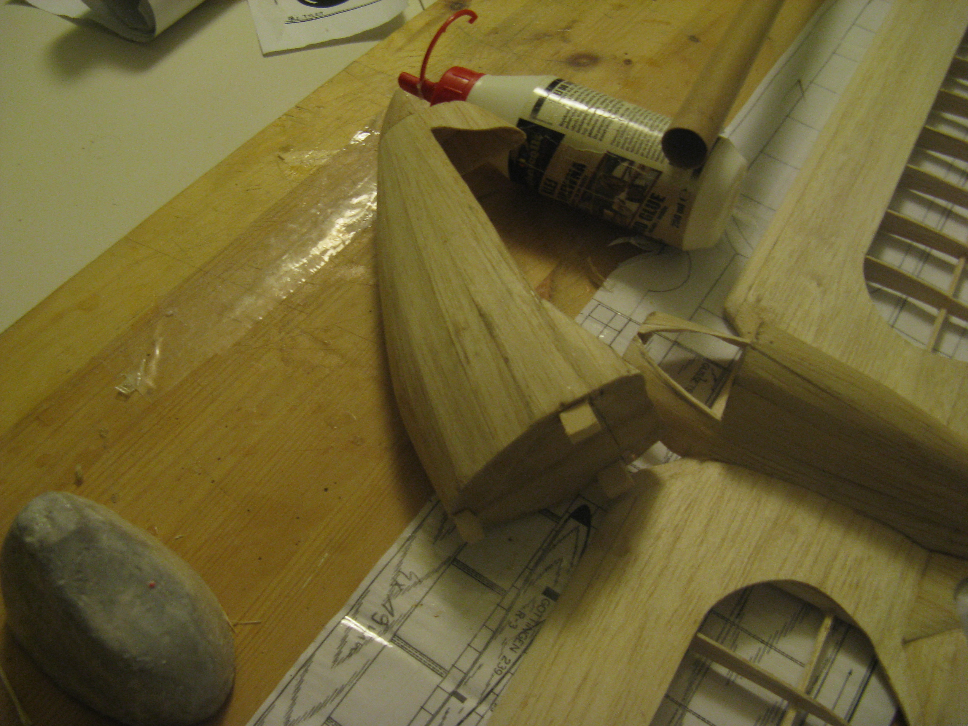

IMG_9360.JPG [ 1.91 MiB | Przeglądane 12490 razy ]
IMG_9361.JPG [ 1.95 MiB | Przeglądane 12490 razy ]

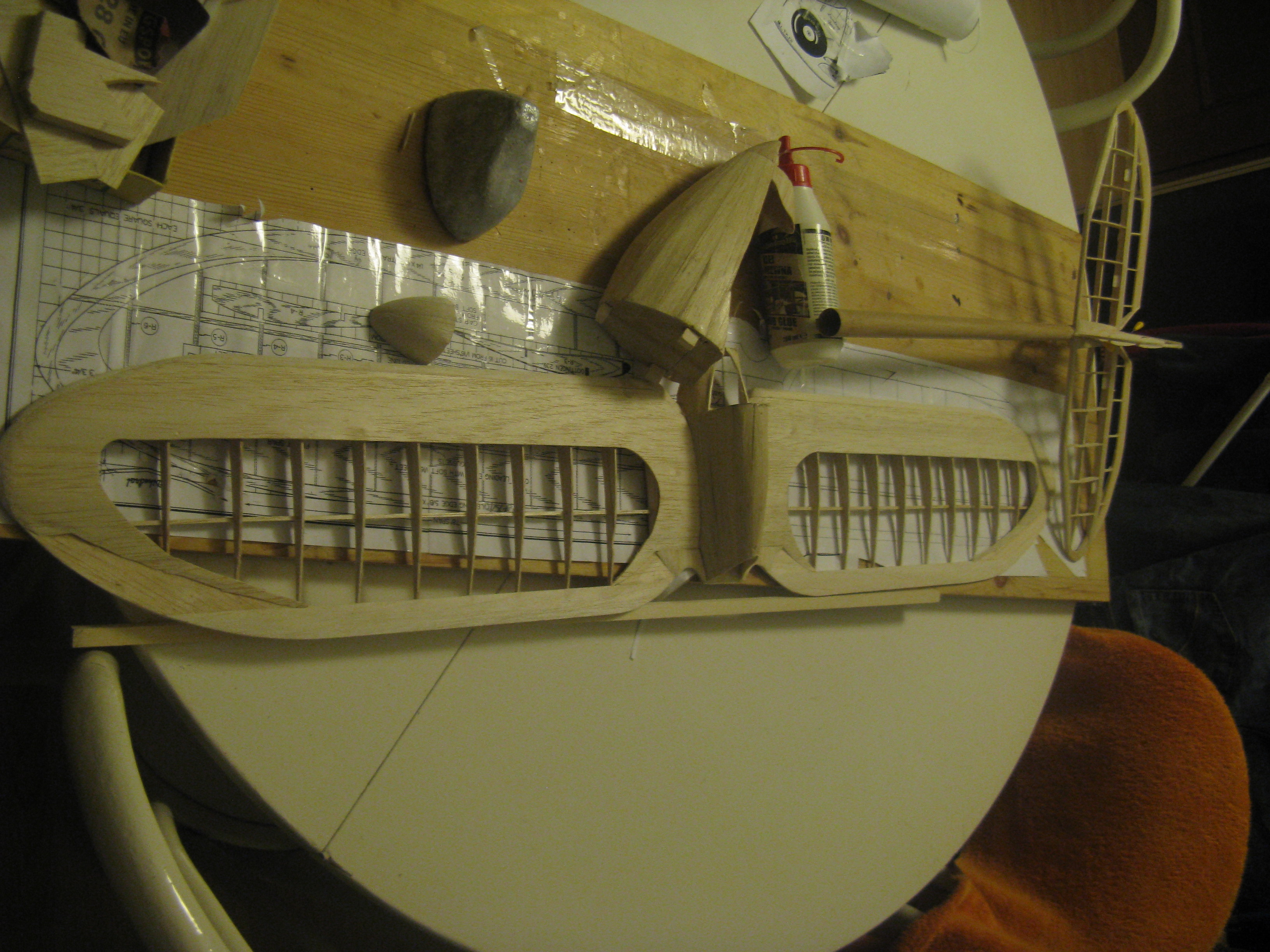

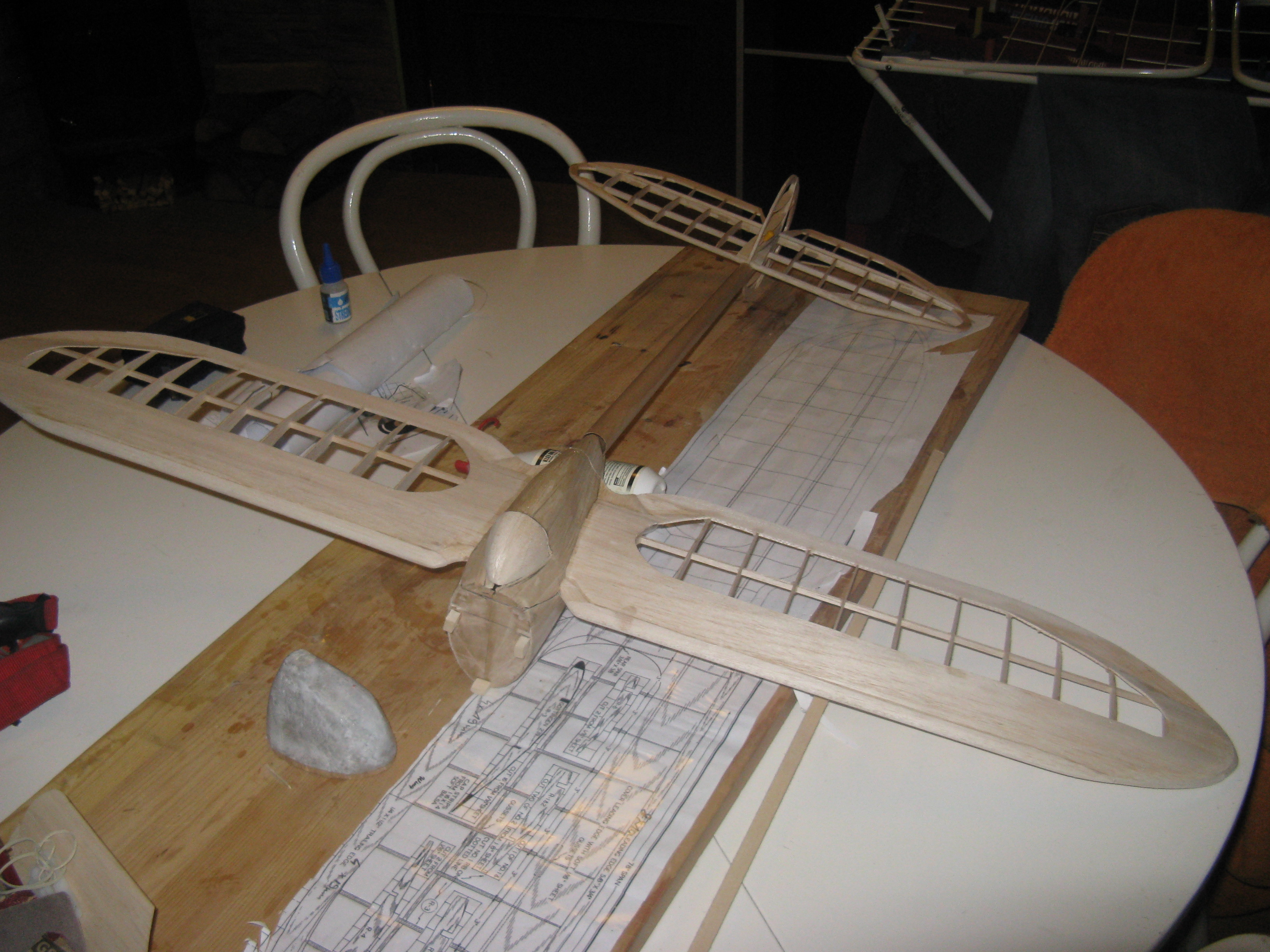

Lamelowany kadłub, wycięty, góna część połaczona ze skrzydłami.

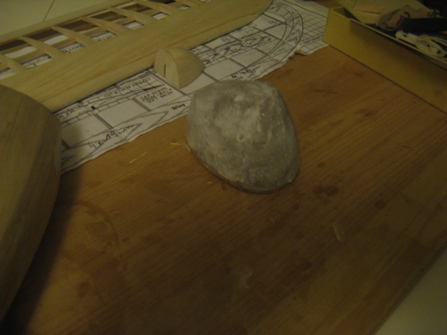

Osłona silnika, zrobiona na balsowej formie, z ręczników papierowych i lakieru bezbarwnego. Do dalszej obróbki.

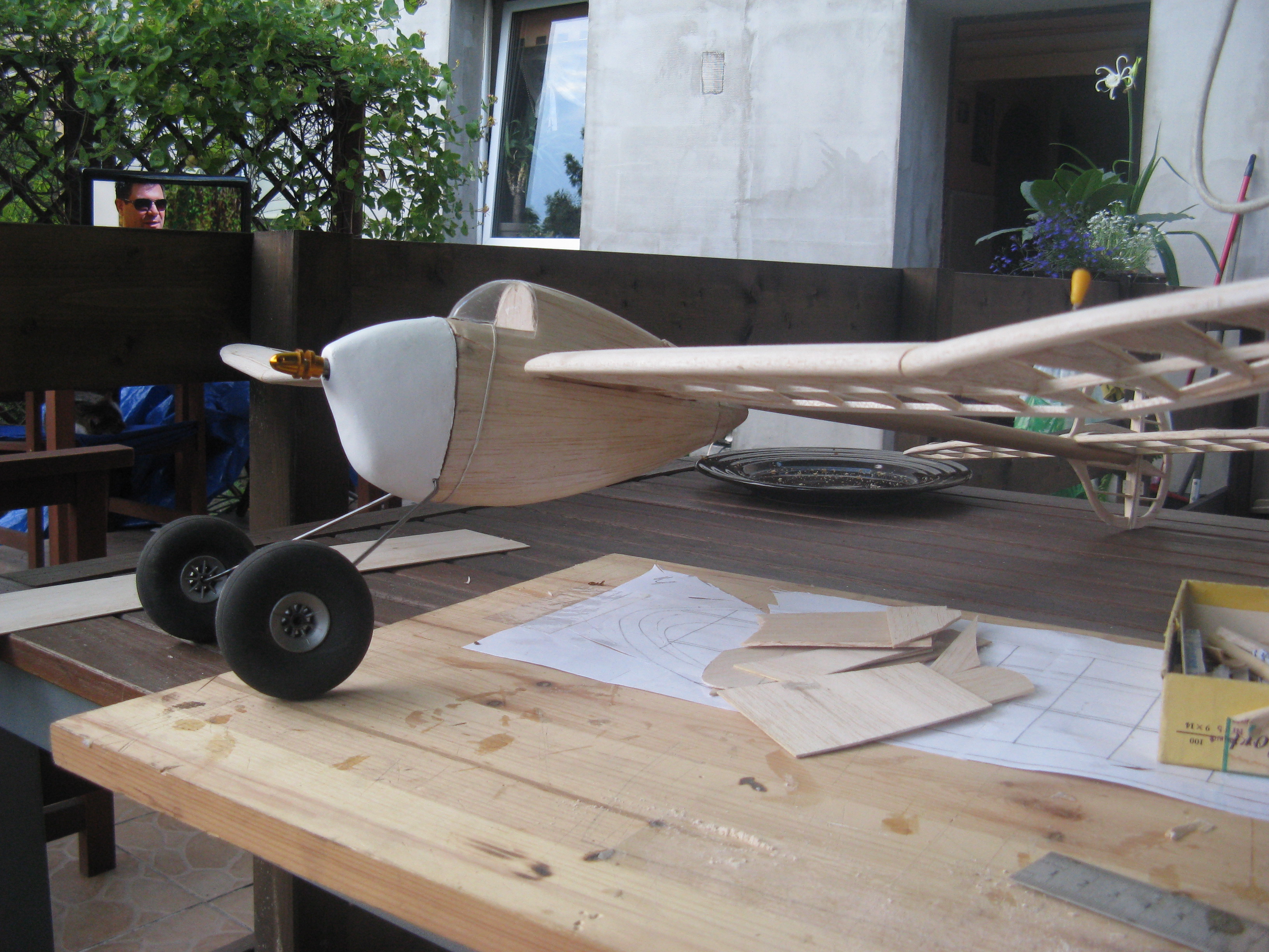

Tyle udłubałem...
Wcześniej nie wstawiałem fotek, bo sie przestraszyłem że taki Pokrak wyszedł..
Magda mnie zmobilizowała i oto co mniej więcej wychodzi...
Prawda że pokraczny?

Wygląda świetnie.
Tylko te koła takie zaje...e duże. :D Takmiało być?

Z planów wynika, że nieco mniejsze (1¾")... ale i tak jest pięknie :D

Takie starocia moją w sobie urok. Ładny i mam nadzieję, że będzie ładnie latał. Tylko wydaje mi się, że powinien mieć podwójny wznios.
 Tytuł: Re: Oldimer NOMAD 1941
PostNapisane: wtorek, 19 czerwca 2012, 10:35
Wiem, że nie jest to makieta, ale te przednie koła...
Za duże i za bardzo wysunięte do przodu...

koła są ok bo model będzie z założenia miał latać w każdych warunkach i startować nawet z ornego pola
PostNapisane: wtorek, 19 czerwca 2012, 16:48
Doszedłem do wniosku że:
model ma krótki dziób i projektant wysunął koła do przodu aby dało sie go wyważyć, poniewaz ja mam jeszcez lzejszy silnik, wiec poszedłem jego tropem i dałem dluższe i cęższe...

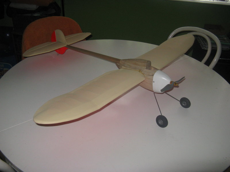

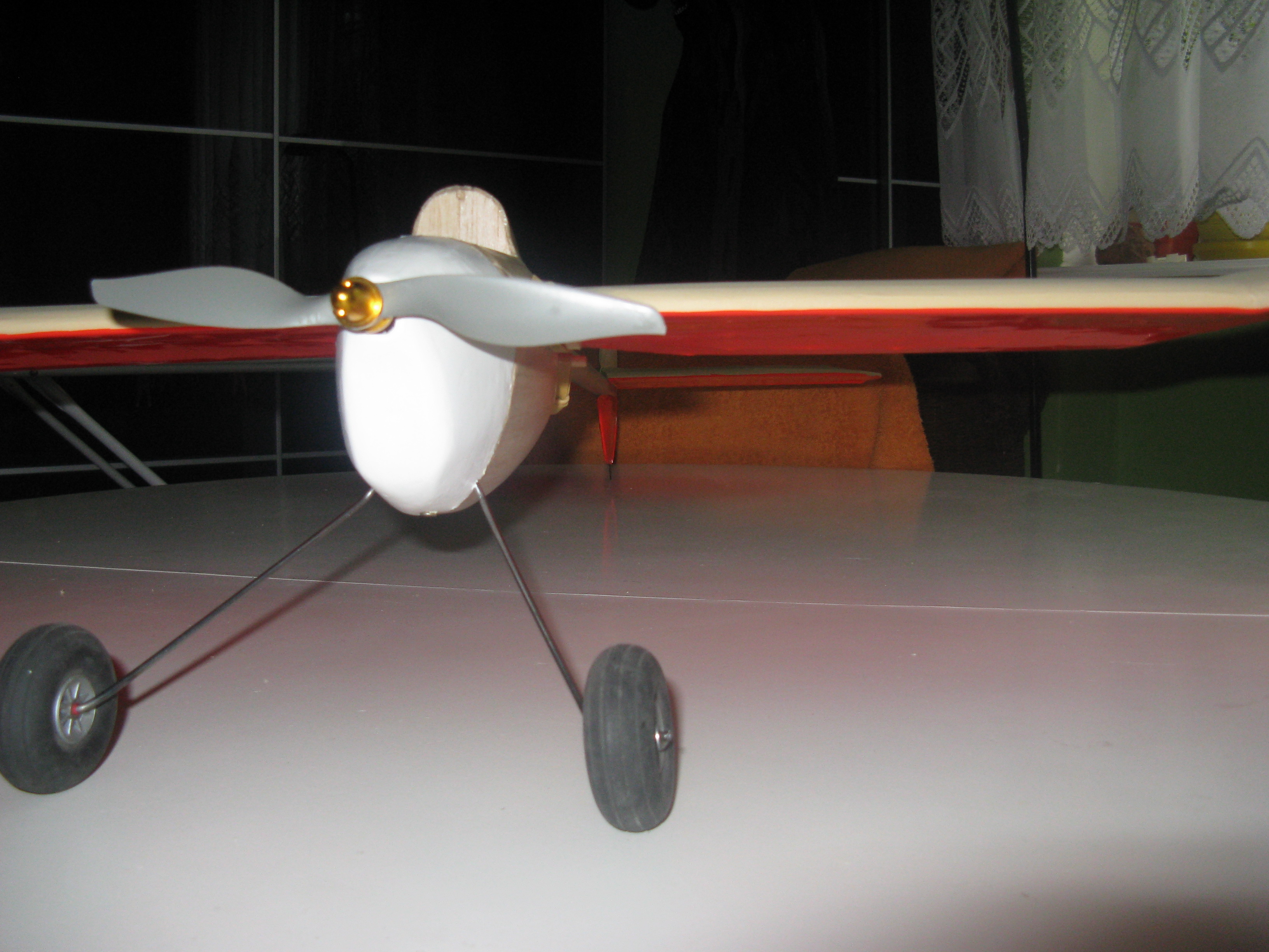

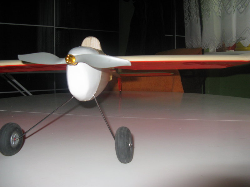

Okleiem Pokraka, tak sie teraz prezentuje.
Z gory folią oratex, z dołu zwykłą bo mi tej lepszej nie stykło, a budżet mam obcięty..
IMG_9397.JPG [ 1.55 MiB | Przeglądane 9535 razy ]
IMG_9398.JPG [ 1.46 MiB | Przeglądane 9535 razy ]
No i kółka dałem mniejsze, cobyście juz na mnie nie krzyczeli, zostało osadzenie serw, popychaczy i uzbrojenie w elektronikę..

Bartek, kółka to pryszcz. Nie chcę być upierdliwy, ale sprawdź lepiej na planach, czy przypadkiem nie pokpiłeś czegoś ze wzniosem skrzydeł. Coś mi się wydaje, że ten model (jak większość staroci) powinien mieć wznios w postaci podwójnego V, inaczej nie poleci (może być krucho ze statecznością poprzeczną).
