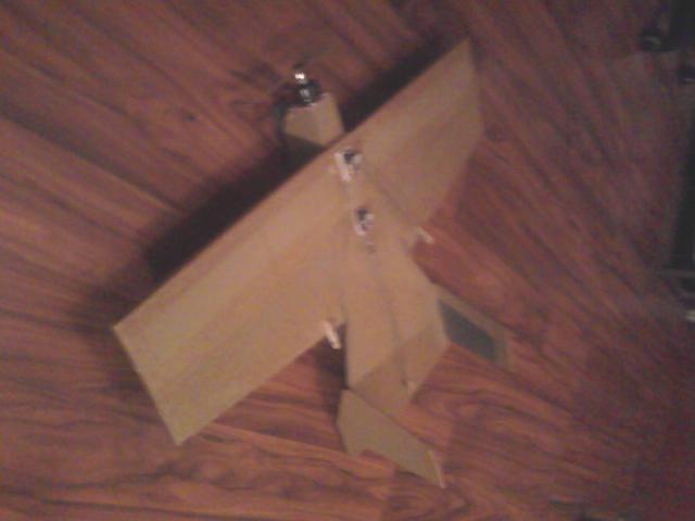

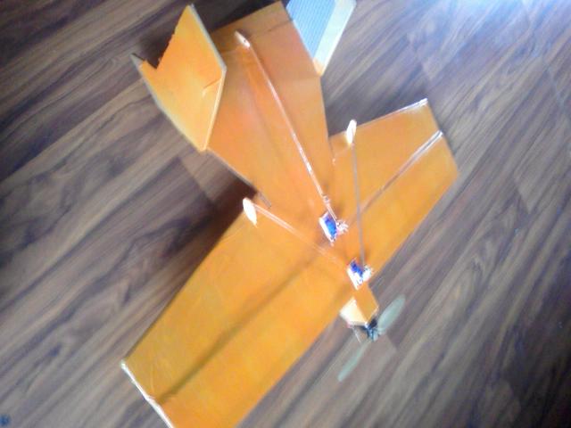

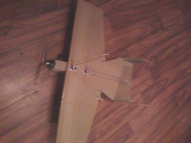

Chcę pokazać budowę mojego drugiego samolotu lecz pierwszej makiety.Jest nią f-16 na którego plany natknąłem się przypadkowo na tej stronie http://www.rcgroups.com/forums/showthread.php?t=964249 spodobał mi się i stwierdziłem,że morze być fajny jako drugi model.
a tu trochę danych:
rozpiętość-71 cm
długość-104 cm
3 serwa Tower-pro SG90
silnik-Emax 2840kv
regulator-ESC HW30A Hobbywing
A tu kilka zdjęć z budowy
http://kapi0908.wrzuta.pl/obraz/961NDKwmcNO/p8200008
http://kapi0908.wrzuta.pl/obraz/7v9jPWSFJhC/p8200010
http://kapi0908.wrzuta.pl/obraz/6JbBAdIvBfO/p8200007
http://kapi0908.wrzuta.pl/obraz/2AkjiyFdR1m/p8200009
na zdjęciach samolot jest nie oszlifowany jutro będę wykańczać.
Pozdrawiam-Kacper

Jejciusiu! Panie, czym ty ten depron ciąłeś - krzemieniem?

Nożyk do tapet był lichy ale to wyszlifuję

Ostrza do nożyków do tapet niestety są jednorazowe. Kilka cięć i możesz go odłamać. Skalpele spisują się lepiej, ale też się je często wymienia, żeby mieć czyste cięcie. Inna sprawa, że takei ostrza do nożyków do tapet nie są jakoś szalenie drogie, nawet zwykłe topexy będą lepsze niż stępione stare ostrza. Fajnie że podejmujesz się budowy modelu i pokazania relacji na forum, ale musisz zadbać o detale, które w tym wypadku wcale nie są takie detaliczne, albo będziesz musiał znieść krytykę.

Dziękuję za uwagi a co do nożyka to kupiłem go dzisiaj więc to chyba wina depronu

Skoro nóż nowy to raczej wina techniki . Depron trzeba ciąć po dużym kątem i jedno cięcie na kilka razy.

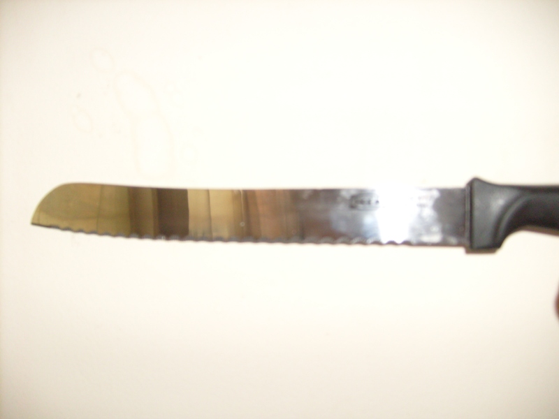

To co teraz napiszę może nie jest zbyt pedagogiczne, bo czytanie Motylastego jest obowiązkowe, ale jeśli się śpieszysz to użyj takiego:
S7300002.JPG [ 111.9 KiB | Przeglądane 11867 razy ]
Nie jest to reklama, akurat taki mam z kompletu. Chodzi o typ noża i musi być ostry. Oczywiście też nie "na raz", ale wychodzi i tak dużo szybciej i też nie trzeba szlifować.

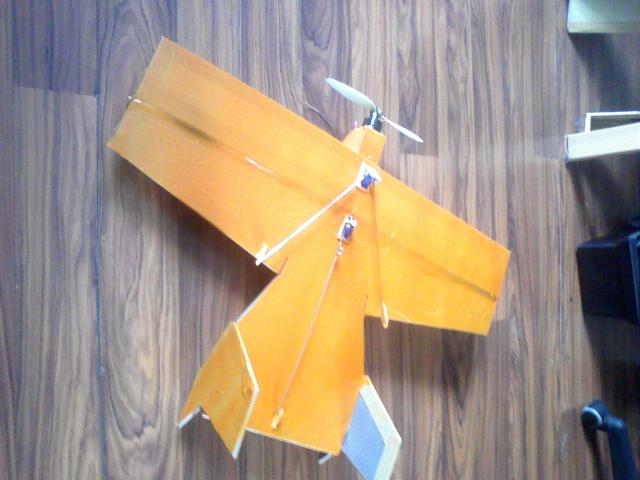

Dziękuję Artu za plany z których skorzystałem.A oto dowód,żeby nie był ;) niedługo oblot i przepraszam za złą jakość bo robione telefonem.

Ech, wystarczy zrobić zdjęcie przy lepszym światełku, nie zganiaj na telefon ale podziwiam Twój zapał, a cierpliwości nabierzesz z czasem.

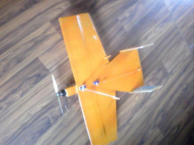

A oto zdjęcia już pomalowanego funbat-a

mam tylko pytanie czy aby na pewno masz dobrze wklejone dźwignie w lotkach ?

Raczej odwrotnie :mrgreen: Ale będzie działać :D

Zrobił proporcjonalne lotki ;-), i to bez programowania aparatury. Chyba w dobrą stronę nawet? Nigdy nie pamiętam w którą stronę mają się mniej wychylać.

W dół mają się mniej wychylać, więc dobrze zrobił :D
