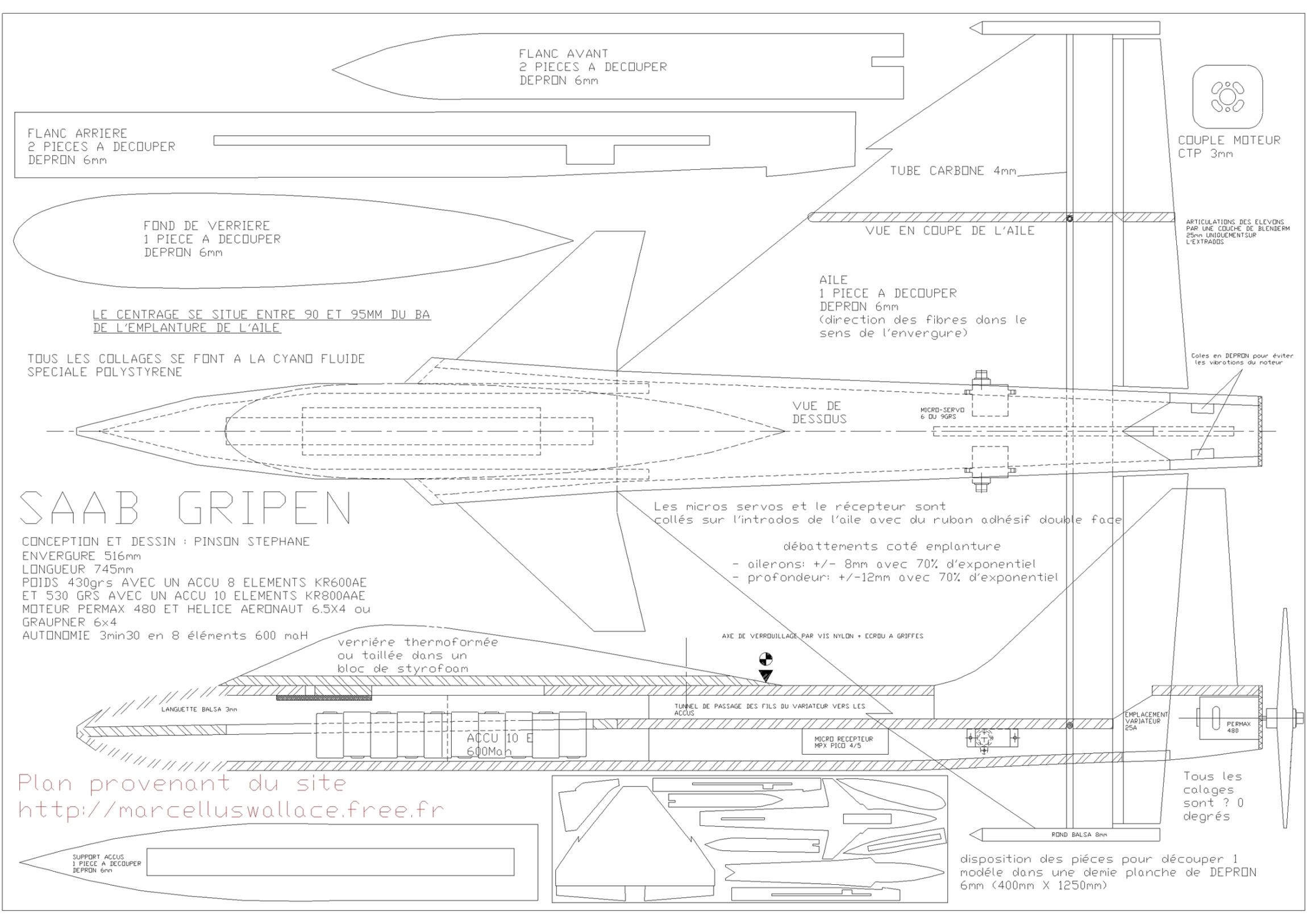

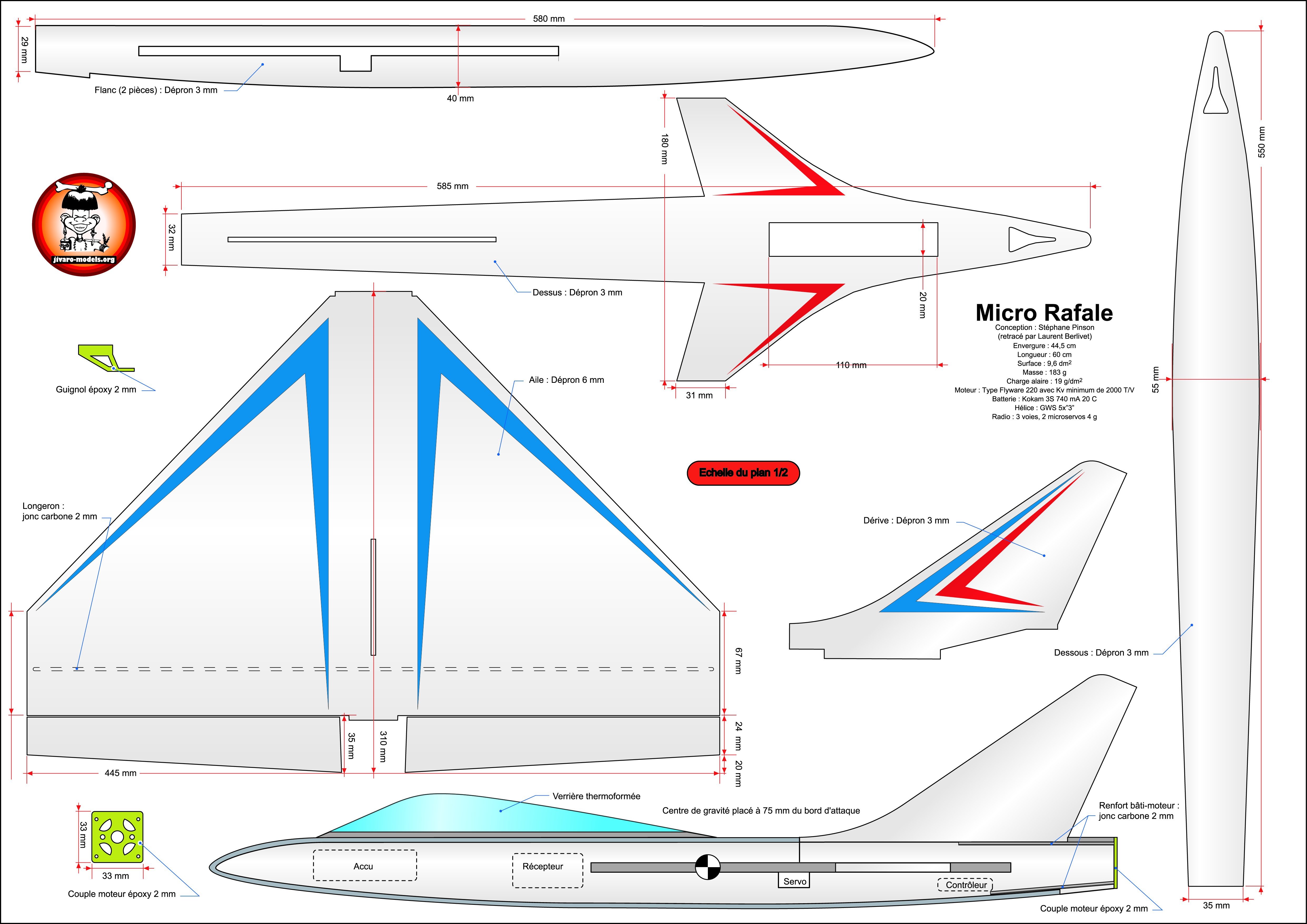

fajny jak być chciał jakiś modelik z kadłubem przestrzennym to tu masz
plan gripen.jpg [ 777.48 KiB | Przeglądane 3463 razy ]
microrafale_plan_a3.jpg [ 1.06 MiB | Przeglądane 3463 razy ]
