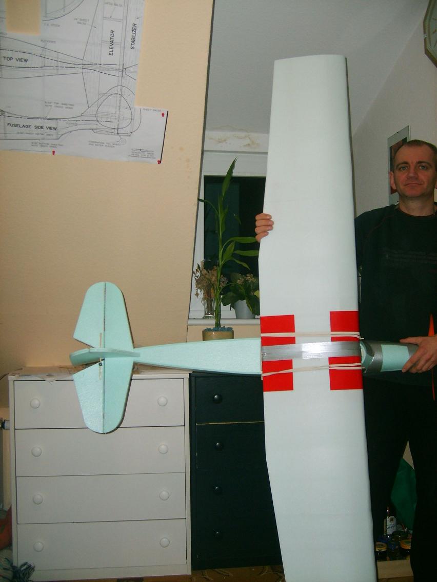

To był mój model. Silnik turnigy 3542, dwa pakiety 2200mAh 3S regulator 50A.
skrzydła bez lotek, do napedu sterów 2 serwa TowerPro 49g.
W środku dodatkowo aparat fotograficzny dla dociążenia.
latał jak ponton. Był po prostu niezatapialny i nieprzewracalny w locie. Żeby go wprowadzić w korkociąg trzeba było zaciągnąć wysokość, a potem trzymać cały czas kierunek na maxa, inaczej wychodził w pierwszej zwitce.
S5000276.JPG [ 116.29 KiB | Przeglądane 10898 razy ]

KUUUUURDE ale mi się podoba :) Szacunek . A teraz pytanie pisze pan że 2 pakiety po 2200 czyli napięcie rośnie i się robi niby 6S czyli 24.V .Ale nadal 2200 ??
A i oczywiście jaka waga i na ile starczało lotu
Pozdrawiam Patryk

Po prostu w założaniach konstrukcyjnych miał napędzać go aku 2200mAh, i wystarczać na 12 minut lotu. Potem sie okazało że dziób jest za lekki więc dodałem drugi. Miały być połączone, ale znów okazało się że na jednym aku latam 20 minut. Więc nie było sensu.
Model jest bardzo prosty i8 tani w budowie, dzięki wielkości, dużych kół (7,5cm średnicy) i lekkości lata ładnie i startuje z każdej łąki. Jedyny problem to zapotrzebowanie na kawałek łąki do startu i lądowania, oraz kłopoty z transportem.

Nie załapałeś, ja latałem na jednym akumulatorze, drugi robił jako balast.
Samolot jest do zrobienia w 3dni, panele pod podłogę 3mm, 6mm, listwy sosnowe 3x6 i 6x6 do tego drut fi3mm i sklejka 3-4mm grubości..

aaaa rozumiem :) i na 20 min latania dawało radę hmmm fajnie . A jaka waga do lotu ??
Pozdrawiam Patryk
 Tytuł: Re: Jaki model do tych części. Jaki trener ??
PostNapisane: sobota, 7 kwietnia 2012, 20:38
1,5 kg z kamerą.
