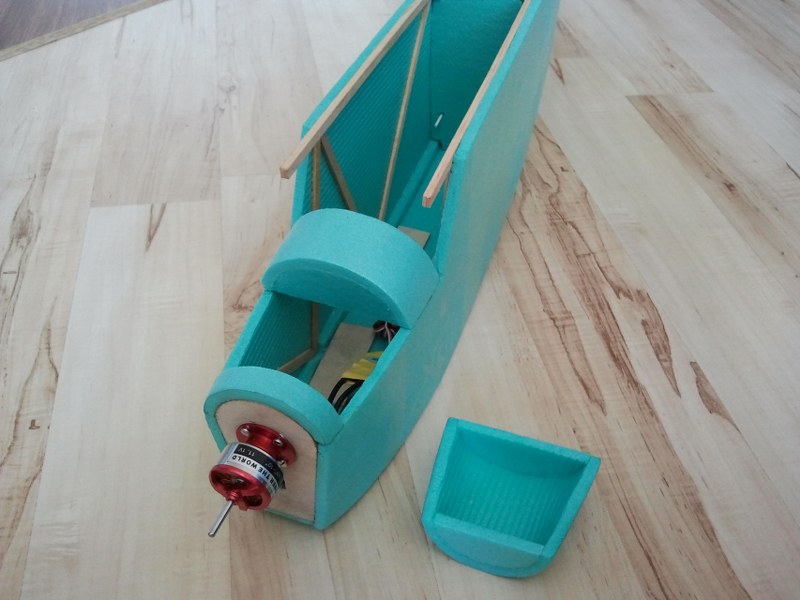

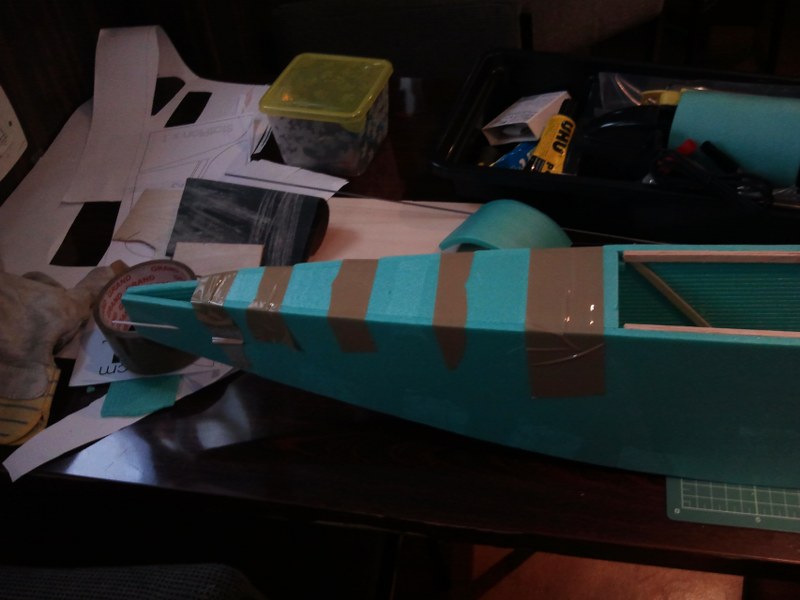

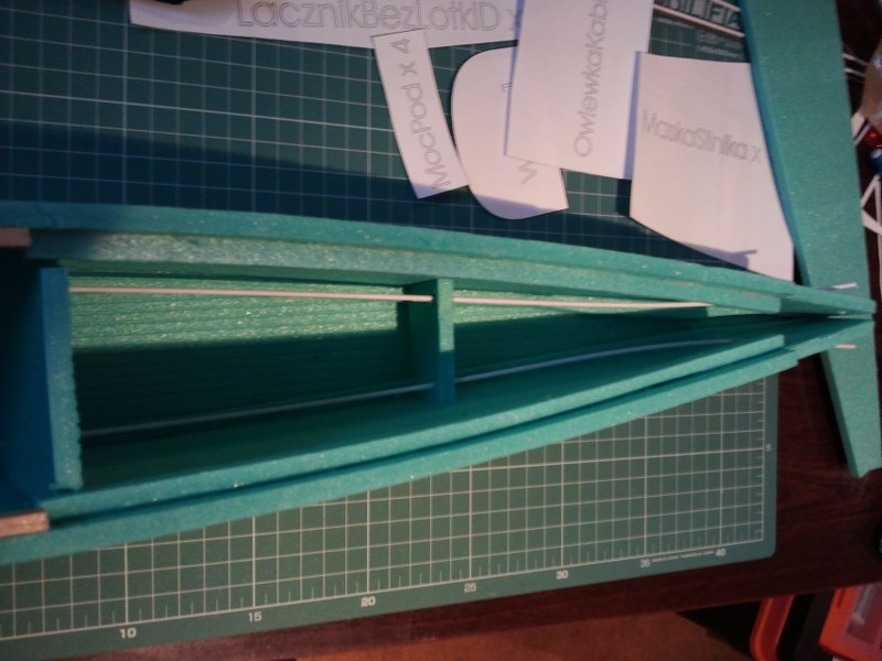

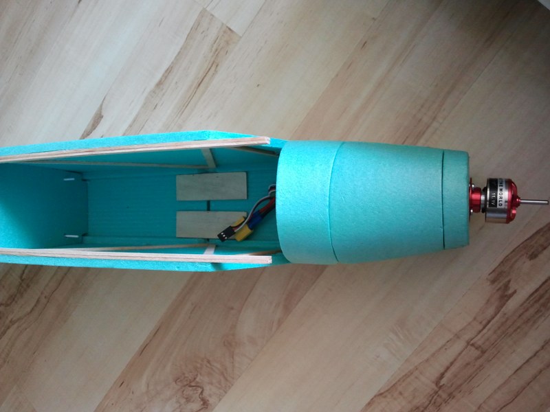

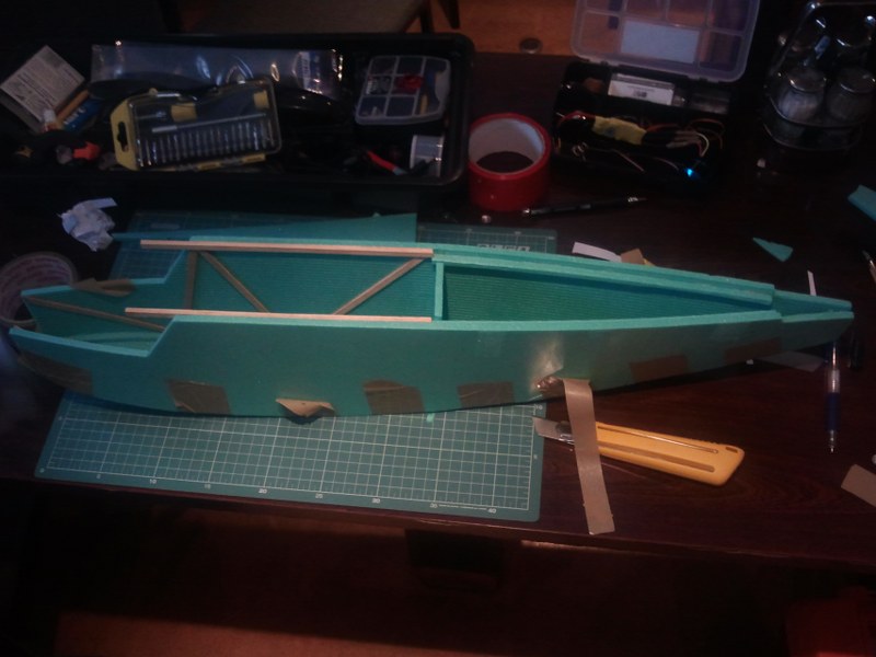

Tematu raczej nikomu przedstawiać nie muszę.... tyle tego już było...., że nie będę ględził tylko wstawiam foty...
Boczne ścianki kadłuba wyciąłem i wzmocniłem listwami jakiś miesiąc temu, poza tym zacząłem wczoraj, poniższe fotografie przedstawiają efekt wczorajszej pracy od ok 09:00 do 02:00 w nocy z małymi przerwami.... przepraszam za jakaść ale fociłem telefonem.

Podobno bowden-y lepiej jest prowadzić "krzyżowo"... :roll:
Cenna uwaga, aczkolwiek nie będę już zmieniał gdyż chodzi tak gładziutko, że jakby postawić pionowo to bowden na wylot by przeleciał ;)

Myślałem wzmocnić wnętrze kadłuba jakąś żywicą + mata, co o tym sądzicie? Jeżeli to dobry pomysł to jakiej żywicy użyć, w miarę niedrogiej?

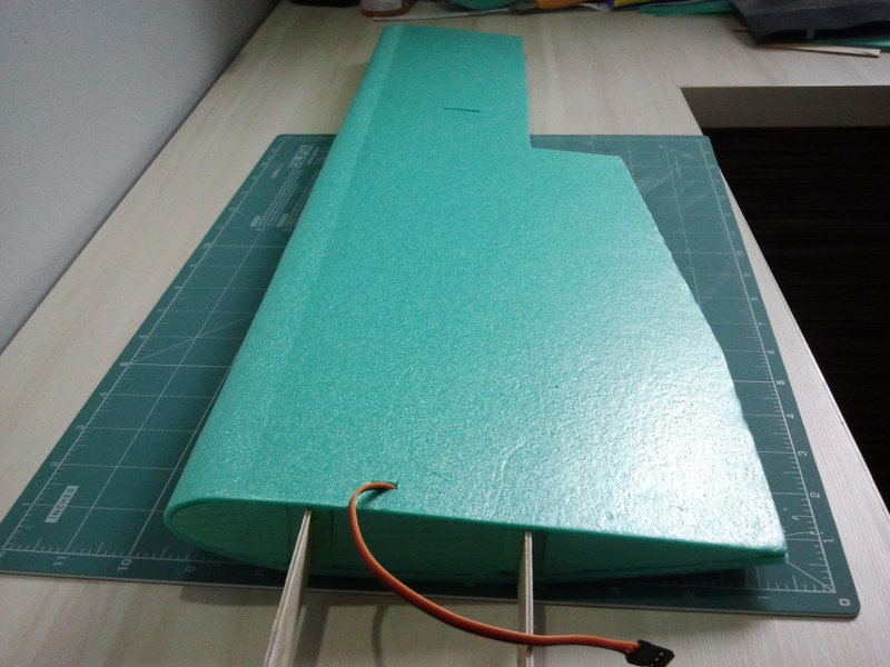

Dziękuje, ale muszę się przyznać, iż spierniczyłem skrzydło, wyszedł banan :) (mea kulpa) ale co tam będę kleić nowe...

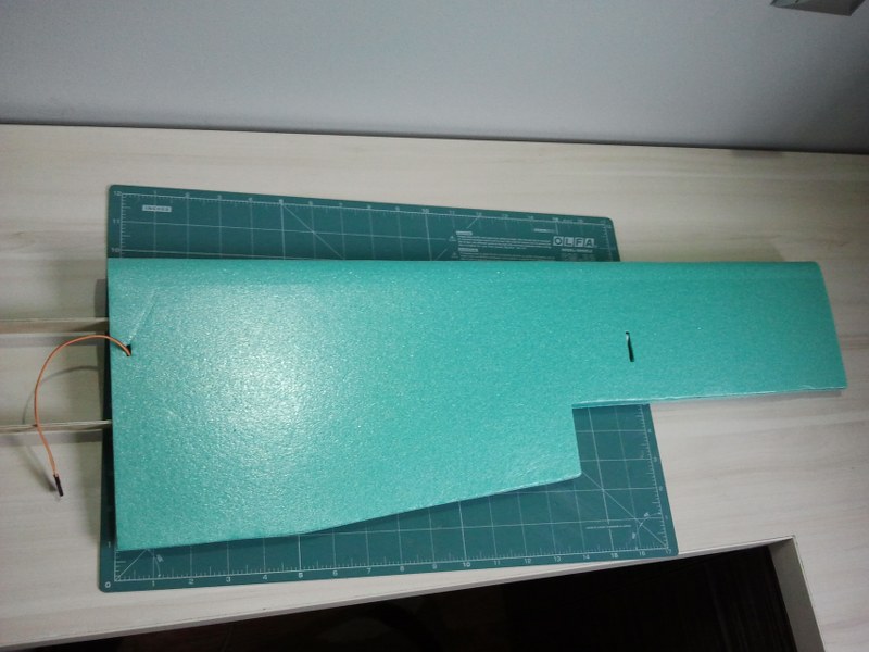

Dzisiaj ulepiłem skrzydło, te co poprzednio wyszło bananowe.... ;) jeszcze wyszlifować, obrobić min. balsą, skleić lotkę i obkleić folią.... jakoś ciężko mi to idzie.... czasu też niezbyt wiele...., mam też problem z dopasowaniem owiewki kabiny, jakaś niewymiarowa i trzeba dopasować, co nie jest takie ławte....

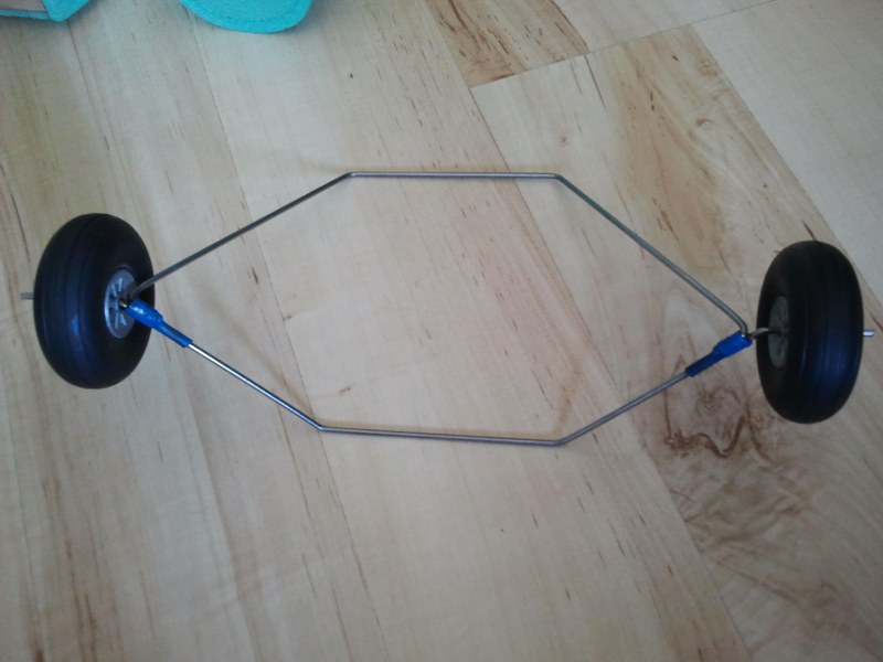

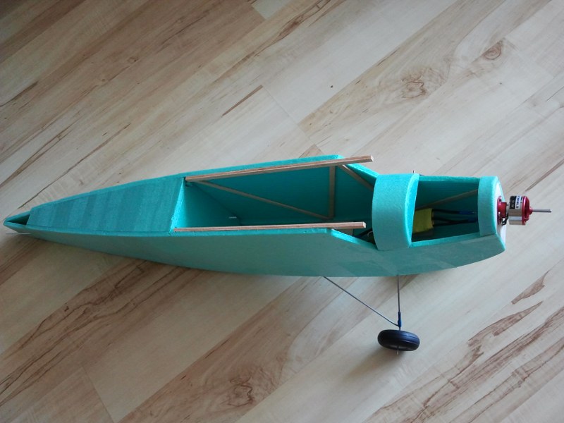

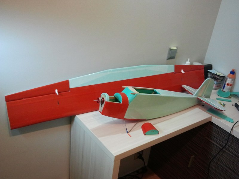

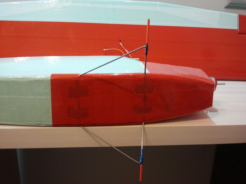

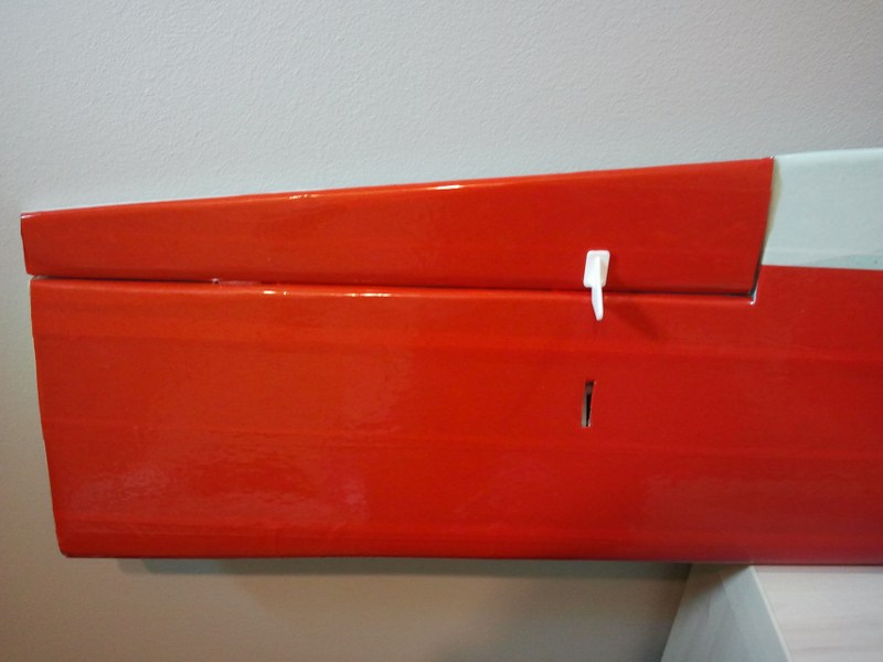

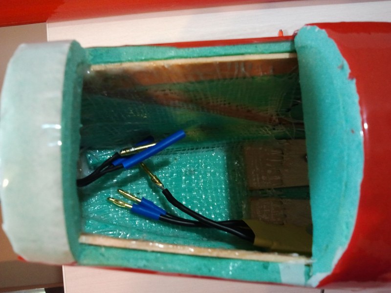

Temat wałkowany wielokrotnie więc staram się za bardzo nie zanudzać. Przed oblotem model oklejony zostanie tylko wstępnie w celu wzmocnienia, a po oblocie dokończę na tip top.... jeżeli nie będzie za późno... ;) Poniższe foty przedstawiają jak to wygląda na dzień dzisiejszy....

 Tytuł: Re: RWD-5 z zielonego szaleństwa.
PostNapisane: czwartek, 5 lipca 2012, 06:26
Posty: 1620
Podwozie to element, który powinno dokręcać się do gotowego (oklejonego) kadłuba.
PostNapisane: czwartek, 5 lipca 2012, 11:20
Posty: 408
Lokalizacja: Reda
Tak wiem, na początku wkręciłem na śruby i zakleiłem taśmą a później zalałem trochę żywicą w miejscach łączenia z listwami tymi na kadłubie....

Dzisiaj odbył się oblot... :( budowałem model na podstawie tego wątku i muszę powiedzieć iż skrzydła wydawały mi się zbyt liche i okazało się dzisiaj, iż wcale mi się nie wydawało ;), teraz wyciągam wnioski, muszę odbudować skrzydła koniecznie z jakimś wzmocnieniem, co będzie najbardziej odpowiednie? węgiel, sosna i jaki rozmiar itd.... Moje skrzydła złożyły się w locie jak parasol na wietrze.... poza tym troszkę mały skłon zrobiłem, model leciał nawet ładnie.... ale przy ciaśniejszym skręcie..... trach i w zborze....
PostNapisane: piątek, 6 lipca 2012, 20:27
Może spróbuj wyciąć skrzydła ze styropianu. Szybko się je wycina i po oklejeniu taśmą są praktycznie niezniszczalne :mrgreen:

Oooo pomysł mi się podoba... tylko powiedzcie jak takie skrzydło odpowiednio wyprofilować, żeby miało taki sam kształt??? I jaki styropian kupić?

Technologia jest prosta, tylko trzeba poczynić troszkę przygotowań :D Drut oporowy, ramka do niego, zasilacz, szablony i do roboty.
Ramkę do wycinania masz tutaj opisaną, szablony wyciete ze sklejki przyczepiasz do boków odpowednio przycietego styropianu i po paru minutach masz gotowe płaty np. takie jak tutaj. Potem tylko taśma i w górę :mrgreen:
Modelik ładny i lata naprawde nieżle, więc trzeba go szybko reanimować :D

Taka ramka jak kol. Motylasty zrobił to mistrzostwo świata raczej.
Sam mam dużo prostsze ustrojstwo, drut oporowy - spirala z kuchenki elektrycznej o mocy 1000-1200W długość około 80-90cm Piła musi mieć koniecznie naciąg drutu zrobiony. Z zasilaniem tylko może być kłopot, ja zastosowałem transformator z UPS-a i do tego autotransformator ze stołu warsztatowego, bo wszystko miałem. Temperaturę drutu mogę ustawić jak tylko chce. Co do szablonów to drukuję z "profili" przyklejam na tekturę, potem taśmą dwustronną do styropianu i wycinam. Prościej zrobić się chyba nie da. Płaty oczywiście należy wzmocnić przez wklejenie dźwigarów sosnowych, bo sam styropian i taśma nie wystarczy. Styropian jaki używam, to ten pod wylewkę nazwa chyba EPS 100 jak czegoś nie przekręciłem.
Tu masz link jak budowałem model z płatem styropianowym (w połowie strony).

Dziękuję za informacje na temat styropianu. Raczej zrobię jednak z depronu.... nie jest aż tak dużo pracy... zanim bym skompletował wszystko na budowę ramki to już będzie gotowe skrzydło...... ale kiedyś się skuszę napewno.

Drack, co ty gadasz, jak dużo roboty z tym, a sprzętu to mało, zasilacz, kanthal, deseczki, gumka, styro, i szablon.
Deski jakieś w domu masz, gumki też(bez skojarzeń proszę :D), zasilacz prawdopodobnie też tylko może o tym nie wiesz xD, pozostaje kupić kanthala, styro i wydrukować szablon ;)
