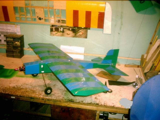

Witam!
download/file.php?mode=view&id=4079
Jest to normalny modelik typu STIK
Model wazy 960 g
Rozpietosc 1000mm
Silnik 400 Wat Ray 3536/10 ,ale przezwojony do moich potrzeb ,tzn na pakiet 4S
Zasilanie bedzie Dualski 2650 45C/6C
Reg Emax 35 Amp
Serwa Tower pro 4 szt PRO SERWO MG 90S
Odbiorniki czeski OKTAWA
No i teraz dziwny uklad jaki prubuje zastosowac
Na pierwszym zdjeciu modelik odwrucony i bedzie to wodnosamolocik a drugie zdjecia uklad normalny jako model startujacy z trawy lub sniegu
Wszystki katy mam ustawione na zero ,profil dwuwypukly symetryczny
Co o takim rozwiazaniu mozecie powiedziec?
Pozdrawiam Jacek
