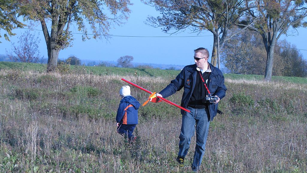

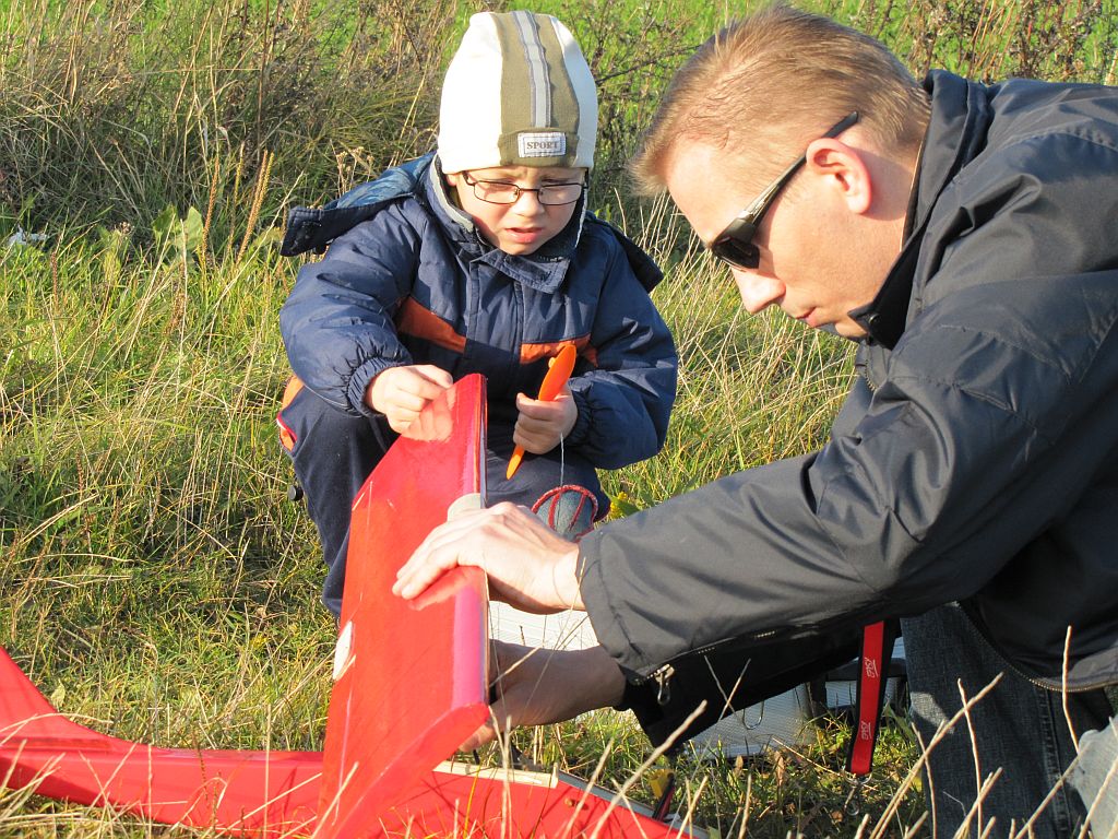

Z racji tego, że mój Darcio powoli wkręca się w modelarstwo, pomyślałem że zbuduję mu do nauki latania TOTO-0. W dwa tygodnie uporaliśmy się z budową i dzisiaj zabraliśmy się za oblot.

Wyposażyłem go w silnik Emax CF2822 ze śmigłem GWS SF 10x4,7, zasilany pakietem Rhino 1350 30C, przez regulator Turnigy Plush 30A i jakoś nie do końca jestem zadowolony z właściwości lotnych.
Na silniku lata całkiem znośnie, ale po jego wyłączeniu bardzo szybko traci prędkość i zwala się korkociągiem. Szybowanie nie wchodzi w grę. Czyżby śmigło stawiało za duży opór? Środek ciężkości ustawiony na 6 cm od krawędzi natarcia. Waga gotowego do lotu 540 g.

Chyba raczej przez profil skrzydła. Na pierwszym zdjęciu widać, że jest dość gruby nosek.

Możliwe, ale wszystko wykonałem zgodnie z planami, a poszycie skrzydła dokładnie przylegało do żeberek. Może uda mi się dzisiaj polatać na innych, mniejszych śmigłach, bo wydaje mi się że z tym to trochę przesadziłem.

Założyłem śmigło Turnigy 8x6SF i dało się odczuć znaczną poprawę szybowania. Przy dość mocnym, poziomym wyrzucie bez silnika, model elegancko poszybował na około 15 m, więc przy SC kombinować już nie będę.
