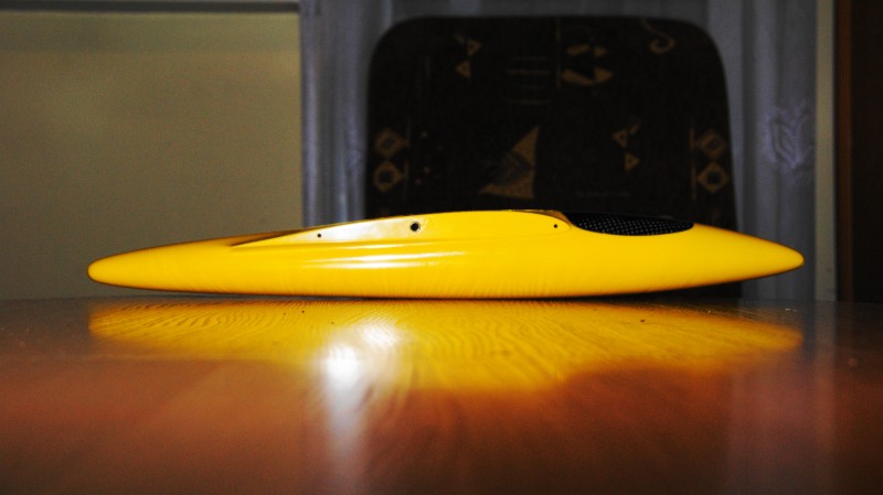

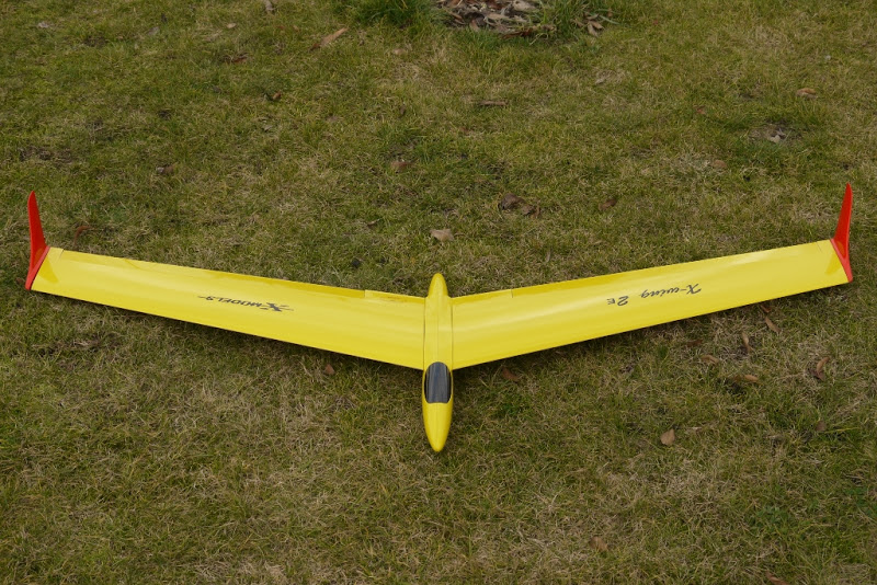

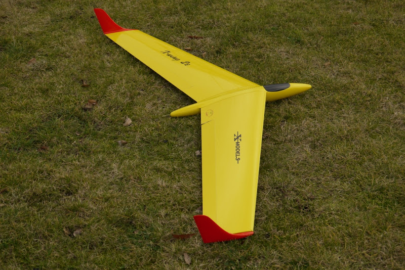

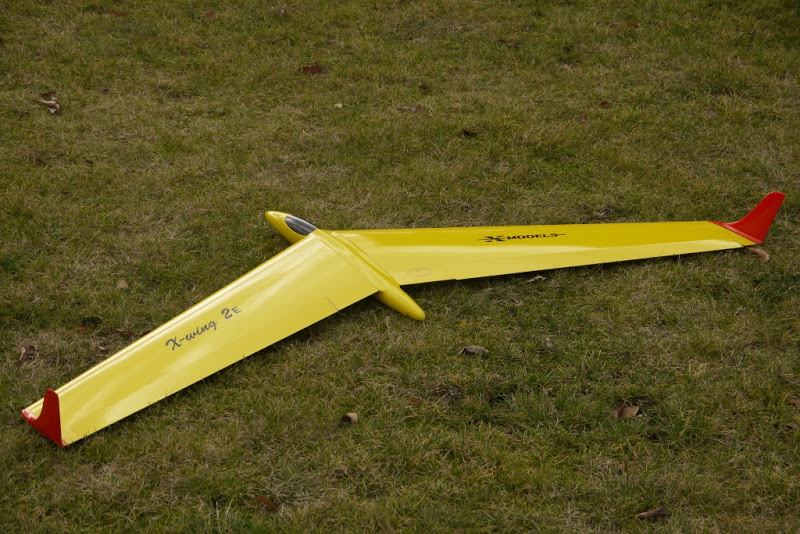

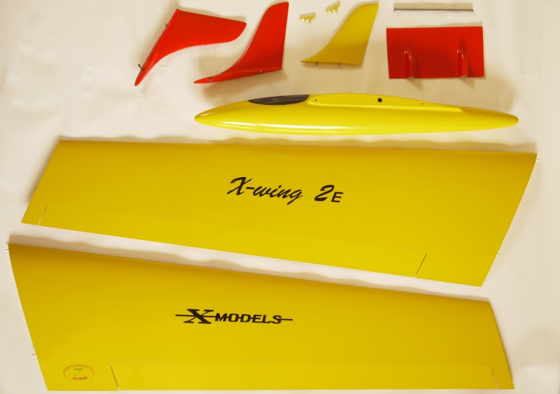

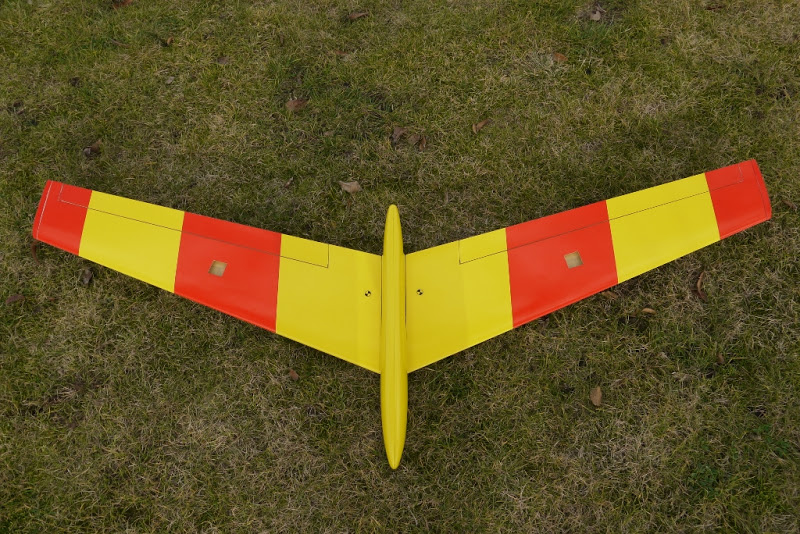

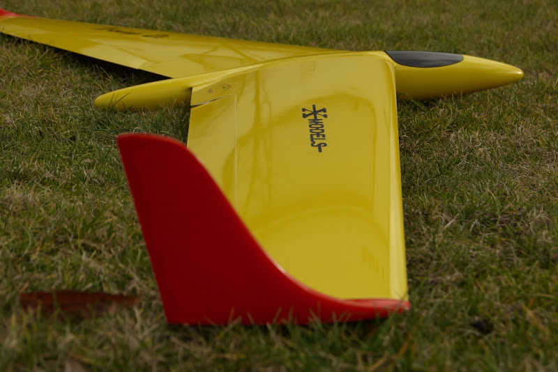

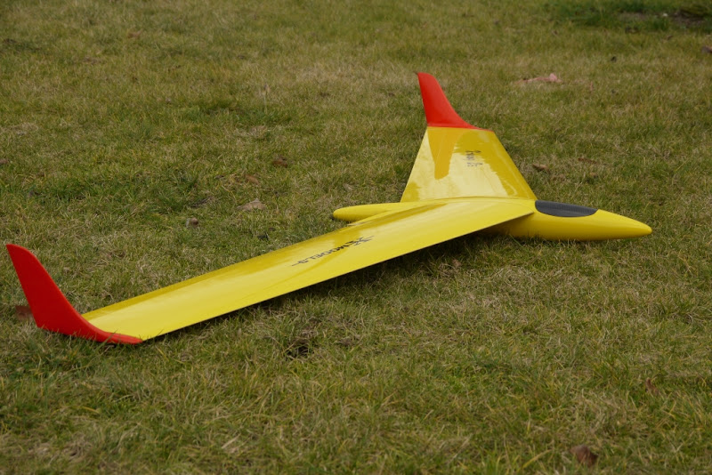

Im człek starszy tym bardziej szalony.
Co gorsze, dopadło to również mnie.
Najpierw był plan wyremontowanie Minimoa, pozbycia się reszty latadeł i na wiosnę zakupić Falcon'a od Kwarcińskiego.
Potem Gwiazdor przytaszczył Hurricane'a ESA
Potem wymacałem w necie Telemetry Box
A dziasiaj odebrało mi resztkę rozumu i jak żoncia się dowie, to zbierajta na wieniec i wstawcie czarną kokardkę na stronie tytułowej forum, bo stałem się posiadaczem tego modelu
Co mnie tknęło - nie wiem.
To był taki głos wewnętrzny, mówił kup i... kupiłem
Co z tego wyjdzie :roll: bladego pojęcia nie mam.
Do tego jeszczez ten kolor - ŻÓŁTY - Jakby innych ładniejszych nie było :?
X-Wing 1.jpg [ 161.51 KiB | Przeglądane 15767 razy ]
X-Wing 2.jpg [ 198.71 KiB | Przeglądane 15767 razy ]
X-Wing 3.jpg [ 143.15 KiB | Przeglądane 15767 razy ]
X-Wing 4.jpg [ 176.77 KiB | Przeglądane 15767 razy ]
X-Wing 5.jpg [ 177.06 KiB | Przeglądane 15767 razy ]
X-Wing 6.jpg [ 103.74 KiB | Przeglądane 15767 razy ]
X-Wing 7.jpg [ 198.22 KiB | Przeglądane 15767 razy ]
X-Wing 8.jpg [ 95.56 KiB | Przeglądane 15767 razy ]
X-Wing 9.jpg [ 138.79 KiB | Przeglądane 15767 razy ]
X-Wing 10.jpg [ 59.77 KiB | Przeglądane 15767 razy ]

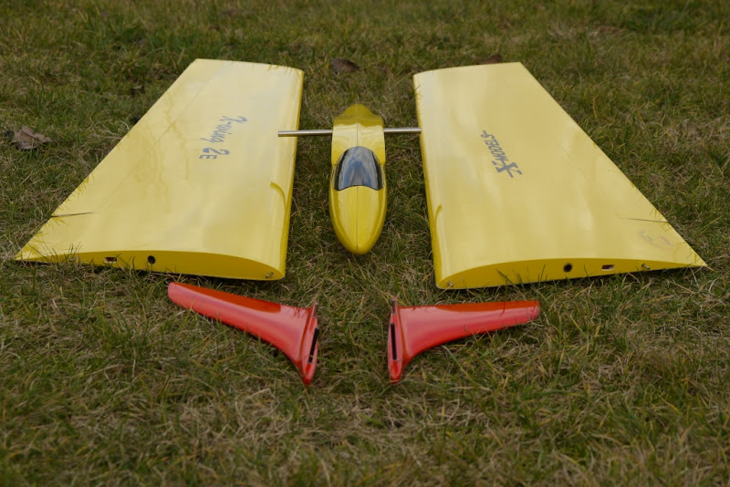

Trochę więcej można dowiedzieć się o tym modeluTUTAJ (trzeba kliknąć ten okrągły, przeszklony budynek i wybrać w dolnym, lewym rogu biały model)
Docelowo silnik Turnigy SK 3542 600W 1000kV, łopatki 12x6, regulator Turnigy Plush 60A, pakiet 3S (pojemność dostosowane do wyważenia) serwa Tower Pro MG-16R.
EDIT:
Czy ktoś już tym latał? Może jakieś cenne uwagi przed składaniem ;)

Napęd raczej pchający - łatwiej będzie go wyważyć ale musisz spróbować. Miałem Ghosta z arthobby z pchającym i to była jedyna rozsądna alternatywa. Inaczej musiałbym mu kawał ołowiu wsadzać w ogon.
Miał jeszcze hak i strzelałem go z krótkiej gumy bo z ręki to tylko pod silny wiatr mogłem go rzucić bez stresu.
Ciężki jest ?
Pzdr
Adam
podpis nieczytelny
 Tytuł: Re: Przyjdzie się pożegnać przez X-Wing'a
PostNapisane: niedziela, 3 lutego 2013, 20:24
Producent podaje 900g do lotu a jak wyjdzie :roll:

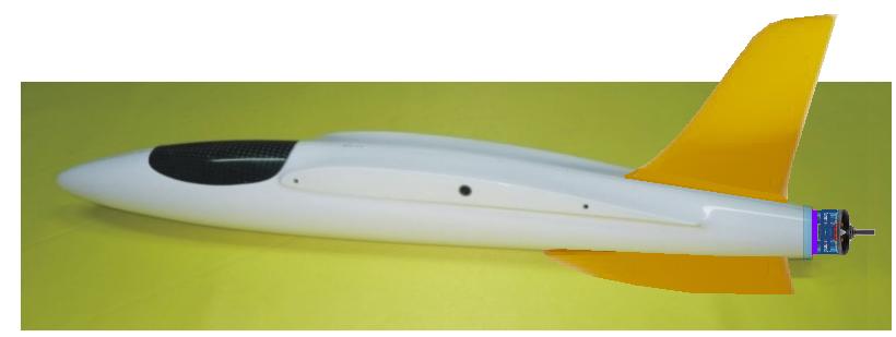

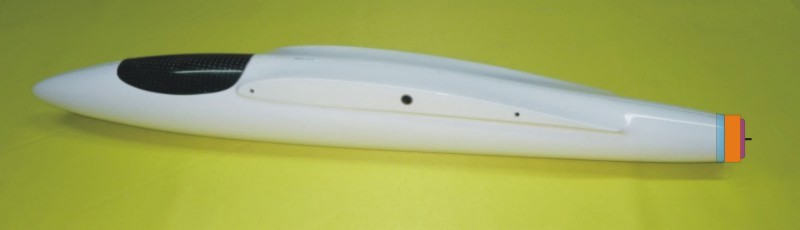

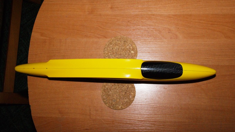

Wydaje mi się, że pomysł z napędem pchającym jest niezły. Tylko czy da rade tam wsadzić silnik o rozmiarze 35xx. Przód jest strasznie duży i jak wepchniesz jeszcze silnik to tak jak Adm mówi trzeba będzie wozić sporo ołowiu. Po wsadzeniu silnika do tyłu zostaje jeszcze kwestia jak go bezpiecznie wypuścić.
PostNapisane: niedziela, 3 lutego 2013, 21:08
Kolega coś takiego miał, silnik 35xx tu raczej odpada, chyba że upiłujesz kadłub 2cm przed kabiną.
Z tyłu 35-ka, to nie ma szans aby weszła, 28 z tyłu też raczej nie podejdzie. Jak się sprawuje w locie już Szczepan napisał (przynajmniej ten model co nim latałem też kłopoty stwarzał).
Z gumy i po klopocie. Wojtek, jaka jest srednica kadluba przy krawedzi splywu?

Z tym mocowaniem silnika nie taki zwariowany pomysł.
Będę miał go w domciu to się popatrzy co i jak popsuć ;)

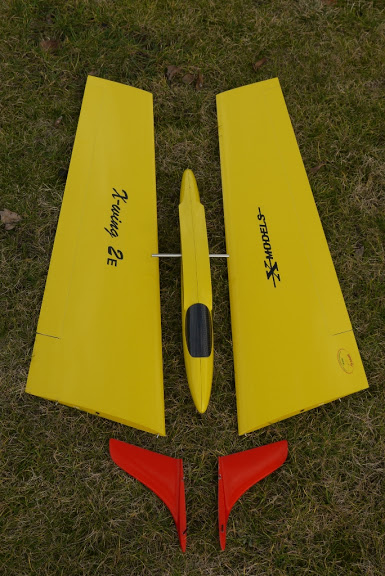

Wojtas, uswiadom mnie ciemniaka prosze. Tam gdzie kupiles pisza ze to skrzydelko ma RG15, a na stronie fabrycznej X-models ze SD 7037 przechodzacy do SD 8020 mod.
Jest to bardzo istotna i bardzo wazna roznica. SD 7037 przechodzacy do SD 8020 mod gwarantuje zwichrzenie aerodynamicze, zabezpiecza przed korkiem i ustatecznia.
Mam nadzieje ze w Ostrowie "Mawi models" jest to blad w druku.
PostNapisane: wtorek, 5 lutego 2013, 11:27

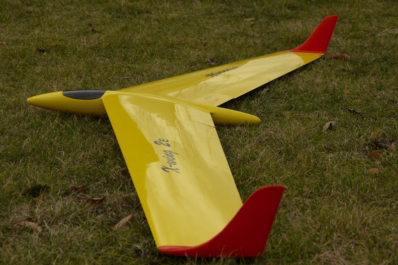

Dokładnie tak, model po poprawkach ma zmieniony profil na SD 7037 przechodzący w SD 8020, ponieważ pierwsza wersja była na RG 15 i wpadała w korki i była trudna do pilotowania.
Roszmawiałem z p. Wiesiem (producent) na temat tych profili i potwierdził, że jest tak jak na stronie http://www.xmodelshop.com/xwing-sygma-p-282.html
Zastanawiam się tylko czy wklejać poza wingletami ten dodatkowy statecznik pionowy. Bardziej mi się podoba bez :D

Wojtek, a ja bym to zrobil tak:
1. uciol kawalek kadluba z tylu np.10mm od krawedzi splywu, wkleil wrege pod mototek
2. przesunal 20-30mm do przodu statecznik pionowy i zdecydowanie wkleil.
wszystkie skrzydla z wingletami maja tendencje do holendrowania - myszkowania i tem statecznik ma temu zapobiec.
PostNapisane: wtorek, 5 lutego 2013, 21:22
Koledzy narazie jest to dzielenie skóry na niedźwiedziu. Może jutro będę miał go w domu, pomacam, podotykam i...
Będziem radzić, choć już teraz za wszelkie uwagi, sugestie, porady serdecznie dziękuję i proszę o jeszcze.
Konrad pomysł z mocowaniem silnika bardzo fajny (film poniżej). Oczywiście bez tego zmiennego wektora ciągu.
Mniej więcej tak to planowałem tyle tylko, że wręga będzie tak jak korek od szampana gdzie tył kadłuba będzie robić za szyjkę butelki.
Wówczas wręga może mieć dowolną średnicę pod dowolny silnik choć ten co podałeś TUTAJ będzie idealny.

Widzę to tak
Mocowanie silnika.jpg [ 17.4 KiB | Przeglądane 11715 razy ]
Niebieskie to wręga wklejona w kadłub.
Pomarańczowe - pierścień osłaniający silnik (może być nawet z zatyczki od dezodorantu)
Fioletowe - silnik
A to długie białe, to kadłub :D
PostNapisane: środa, 6 lutego 2013, 19:54
No i gitara. Tak będzie całkiem nieźle.
PostNapisane: środa, 6 lutego 2013, 19:55
Niezapomnij o chlodzeniu baterii i silnika.
PostNapisane: środa, 6 lutego 2013, 20:07
Widzę to tak
A to czarne, jakieś takie obłe na tym kadłubie to co? Zabrudzenie jakieś? :lol:
A tak na serio śliczna linia boczna kadłuba, prosiłbym o fotkę bardziej z boku i z góry

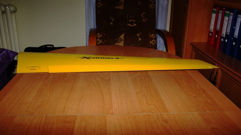

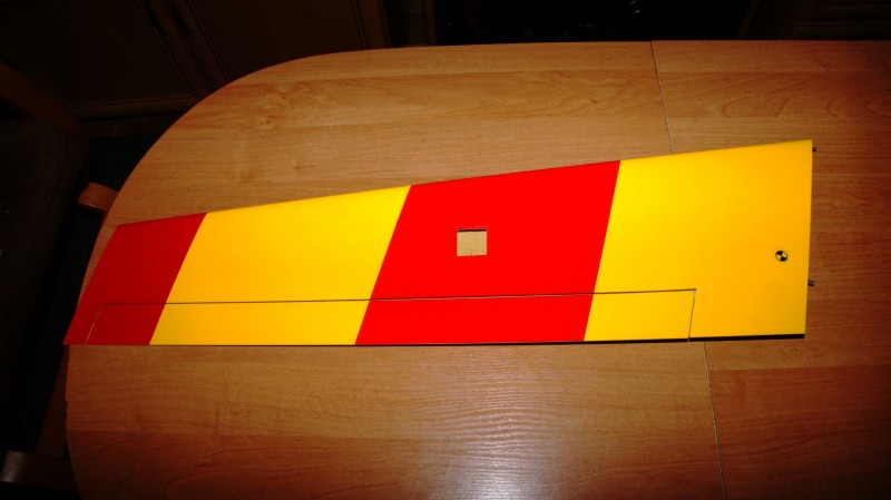

Adamie special for You
DSC07582.JPG [ 51.57 KiB | Przeglądane 11654 razy ]
DSC07584.JPG [ 44.12 KiB | Przeglądane 11654 razy ]
DSC07585.JPG [ 79.7 KiB | Przeglądane 11654 razy ]
DSC07586.JPG [ 68.8 KiB | Przeglądane 11654 razy ]
DSC07587.JPG [ 65.46 KiB | Przeglądane 11654 razy ]
DSC07600.JPG [ 53.23 KiB | Przeglądane 11654 razy ]
Stefan pomysł sam w sobie fajny ale chcę nie montować statecznika pionowego. Dlatego silnik będzie w "osłonie". Nie wiem, może to będzie metalowy kosz. Podobnie mam dylemat co do śmigła. Prosiłoby się składane ale... trzeba by się zabezpieczyć przed otwarciem w drugą stronę.
Jak widać na fotkach skrzydełka mają ładne zwichrzenie więc trochę będzie ratować przed przeciągnięciem i korkiem a dołączone winglety są słusznych rozmiarów i wydaje mi się, że są ustawione na ujemnych kątach, co powinno zwiększyć stateczność modelu.
Jak będzie okaże się w locie. Pomalutku. Najpierw muszę ofoliować Minimoa a potem przyjdzie pora na skrzydełko.
Nadal oczekuję na ciekawe podpowiedzi i słowa krytyki.
