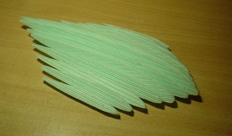

Od razu przystąpiłem do pracy i dziś mam wycięte i oszlifowane żeberka. Jest ich dużo, ale model ma być mocny.
DSC00148.JPG [ 88.19 KiB | Przeglądane 4671 razy ]
Może macie jakieś ciekawe propozycje jak można by lepiej rozwiązać łączenie skrzydła ?

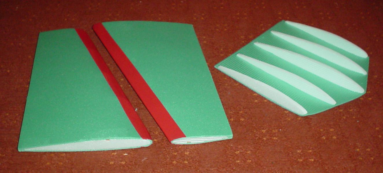

Jedna połówka poprawiona. A druga zbudowana od podstaw. U góry listewka 5x3 jako dźwigar + na spływ pasek depronu oszlifowany. Płaty bardzo sztywne wyszły i po oszlifowaniu i podoklejaniu miejsc w których UHU POR nie złapał naprawdę wyszły dobrze :) Na natarciu naklejona taśma i albo ją zostawię albo zdejmę i pomaluję.
W sumie jak złączyłem tylko skrzydła i wyważyłem to przy wyrzucie przeleciały spory kawałek, więc dobrze, że 'kazaliście' mi się nie poddawać i skończyć model.

DSC00153.JPG [ 86.3 KiB | Przeglądane 4552 razy ]

Bo czasem tak jest że ogarnia zwątpienie czy zniechęcenie - trzeba albo brać byka za rogi albo odstawić model na jakiś czas..
Każdy chyba tak ma .
Taśmę na natarciu zostaw bo wzmacnia i zapobiega pękaniu
