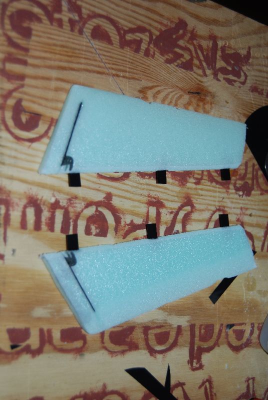

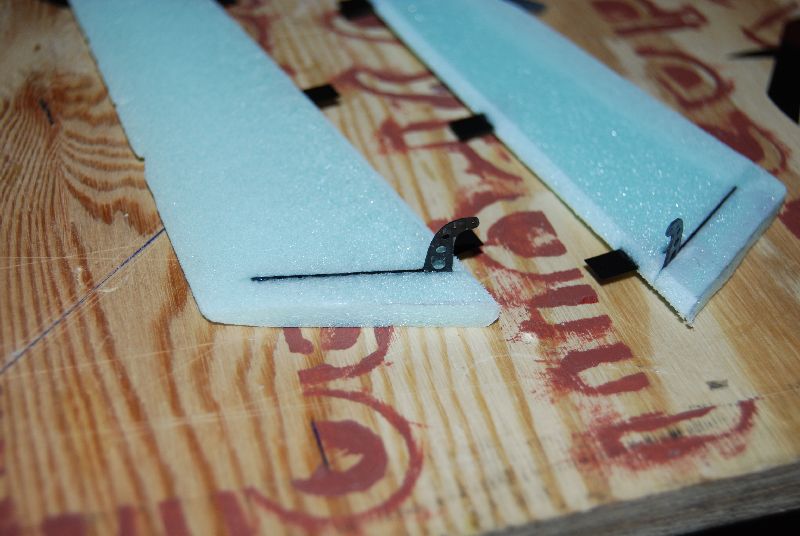

Odciąłem to co było do odcięcia, "szlifnąłem" i wkleiłem zawiasy wycięte z dyskietki.
Sk_1.JPG [ 131.24 KiB | Przeglądane 13381 razy ]
Sk_2.JPG [ 125.66 KiB | Przeglądane 13381 razy ]

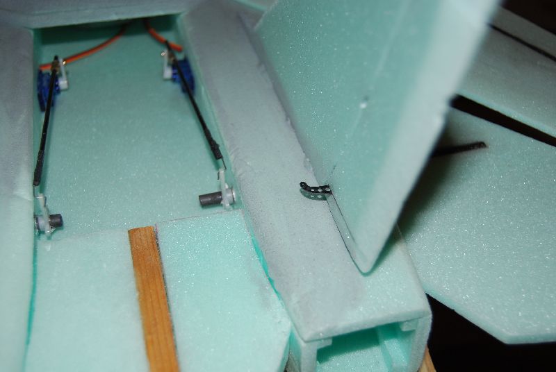

No i zamontowałem w płatowcu. Całość zajęła mi z 15 minut. Szkoda, że nie zabrałem z "modelarni" jakichś bowdenów to bym może dokończył to moje "arcydzieło".
SK_w miejscu.JPG [ 108.51 KiB | Przeglądane 13381 razy ]
Orczyki węglowe grubość 0,5mm od GRAPE :mrgreen:
Te ubytki w derponie są spowodowane zbyt długim i niewałaściwym leżakowaniem na "stercie" innych zaczętych wynalazków.

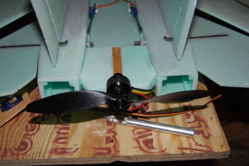

Ruchomą sofę dla pakietu mam naszykowaną w razie gdyby była potrzebna. :mrgreen:

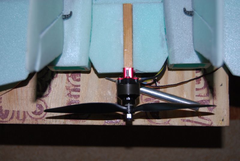

Ale znalazłem mocowanie, silnik i przecież Baxter mi podarował fajoskie czarne śmigiełka. Nie mogłem się oprzeć i zamontowałem....
Silnik_1.JPG [ 123.03 KiB | Przeglądane 13369 razy ]
silnik_2.JPG [ 120.72 KiB | Przeglądane 13369 razy ]

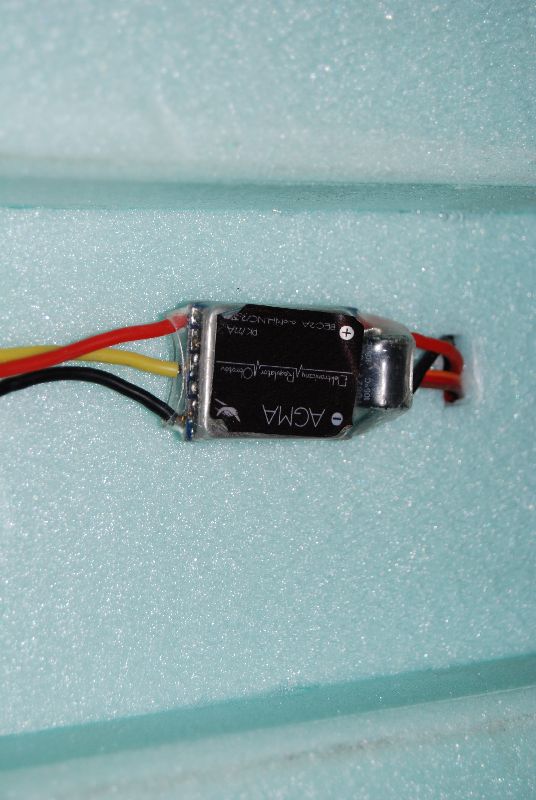

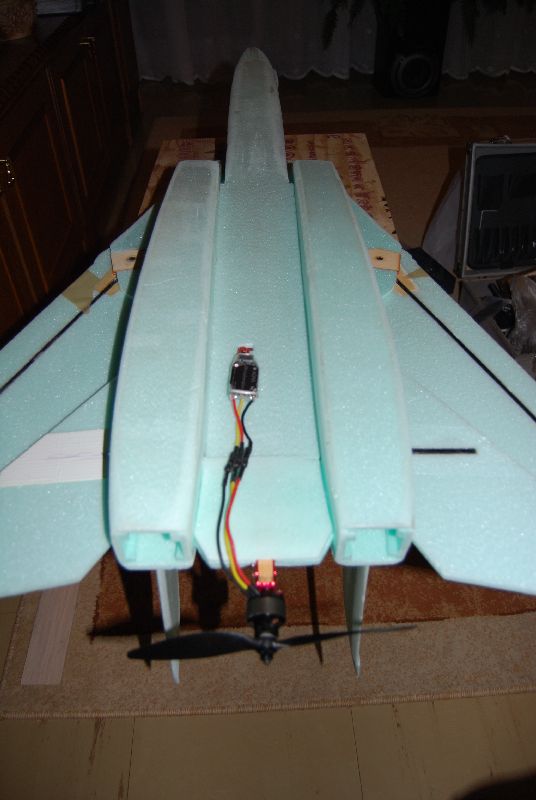

Wstępnie umocowałem Regulator Obrotów.
Regulator firmy AGMA typ 22A
Generalnie już mi trochę służy i mogę go spkojnie polecić jak do tej pory nie miałem żadnego z nim kłopotu. A mając do niego Kartę Programującą obsługa to bajka. Nie muszę np. zamieniać kabelków by zmienić kierunek obrotów i takie tam :mrgreen:
regulator.JPG [ 127.27 KiB | Przeglądane 13365 razy ]
Ogólny widok od spodu modelu. Regulator zamonotwałem tak by miał jak najlepsze chłodzenie i jak radzi twórca planów.
z dolu.JPG [ 110.36 KiB | Przeglądane 13365 razy ]

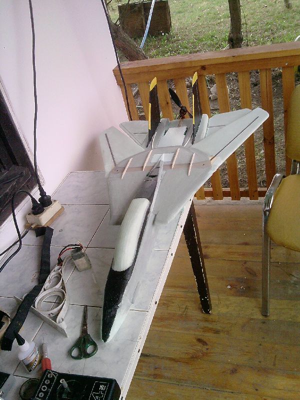

Jak widać laleczka voodoo nie była potrzebna. Model dokończony do stanu takiego by wykonać pierwszy lot. Co więcej idealnie nadaje się do samochodu. Mam dość mały samochodzik Honda Civic Hatchback (czy jak to się pisze) i proszę....
P050411_12.33.jpg [ 120.36 KiB | Przeglądane 13196 razy ]
Niemal jakby na miarę szyty.

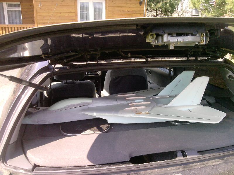

Ponieważ w godzinach przedpołudniowych wiało zbyt mocno by cokolwiek myśleć o lataniu dobrałem się do farbek by coś tam namazać
P050411_15.56.jpg [ 132.86 KiB | Przeglądane 13196 razy ]
Kolejny raz gadałem do siebie: czas w końcu kupić areograf.... :mrgreen:
