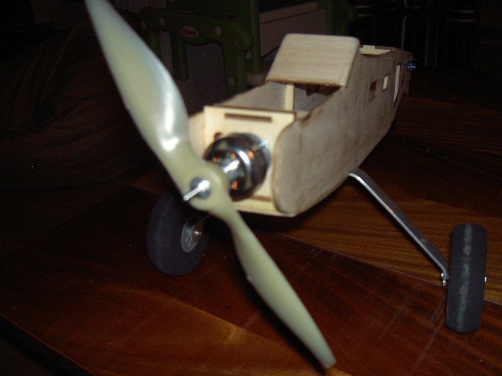

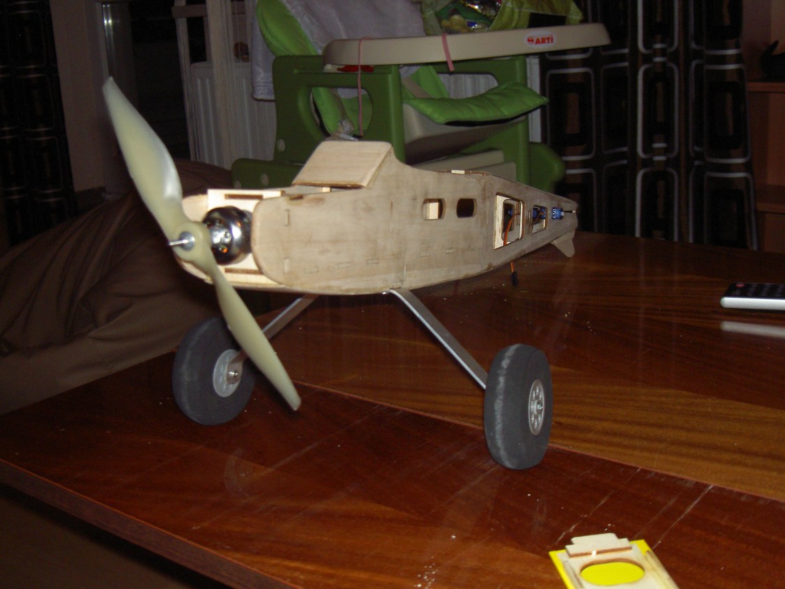

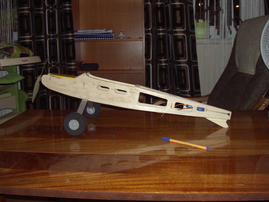

To i ja pochwalę się swoim Michasiem
kilka zdjęć poniżej,
Mam już oklejone usterzenie i klapkę komory akumulatora jeszcze tylko okleić kadłub skrzydła i w niebo :)
Bartek.
