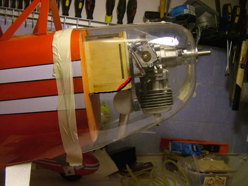

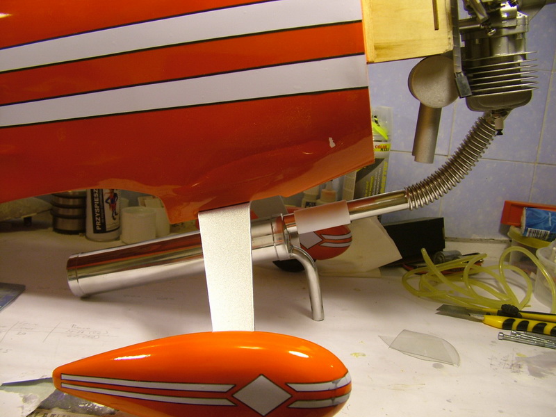

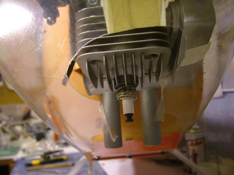

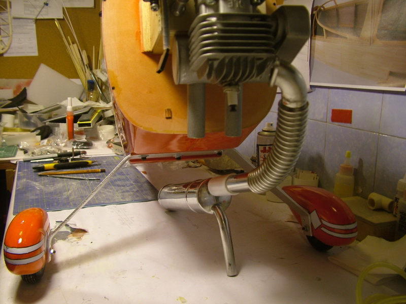

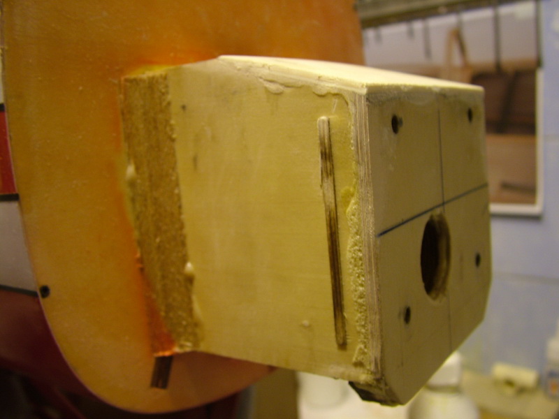

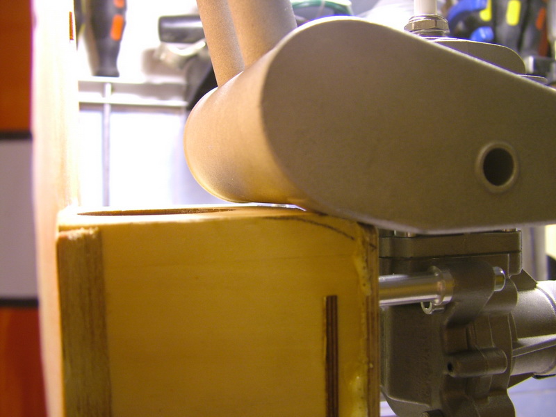

Miałem chwilkę więc pogrzebałem przy modelu. Będzie sporo fotek i w związku z czy podziele je na dwa posty.
Zacznę od najbardziej nurtującego mnie problemu a mianowicie z zamocowaniem silnika. Niestety popełniłem błąd i za bardzo się pośpieszyłem z zamontowaniem silnika. Jak przyszedł tłumik to okazało się, że powstał problem.
Jak na fotkach widać tłumik wyszedł za blisko domka. Mam trzy a nawet cztery rozwiązania tego problemu i kazdy jest nienajlepszy.
1. Zrobić nowe otwory o 1 cm w dół. Było by to najlepsze i zarazem najprostsze rozwiązanie, ale... no właśnie jak obniżę to wówczas maska silnika zamiast w linii wychodzi wyraźnie w dół. Wygląda to źle a nawet beznadziejnie.
2. Wyciąć z 1,5 cm domka w tym miejscu zrobić taki mocny skos, wkleić sklejkę.
3. To jeszcze podszlifować tak z 2 mm wyłożyć to czymś odpornym na temperaturę. Tylko ewentualnie czym? Zabezpieczyć silikonem do tłumików - wytrzymuje z 300 st.C
4. Wywalić ten tłumik i jakoś zamontować canister. Tyle że ten tłumik to poważny grzmot i nie wiem czy da się coś tak wielkiego zamontować w tym modelu.
Tu bym oczekiwał podpowiedzi i ewentualnie innych pomysłów.

16.jpg [ 119.53 KiB | Przeglądane 15704 razy ]
17.jpg [ 150.1 KiB | Przeglądane 15704 razy ]
14.jpg [ 154.97 KiB | Przeglądane 15704 razy ]
15.jpg [ 156.32 KiB | Przeglądane 15704 razy ]

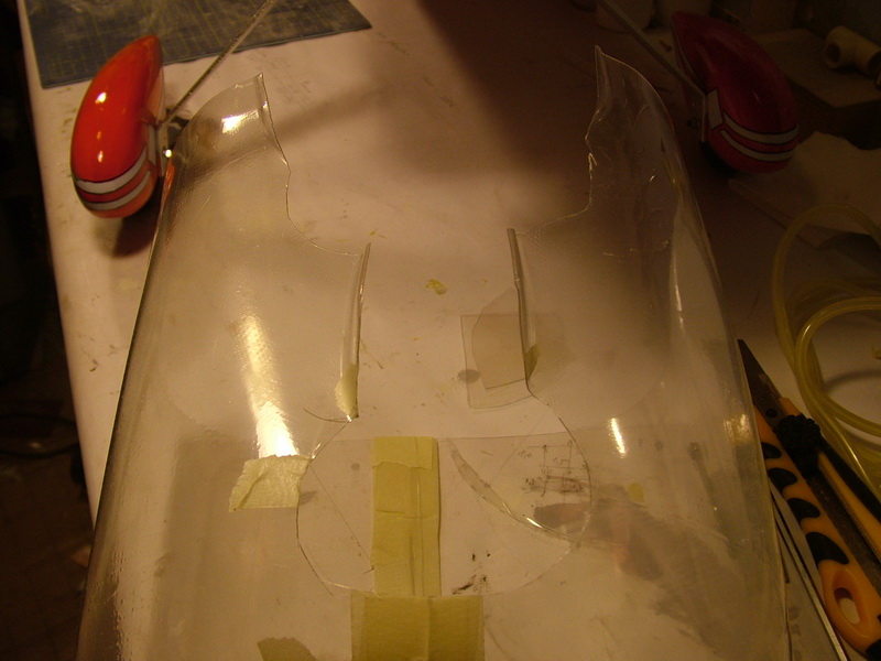

A teraz maska. Niestety trzeba będzie ją sporo podciąć z czego jestem niezadowolony.
10.jpg [ 157.25 KiB | Przeglądane 15704 razy ]
11.jpg [ 133.86 KiB | Przeglądane 15704 razy ]
12.jpg [ 153.7 KiB | Przeglądane 15704 razy ]
13.jpg [ 122.38 KiB | Przeglądane 15704 razy ]

Z czego jest zrobiona ta oslona silnika? to niewyglonda na laminat.
Wladek.
 Tytuł: Re: Pitts Special Ripmax - nowy projekt
PostNapisane: piątek, 11 maja 2012, 20:53
Osłona ta przezroczysta to coś na kształt VIVAk -u to przymiarka.Tak aby ciąć tą i potem odrysować dziury w oryginalnej. Prawidłowa osłona jest pomalowana i jest z laminatu. Włókno szklane to około 50-80 g/m2.

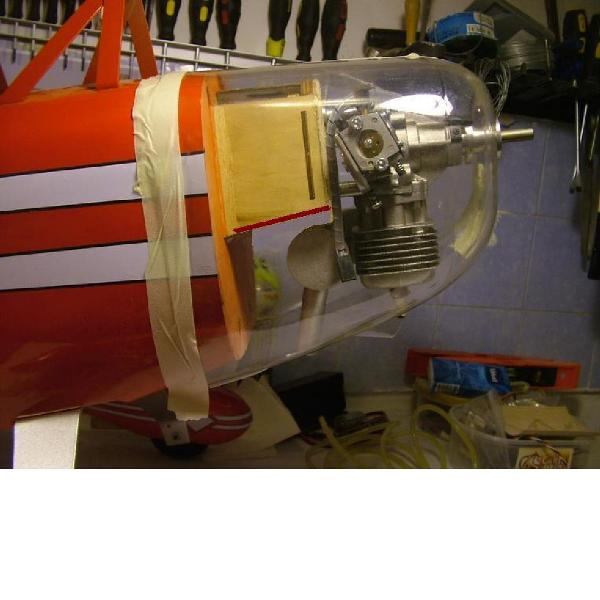

PostNapisane: sobota, 12 maja 2012, 07:36
Dzień dobry Konradzie.
Ja bym przerobił domek o tak (Twój pkt 2) i potem go oblaminował. Może węglem?
Domek Pits.JPG [ 39.66 KiB | Przeglądane 15624 razy ]

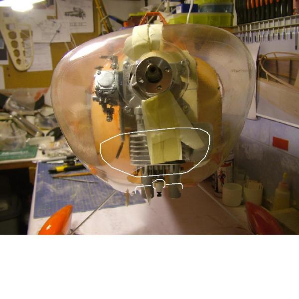

Jeśli chodzi o osłonę, nie zawahał bym się przed takim nawet wycięciem.
Można pomyśleć nad ładniejszym może kształtem. Narysowałem ot tak jako koncepcja:
Osłona Pits.JPG [ 43.24 KiB | Przeglądane 11097 razy ]

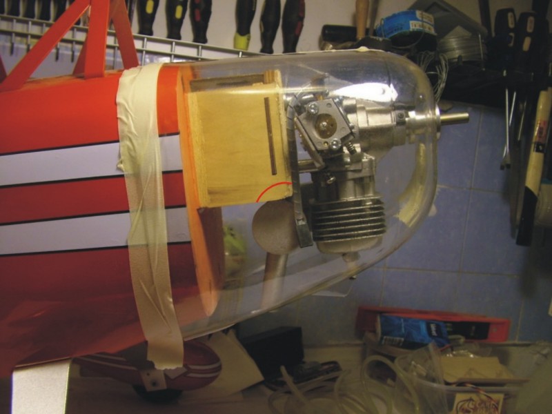

Stefan, tylko chyba jest zasada, że otwory "wylotowe" powinny być większe niż "wlotowe" :roll:
PostNapisane: sobota, 12 maja 2012, 08:19
Stefan i tak właśnie postanowiłem zrobić. Jednak nie odcinać całego dna tylko mały kawałek o tak:
12,1.jpg [ 62.57 KiB | Przeglądane 11093 razy ]
EDIT.
Czerwony to pomysł na odcięcie domka.
Czarny to zalaminowanie i przyklejenie foli żaroodpornej
Tylko z tym zalaminowaniem to myślałem bardziej o tkaninie szklanej, ale faktycznie może się pokuszę na węgiel. Dodatkowo znalazłem jeszcze taką folie żaroodporną samoprzylepną, która wytrzymuje 500 st.C i może być od źródła ciepła zaledwie 1 mm.
Co do wycięcia maski to oczywiście będzie wycięta ładnie równo teraz tak na szybko nożyczkami majstrowałem. Ale myślę że aż tak dużej dziury :) nie będzie trzeba wycinać. Zauważyłem, że jak przesunę maskę zaledwie o 2 mm (co idzie zrobić) to ten skos maski dość mocno oddala się od silnika.

Witaj Konrad.
"Moje" rozwiązanie podcięcia domka będzie mocniejsze. Myślałem o zalaminowaniu całego domku po wykonaniu chirurgicznej operacji. Przy tej wielkości modelu waga pomijalna, a wzmocnienie ogromne. Zresztą ta zmiana kształtu i cienki laminat może nawet wyjdzie lżej.
Co do otworów wylotowych to już Masz jeden spory przez wycięcie na wydechy. Pozostałe uzyskasz po bokach kadłuba i z dołu przez odpowiednie mocowanie docelowej maski do góry kadłuba i w jego dolnych krawędziach, tak żeby elastyczna maska utworzyła szczeliny między bokami i dołem kadłuba. Nie tak jak ta próbna doklejona taśmą. Jeśli to nie jasno wyłożyłem to mogę narysować.
PS: chodzi również o właściwe chłodzenie silnika.
Odniesienie do kształtu to nie była krytyka Twoich prób. Chodziło o moją propozycję.

PostNapisane: sobota, 12 maja 2012, 09:15
Posty: 717
Lokalizacja: Kalisz
Konrad Twoja koncepcja jest dobra i tnij i nie zastanawiaj się
Szczepan
instr.mod@wp.pl
PostNapisane: sobota, 12 maja 2012, 09:28
Ja tam się na tym nie znam ale z podejścia czysto fizycznego i rozkładu sił pobawiłbym się w takie cięcie.
12.jpg [ 79.56 KiB | Przeglądane 11076 razy ]
PostNapisane: sobota, 12 maja 2012, 09:58
Stefan tylko, że to rozwiązanie spowoduje praktycznie zbudowanie domka na nowo. Po odcięciu dna wywalone byłoby mocowanie dolnej części domka do wręgi silnikowej. Musiał bym wyciąć nowe otwory we wrędze silnikowej a to pociągnęło by zalaminowanie również wręgi ponieważ wycięcia (stare i nowe) pod dno domka wyszły by we wrędze silnikowej praktyczne o 2-3 mm od siebie. A to jeden krok do wyłamania tego mocowania.
No i ta koncepcja mi się podoba i tak zrobię.
Jest to do zrobienia. Początkowo się zastanawiałem jak taki łuk przy moim warsztacie bym zdołał zrobić ale w sumie to banalne. Kawałek rurki naklejony papier ścierny i łuk będzie jak ta lala. :D

PostNapisane: sobota, 12 maja 2012, 16:21
Brawo Wojciech za trzeźwe spojrzenie. Najprostsze rozwiązania są jak widać najlepsze.
PostNapisane: wtorek, 15 maja 2012, 19:48
Tylko jak ja bidny wygnę sklejkę 4mm w taki łuczek. :mrgreen:
Słowo się rzekło kobyłka coś tam coś tam.... :D
Tak to teraz wygląda:
21,0.jpg [ 107.44 KiB | Przeglądane 11013 razy ]
21.jpg [ 164.02 KiB | Przeglądane 11013 razy ]
Domek został zalaminowany tkaniną 80g/m2. Teraz jest prawie pancerny bo w niektórych miejscach wyszło mi nawet 2x 80g/m2. Jeszcze przyjdzie folia żaroodporna na część domka ponieważ w środku domka jest zbiornik z paliwem. :?
