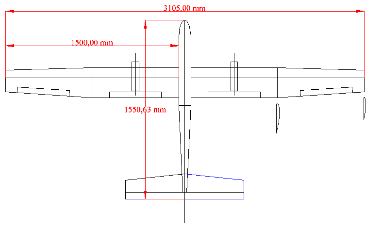

Wprowadziłem pewne zmiany w rzucie z góry.
(Rysunek ma prawie 900 px, ale obiecuję zmniejszyć wieczorem. Teraz nie mam jak.)
Zwiększona rozpiętość, zwiększona cięciwa, lekko zmieniony obrys skrzydła. Kadłub ulegnie wydłużeniu o jakieś 5 cm do przodu. Nie wiem czy nie przedobrzyłem z tymi skrzydłami. Namazałem już jakiś tam rut boczny kadłuba, nawet mi się podoba. O powierzchnie sterowe na skrzydle dopytam się wieczorem ponieważ nie mam przy sobie wczorajszych rysunków.
Zmieniłem (czytaj: tak mi się uwidziało i tak sobie napisze, a co!) też profil z płasko wypukłego na HQ3 12% - taki bardziej szybowcowy. Zobaczymy co z tego wyjdzie.

Skrzydło będzie dzielone równo na pół, czyli 825mm centropłat i 825mm wydłużenie (licząc na jedną stronę)?
Tak z pamięci - szerokość klapy/lotki ok. 4cm napędzane serwem o ciągu ok. 2,5kg jeżeli prędkość przelotowa nie przekroczy 150km/h.
 Tytuł: Re: Dwusilnikowy trenerek
PostNapisane: wtorek, 20 marca 2012, 17:28
Tak. Połówka będzie się składać z dwóch kawałków styropianu 825 mm. Jeden będzie połową centropłatu a drugi końcówką. Połówka skrzydła będzie jednym elementem, chyba że wymyślę albo ktoś podrzuci ciekawy pomysł na solidne połączenie "uszu" z centropłatem. duże skrzydło w jednym kawałku ma wady i zalety w stosunku do tego samego skrzydła dzielonego na dwoje. Co do lotek, to ja planowałem dać lotki i klapy szerokie na 5 cm.

Skrzydło zamiast 2 to trójdzielne. Centropłat z silnikami oraz uszy. Klapy mogą być i większe (6 cm wydaje się być odpowiednie). Uszy z centropłatem łączysz tak samo jakbyś chciał połączyć obie połówki skrzydła tzn bagnet, dwa kołki pomocnicze, sklejane taśmą. Prościej i pewniej się nie da.
Pozdrawiam Rafał
PostNapisane: wtorek, 20 marca 2012, 19:11
Przy lotkach i klapach szerokości 6cm jeżeli model nie przekroczy prędkości przelotowej 100km/h potrzebujesz serwa 3,5kg.
Z przeliczeń wyszło mi, że efektywna lotka będzie już przy niecałych 5cm. Klapy możesz dać szersze.
PostNapisane: wtorek, 20 marca 2012, 20:05
No tak, brzmi całkiem prosto. Dostrzegam tylko problem z montażem skrzydła do kadłuba (nie tyle problem co konflikt z moją pierwotną wizją czyli montażem połówek skrzydła na rurze do kadłuba). W przypadku centropłatu w całości trzeba by mocować skrzydło na śruby i kadłub musiałby mieć wycięcie pod skrzydło. Coś jak na obrazku czwartym.
Teoria teorią a i tak założę jakieś silniejsze serwa ;)
