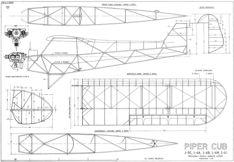

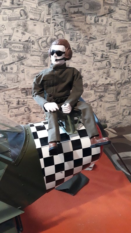

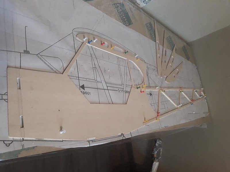

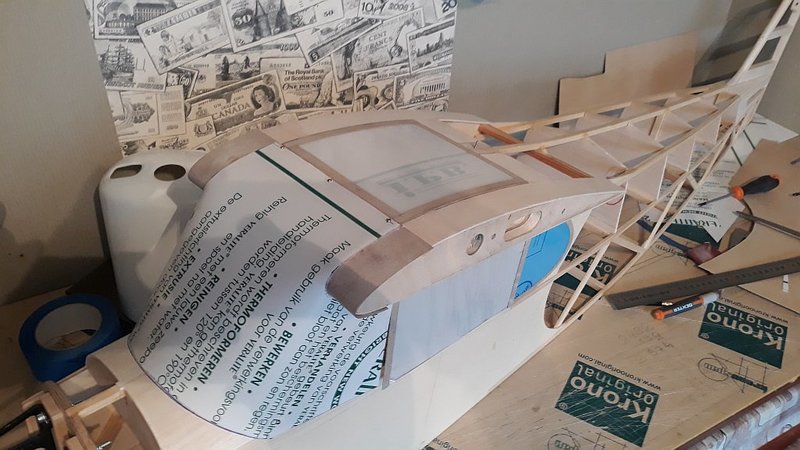

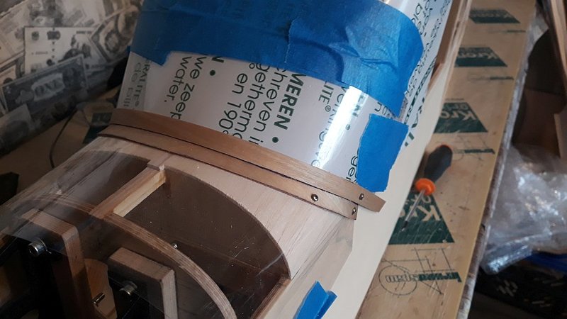

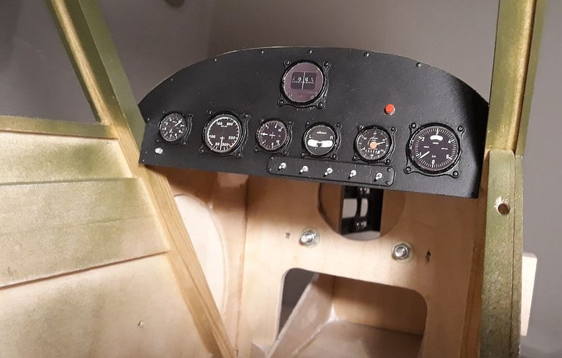

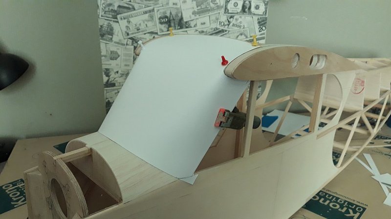

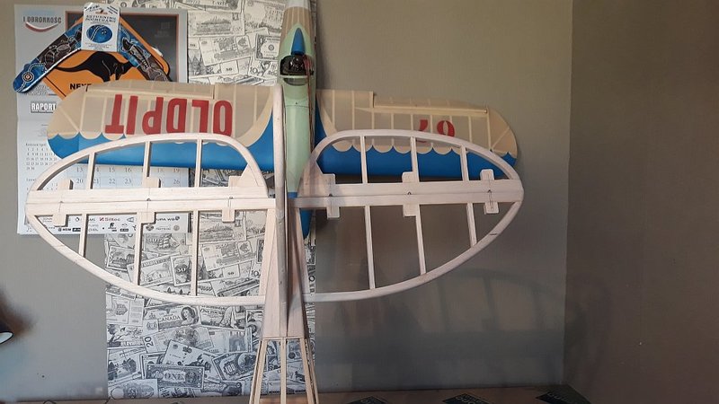

Pod naciskami opisuję i publikuje ;).

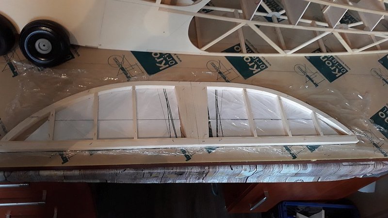

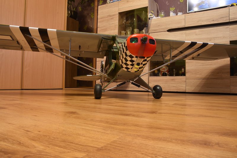

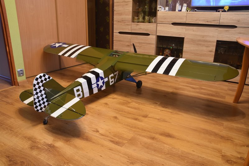

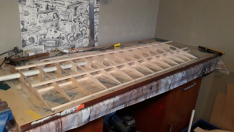

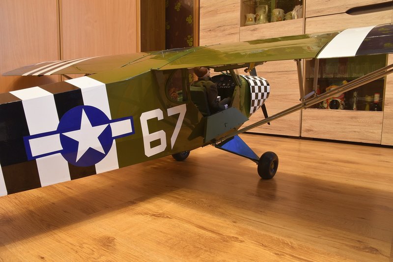

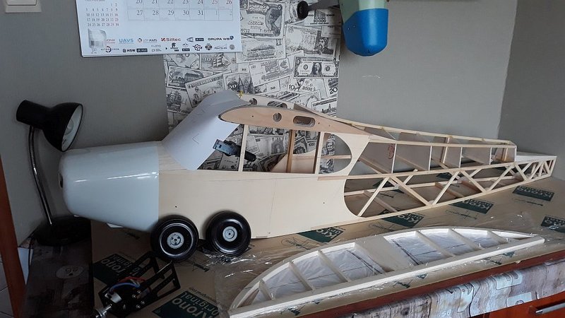

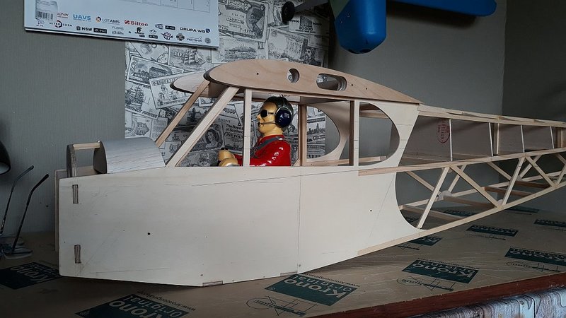

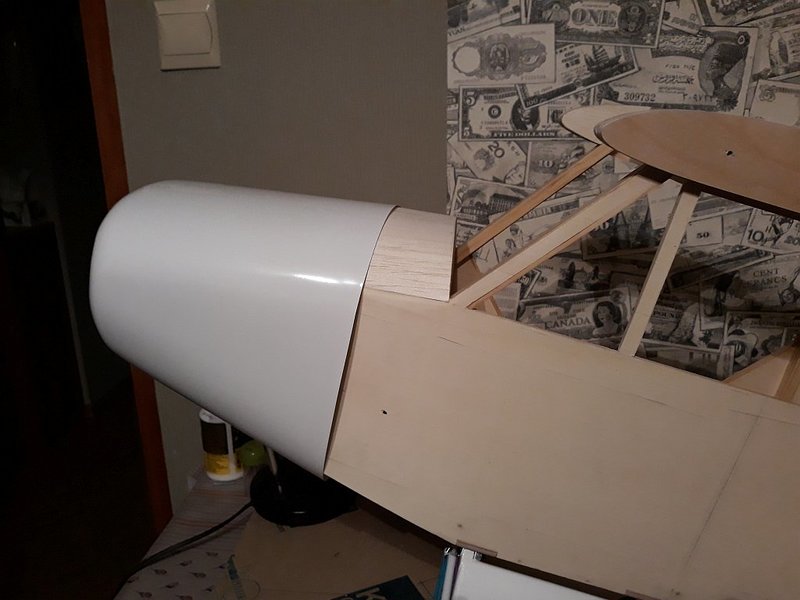

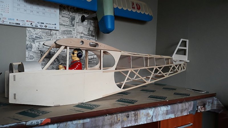

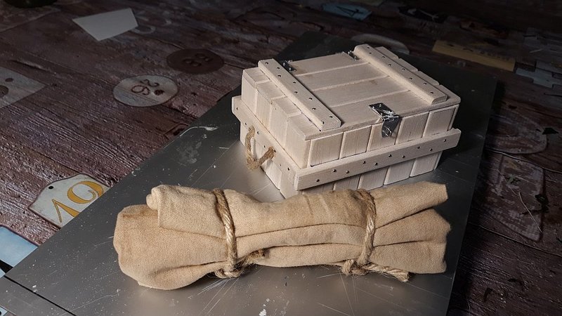

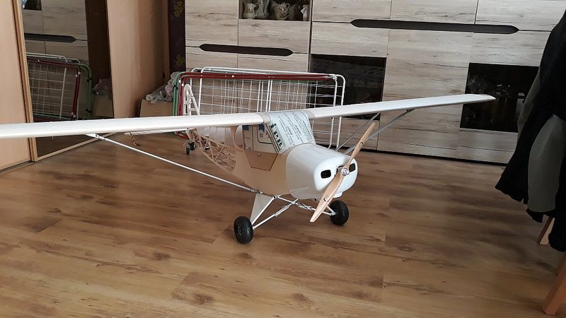

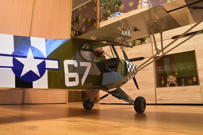

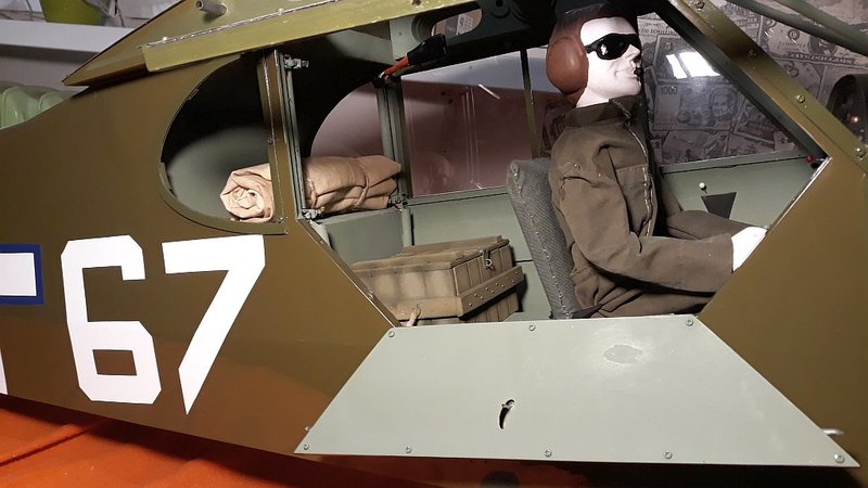

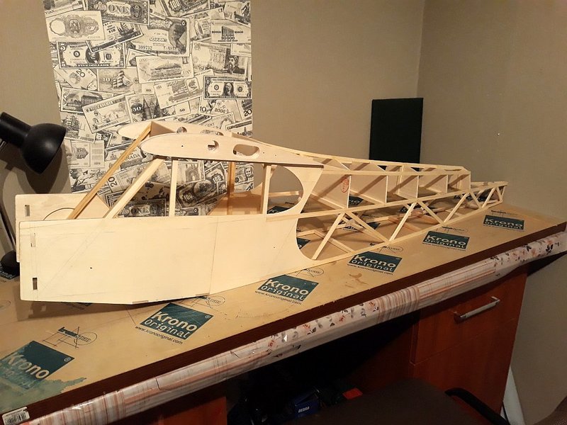

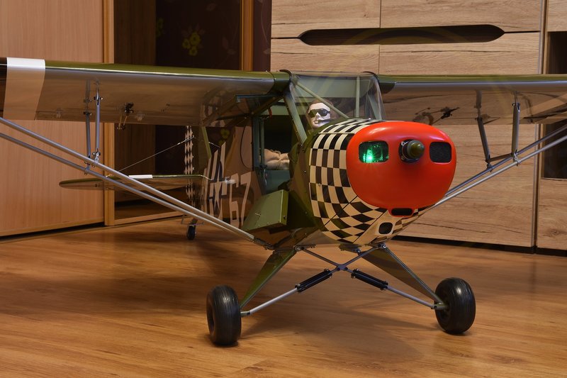

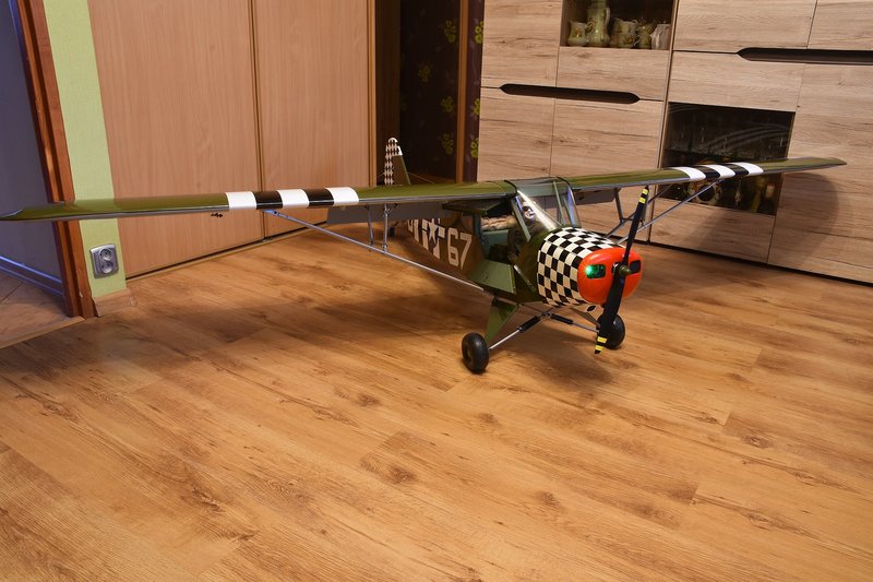

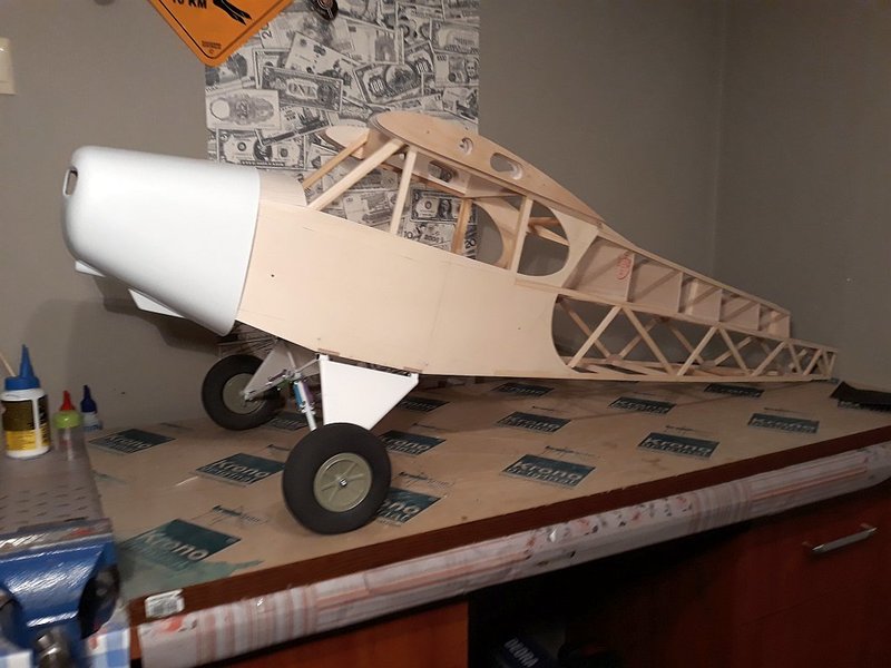

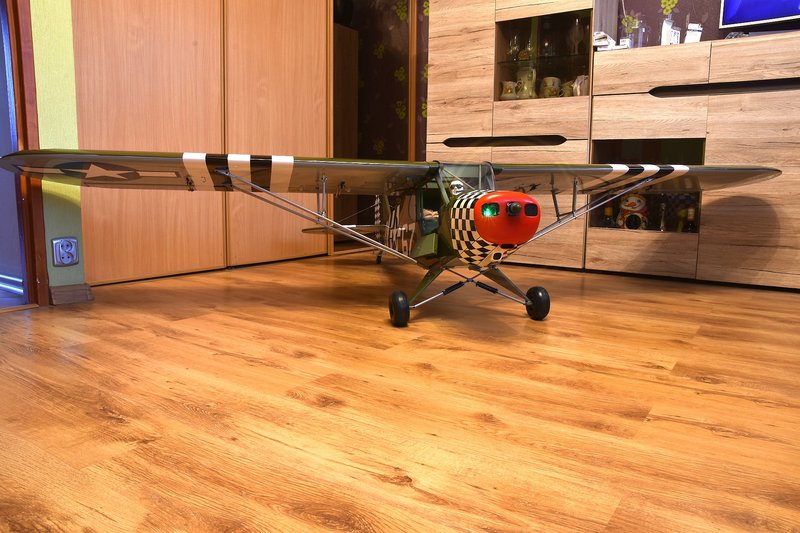

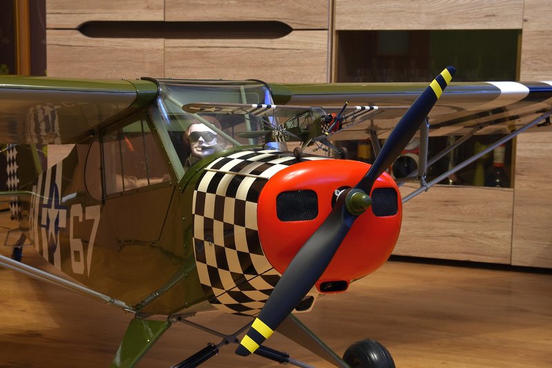

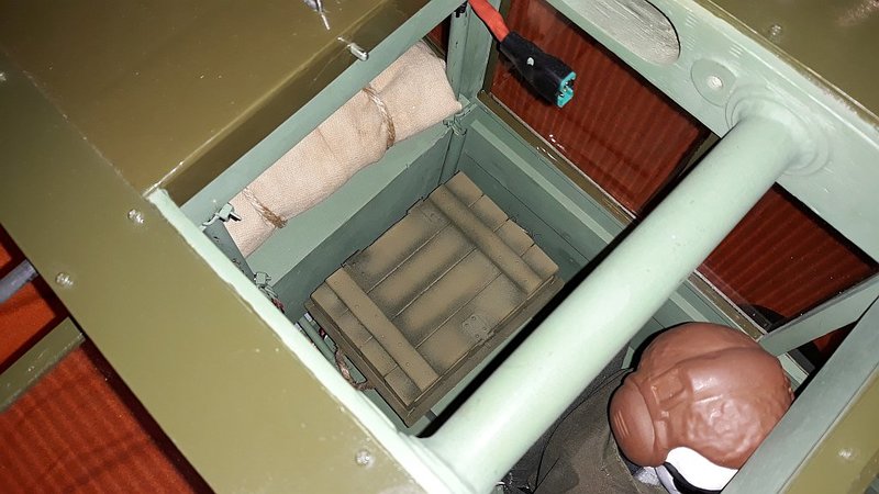

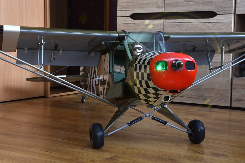

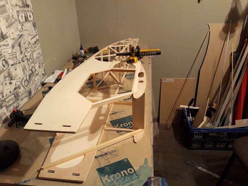

Historia tego modelu jest długa i nudna, rozpocząłem budowę kilka lat temu. Szkielet kadłuba leżał długo na szafie, miał to być ostatni tak duży model ze względu na ograniczenia M3.
W tym roku troszkę podupadło mi zdrowie więc miałem czas i w ramach zajęć rehabilitacyjnych dokończyłem budowę tego modelu.

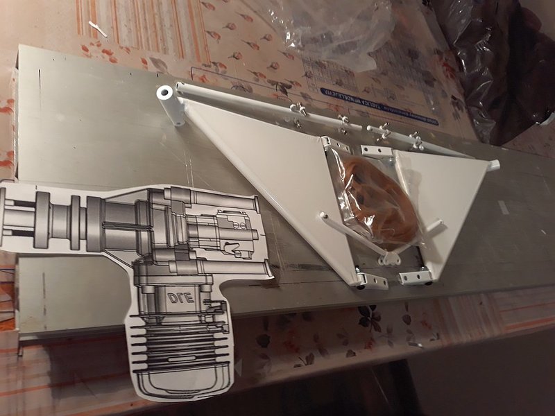

Początkowo miał mieć napęd spalinowy ale ostatecznie trafił silnik elektryczny. Nie jest to makieta ani pół-makieta tylko model rekreacyjno-dziadkowy stylizowany barwami na Piper L4 Cub z okresu D-Day lądowania aliantów w Normandi w 1944r, w wersją na PA-18 Super Cub.

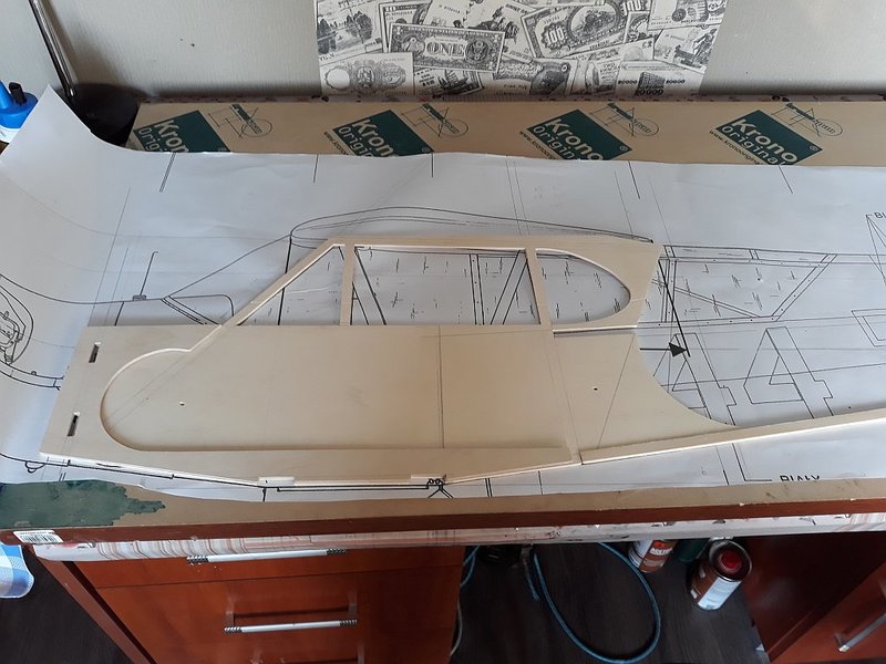

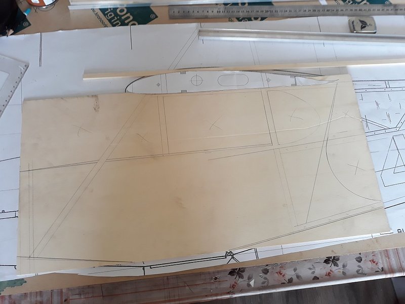

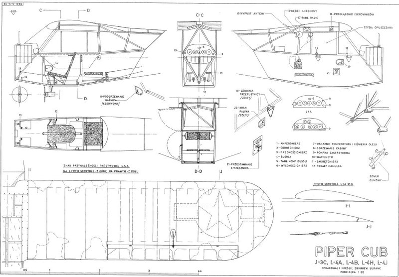

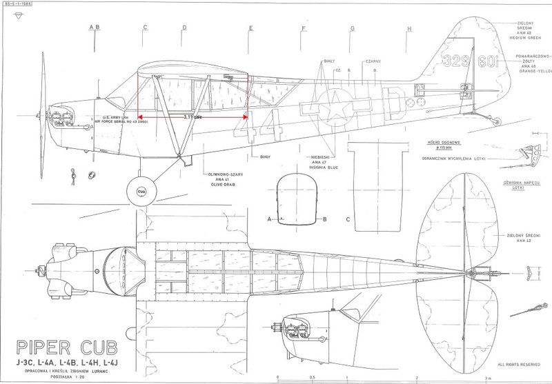

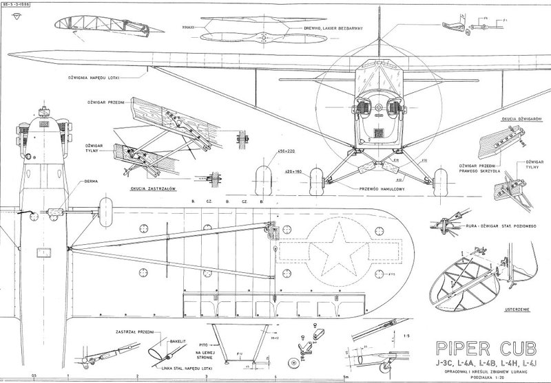

Zbudowany została na podstawie planów samolotu publikowanych w zeszycie Skrzydła w Miniaturze z 1991 roku, z materiałów tradycyjnych sklejka sosnowa, listwy sosnowe, balsa.

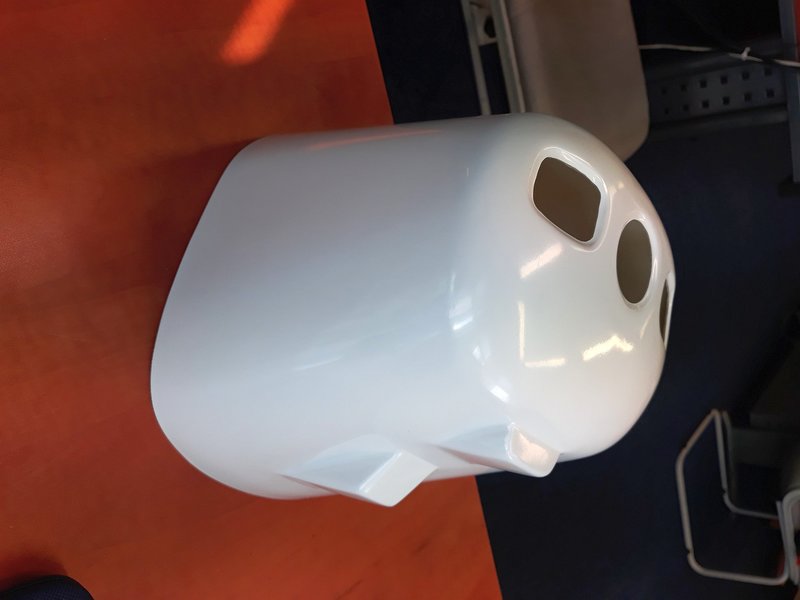

Gotowe podzespoły jakie wykorzystałem to wyłącznie : maska silnika, podwozie i zastrzały z zestawu Hangar 9.
Model dane:
Rozpiętość – 2 700 mm
Długość -1 800 mm
Masa pustego – 7 000 g
Masa do lotu 8 050 g
Silnik DUALSKY ECO 5322C V2 kv300
Śmigło 17x10
Zasilanie napędu pakiety 2x 4 S 5000 mAh
Serwomechanizmy Hitec HS5485HB i HS645MG
Reszta na zdjęciach

No i pofrunął :)
krótki filmik
