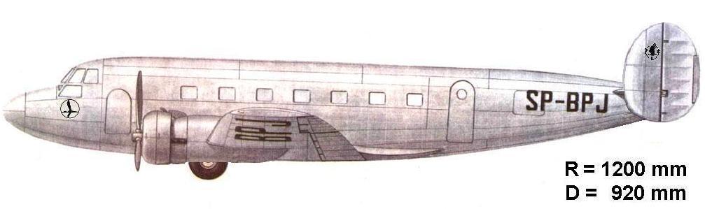

PostNapisane: czwartek, 11 czerwca 2015, 09:34

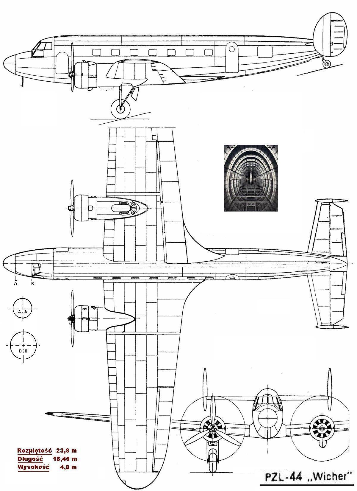

Nie wiem, naprawdę nie wiem czy będę GO robił, ale Jurek tak mnie zaraził swoimi cacuszkami, że już sobie rysuję.
Za szafką w przedpokoju stoi zaczęta paczka zielonego 3 mm. Zbudowałem z niej FunStrzębia, ale znaczna większość została.
Dokupić grubszego żaden problem.
Nie chcę budować (boję się :?: :D ) nic szalenie szybkiego i pomyślałem o pasażerskim 2 silnikowcu. Tak dla odmiany widoku w powietrzu.
Wytypowałem PZL 44 Wicher. Prototyp nawet latał w LOT'cie.
To konstrukcja zaczęta w 1936 roku. Więcej można przeczytać "na stronach".
Miał bym "deprona" i dwu silnikowca zarazem.
Podwozie na stałe schowane - warunki lotniska.
Jak coś więcej narysuję to pokażę, a jak zacznę budować to tym bardziej też. :mrgreen:

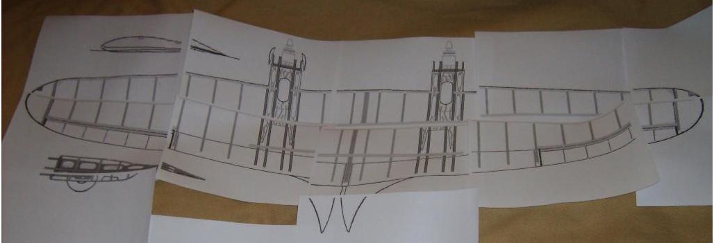

Plan.JPG [ 220.24 KiB | Przeglądane 33347 razy ]
Bok 1.JPG [ 36.29 KiB | Przeglądane 33347 razy ]
Post.JPG [ 54.26 KiB | Przeglądane 33347 razy ]
Z malowaniem też prosto bo całość była kryta platerowaną blachą duralową, dziób-osłona sklejkowa i lotki i stery kryte płótnem w tym samym kolorze.

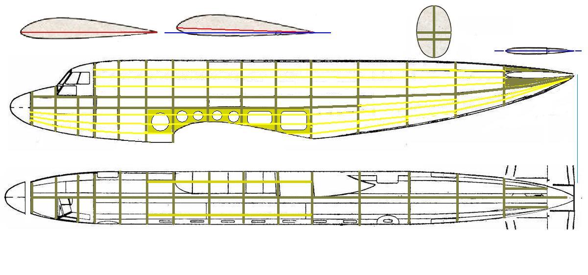

No to narobiłem, już wstawiam com narysował:
Kadłub.JPG [ 94.2 KiB | Przeglądane 33230 razy ]
Podpucha się zaczęła, potem będzie na mnie, że Tomasz utył bo popkorn tuczy, Wojtkowi szkodzi katalizator - oliwki, Karolowi na szczęście nic nie szkodzi.
Jaki konkurs?
Wypiję drugie piwo i idę spać.
Jak pośpię to wezmę się za skrzydła.
Jak zobaczycie jakiegoś babola w moim rysunku kadłuba to proszę wytykać. Poprawię.

Stefan, wzmocnienie kończy się na spływie; nie zeskosował byś lekko wydłużając?
...Karolowi szkodzi lód.
Oj tak: czegokolwiek bym nie wypił z lodem, zawsze zaszkodzi; lód jest wredny :nieufny:
 Tytuł: Re: ? Kolejny deproniak ?
PostNapisane: czwartek, 11 czerwca 2015, 23:41
Karol, tak jak proponujesz nawet miałem narysowane, ale zmazałem.
Te dwie owocówki na sztorc mają tylko chronić aby skrzydło nie rozgibało się w kadłubie.
Kadłub z podkładów #5 mm na krzyż i balsowymi listwami na wręgach powinien być wystarczająco sztywny, a przed złamaniem i tak nie pomoże.
Przekrój.JPG [ 11.45 KiB | Przeglądane 33148 razy ]

Kadłub zazwyczaj łamie się za skrzydłem lub przed statecznikami; efekt karbu :)
Ale jak porządnie wglebi, to żadne przejścia nie pomogą. ;)

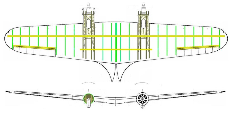

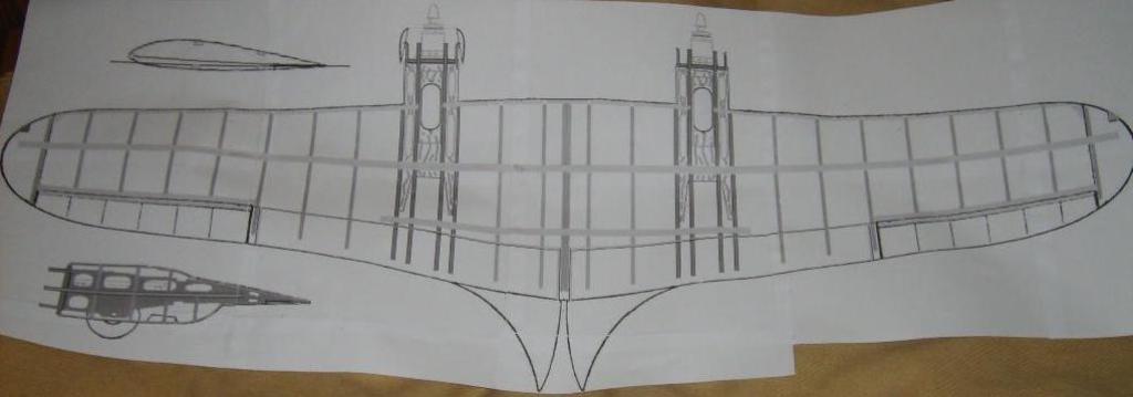

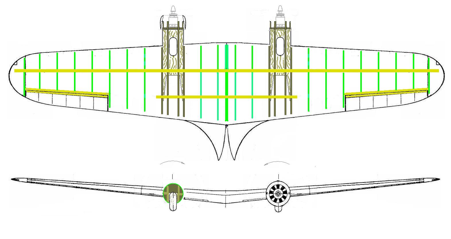

Narysowałem skrzydło
Skrzydło.JPG [ 107.4 KiB | Przeglądane 33101 razy ]
PostNapisane: piątek, 12 czerwca 2015, 15:10
Trzymam kciuki, aby na rysowaniu się nie skończyło... ;)
PostNapisane: piątek, 12 czerwca 2015, 16:16
Stefan...
Toż to niemal Łoś...ten miał bardziej płaski (eliptyczny w przekroju) kadłub, proporcjonalnie większą powierzchnię skrzydła, same plusy dodatnie, jak mawiał pewien elektryk-nieuk...
Zdecydowanie Łoś bardziej zasłużony, bo wyszedł poza stadium prototypu.
Ale to Twoje zabawki i Ty decydujesz; ja tylko nieśmiało sugeruję... ;)

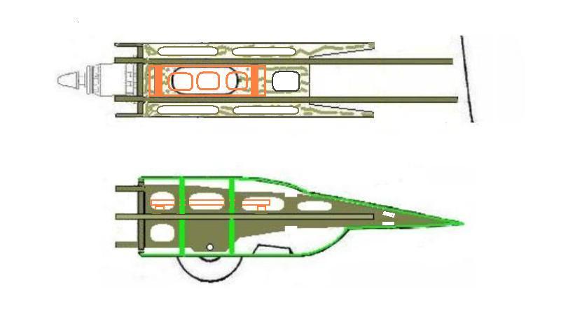

PostNapisane: piątek, 12 czerwca 2015, 21:07
Narysowałem "owocówkę" na gondole silnikowe.
Muszę się temu przyjrzeć na spokojnie bo robiłem na raty.
Wręga silnikowa z sklejki lotniczej oczywiście. :D
Załącznik Gondola.JPG nie jest już dostępny
Nad kołem będzie jeszcze regulator.(temu się muszę przyjrzeć)
ED: Nic nie będę cudował z kołem. Dojdzie mała półeczka i regulator się zmieści. :D
Gondola.JPG [ 29.35 KiB | Przeglądane 25978 razy ]

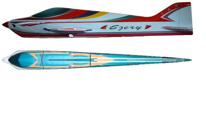

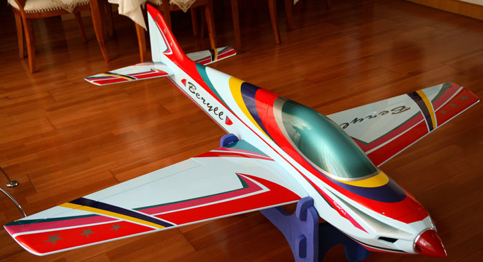

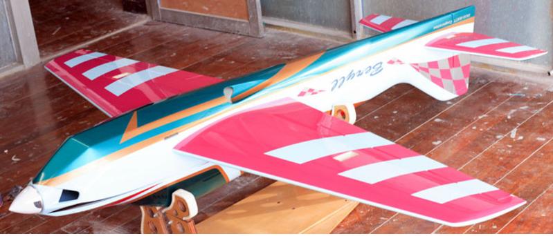

PostNapisane: poniedziałek, 15 czerwca 2015, 14:11
Zapytał mnie Jurek [gjery] czy narysuję Mu wręgi do Berylla.
Biorąc pod uwagę, że może jestem w stanie to zrobić na podstawie zdjęć które mi przysłał ( 84 szt + link do więcej)
9.jpg [ 101.42 KiB | Przeglądane 25943 razy ]
8.JPG [ 46.4 KiB | Przeglądane 25943 razy ]
6.JPG [ 39.34 KiB | Przeglądane 25943 razy ]
Beryl 1.JPG [ 68.68 KiB | Przeglądane 25943 razy ]
to powiem TAK, ale postawię warunki:

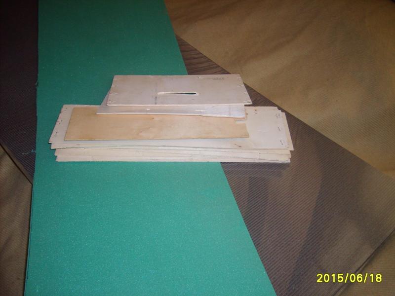

Już czwartek i pora brać się za szykowanie modeli na łikendowe latanie, kończę tego tygodniowe zajęcia "depronowe".
Rozebrałem dzisiaj cztery skrzynki i zadałem sobie tylko dwie drobne rany. :D :!:
S5000002.JPG [ 86.79 KiB | Przeglądane 25820 razy ]
To brązowe pod zielonym to paczka w folii #5 mm szarego podkładu kupionego w sobotę.
W poniedziałek wydrukuję skrzydło i zacznę wycinać gondole silnikowe.
Jak zabraknie sklejeczki, lub nie wybiorę dostatecznej ilości prostych kawałków to mam jeszcze cztery skrzynki.
Najwyżej dojdą dwie rany. :D

PostNapisane: czwartek, 18 czerwca 2015, 15:59
Stefan, nabierzesz wprawy i obejdzie się bez ran :)
Siadam, bez pop-corn'a, bo tego ... paskudztwa nie cierpię, i kibicuję.
PostNapisane: czwartek, 18 czerwca 2015, 16:10
Nabiorę wprawy?
No fakt, ze skrzynek to jeszcze nie budowałem. :mrgreen:

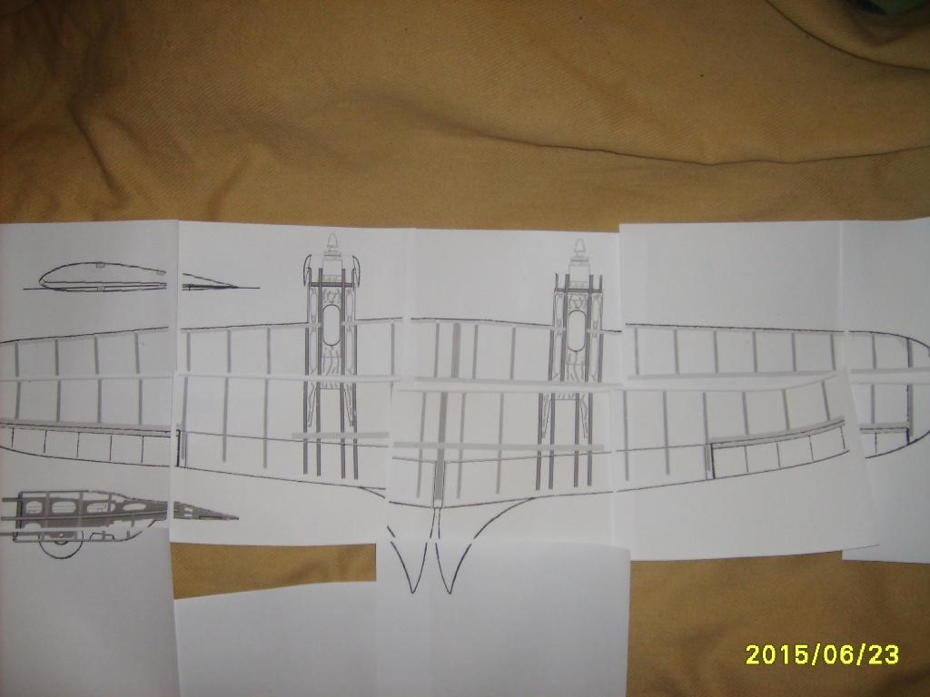

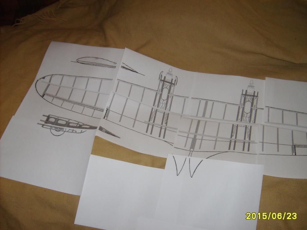

PostNapisane: sobota, 20 czerwca 2015, 22:33

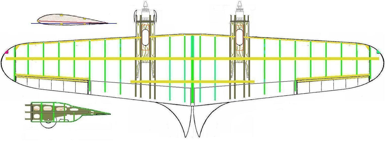

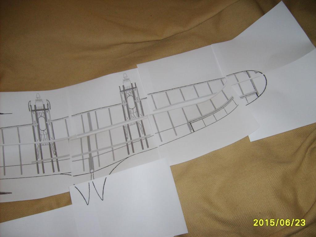

Ze wstydem się przyznaję, że zapomniałem o klapach. (krokodylowe)
Skrzydło 2.JPG [ 91.93 KiB | Przeglądane 25756 razy ]

Wydrukowałem skrzydła. Rozpiętość = 120 cm.
S5000001.JPG [ 100.05 KiB | Przeglądane 25692 razy ]
S5000003.JPG [ 100.64 KiB | Przeglądane 25692 razy ]
S5000004.JPG [ 105.15 KiB | Przeglądane 25692 razy ]
S5000002.JPG [ 72.41 KiB | Przeglądane 25692 razy ]
Skleję całość "do kupy" i jeszcze zrobię dwa wydruki na wycinanki gondoli ze sklejki.

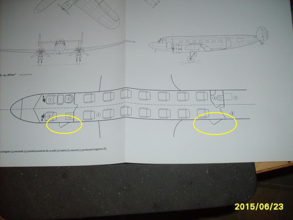

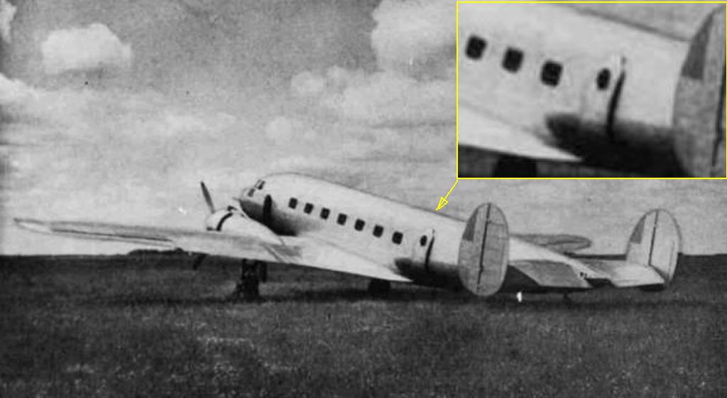

ED: Jeszcze na jedną sprawę chcę zwrócić uwagę, bo potem zapomnę. :D
Dzisiaj wyciągnąłem jeszcze jeden plan Wichra z książki Andrzeja Glassa - Samoloty pasażerskie PZL 4, 27, 44 "Wicher"
S5000001.JPG [ 100.03 KiB | Przeglądane 25655 razy ]
Tu też jest błąd jak w innych planach które widziałem do tej pory. Drzwi w Wichrze otwierały się do tyłu, jak na tym zdjęciu :!:
Post.JPG [ 56.63 KiB | Przeglądane 25655 razy ]
Może to się komuś przyda.
PostNapisane: wtorek, 23 czerwca 2015, 17:44
Podkład pokleiłem.
Klej się skończył i na wydrukowane szablony nie starczyło.
S5000002.JPG [ 72.13 KiB | Przeglądane 25606 razy ]
Jutro trzeba będzie ponaklejać na sklejkę i wycinać, bo za oknem znów leje to po klej nie pójdę.
Zacząłem rysować kolejne żeberka to sobie porysuję. :D
