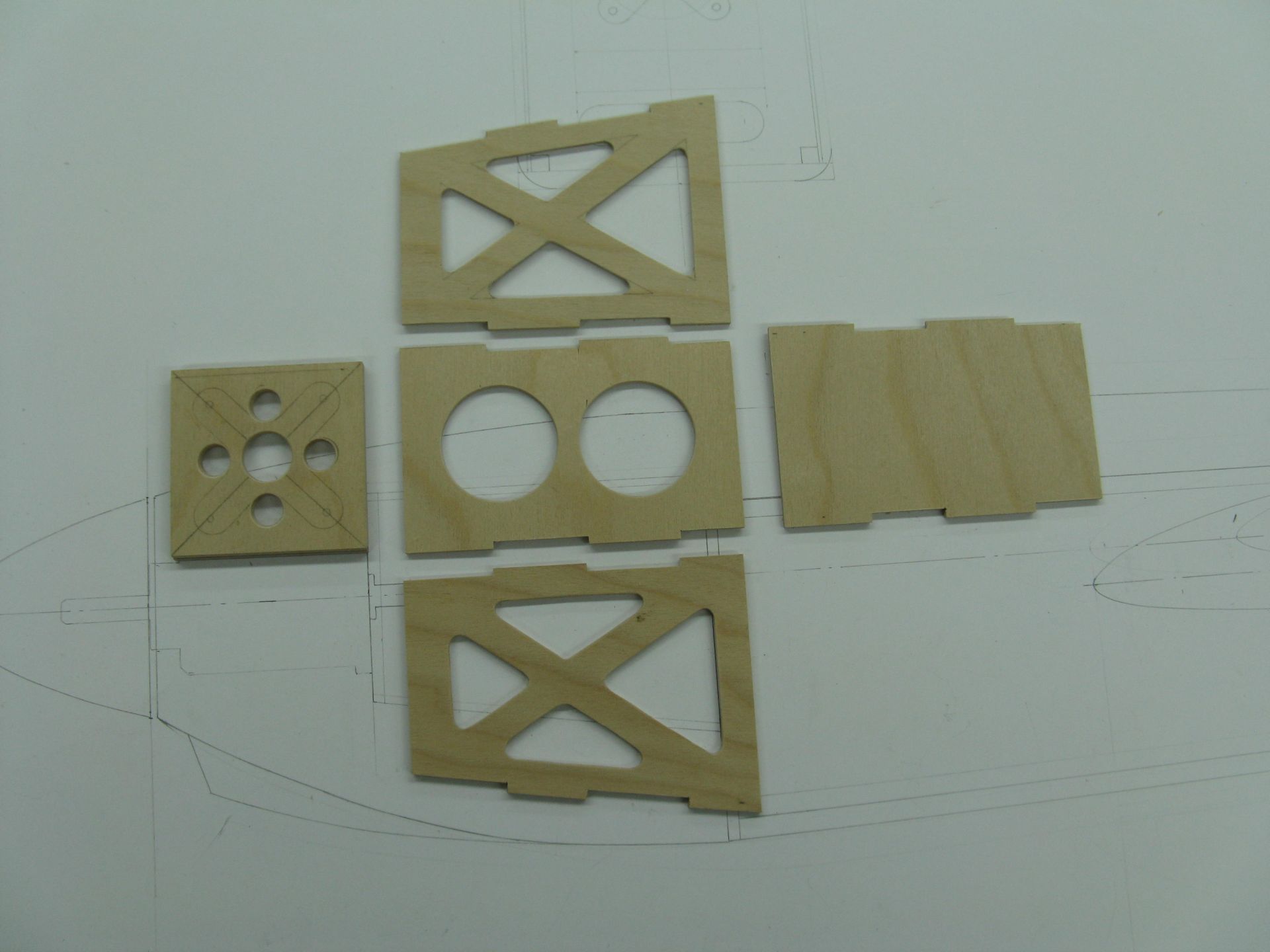

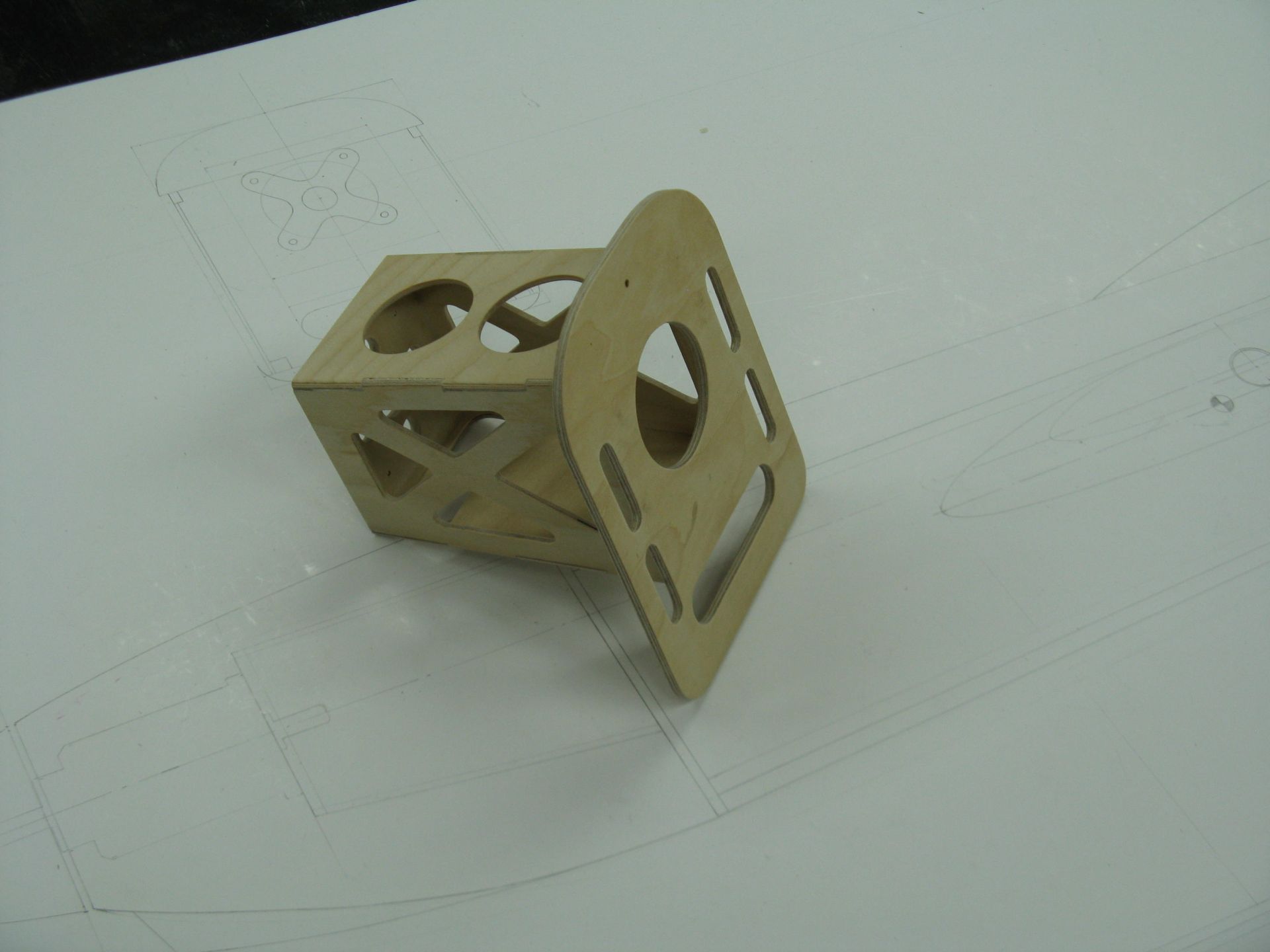

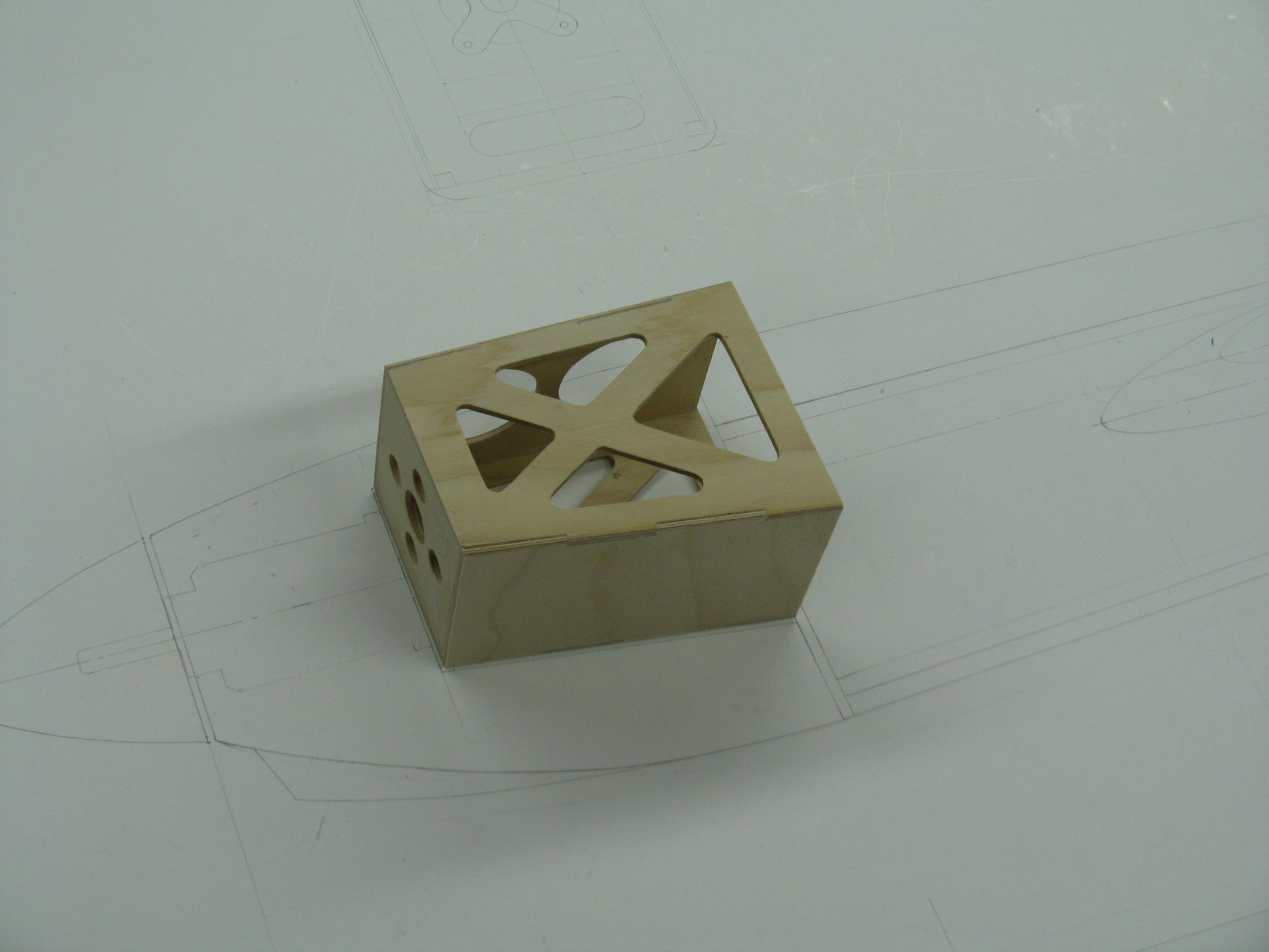

Skrzydła będą dzielone i mocowane do kadłuba na węglowym bagnecie. W związku z tym nawinąłem rurki laminatowe na bagnet.
IMG_0450.jpg [ 266.47 KiB | Przeglądane 29499 razy ]
IMG_0453.jpg [ 333.19 KiB | Przeglądane 29499 razy ]
IMG_0454.jpg [ 167.27 KiB | Przeglądane 29499 razy ]
IMG_0455.jpg [ 150.18 KiB | Przeglądane 29499 razy ]
IMG_0456.jpg [ 162.16 KiB | Przeglądane 29499 razy ]

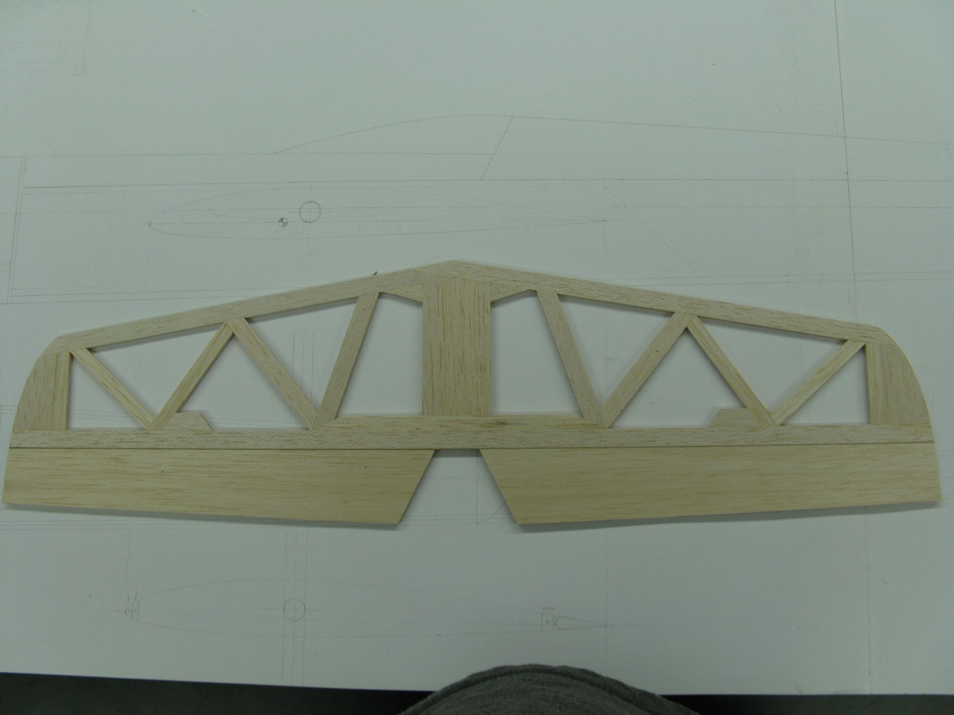

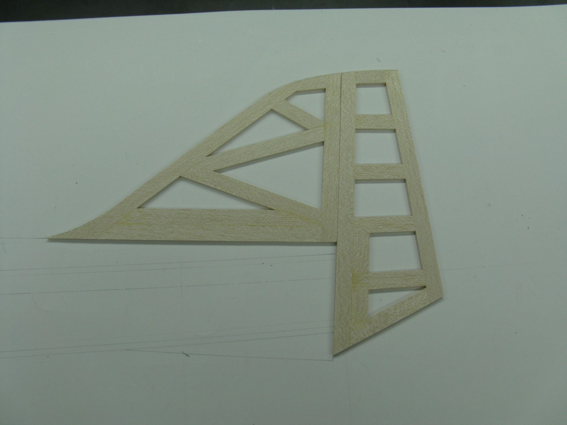

Stateczniki z balsy twardej 5mm.
IMG_0459.jpg [ 136.11 KiB | Przeglądane 29440 razy ]
IMG_0460.jpg [ 154.17 KiB | Przeglądane 29440 razy ]

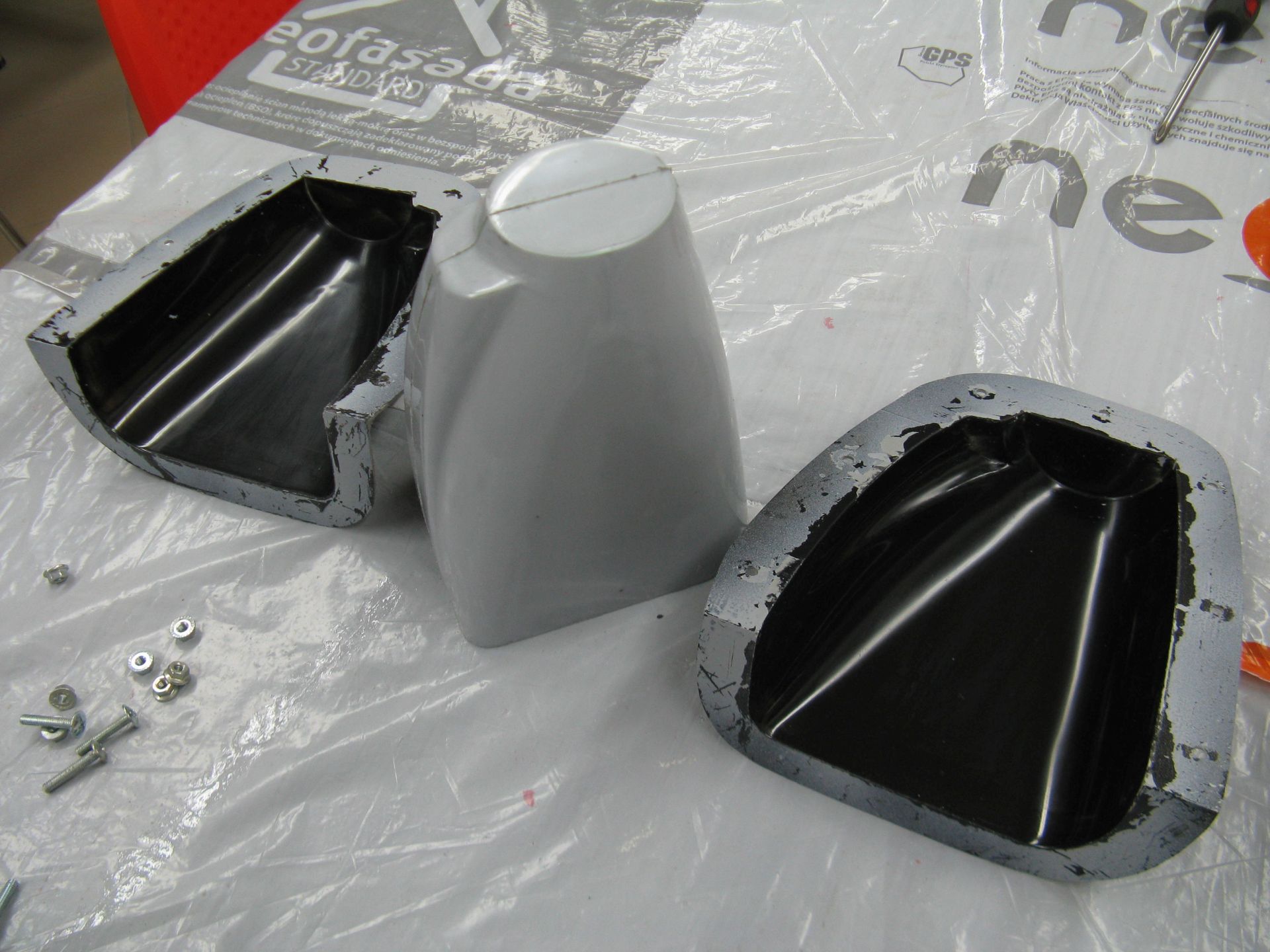

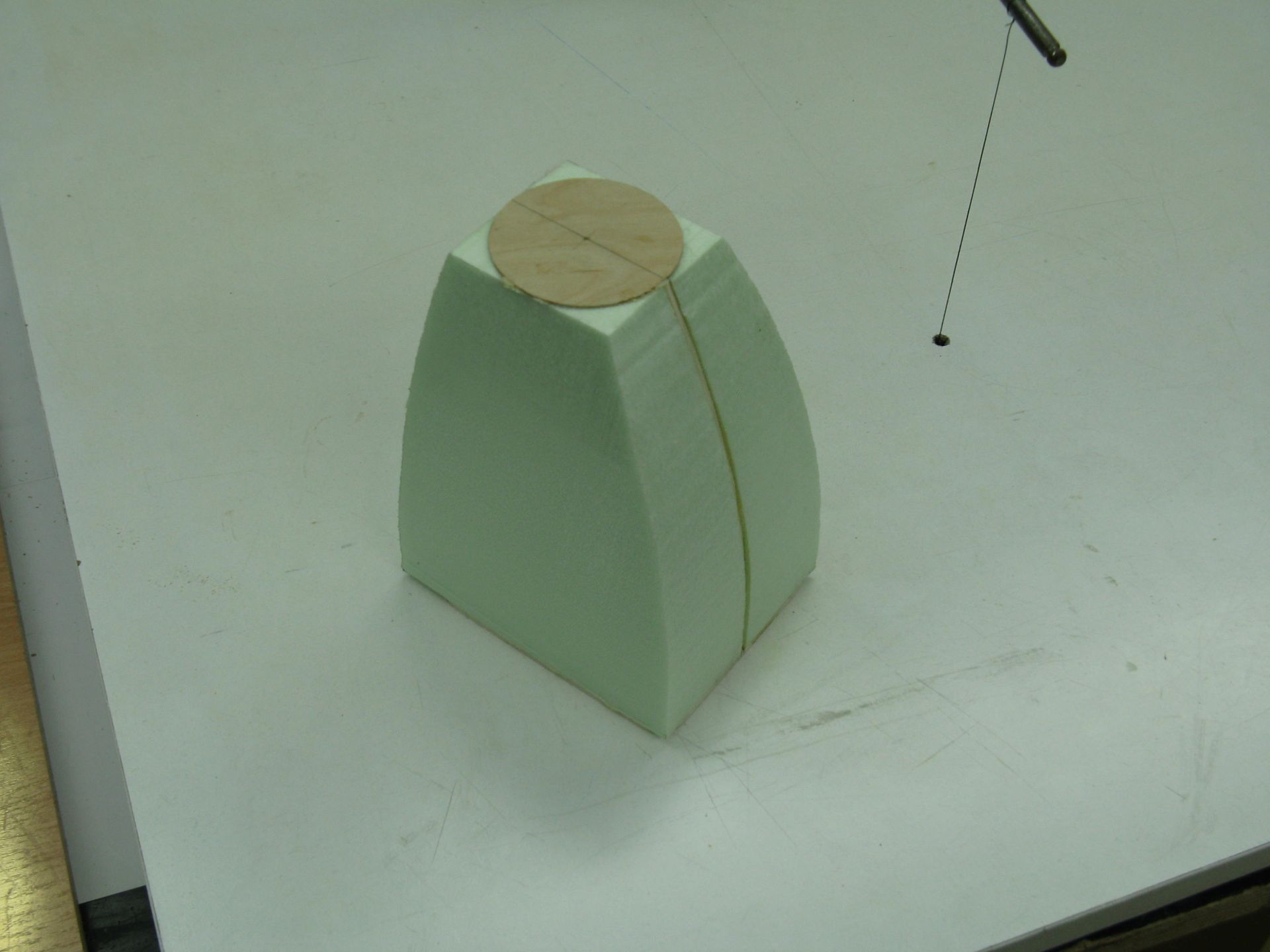

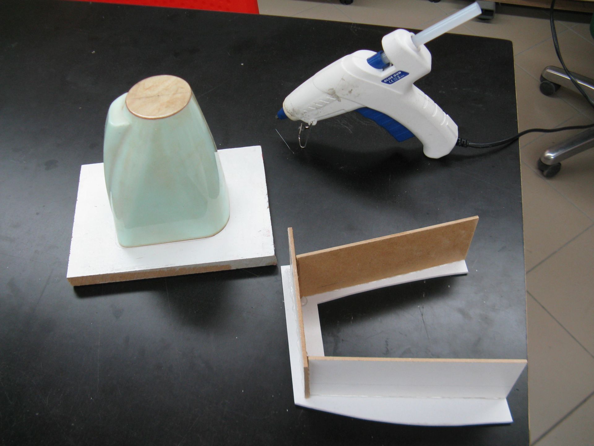

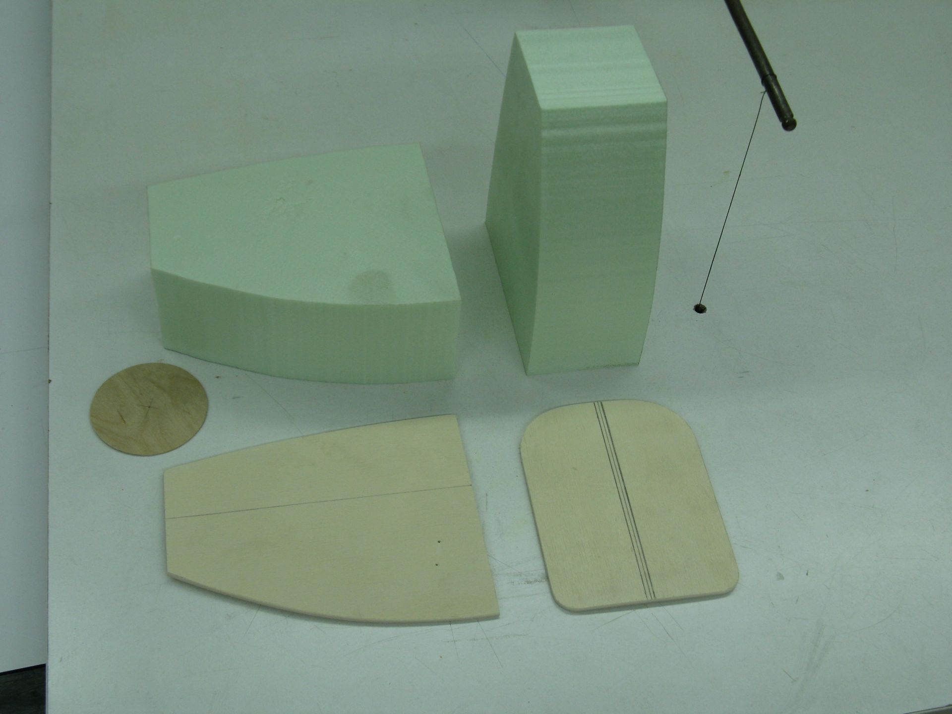

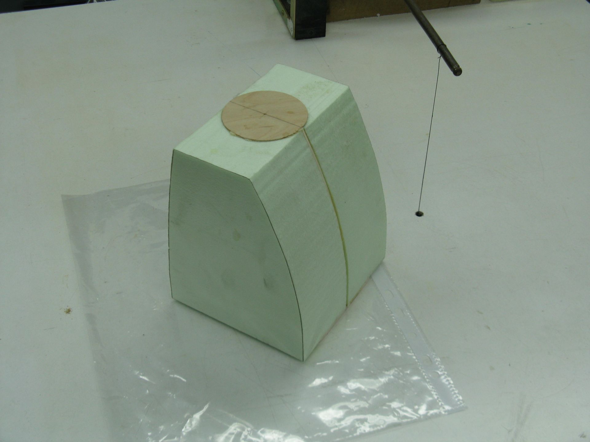

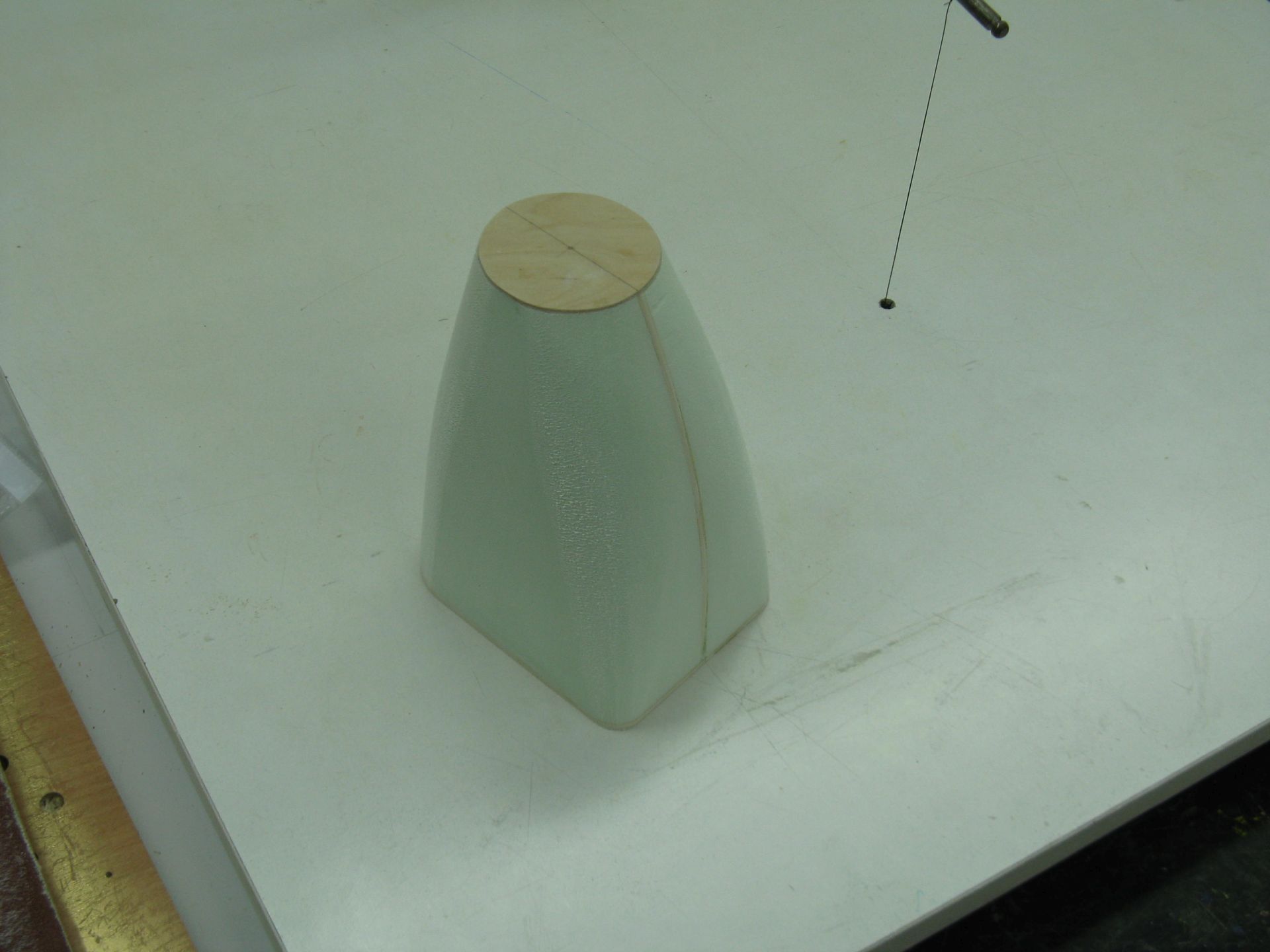

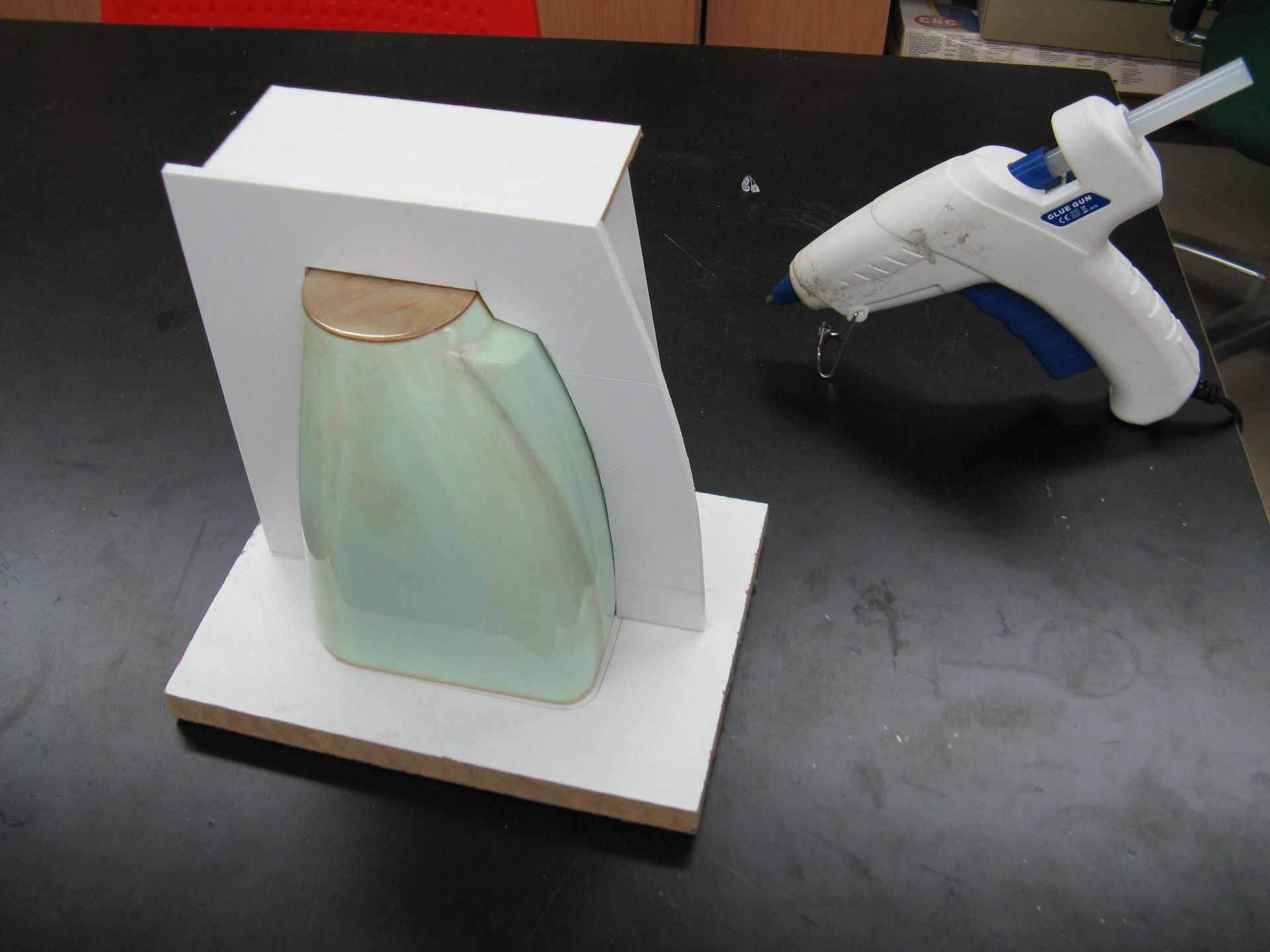

Kopyto maski silnika.
IMG_0498.jpg [ 149.33 KiB | Przeglądane 29378 razy ]
IMG_0500.jpg [ 151.05 KiB | Przeglądane 29378 razy ]
IMG_0501.jpg [ 143.25 KiB | Przeglądane 29378 razy ]
IMG_0502.jpg [ 145.46 KiB | Przeglądane 29378 razy ]
IMG_0503.jpg [ 135.12 KiB | Przeglądane 29378 razy ]
IMG_0504.jpg [ 143.77 KiB | Przeglądane 29378 razy ]

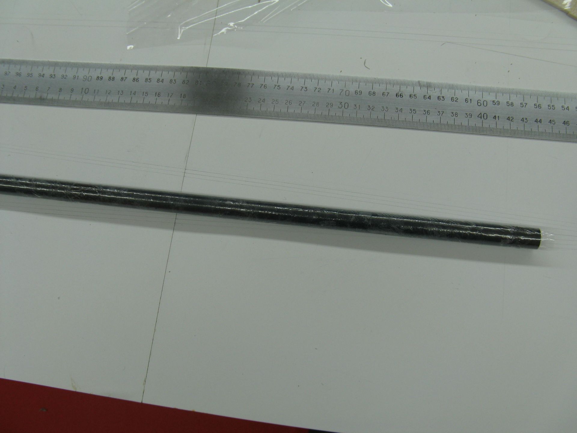

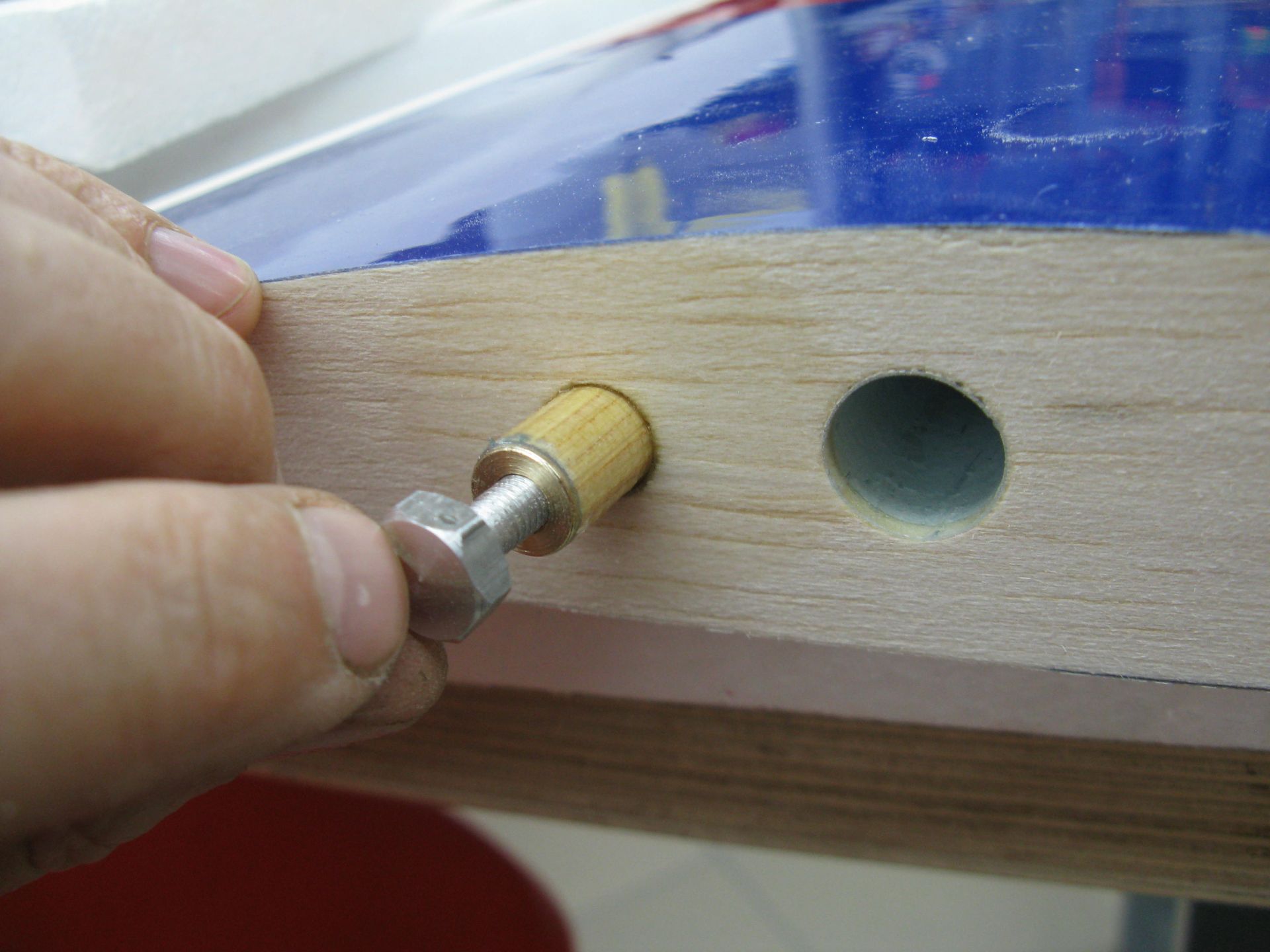

 Tytuł: Re: Furious
PostNapisane: wtorek, 9 maja 2017, 15:05
Posty: 1620

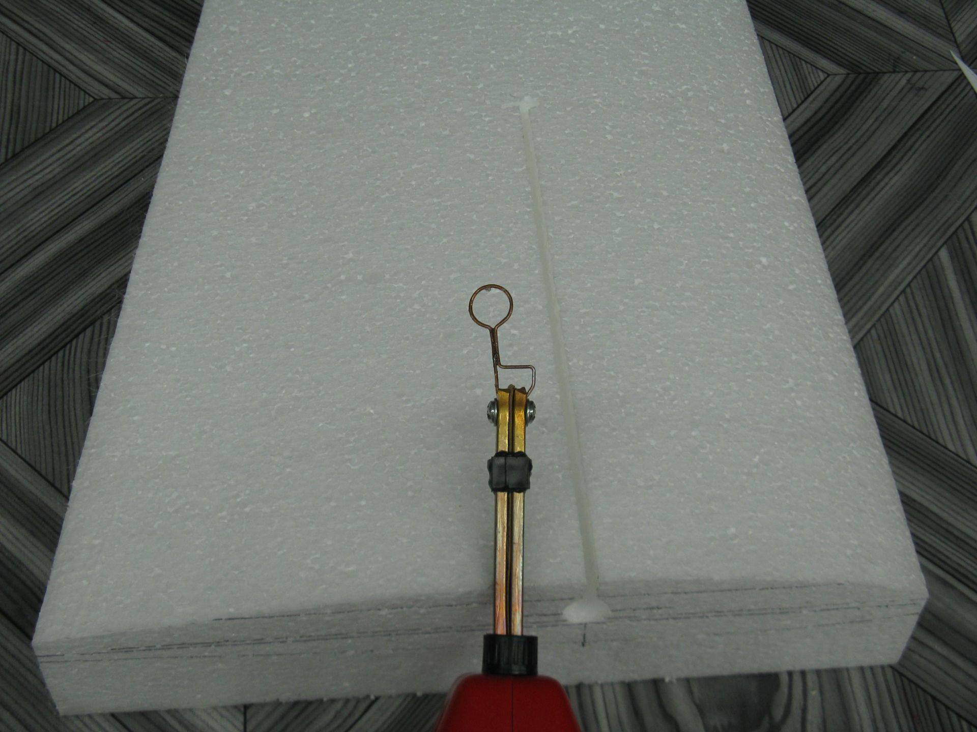

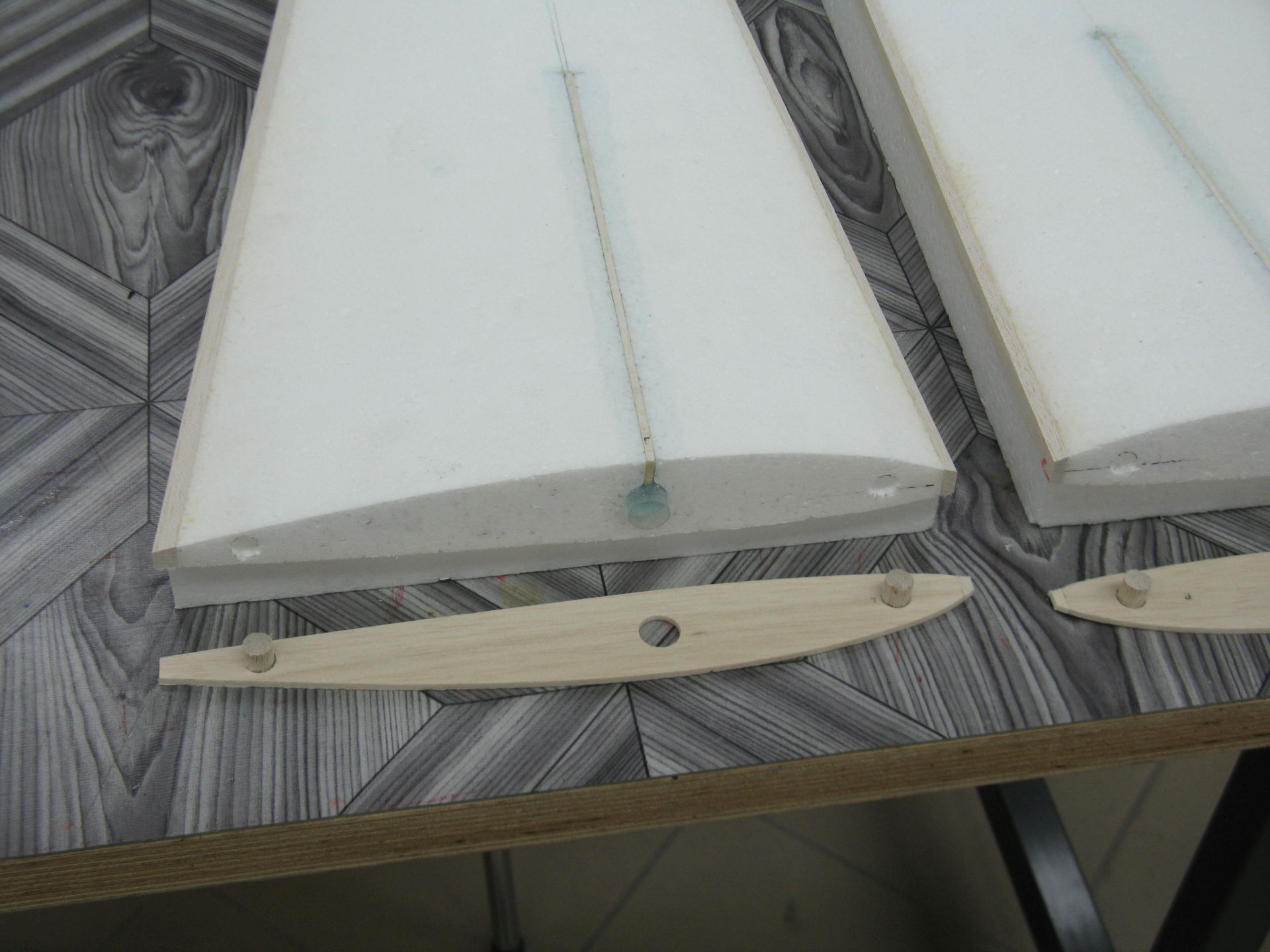

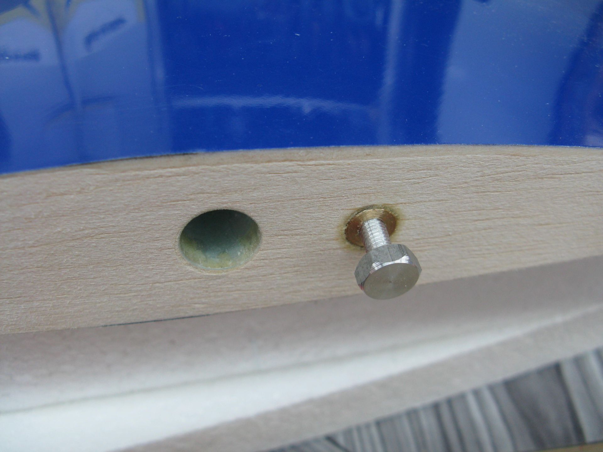

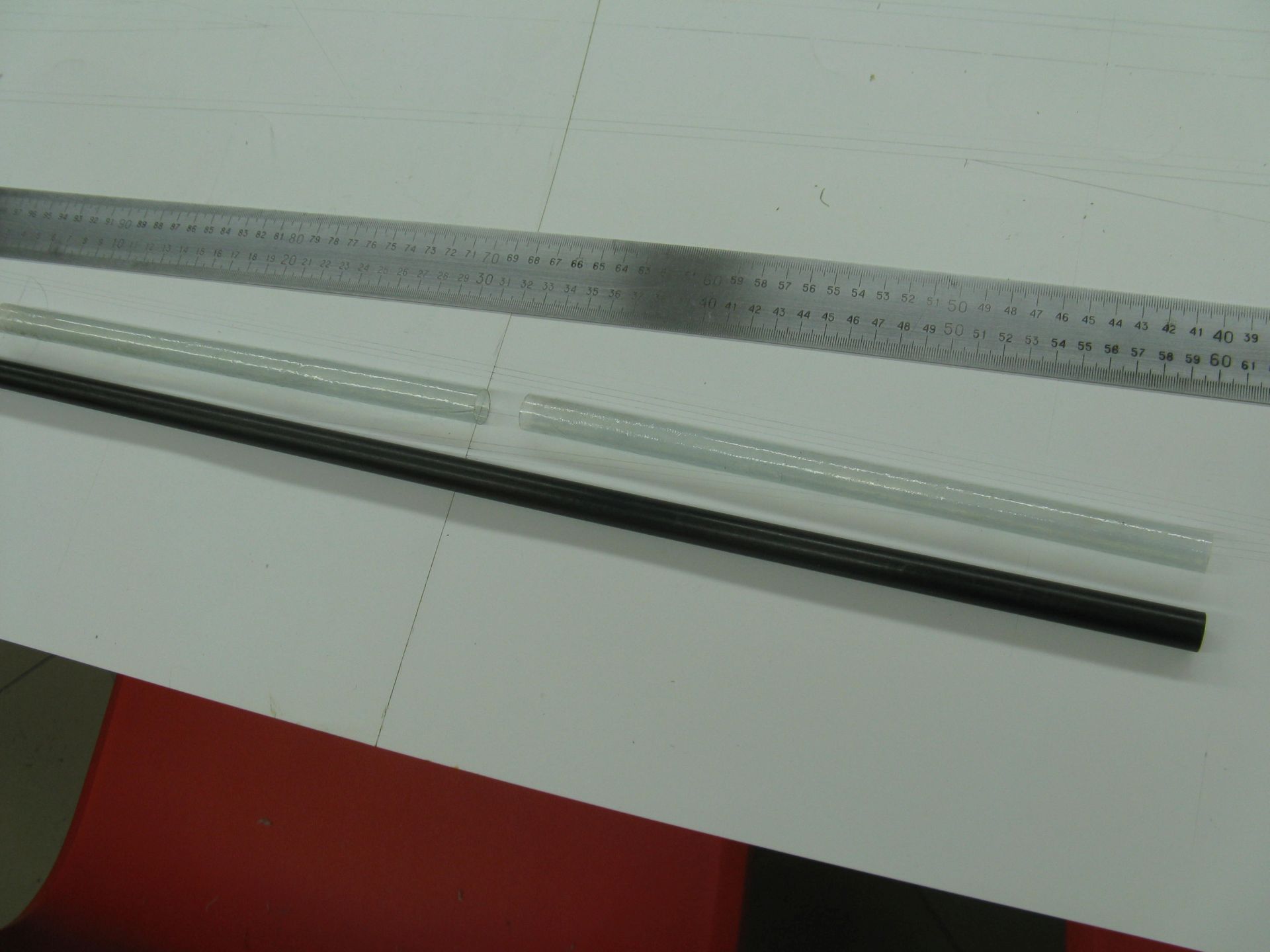

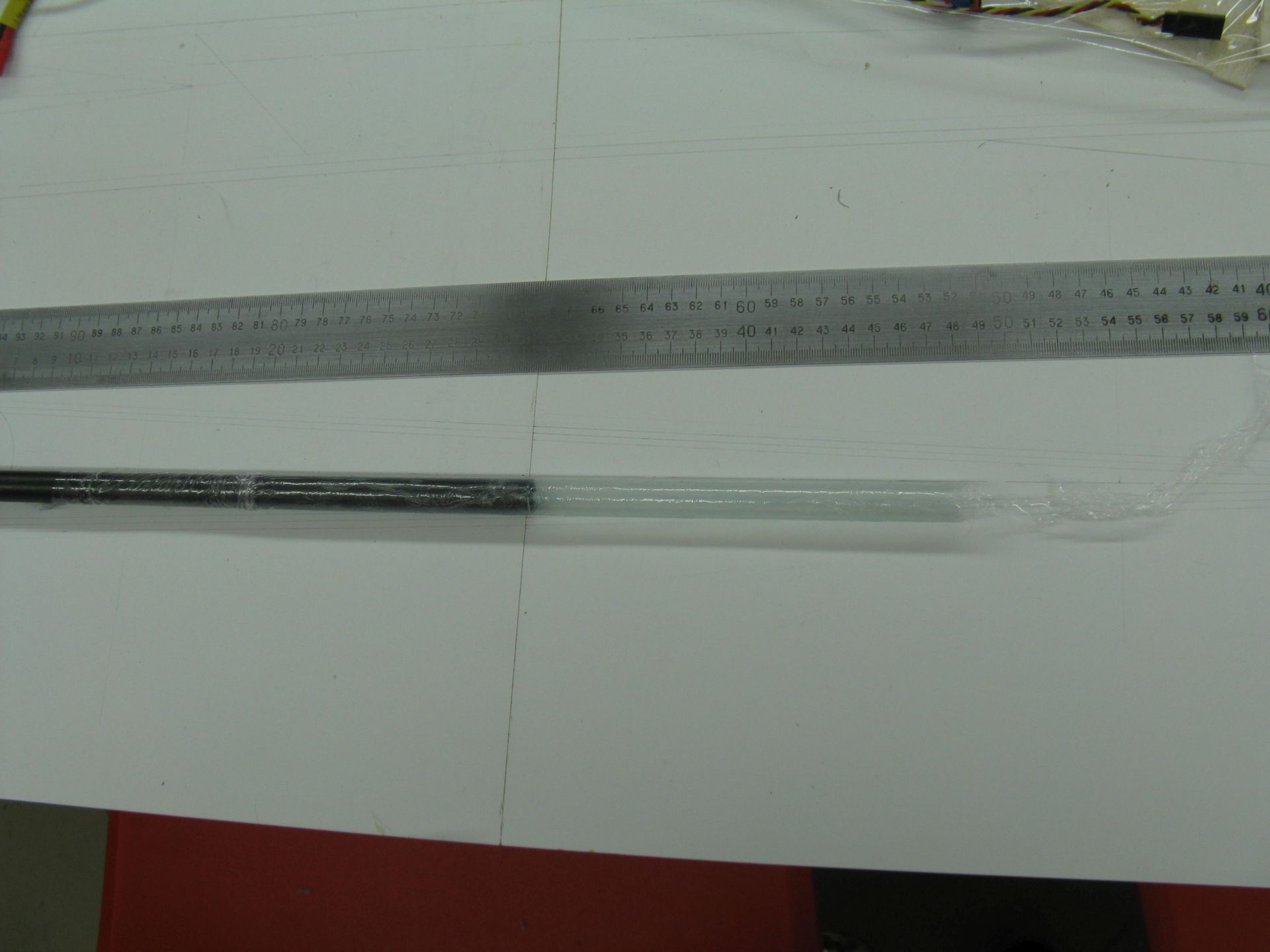

Sposób wykonania otworu do wklejenia rurki laminatowej na bagnet.
IMG_0505.jpg [ 251.91 KiB | Przeglądane 29244 razy ]
IMG_0506.jpg [ 157.9 KiB | Przeglądane 29244 razy ]
IMG_0507.jpg [ 240.6 KiB | Przeglądane 29244 razy ]
IMG_0508.jpg [ 155.69 KiB | Przeglądane 29244 razy ]

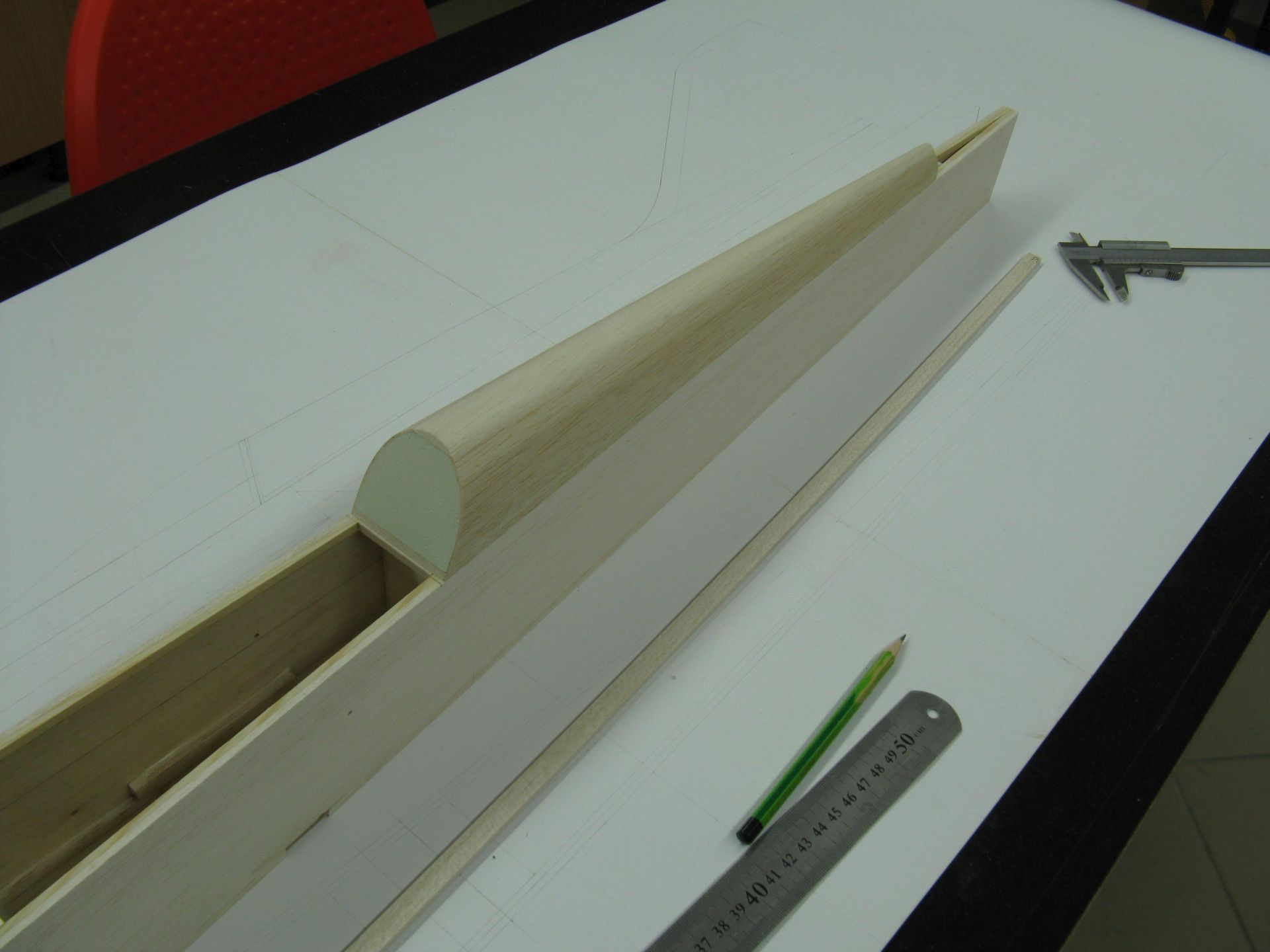

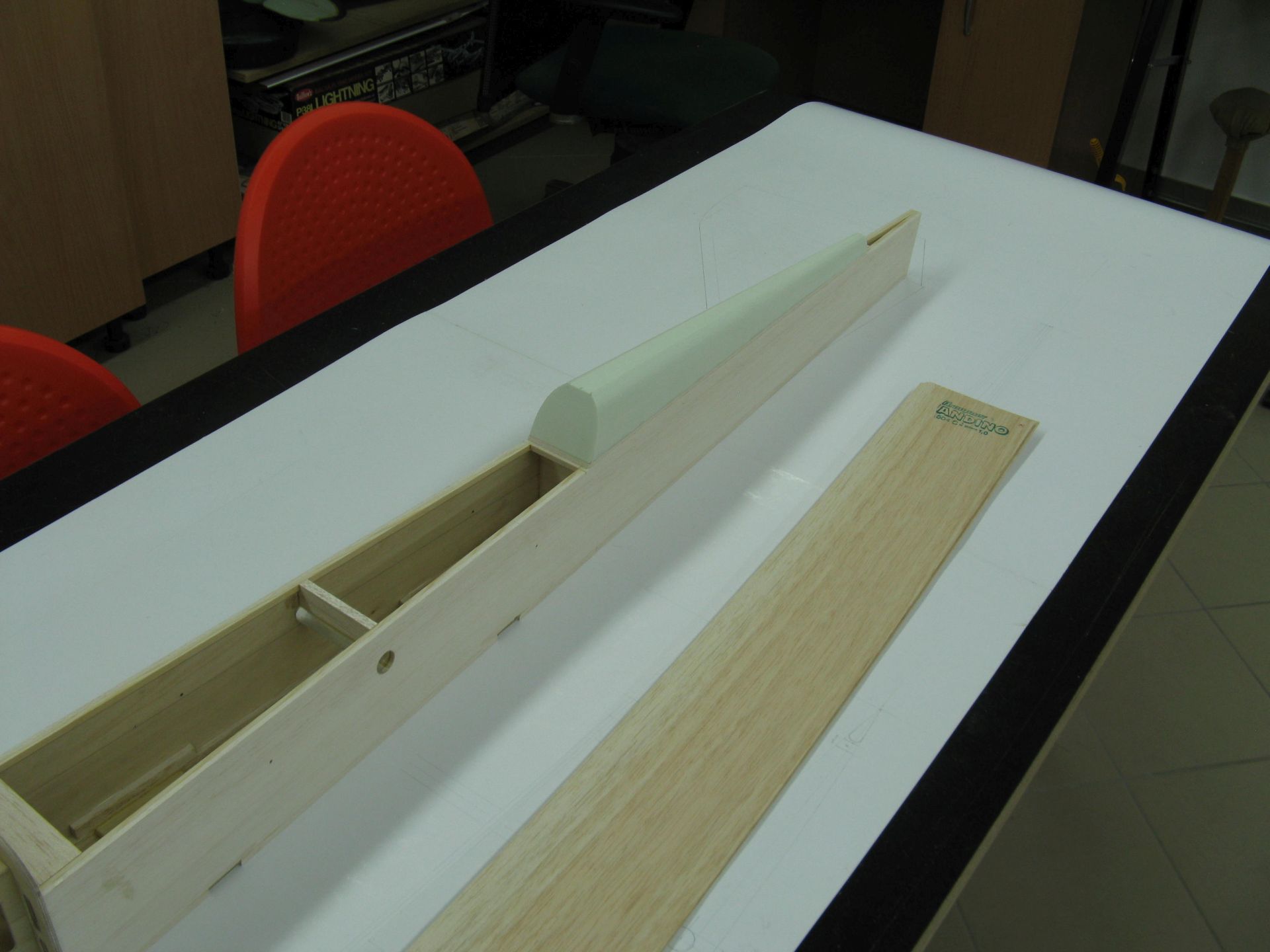

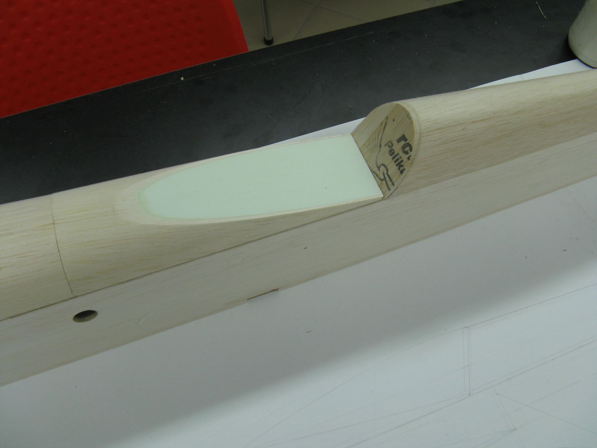

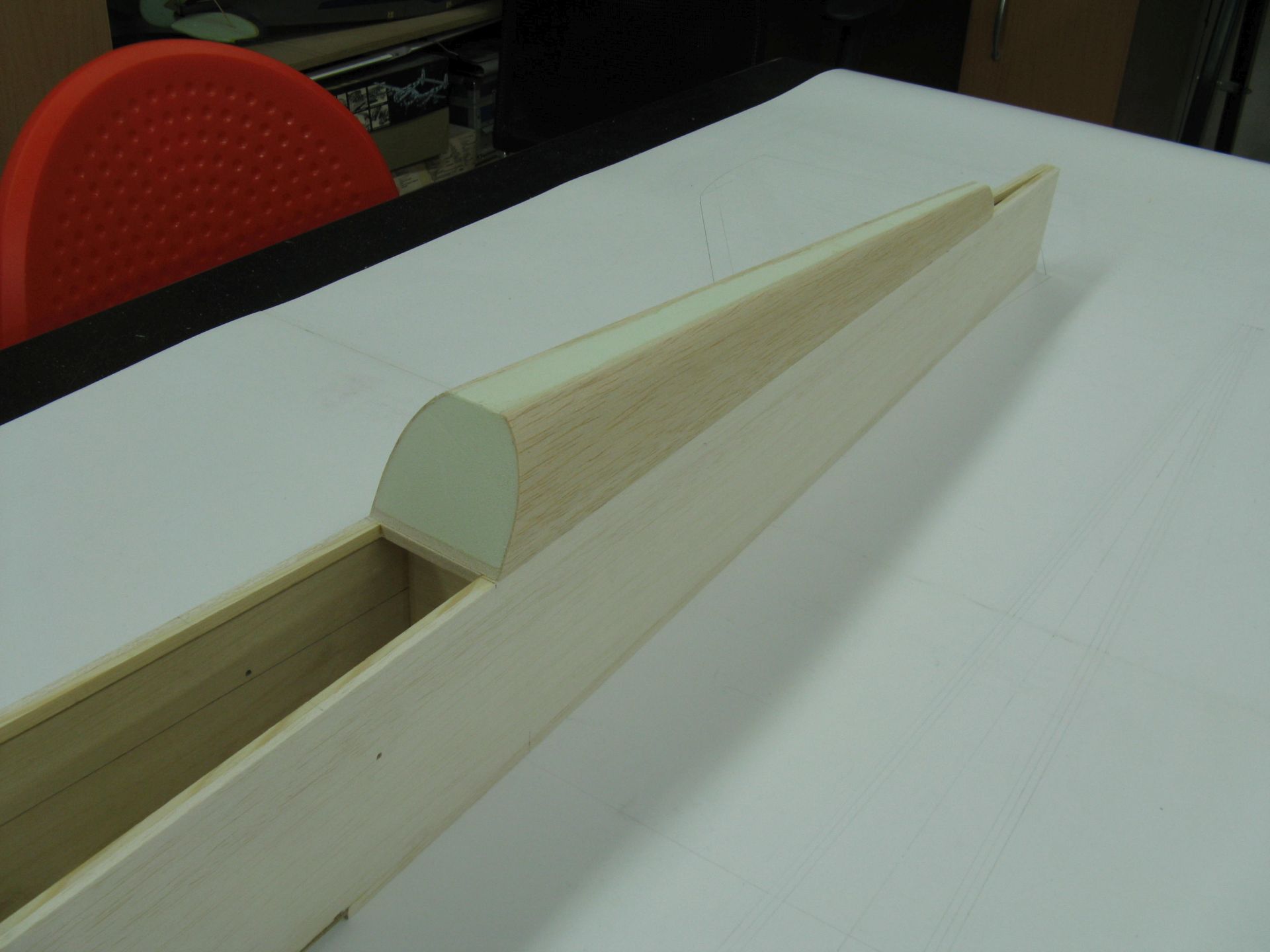

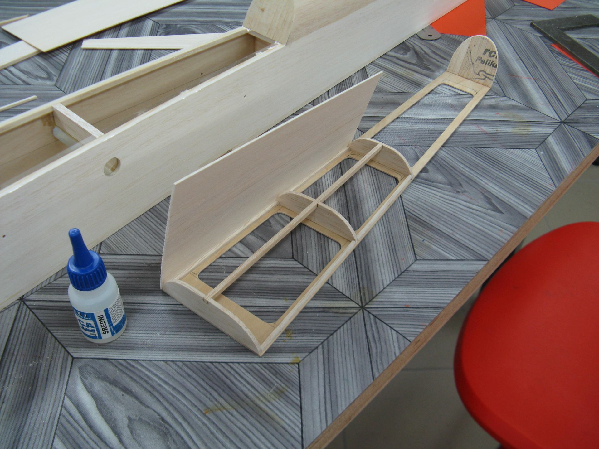

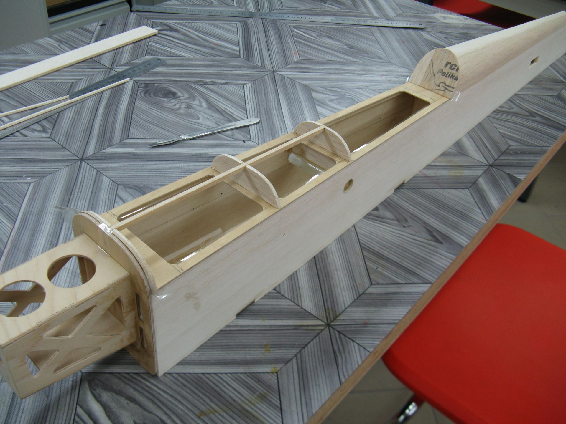

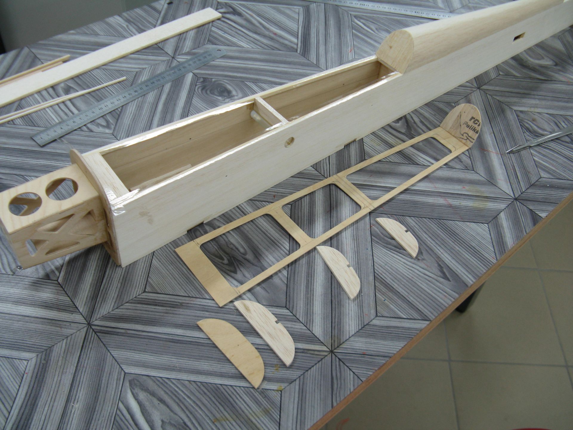

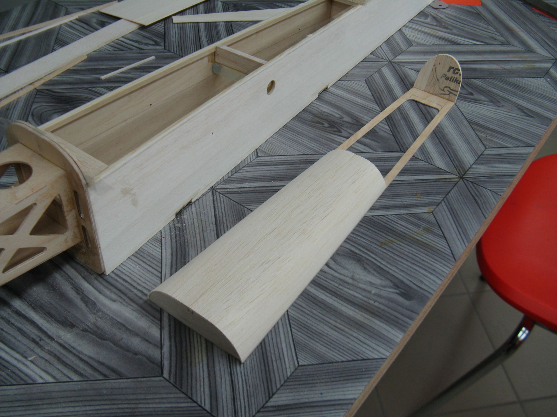

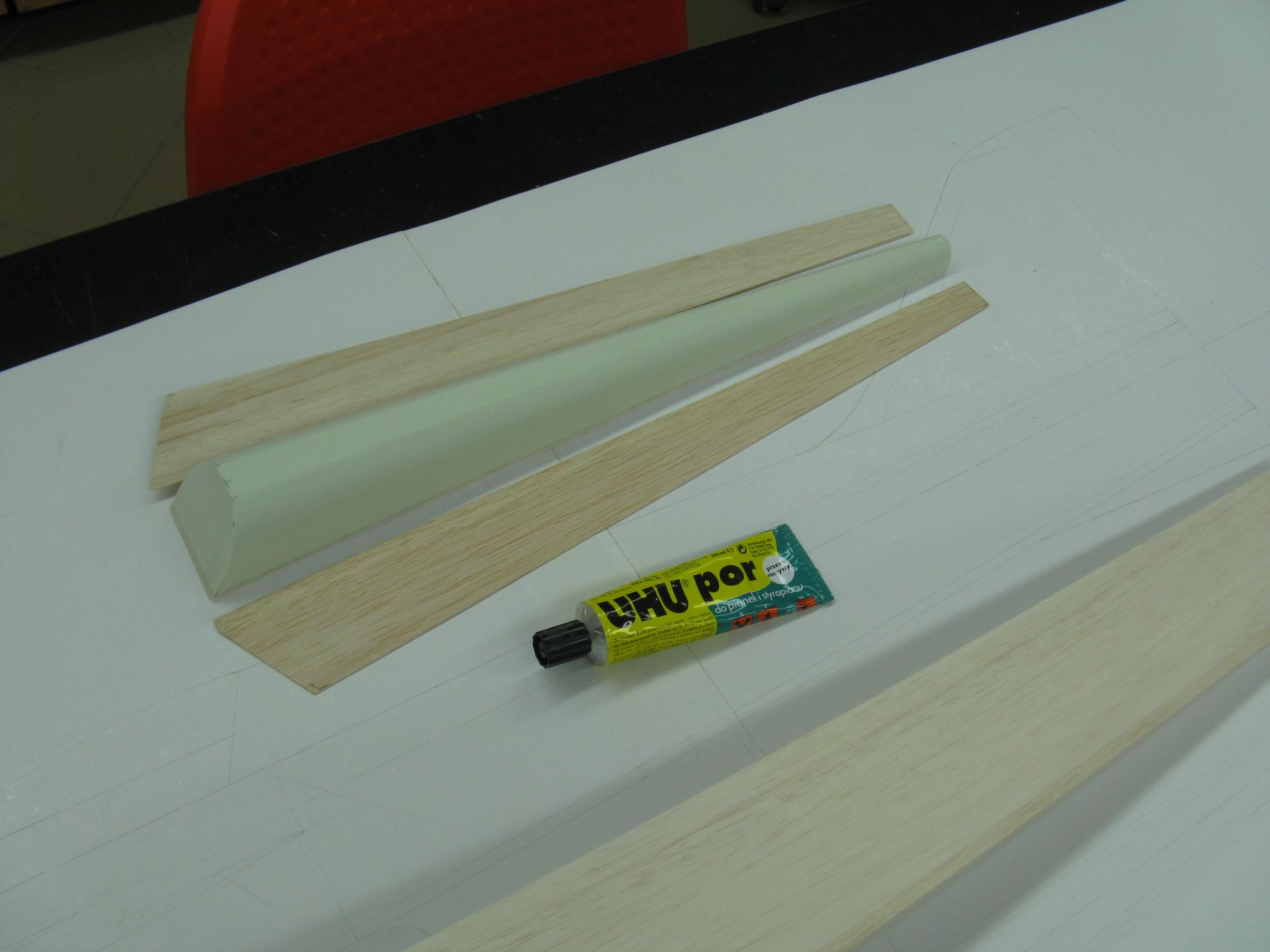

Garb za kabiną - balsa 3mm jako podstawa, styrodur oklejony balsą 1mm na UHU-POR i miękka trójka na górze.
IMG_0512.jpg [ 136.84 KiB | Przeglądane 29077 razy ]
IMG_0513.jpg [ 167.67 KiB | Przeglądane 29077 razy ]
IMG_0514.jpg [ 161.47 KiB | Przeglądane 29077 razy ]
IMG_0515.jpg [ 149.8 KiB | Przeglądane 29077 razy ]
IMG_0516.jpg [ 162.87 KiB | Przeglądane 29077 razy ]
 Tytuł: Re: Furious
PostNapisane: sobota, 13 maja 2017, 13:47
Rewelacyjnie się ogląda :D

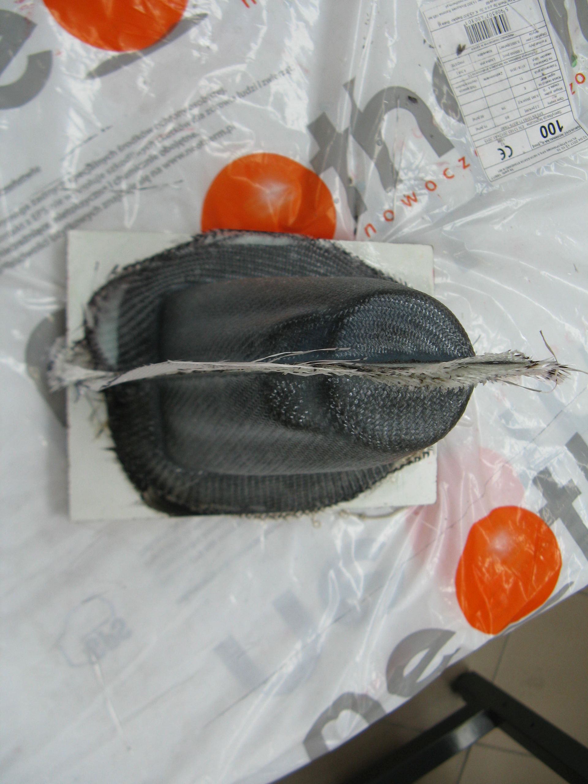

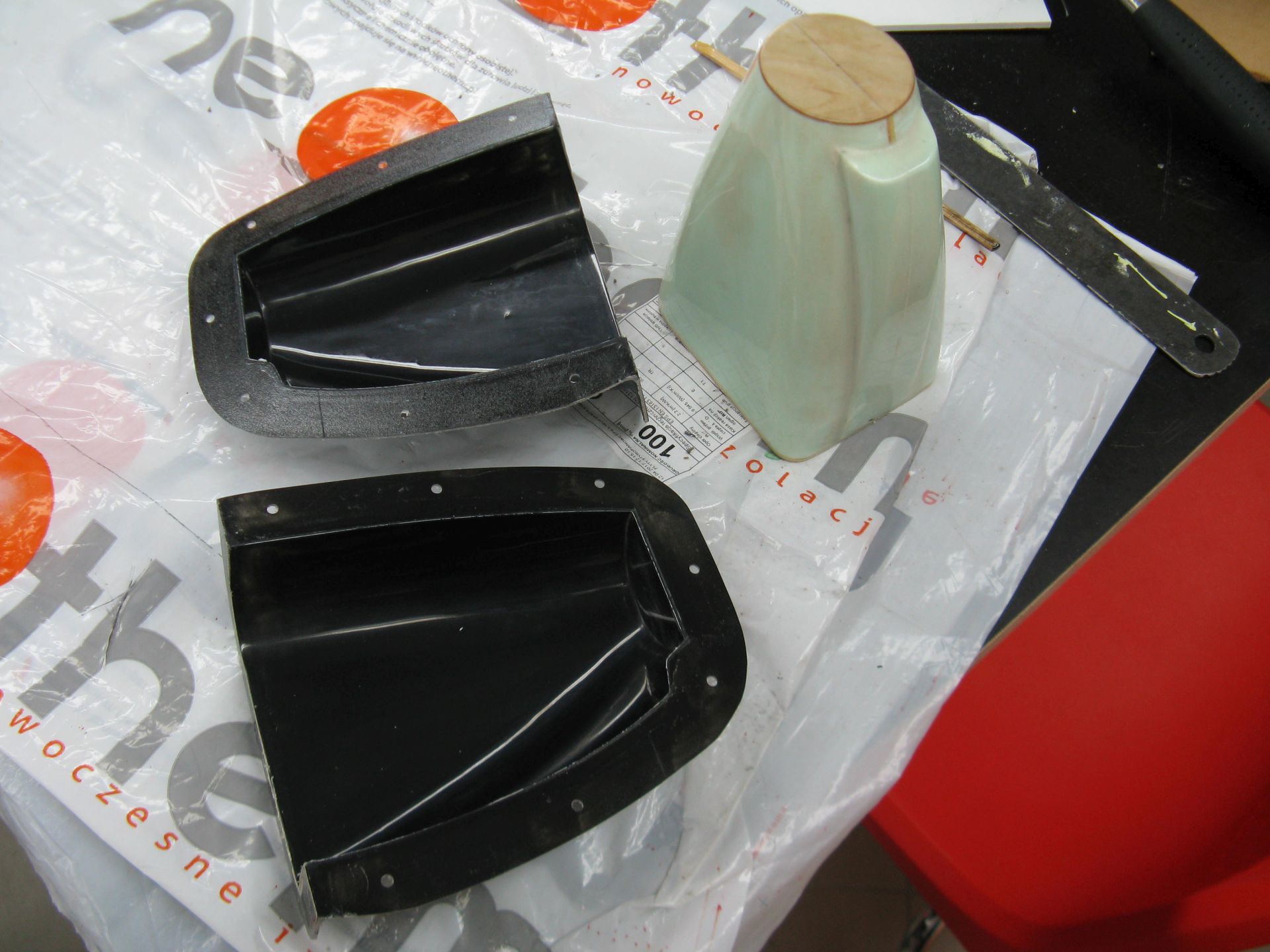

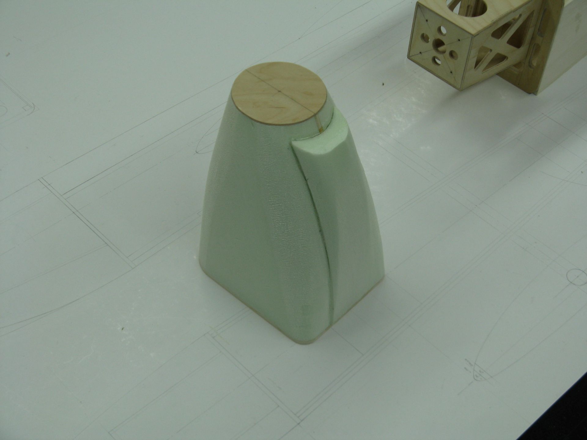

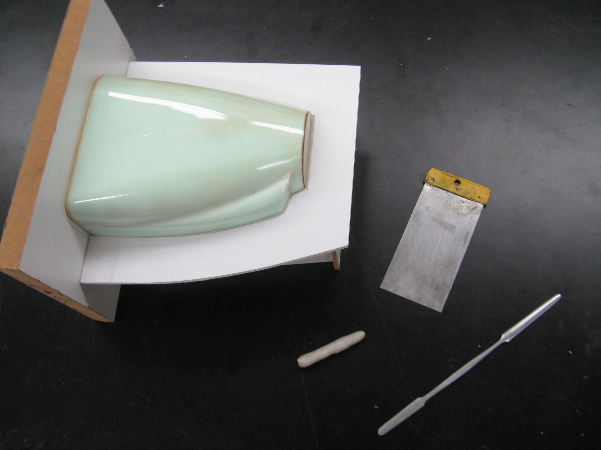

Przygotowania do wykonania formy maski silnika.
IMG_0519.jpg [ 154.61 KiB | Przeglądane 28919 razy ]
IMG_0520.jpg [ 201.44 KiB | Przeglądane 28919 razy ]
IMG_0521.jpg [ 188.56 KiB | Przeglądane 28919 razy ]
IMG_0522.jpg [ 162.38 KiB | Przeglądane 28919 razy ]
 Tytuł: Re: Furious
PostNapisane: wtorek, 30 maja 2017, 17:34

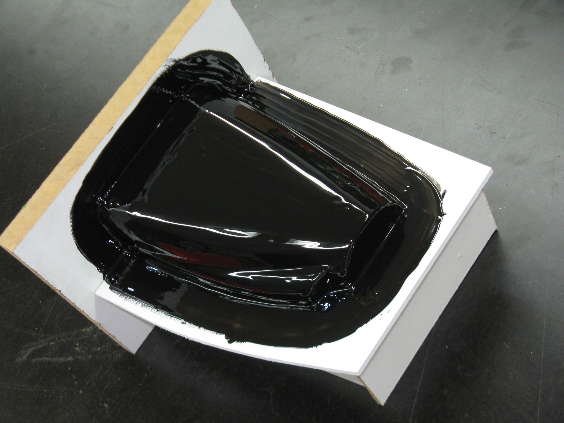

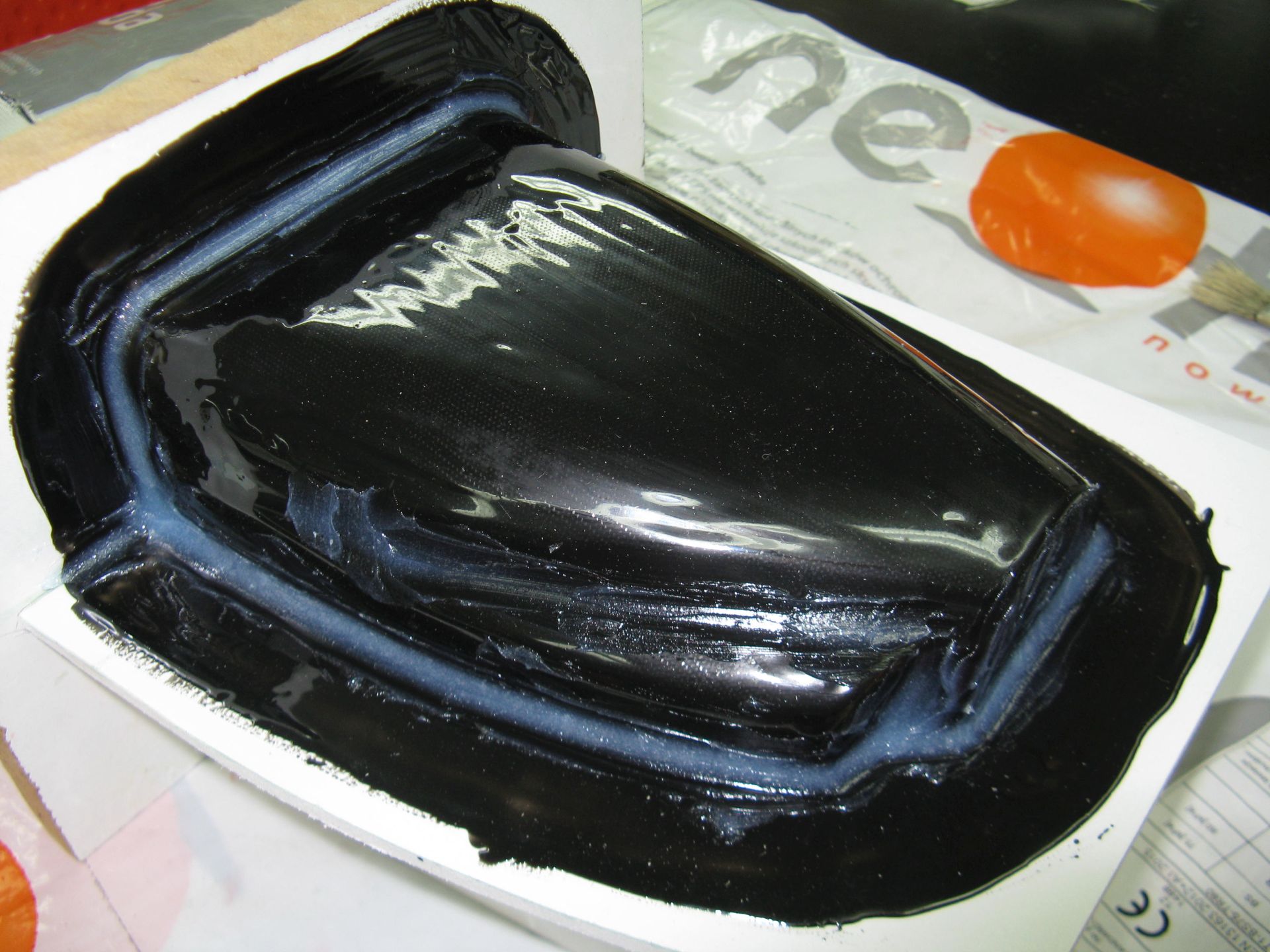

Posty: 1620

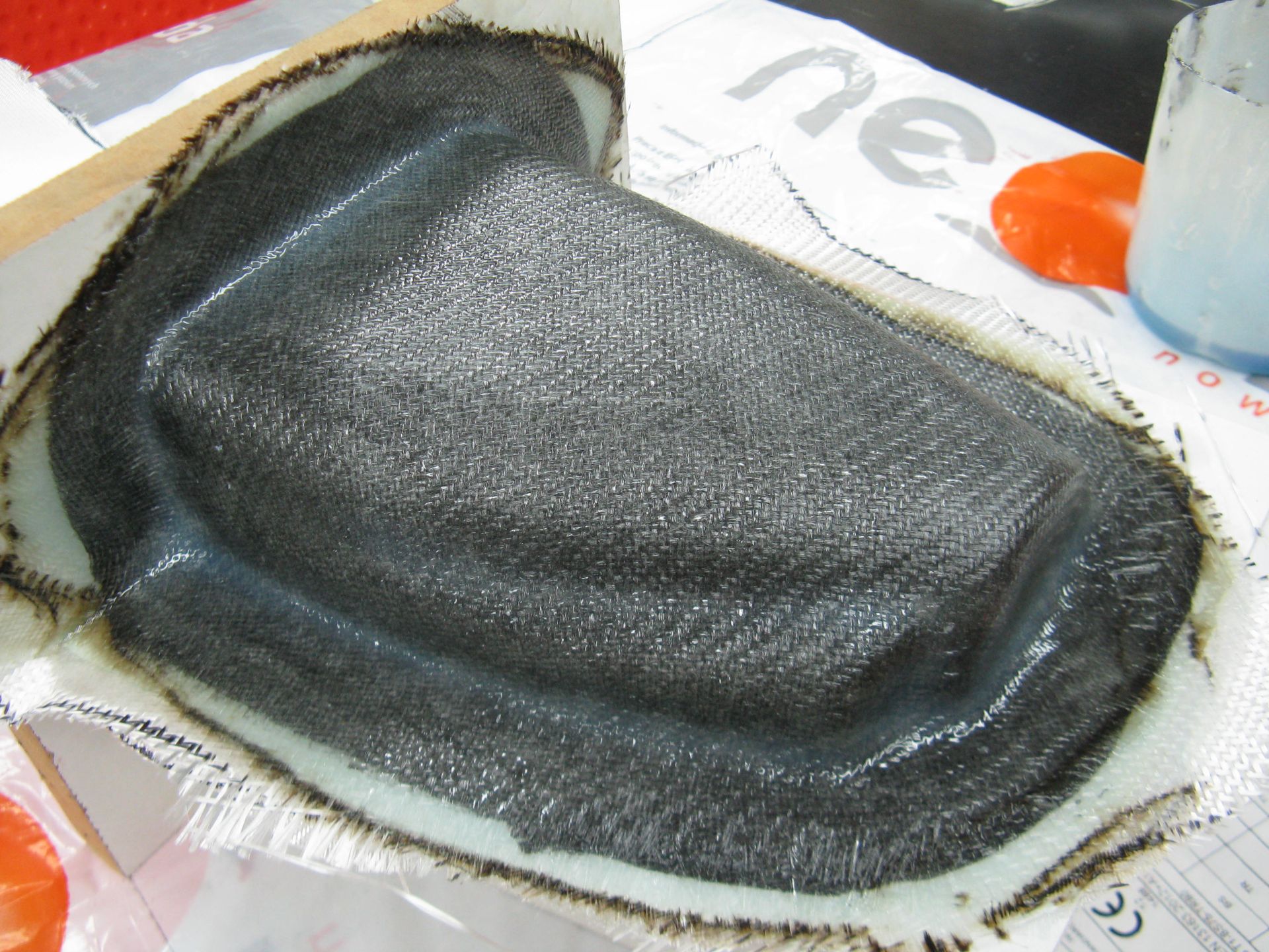

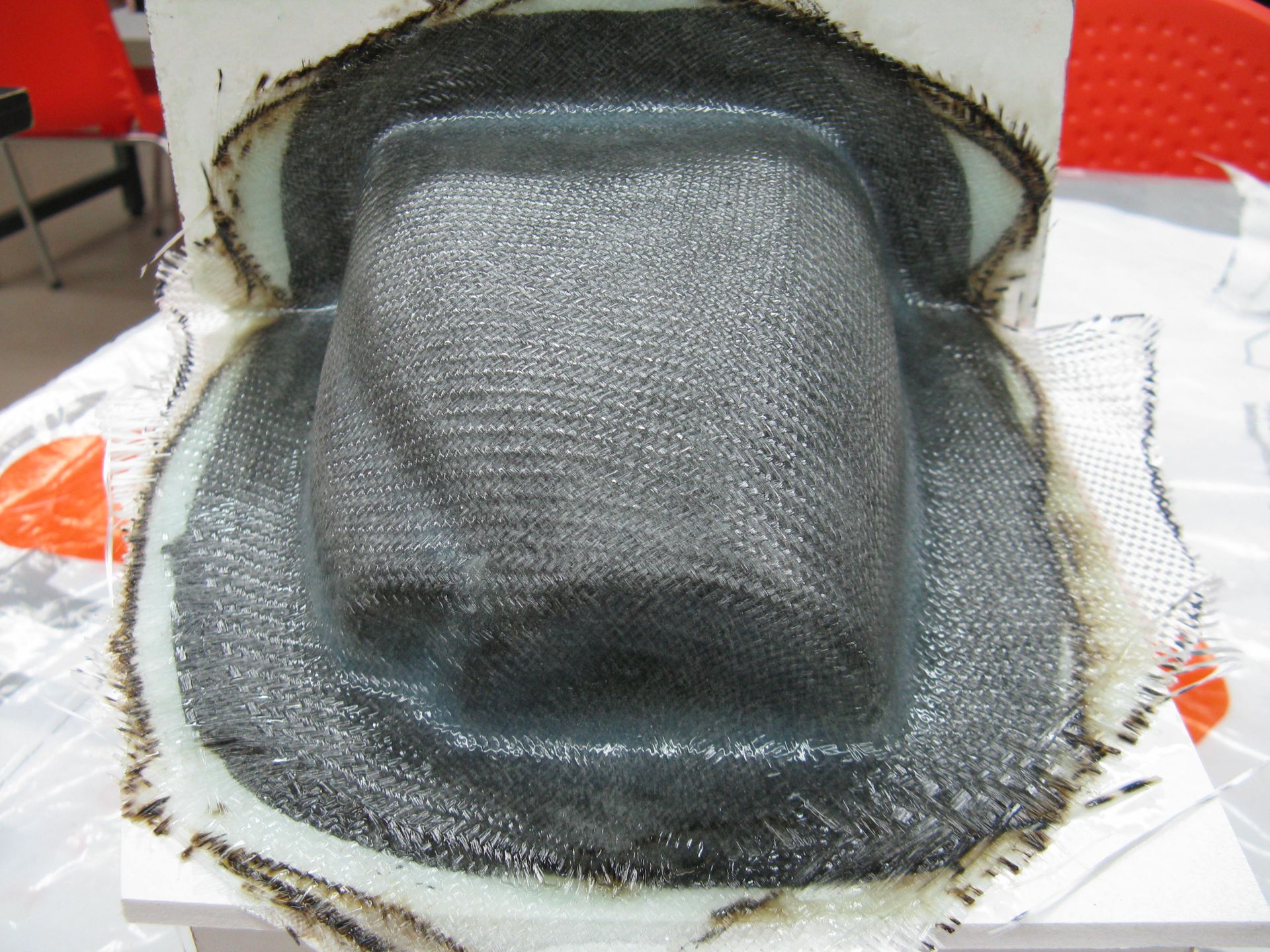

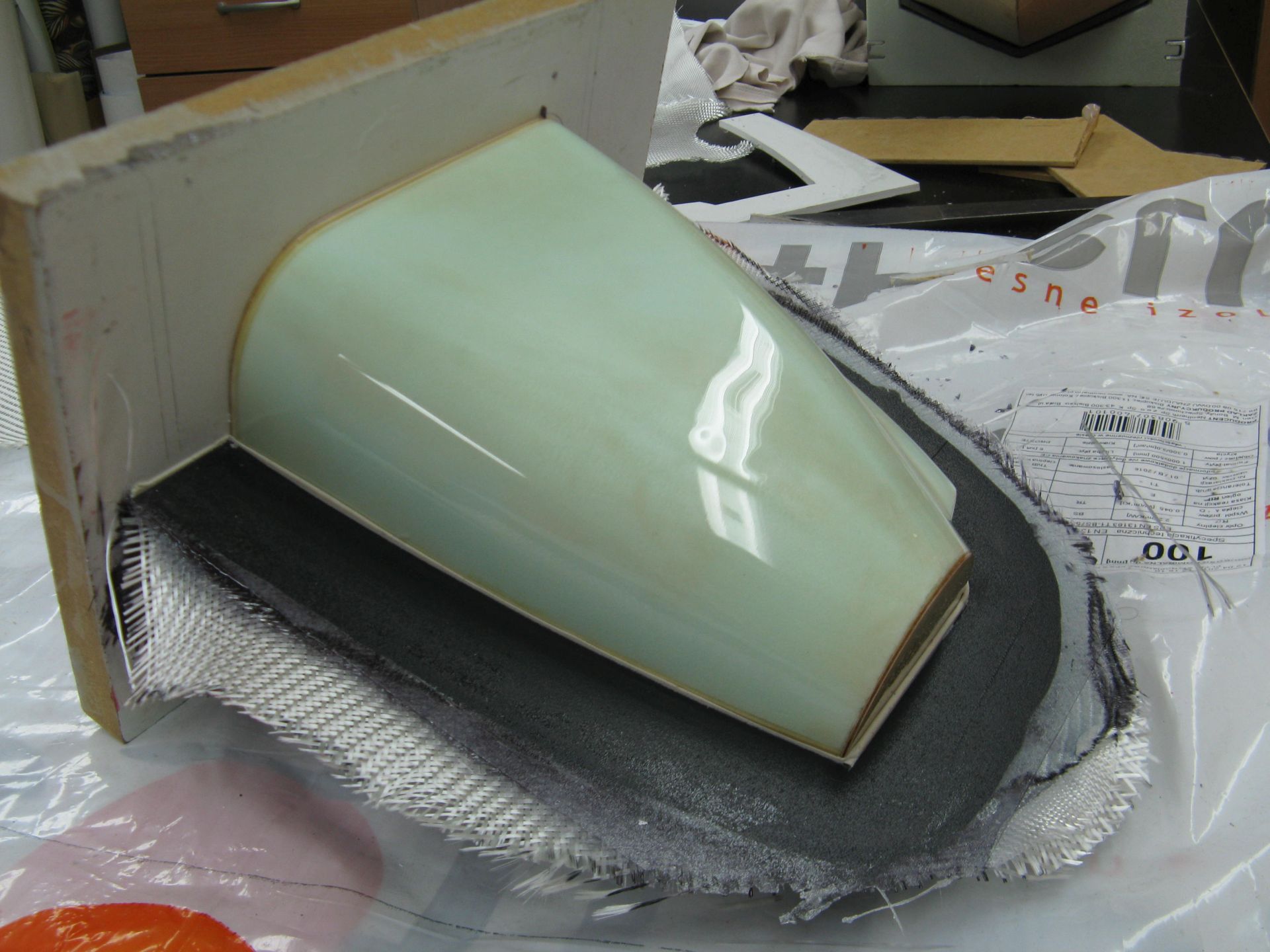

Założona połówka formy. Żelkot narzędziowy, szpachlówka z żywicy i krzemionki na krawędzie i po dwie warstwy tkaniny 110 i 280g.
Jutro druga połówka.
IMG_0523.jpg [ 250.84 KiB | Przeglądane 28880 razy ]
IMG_0524.jpg [ 319.97 KiB | Przeglądane 28880 razy ]
IMG_0525.jpg [ 426.68 KiB | Przeglądane 28880 razy ]
IMG_0526.jpg [ 471.43 KiB | Przeglądane 28880 razy ]
IMG_0527.jpg [ 488.79 KiB | Przeglądane 28880 razy ]

Żelkot epoksydowy F250 i utwardzacz F200. Żywica Havel LH145, utw. H146

PostNapisane: środa, 31 maja 2017, 15:28
Posty: 1620
Druga połówka formy założona.
IMG_0528.jpg [ 276.44 KiB | Przeglądane 24576 razy ]
IMG_0529.jpg [ 409.9 KiB | Przeglądane 24576 razy ]
IMG_0530.jpg [ 385.68 KiB | Przeglądane 24576 razy ]
 Tytuł: Re: Furious
PostNapisane: środa, 31 maja 2017, 21:15
Dzięki wielkie za podpowiedź :)
 Tytuł: Re: Furious
PostNapisane: czwartek, 1 czerwca 2017, 09:50
Posty: 1620

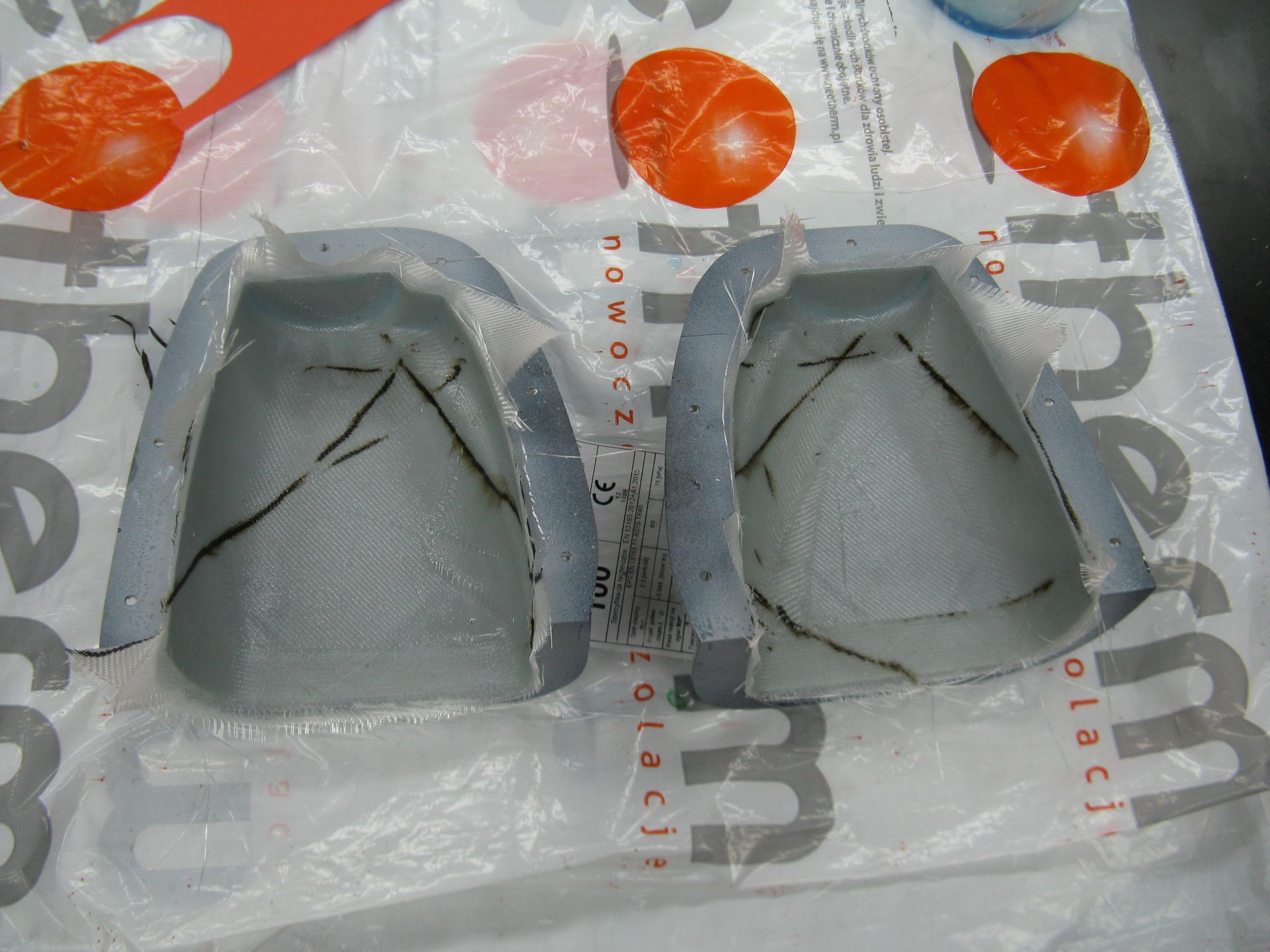

Proszę bardzo, tylko pamiętaj, że żywice i żelkoty epoksydowe są dużo droższe od poliestrowych. :)

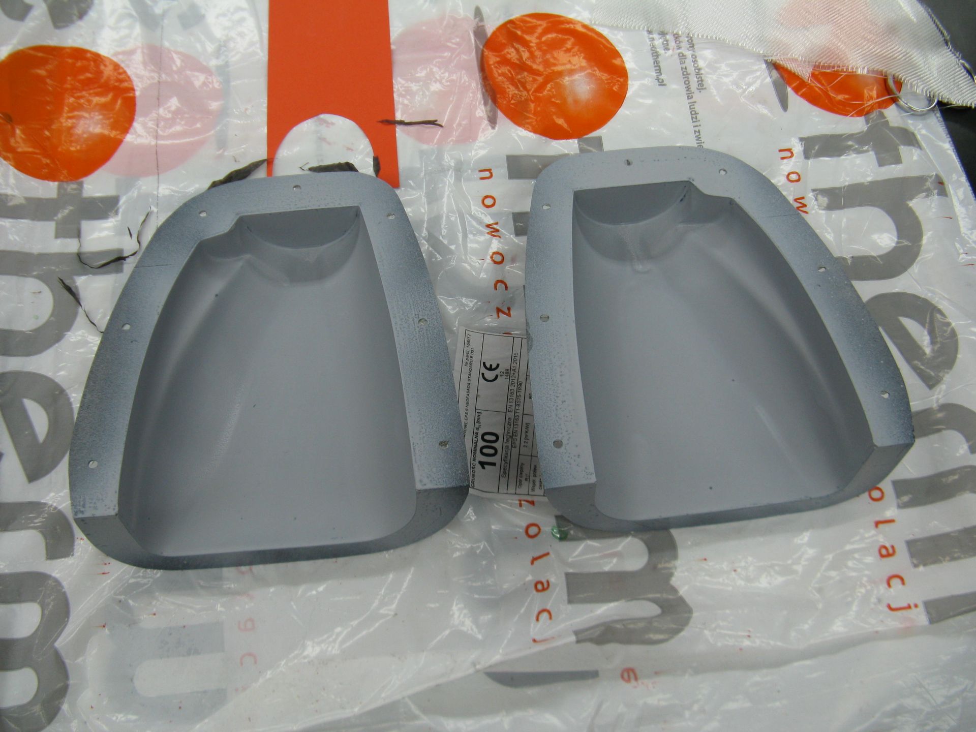

Forma zdjęta.
IMG_0536.jpg [ 448.05 KiB | Przeglądane 24530 razy ]
IMG_0537.jpg [ 250.43 KiB | Przeglądane 24530 razy ]

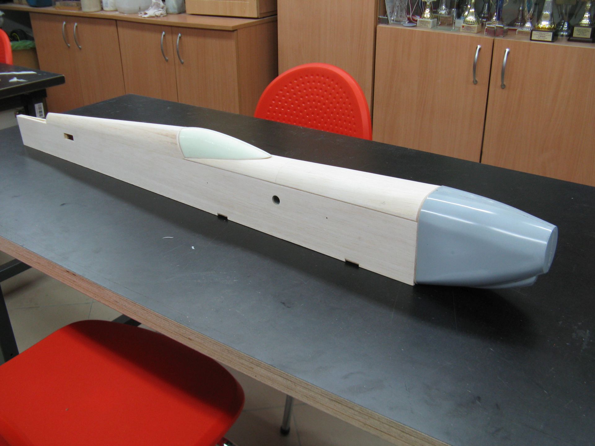

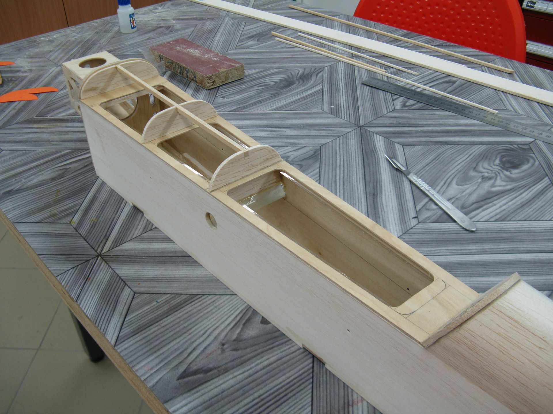

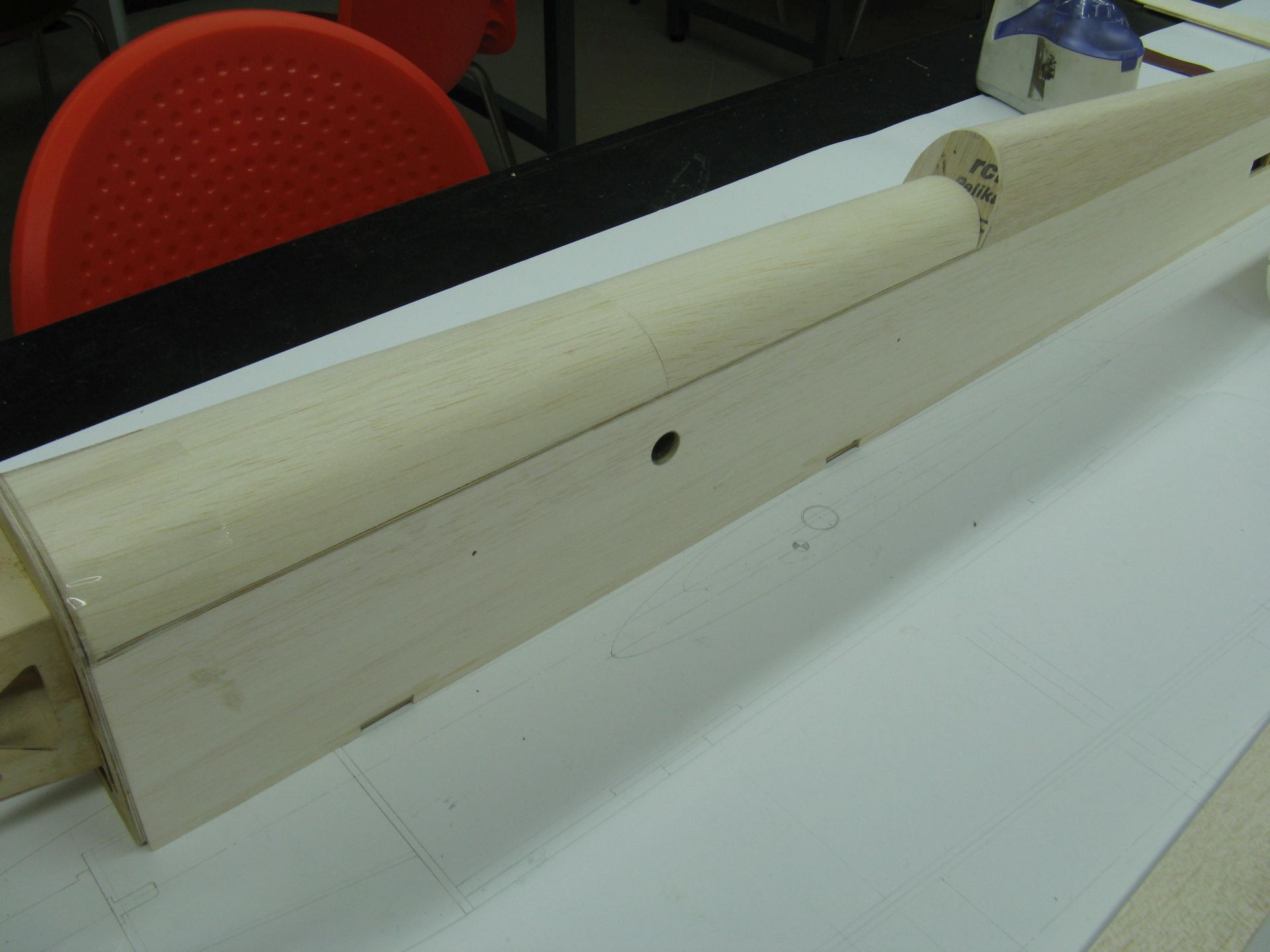

Trochę prac nad kadłubem.

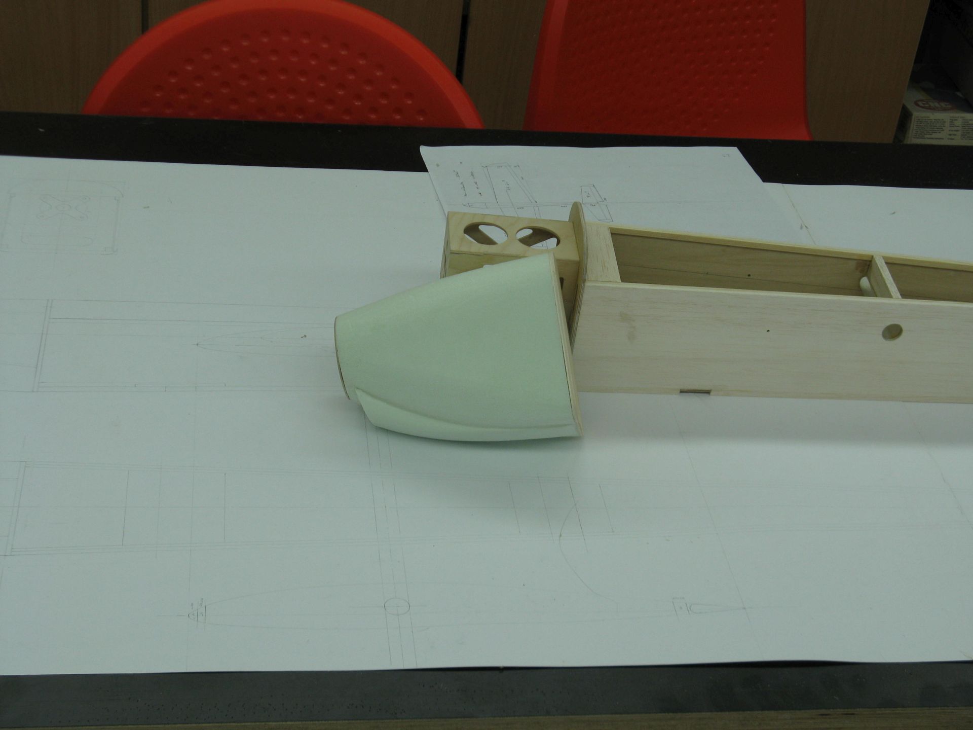

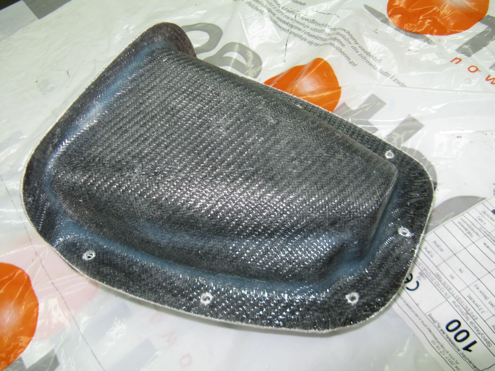

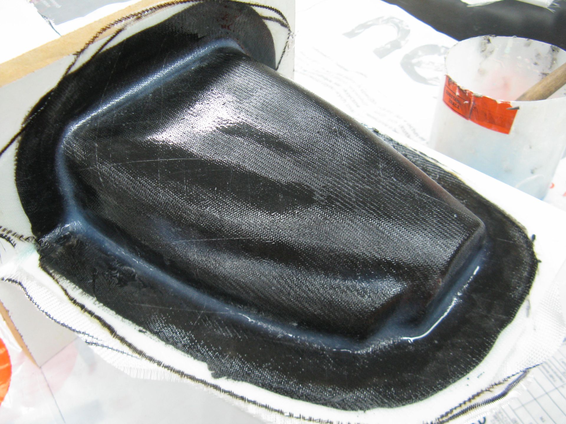

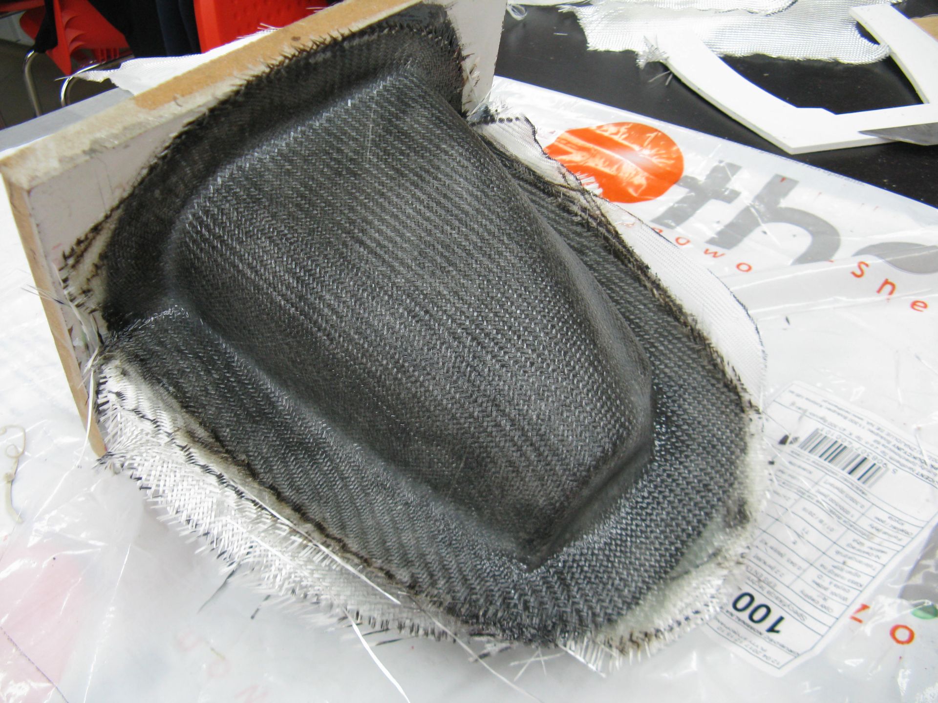

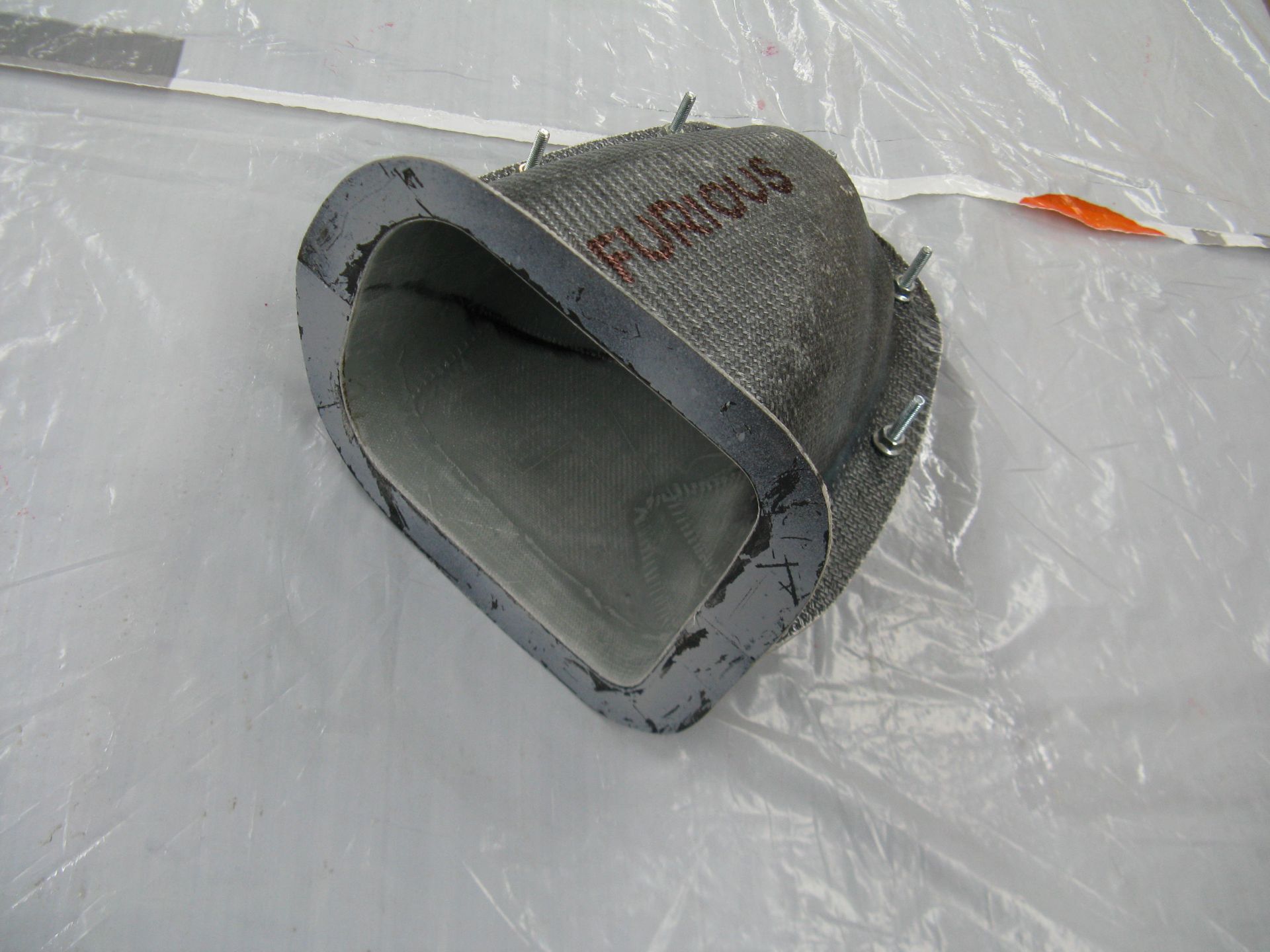

Maska silnika.
IMG_0542.jpg [ 252.7 KiB | Przeglądane 24454 razy ]
IMG_0543.jpg [ 296 KiB | Przeglądane 24454 razy ]
IMG_0545.jpg [ 245.32 KiB | Przeglądane 24454 razy ]
IMG_0546.jpg [ 286.42 KiB | Przeglądane 24454 razy ]
IMG_0548.jpg [ 224.24 KiB | Przeglądane 24454 razy ]

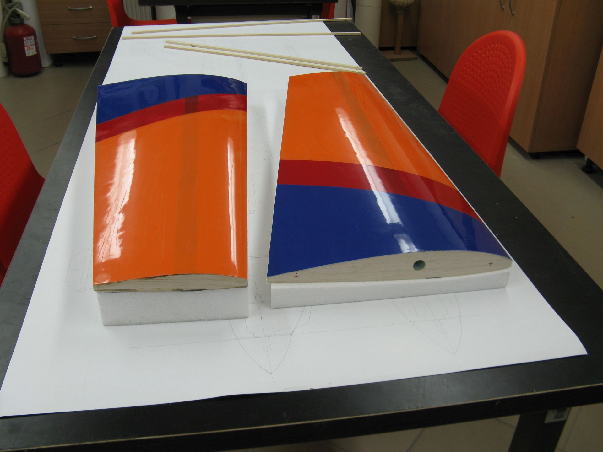

Dalsza część monologu - skrzydełka.
IMG_0544.jpg [ 235.62 KiB | Przeglądane 24402 razy ]
IMG_0549.jpg [ 203.79 KiB | Przeglądane 24402 razy ]
IMG_0550.jpg [ 196.03 KiB | Przeglądane 24402 razy ]
IMG_0551.jpg [ 193.22 KiB | Przeglądane 24402 razy ]

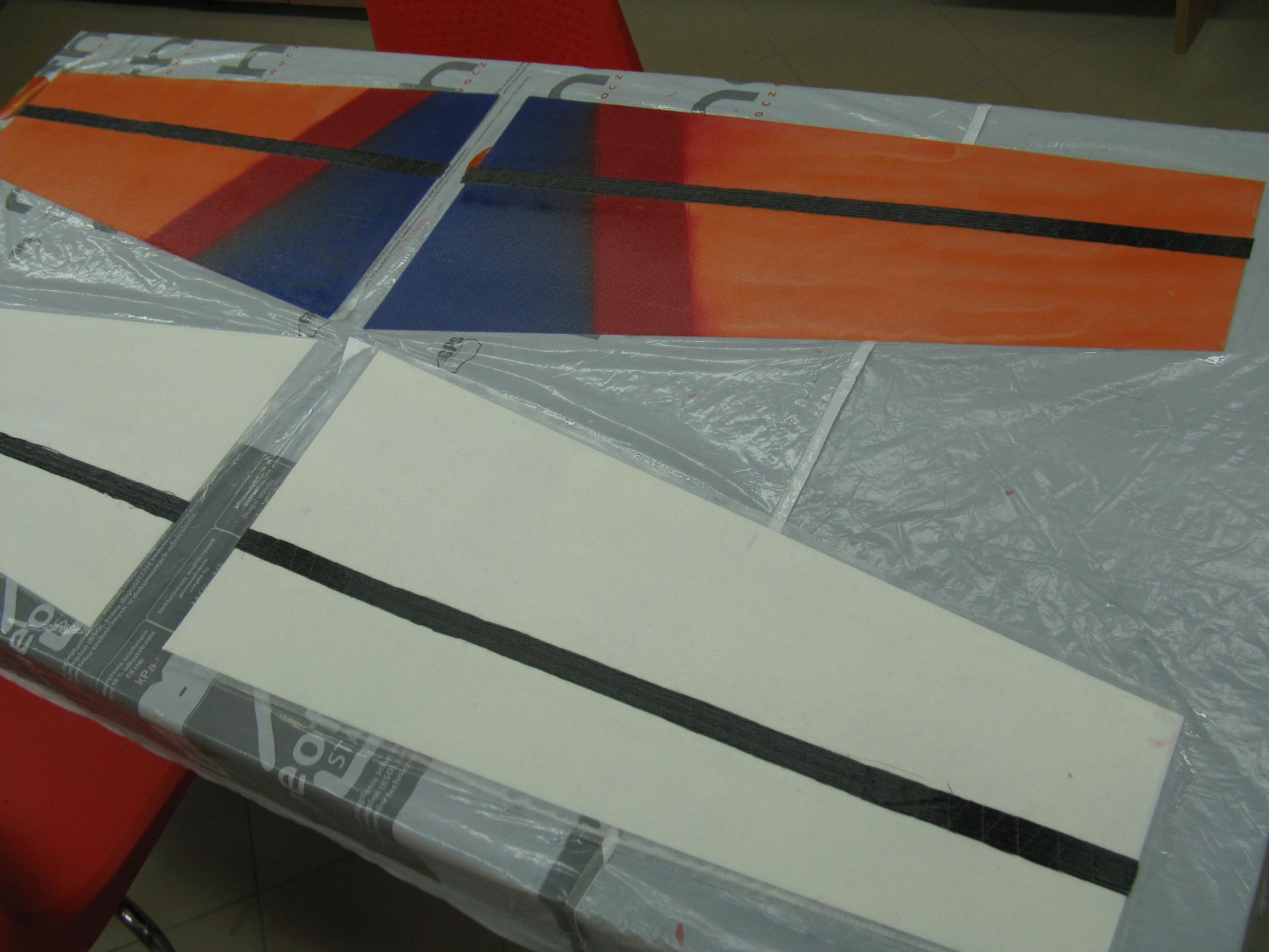

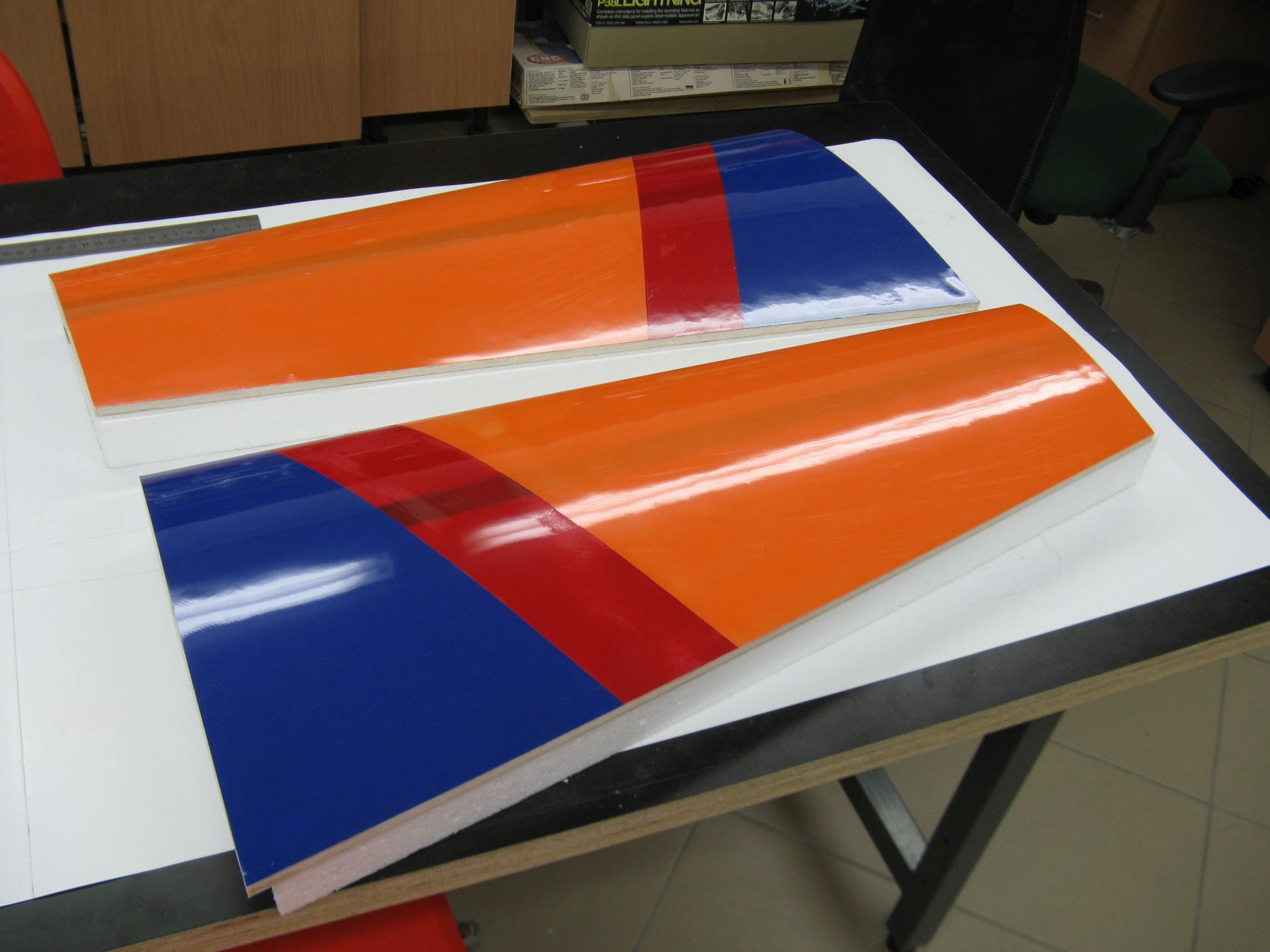

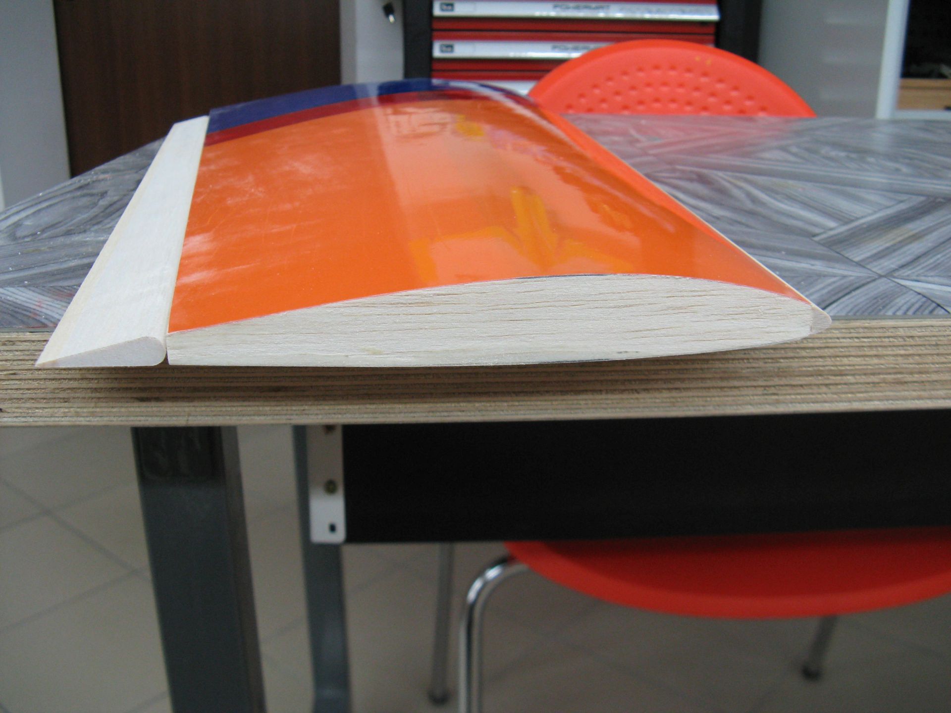

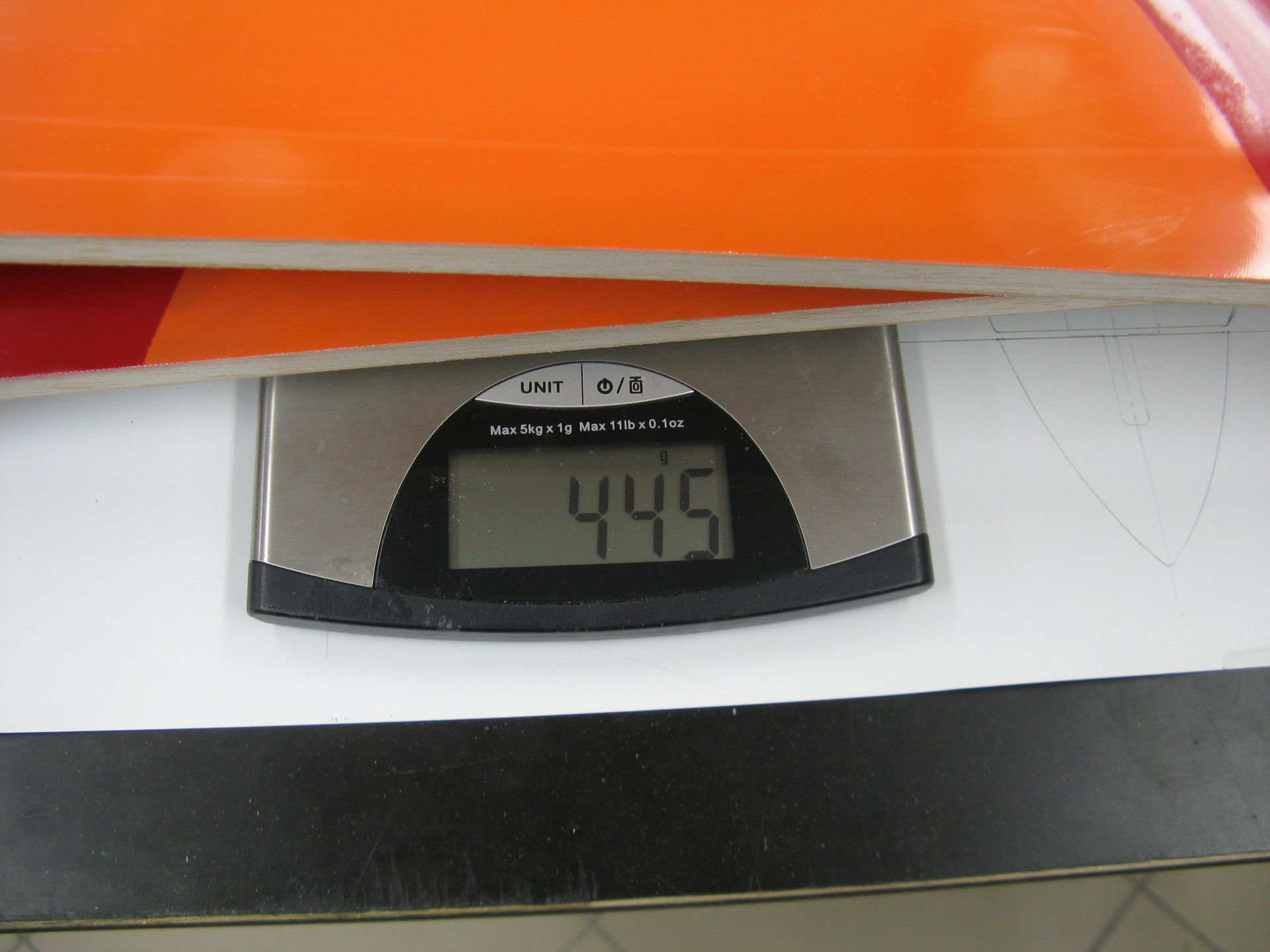

:D To opisz proszę tę metodę pokrycie skrzydła, tak żeby można było zrobić podobnie.
 Tytuł: Re: Furious
PostNapisane: wtorek, 6 czerwca 2017, 08:10
Posty: 1620

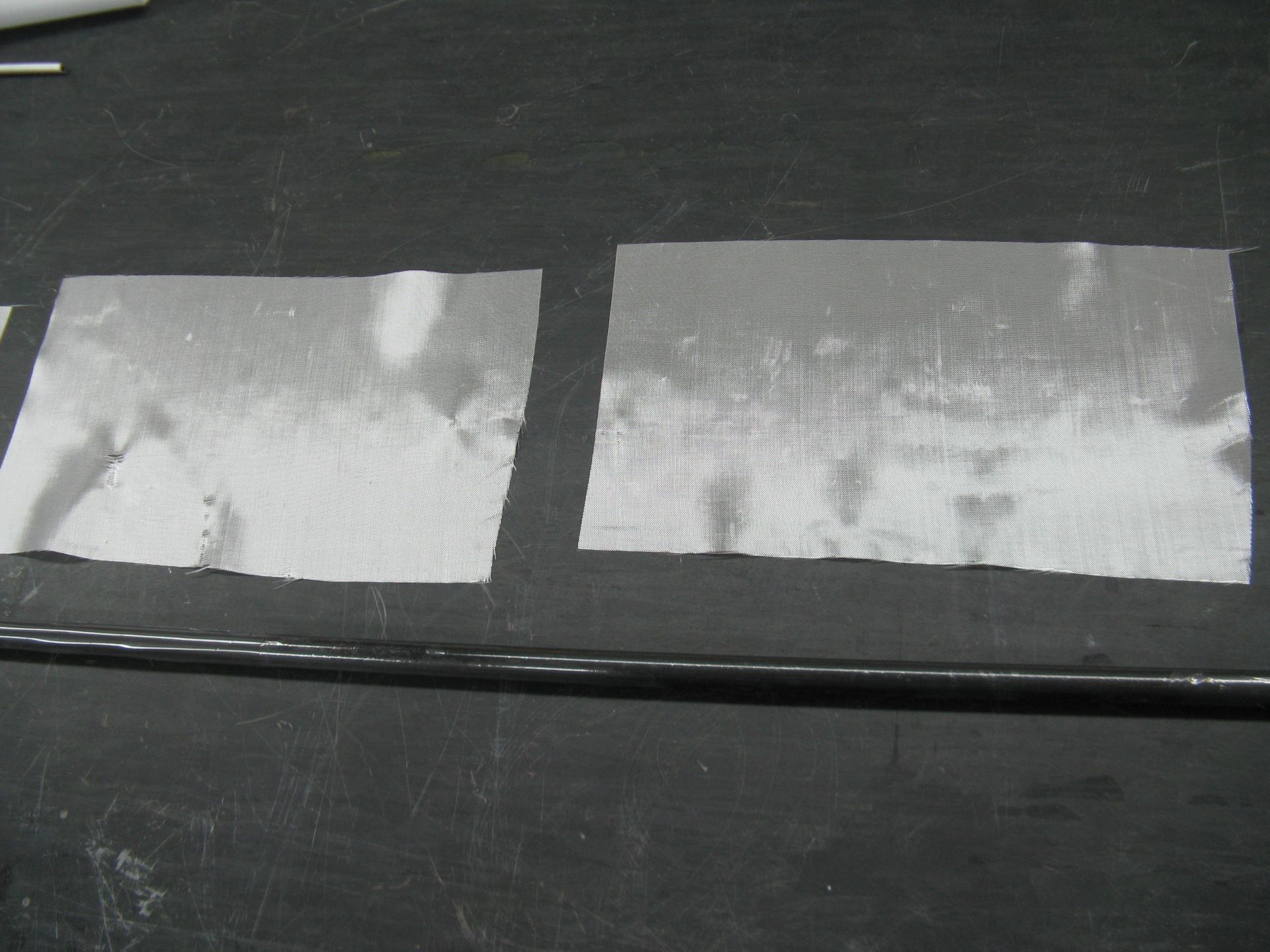

Technologia jest ta sama co w przypadku Rondo E.
Więc powtórzę w punktach:
1. Wycinam z folii mylarowej 0,3mm formatki na górę i dół skrzydła z naddatkiem ok. 5mm na stronę.
2. Maluję farbami na folii wzór, który chcę uzyskać. Wypróbowałem spraye 3 producentów: Motip, Snieżka i Den Braven, z których dwa pierwsze polecam.
3. Po wysezonowaniu farby czyli po 24 lub lepiej 48 godzinach, nakładam laminat w postaci tkaniny 48g i 110g, oraz rowingu węglowego jako dźwigary i przesączam żywicą epoksydową LH 145.
4. Rozrabiam dodatkową ilość żywicy epoksydowej i zagęszczam ją aerosilem, aby nie wsiąkała zbytnio w rdzeń styropianowy i oklejam rdzenie formatkami. Tą operację trzeba przeprowadzić z formatkami jeszcze mokrymi aby dobrze przykleiły się do rdzeni.
5. Po 24 godzinach odformowuję pudełko i cieszę się z pięknie oklejonych skrzydełek, lub klnę jak szewc i wszystko ląduje w koszu. ;) :D

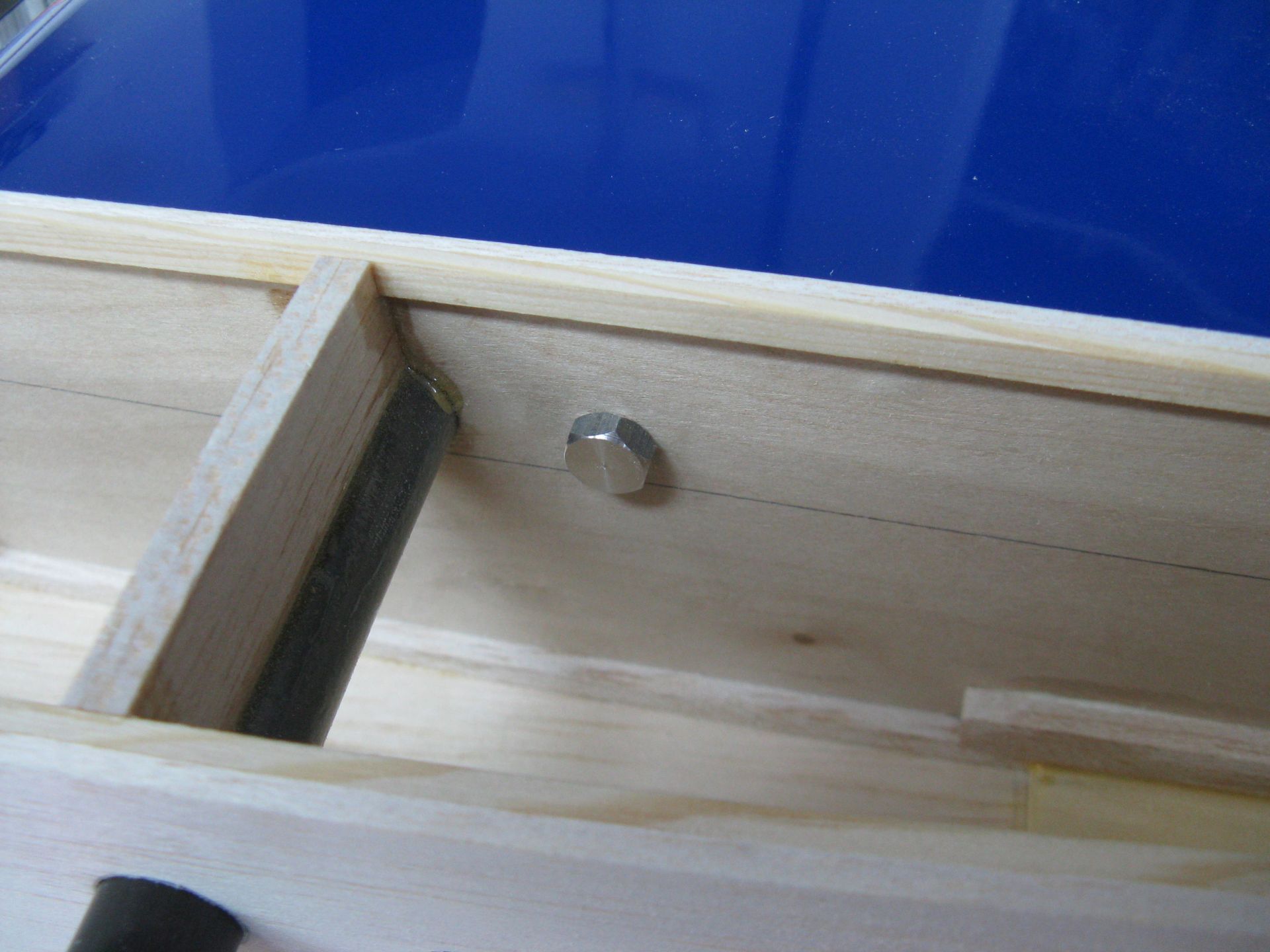

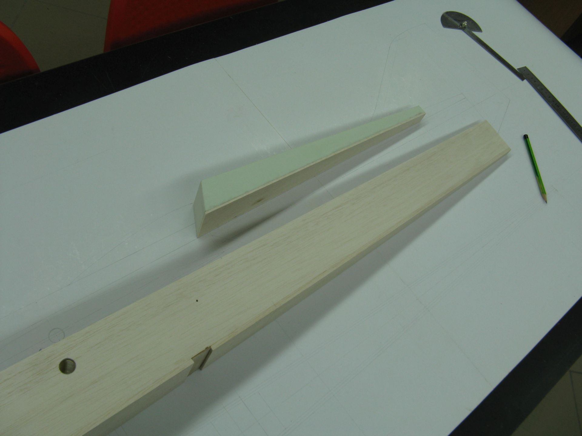

Lipowa krawędź natarcia i lotka z pełnej balsy 8mm z lipowym spływem.
IMG_0552.jpg [ 239.28 KiB | Przeglądane 24324 razy ]
IMG_0553.jpg [ 187.58 KiB | Przeglądane 24324 razy ]
IMG_0554.jpg [ 209.24 KiB | Przeglądane 24324 razy ]
 Tytuł: Re: Furious
PostNapisane: wtorek, 6 czerwca 2017, 09:43
Posty: 406
Jak zwykle p.k.p.
A może próbowałeś już razem z natarciem zalaminować?
 Tytuł: Re: Furious
PostNapisane: wtorek, 6 czerwca 2017, 09:45
Posty: 1620
a komu by się chciało bawić z laminowaniem natarcia 8-)

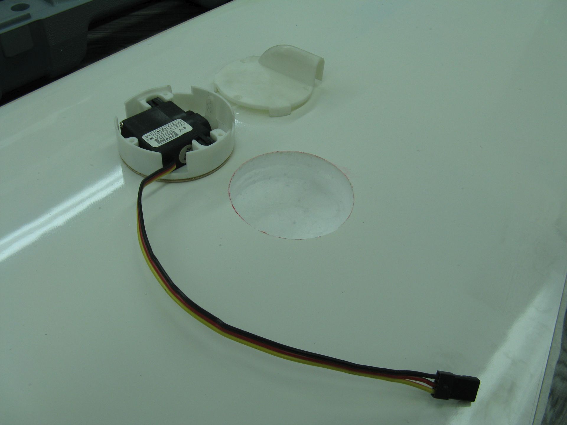

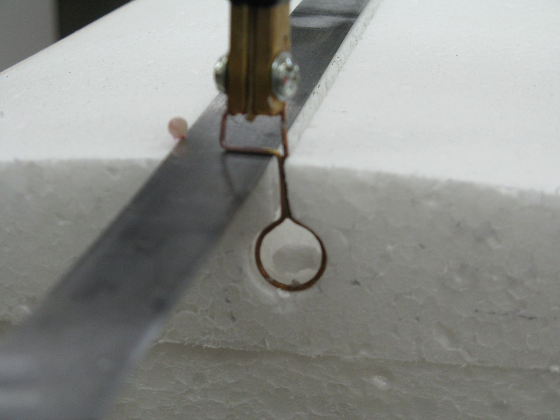

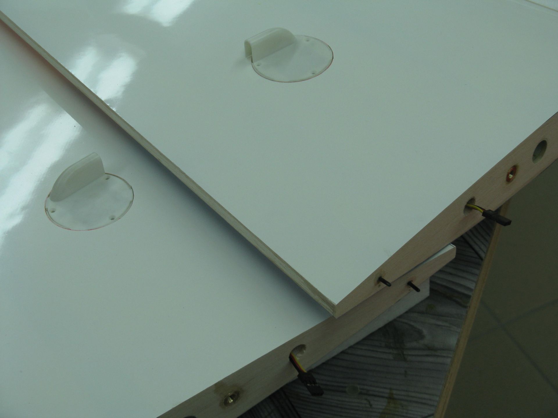

Mocowanie płatów i serw lotek.
IMG_0555.jpg [ 165.29 KiB | Przeglądane 24184 razy ]
IMG_0556.jpg [ 220.6 KiB | Przeglądane 24184 razy ]
IMG_0557.jpg [ 213.33 KiB | Przeglądane 24184 razy ]
IMG_0558.jpg [ 227.26 KiB | Przeglądane 24184 razy ]
IMG_0559.jpg [ 135.06 KiB | Przeglądane 24184 razy ]
IMG_0560.jpg [ 131.48 KiB | Przeglądane 24184 razy ]
