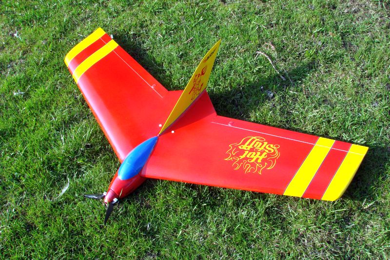

Japonka wystarczy na statecznik, zobacz mój temat jak jeszcze nie widziałeś.
viewtopic.php?f=107&t=4973&start=0
DSC00001.JPG [ 190.2 KiB | Przeglądane 17985 razy ]
Tylko bym wywalił te stateczniki czy coś na kocu skrzydła a większy ster zrobił po środku.
 Tytuł: Re: Zdobyczne skrzydełko
PostNapisane: niedziela, 16 września 2018, 21:19
Jurek piękne cacko
Naprawdę hot stuff
