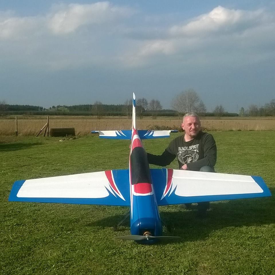

I to co pisałem Adrian o zasilaniu , serwa i odbiornik oddzielne zasilanie, jeszcze dzisiaj o tym rozmawiałem z kolegą i mówi to samo, a lata właśnie dużymi elektrykami
19657109_1457124924357029_3810914132801495258_n.jpg [ 118.56 KiB | Przeglądane 27075 razy ]
A tak lata ten akurat model
