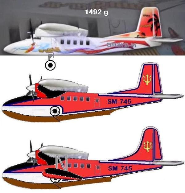

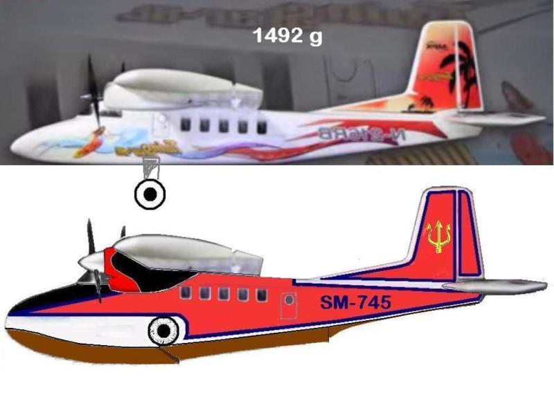

Narysowałem sobie
34.JPG [ 45.58 KiB | Przeglądane 22611 razy ]
wersję TS jako łodzi latającej i skontaktowałem się z Facetem, (Kesto) który jak mało kto zna się na takich samolotach. :mrgreen:
Doradził mi co i jak.

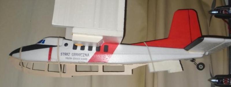

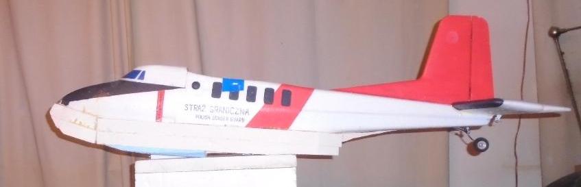

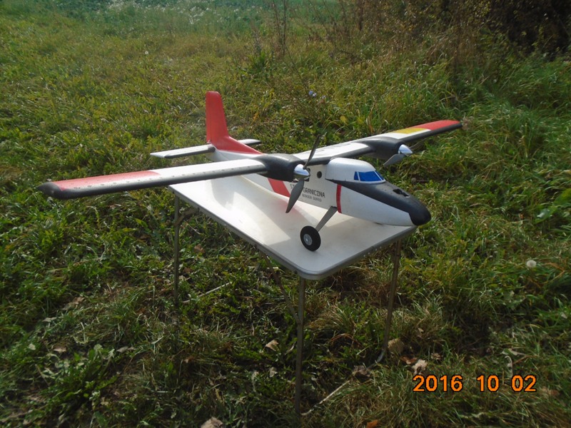

Zabrałem model w niedzielę na lotnisko żeby zobaczyć jak to lata. :lol:
DSC01898.JPG [ 195.37 KiB | Przeglądane 22611 razy ]
Byłem bardzo zadowolony.
Ponieważ Krzysztof upomniał mnie, że na rysunku TS nie ma pływaków pod skrzydłami dorysowałem je, choć w głowie były zaplanowane.
34B.JPG [ 50.07 KiB | Przeglądane 22611 razy ]

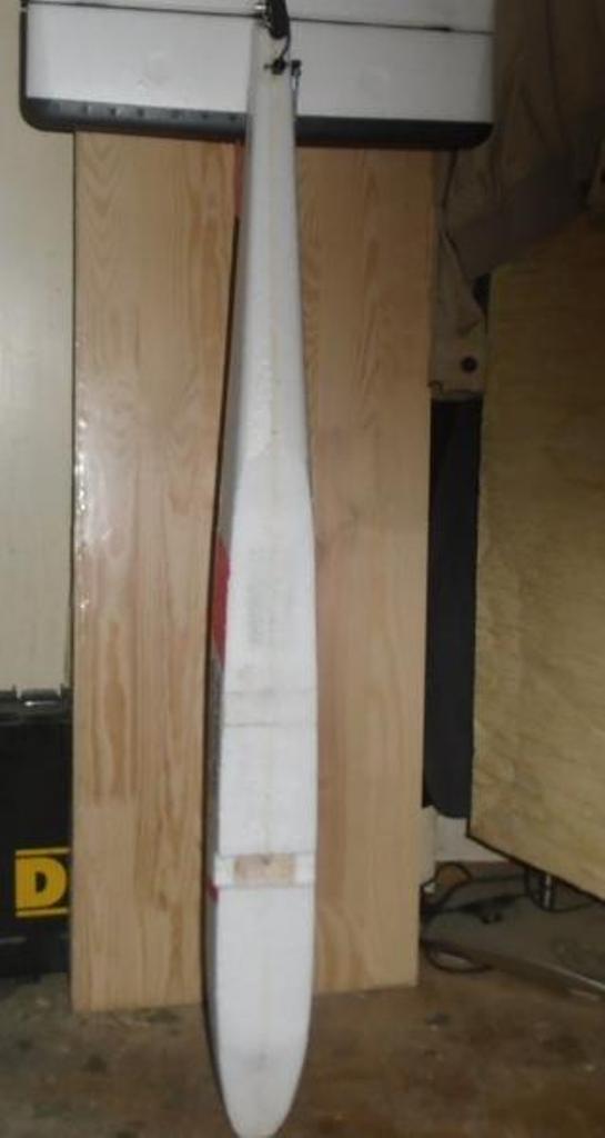

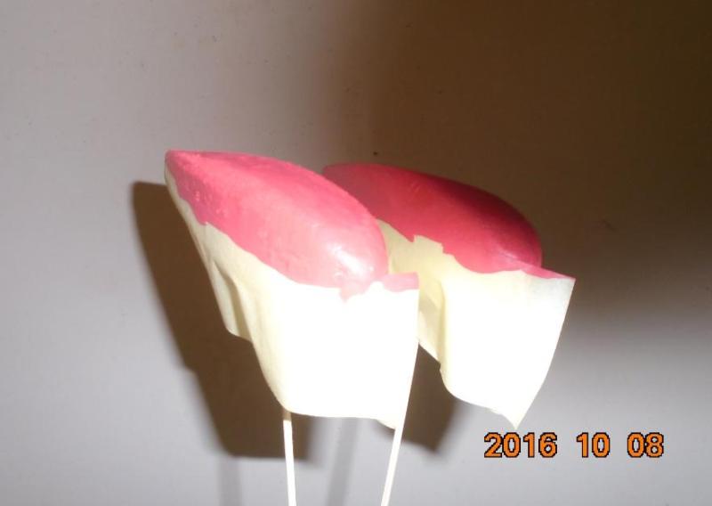

Wczoraj zmajstrowałem pływaczki,
DSC01914.JPG [ 35.39 KiB | Przeglądane 22611 razy ]
a dzisiaj zostały już drugi raz pomalowane:
DSC01918.JPG [ 30.22 KiB | Przeglądane 22611 razy ]

Stefan, pływaczki też powinny mieć kształt "łodziowy". To ważne, bo tylko taki kształt zapewnia w miarę niewielkie opory w wodzie. Czy Twoje przypominają łódkę?

Czekalem na ten watek, ;) tak na wstepie,kilka lat temu pomagalem koledze ulotnic T.S.2 w tej samej
konfiguracji jak na Twoim rysunku,niestety moja opinja nie jest bardzo optymistyczna.
Zasadniczy problem jest ptosty,smigla sa bardzo blisko lustra wody,wiadomo co to znaczy, bezpieczny start
jest tylko mozliwy przy idealnej pogodzie,(brak fali na wodzie).Alternatywa to sa plywaki, z nimi nie ma
zadnych problemow.Naturalnie,decyzja nalezy do Ciebie.

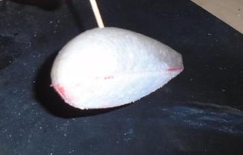

PostNapisane: sobota, 8 października 2016, 16:48

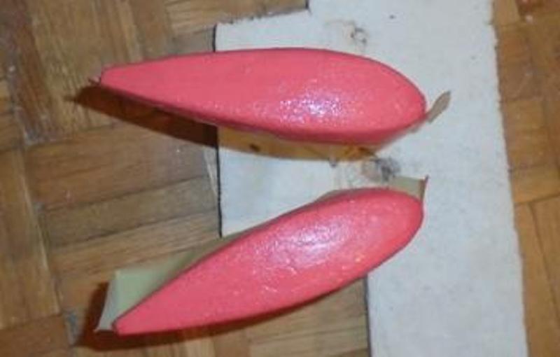

DSC01927.JPG [ 37.58 KiB | Przeglądane 22548 razy ]

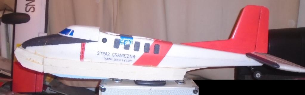

Oceń Krzysztof proszę czy są dostatecznie "łodziowe". :D
(Trzeci raz pomalowane)

Liczę się z tym co piszesz Władku i wydaje mi się, że wystarczająco dołożyłem kadłuba z dołu, aby unieść go nad wodę.
Jeśli okaże się, że jest mało to dołożę lub zmienię sposób montażu silników.

Stefan, co do kształtu pływaków pomocniczych, miałem na myśli ukształtowanie ich dna, a nie rzut z góry. Twoje wyglądają jak owiewki na koła. Zobacz jak ukształtowane jest dno pływaków choćby w Canadair C-415 lub Catalinie.

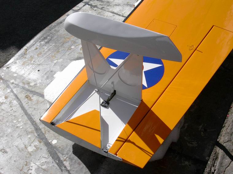

Posty: 6621

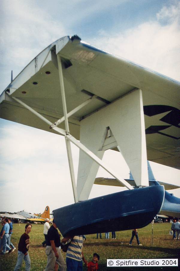

48_pby-6a_rh_float_fr_.jpg [ 52.51 KiB | Przeglądane 22514 razy ]
Ig12380.jpg [ 64.74 KiB | Przeglądane 22514 razy ]

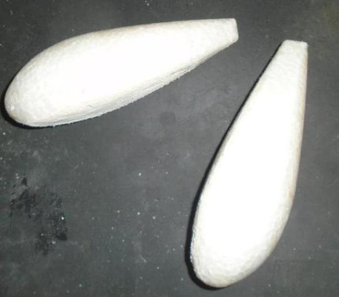

Stafan mam wytłoczki z abs 2mm jak te Twoje nie zdadzą egzaminu.
To też jest jakieś zgrabne wyjście, ale
Stefan, co do kształtu pływaków pomocniczych, miałem na myśli ukształtowanie ich dna, a nie rzut z góry. ...
Tak na prawdę to myślałem, że jakoś "prześliznę" się przez te pływaczki, ale widać, że Kesto nie uznaje kompromisów tak jak nie uznaje ich to nasze hobby. :D
Trudno, będę płakał, ale zrobię dna zgodnie ze zdjęciami.
Woda dodaje dodatkowe twarde warunki. :mrgreen:

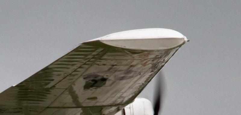

Pływaczek.JPG [ 22.54 KiB | Przeglądane 22427 razy ]

Stefan, wzoruj się na oryginale: Zestaw pływaków do TWIN STAR BL - Multiplex Obrazek
Ewentualnie "przerabiaj" na "łódź pływającą" :mrgreen:

Takie wytłoczki można kupić Arturze za 5$. :D

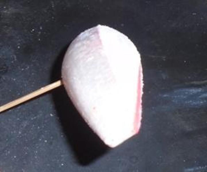

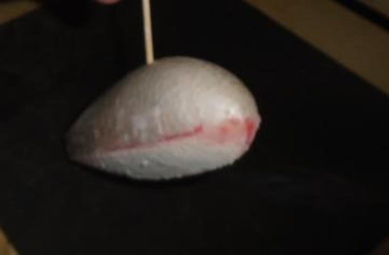

Dzisiaj w wolnych chwilach między nie tylko modelarskimi obowiązkami poprawiłem jeden pływak.
DSC01952.JPG [ 35.19 KiB | Przeglądane 22335 razy ]
DSC01953.JPG [ 31.39 KiB | Przeglądane 22335 razy ]
DSC01954.JPG [ 21.92 KiB | Przeglądane 22335 razy ]
nie będę się wstydził przed Kesto choć to przecież nawet nie makieta.
Szpachlówka schnie. :mrgreen:

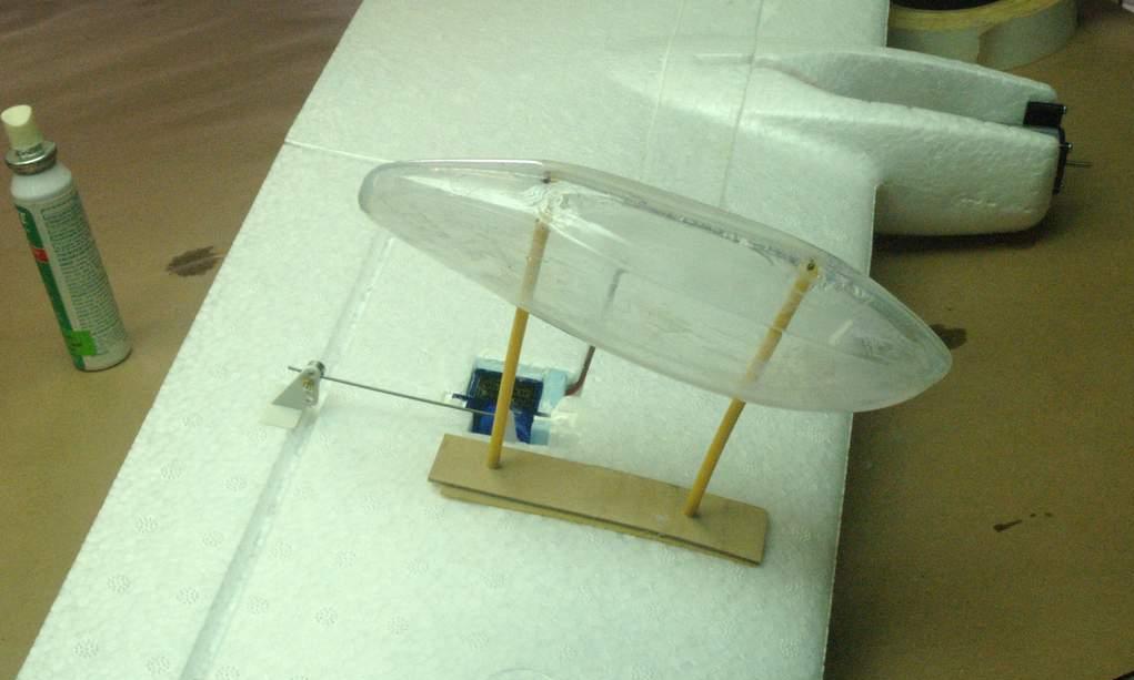

krankor napisał(a):
Te żółte "nóżki" są elastyczne Stefan?
Nie wiem Grzegorz, ale w tym modelu zrobię je z patyczków bambusowych/szaszłykowych osłoniętych jakoś tam aerodynamicznie. :cry:
Ostatnio edytowano niedziela, 9 października 2016, 20:23 przez Stema, łącznie edytowano 1 raz

... w tym modelu zrobię je z patyczków bambusowych/szaszłykowych osłoniętych jakoś tam aerodynamicznie. :cry:
Jeden modelarz pokazywał mi owiewki na prętach stalowych sklejone z cienkiej tekturki owiniętej w ściśnięte "U" Stosunkowo szybko i prosto. W makiecie :) Kilkanaście lat temu robiąc rozpórki "N" między końcówkami płatów wicherka dwupłata zrobione z pręta "1" owiewki kręciłem z blaszki aluminiowej też "U" z zakładką, bez kleju. Teraz pewnie bym zrobił z tekturki :P.

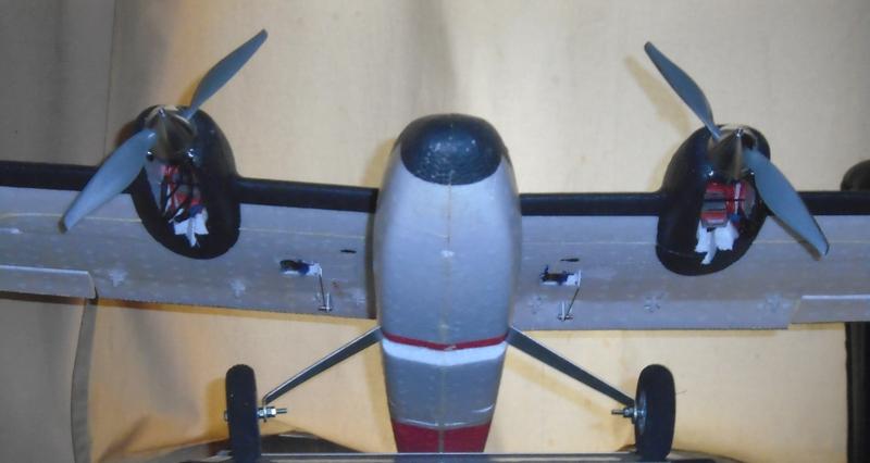

Stefan, jakie tam masz silniki i śmigła?
 Tytuł: Re: TwinStar [Multiplex] - łódź latająca
PostNapisane: poniedziałek, 10 października 2016, 11:10
http://riku.pl/towar/p/id/3139/kontekst/3151/
a śmigła APC 8/6, z tym że kręcą się w jedną stronę.
Muszę kupić nowe lewe i prawe.

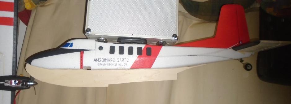

Nie da Gjery odetchnąć i dopytuje się o postępy w pracach. :oops: :lol:

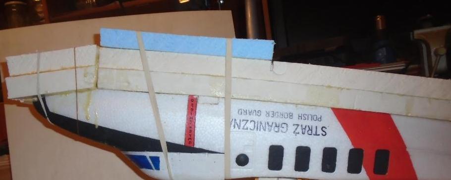

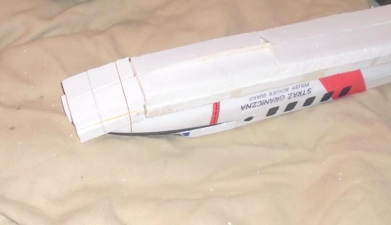

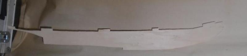

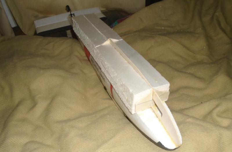

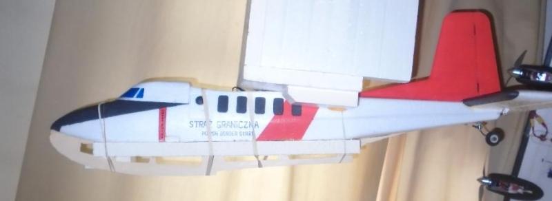

Tak jak mówiłem Jurku, splanuję dno do doklejek i dzisiaj będę wycinał stępkę.
Dno zrobione:
DSC019601.JPG [ 42.86 KiB | Przeglądane 14766 razy ]
Jeszcze muszę dociąć/uzupełnić ubytek po podwoziu.
PostNapisane: czwartek, 13 października 2016, 17:01

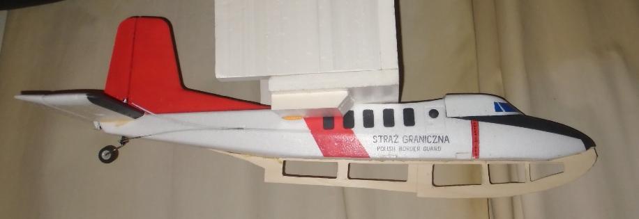

Stępkę wyciąłem
DSC01969.JPG [ 15.69 KiB | Przeglądane 14707 razy ]
i dopasowałem
DSC01966.JPG [ 38.6 KiB | Przeglądane 14707 razy ]
Jeszcze wytnę jakieś ażury.
Może zdążę oblatać w łikend w nowej wersji?

PostNapisane: piątek, 14 października 2016, 19:37
Stępka się kleiła
DSC01974.JPG [ 28 KiB | Przeglądane 14650 razy ]
aż się dokleiła
DSC01977.JPG [ 29.97 KiB | Przeglądane 14650 razy ]
formatki na podwodzie przygotowałem czyli tylko jutro dokleić. :lol:

Myślałeś albo wymyśliłeś jak zabezpieczyć regulatory ?
Zaślepisz otwór na nosie?

Jedną z tańszych, sprawdzonych i dobrych metod zabezpieczenia regulatorów jest zaklejenie wlotu i wylotu koszulki termokurczliwej hotglutem. W odróżnieniu od silikonu hotglut chwyta się silikonowych izolacji kabelków. Należy wymieniać te zabezpieczenia co roku, bo twardnieją.
PostNapisane: piątek, 14 października 2016, 20:21
rycerz100 napisał(a):
Dobre masz Stefan tempo fajnie idzie do przodu :)
Zobacz na poprzedniej stronie jak myślę zrobić chwyty powietrza (osłony) do silników.
i potem tak jak pisze Grzegorz lub tak jak Podawałeś mi jakiś ten środek ""71?

Dopiero przykleja się pierwsza warstwa podwodzia:
DSC019800.JPG [ 27 KiB | Przeglądane 14582 razy ]
Jutro druga. :mrgreen:

Jeśli "wypalę" dziury lutownicą w tej przyklejanej warstwie to ile masy ubędzie? i na to nalepię drugą warstwę to tych ubytków nie będzie widać?
Wyciąłem kostkę 40x40x30 mm i zważyłem: 0,004 g
Stopiłem to lutownicą, takie coś zostało:
DSC01981.JPG [ 120.94 KiB | Przeglądane 14562 razy ]
Zważone pokazało: 0,004 g
Czyli ta sama masa. Wniosek oczywisty.
Sporo smrodu z tego doświadczenia w pokoju zostało.
Jaki wniosek?
Smród nic nie waży. :lol:

DSC01985.JPG [ 46.46 KiB | Przeglądane 14473 razy ]
DSC01988.JPG [ 33.45 KiB | Przeglądane 14473 razy ]
Ostatnio edytowano środa, 19 października 2016, 17:17 przez Stema, łącznie edytowano 1 raz
PostNapisane: środa, 19 października 2016, 17:00
Stefan, widze ze zrezygnowales ze steru wodnego, jak bedziesz sterowal model na wodzie?
PostNapisane: środa, 19 października 2016, 17:11
Władku, mnie się wydaje że Stefan nie powiedział ostatniego słowa i taki ster wodny zamierza wykonać.
PostNapisane: środa, 19 października 2016, 17:20
Władku, ster będzie sterowany razem z kierunkiem. :D
Wczoraj nie czułem się dobrze/brak zadęcia do roboty to nadrabiam dzisiaj.
Przykleiłem ostatnią warstwę podwodzia. Jutro zamierzam to obrabiać.
DSC01996.JPG [ 39.74 KiB | Przeglądane 14452 razy ]

Obciąłem z grubsza zbędne naddatki.
DSC01998.JPG [ 38.02 KiB | Przeglądane 14384 razy ]
Jutro zacznę nadawać ostateczny kształt.
DSC020020.JPG [ 26.62 KiB | Przeglądane 14377 razy ]
Zważyłem dzisiaj ze strachem - ile tego doszło?
Tylko 40 gramów :!: :D
[Podwozie ważyło swoje.]
