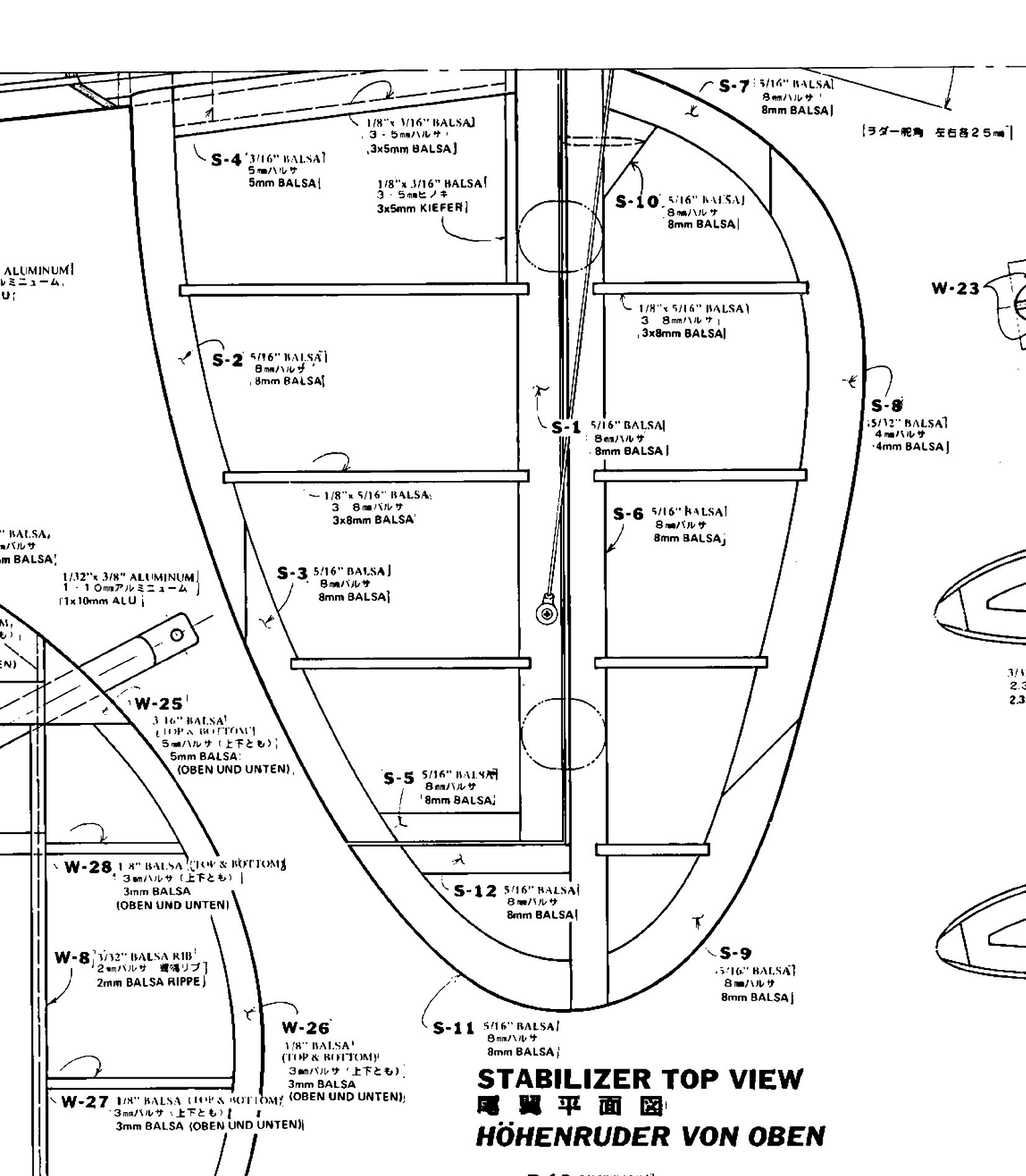

oryginalne plany miały wymiary:
plan A fuselage wym 83,5 x 42,44 inch
plan B wings wym 83,08 x 36,39 inch
jeśli były prawidłowo zapisane na stronie WWW, to plotter wydrukuje w skali 1:1.Najlepiej jak ma sterowniki do druku w calach.Jak potrzebne mogę wysłać na e-maila.

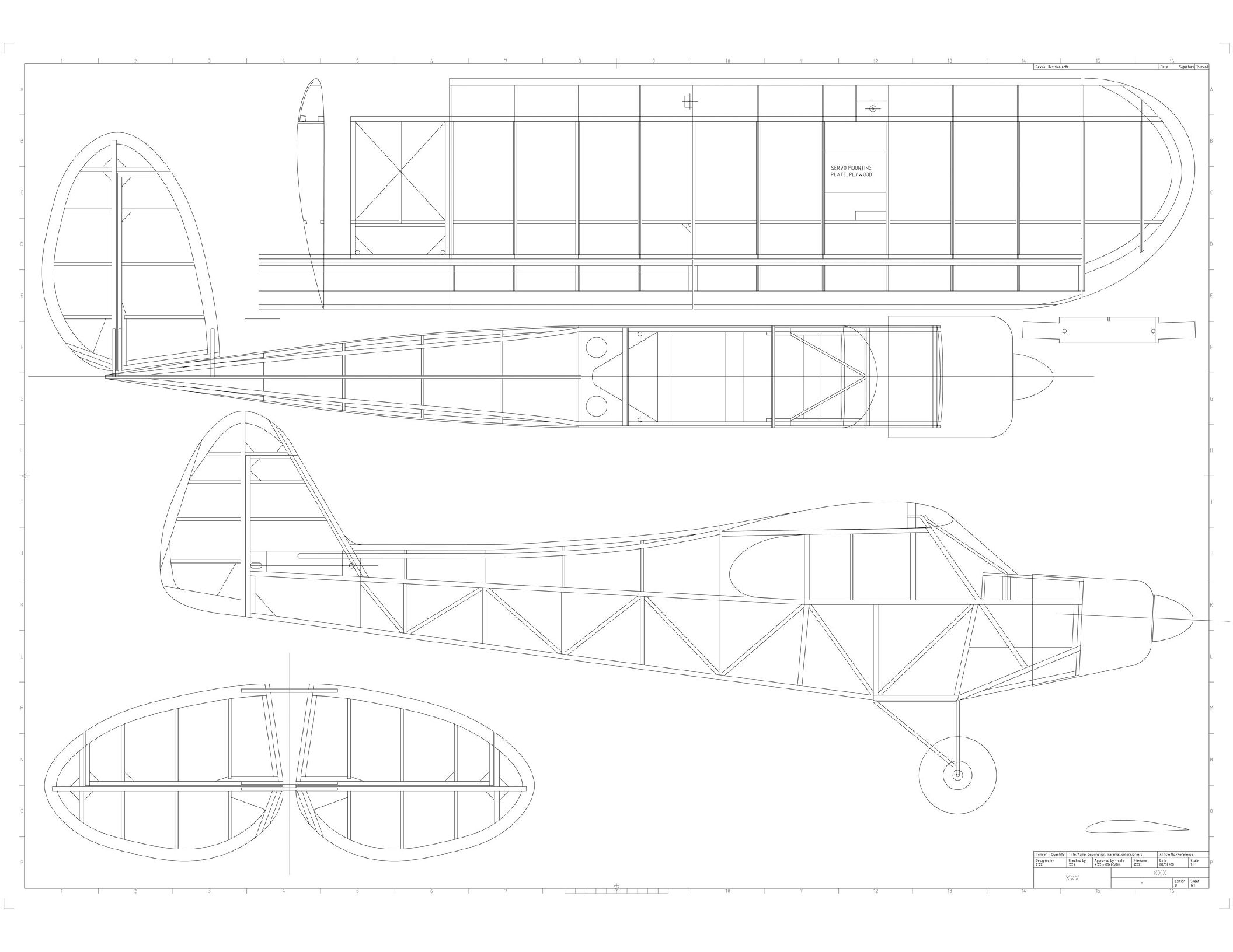

przejrzałem moje archiwum i znalazłem taki plan PA-18:może się przyda

Jeśli chodzi o plany to rzeczywiście nie trzymały skali, jeden rysunek po przeliczeniu wymiarów był w innej skali niż drugi. Nie jestem zbyt dobry w obsłudze komputera wiec tak jak pisałem rysunki wykonawcze wykresliłem sam a plany mam wydrukowane jak popadło, na kartkach A4 i traktuję je tylko poglądowo przy budowie. Również jak pisałem nie trzymam się kurczowo tego co tam zawarte, wprowadzając podczas budowy swoje pomysły i modyfikacje. Jedną z nich są boki kadłuba w połowie ze sklejki, na planach jak widać jest to w całości kratownica z listewek w przedniej cześci kryta balsą.
Na statecznik poziomy mam narazie taki pomysł żeby wykonać go jako dwie oddzielne połówki, łączone przechodzacymi przez kadłub drutami a całość była by spięta linkami jak w oryginale ale narazie jeszcze się zastanawiam nad tym pomysłem. Nie wiem czy to nie nazbyt skomplikowane. nie chciał bym żeby montaż modelu na miejscu lotów zajmował mi póżniej pół dnia :D Jednak stat. poziomy musi być odejmowany zeby ułatwić transport modelu.

wymiary arkuszy,które podałem,odnoszą się do planów Merlina71 - http://www.rcgroups.com/forums/showthre ... stnum=9867 - jednak po otwarciu pdf-ów mam pewne wątpliwości co do rzeczywistych wymiarów tych
planów.Rysunki są niewyrażne,a rozpietość modelu miałaby około 80-84cali tj.ponad 2metry.
Prawdopodobnie są powiększone ok 2x.

rzeczywiscie WS może tyle wynosić - kratownica kadłuba jest wykonana z balsy 5x5 wzmocniona żeberkami ze sklejki 3mm.Sprawdziłem jeszcze raz rysunek.Wprowadziła mnie w błąd niewyrażna kopia planu - tak jakby był powiększany z A4

Japońce zrobiły tak:
Ws 74 in
stabilizer.jpg [ 320.22 KiB | Przeglądane 20968 razy ]
rysunek ma wymiar :291,7x334,3 mm

Irku,skoryguje Twoje obawy odnosnie kata zaklinowania skrzydla.
O ile zrobiles dokladnie tak jak widze na rysunkach tego modelu to bez obaw ,wszystko jest
prawidlowo, z tego co widze na rysunku , dolna powierzchnia skrzydla (profil Clark Y) jest
praktycznie ruwnolegla do teoretycznej osi kadluba , co to znaczy kat natarcia skrzydla
jest praktycznie + 2.5-3 stopnie,( zaznaczam przy profilu Clark Y ).
Co do statecznika poziomego , polecam 18 do 20% powierzchni skrzydla.
