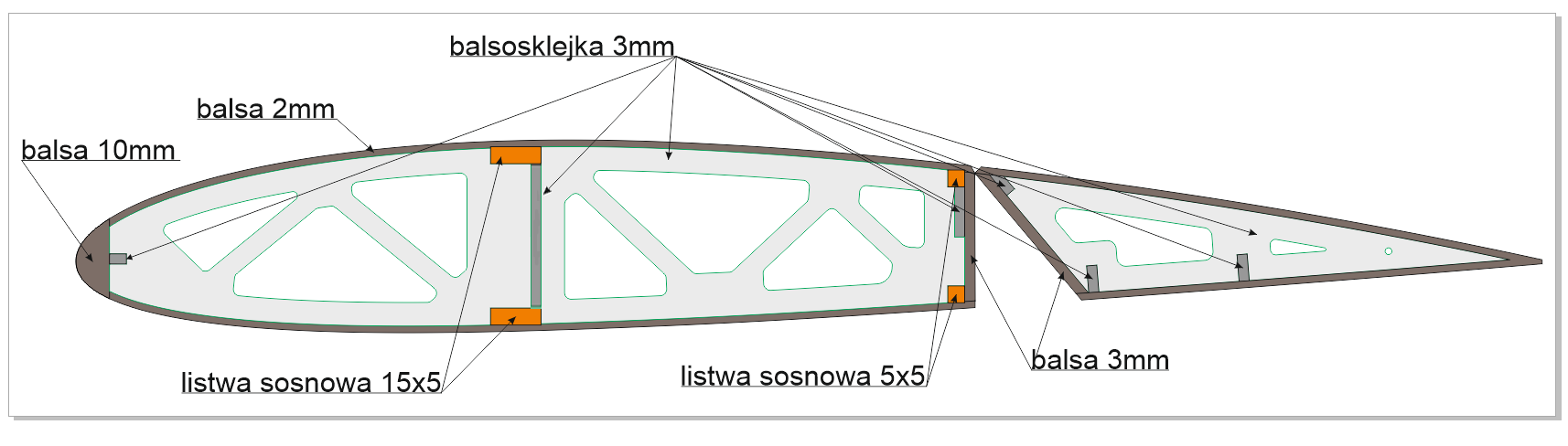

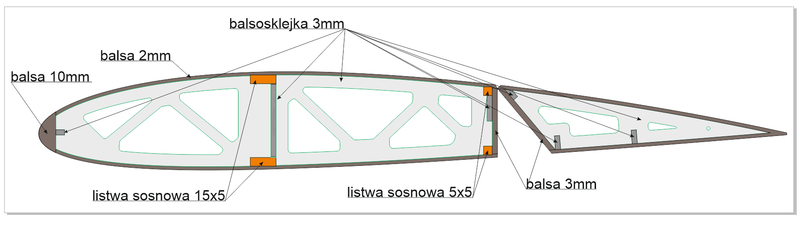

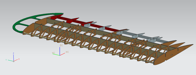

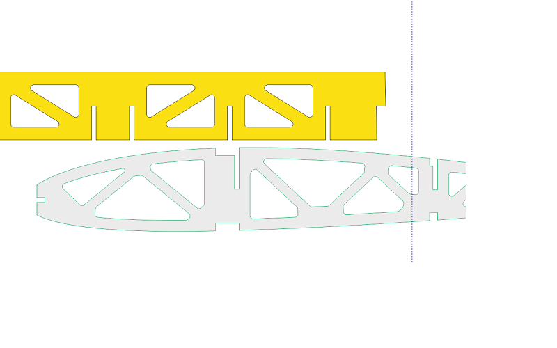

Adaś jakoś nie przemawia do mnie ta balsosklejka pod górnym dźwigarem.
A nie lepiej to zrobić zgodnie ze sztuką ?
Czyli połączyć ze sobą dźwigar górny i dolny.
zebero_materialy_new.png [ 108.56 KiB | Przeglądane 12048 razy ]
 Tytuł: Re: "Skajdżip" prosty wół roboczy do latania
PostNapisane: niedziela, 8 listopada 2015, 23:03
Posty: 6621
Ależ one będą połączone takim pasem jak grzebień, ciągle zapominam nazwy pionowej ścianki dwuteownika :lol:
łączenie na wcięcie w żeberku i tej no pionowej ściance ;) na krzyż. Na to przyjdą pasy dźwigarów góra i dół z listew 15x5 powinno wyjść mocno, na to liczę. To samo tył.
assembly1.png [ 135.32 KiB | Przeglądane 12040 razy ]
szczegol.png [ 38.64 KiB | Przeglądane 12037 razy ]
To stary zrzut ekranu ale pewne rzeczy są niezmienione prawie.

AAA to sprawę wyjaśnia:)

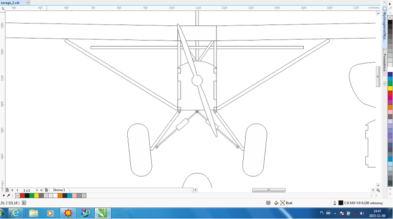

Teraz myślę o podwoziu bo skąd wezmę takie zajefajne baloniaste kółeczka w wymiarze około 200 mm
Może tutaj o średnicy 200 mm ;)

445gram to sporo, zważę moje pompowane z wózka. Zdobyłem takie ale wydawały się zbyt ciężkie. Wyglądały by lepiej bo maja mniejsze felgi.
Dzięki Piotrek za link.
Bez tytułu.png [ 87.37 KiB | Przeglądane 11960 razy ]

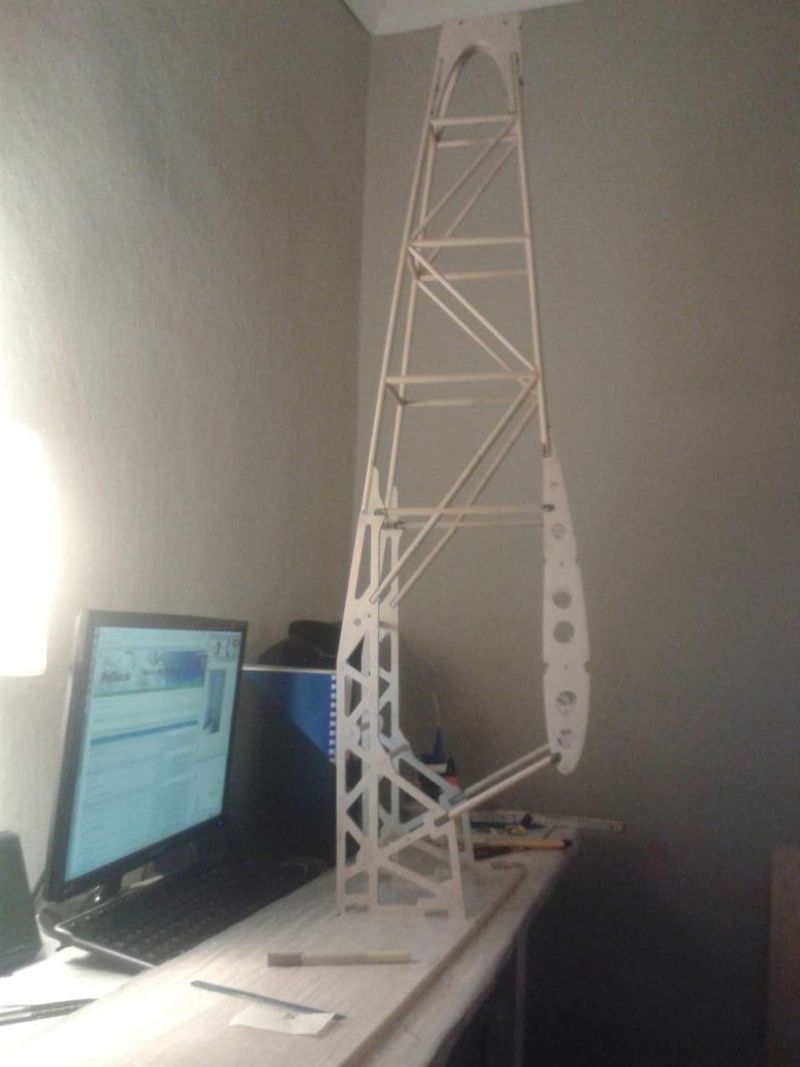

PostNapisane: wtorek, 24 listopada 2015, 23:31
Posty: 6621
Warunki do robienia zdjęć nienajlepsze.
Musiałem się trochę oderwać od pc-złoma i wkleiłem kilka patyczków
2015-11-24_23.16.44.jpg [ 61.78 KiB | Przeglądane 11796 razy ]
Jeszcze ich trochę przybędzie, nie wiem też ile to waży w tej chwili.

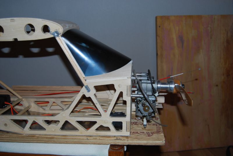

PostNapisane: czwartek, 17 grudnia 2015, 19:13
Posty: 6621
Kolejne przymiarki, próbuję dopasować "szybę" pozyskaną ze zdjęcia RTG :lol:
DSC_0403.JPG [ 114.05 KiB | Przeglądane 11630 razy ]
DSC_0402.JPG [ 108.96 KiB | Przeglądane 11630 razy ]

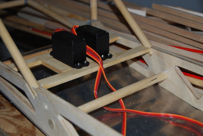

A pod fotelem pasażera schowam serwa napędzające SK i SW
DSC_0404.JPG [ 118.53 KiB | Przeglądane 11630 razy ]

Adam, emulsja ze zdjęcia RTG da się zmazać po namoczeniu w wodzie.
Chyba, że to zdjęcie czaszki, to niech zostanie. :D
PostNapisane: czwartek, 17 grudnia 2015, 19:35
Posty: 6621
Akurat kręgokolumna odcinek szyjny.
PostNapisane: czwartek, 17 grudnia 2015, 19:49
To też może być ciekawy efekt.
PostNapisane: czwartek, 17 grudnia 2015, 20:16
Dać cały szkielet z podświetleniem od wewnątrz. :lol:

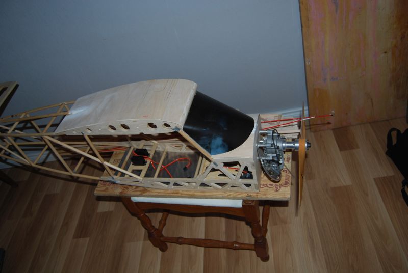

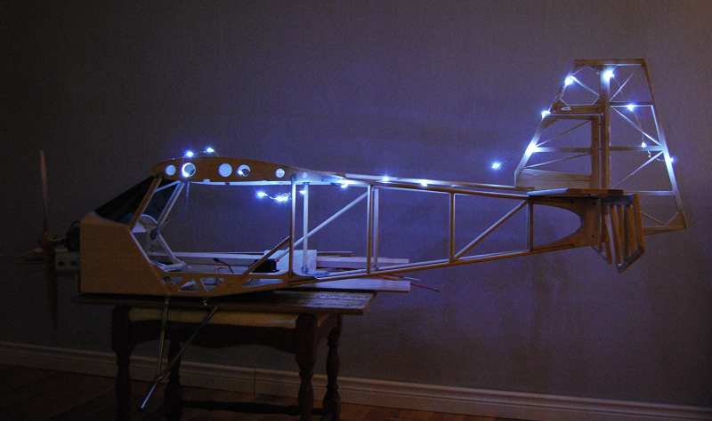

Święta jak to święta, zbliżają się nieubłaganie nawet model przybrał świąteczny nastrój :lol:
choinka_modelarska.png [ 799.41 KiB | Przeglądane 11571 razy ]

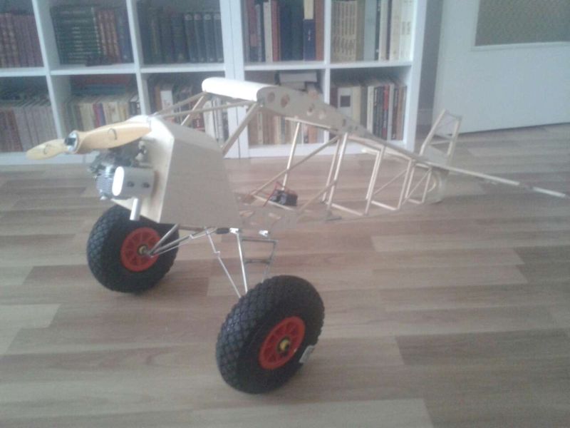

PostNapisane: poniedziałek, 28 grudnia 2015, 13:48
Posty: 6621
Dziękuję Hubert za przesyłkę, na pewno znajdę dla tego zastosowanie w tym modelu.

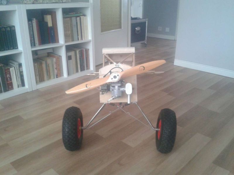

Kupiłem sobie dwa fajne kółeczka w Juli i założyłem do przymiarki. :lol:
2015-12-28_13.25.13.jpg [ 46.82 KiB | Przeglądane 11656 razy ]
2015-12-28_13.42.30.jpg [ 46.84 KiB | Przeglądane 11656 razy ]
PostNapisane: poniedziałek, 28 grudnia 2015, 14:04
To teraz jeszcze jakaś skrzynka na dach i japonka gotowa :)
PostNapisane: poniedziałek, 28 grudnia 2015, 15:10
Przypadkiem wyszedł monster truck... ;) :mrgreen:
PostNapisane: poniedziałek, 28 grudnia 2015, 15:24
Duży może więcej ;)
PostNapisane: poniedziałek, 28 grudnia 2015, 18:36
Po założeniu skrzydeł model z tymi kołami będzie wyglądał "w sam raz".
Adam, czy silnik już był palony?
PostNapisane: poniedziałek, 28 grudnia 2015, 18:58
Posty: 6621
Silnik dziewica, nie zalewany etyliną jeszcze. Czekam jeszcze na filtr i dopiero będę go palił.

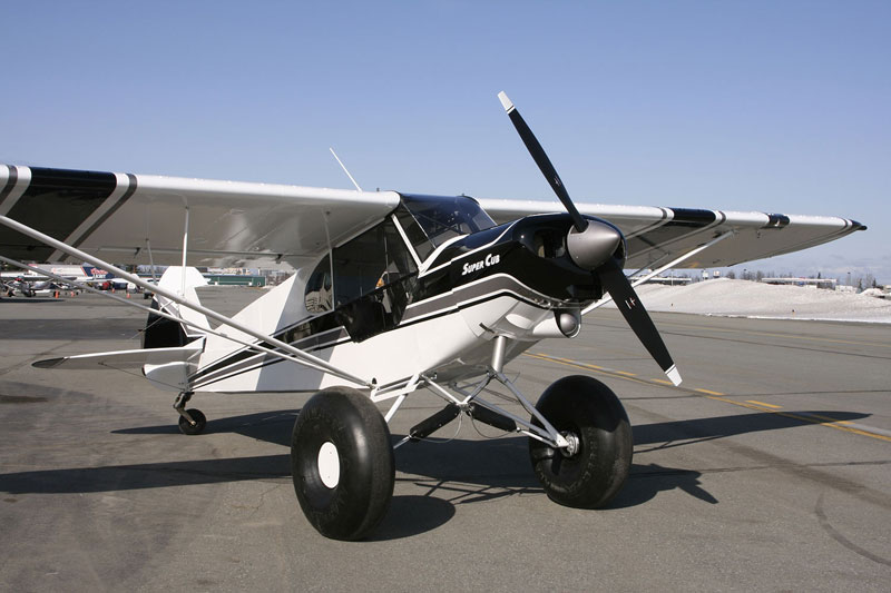

PostNapisane: wtorek, 29 grudnia 2015, 14:10
No kołami mnie rozbiłeś ? rozumiem że szukałeś i w castoramie w dziale koła do taczki :)
PS. wygląda super i idealny na aktualnie trawiaste pasy.
PostNapisane: wtorek, 29 grudnia 2015, 14:12
Posty: 6621

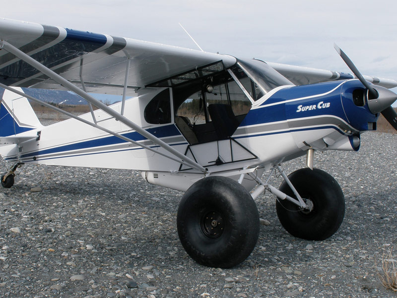

Jula i dział koła różne, do taczek nie było. Te są mniejsze, rozmiar 260 mm.
Nie rozumiem co niektórych z Was tak biją po oczach te koła?
Na planach są narysowane wyraźnie, na zdjęciach podobnych latadeł też są wielgachne, wręcz monstrualne.
Takie mają być i kropka. ;)
Dla przypomnienia bo widać niektórzy patrzą, a nie widzą
Na moich kołach widać bieżnik ale już niedługo.
last-years-cub1.jpg [ 141.15 KiB | Przeglądane 11387 razy ]

Adam wiem że takie mają być :) ale na razie tylko one rzucają się w oczy , jak model dostanie pokrycie to się "zgubią".
PostNapisane: wtorek, 29 grudnia 2015, 15:17
Posty: 6621
Nie będzie pokrycia na kadłubie, tylko skrzydła i usterzenie będą pokryte folią :lol:
