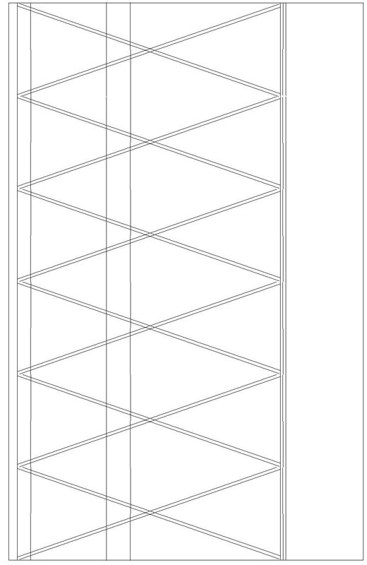

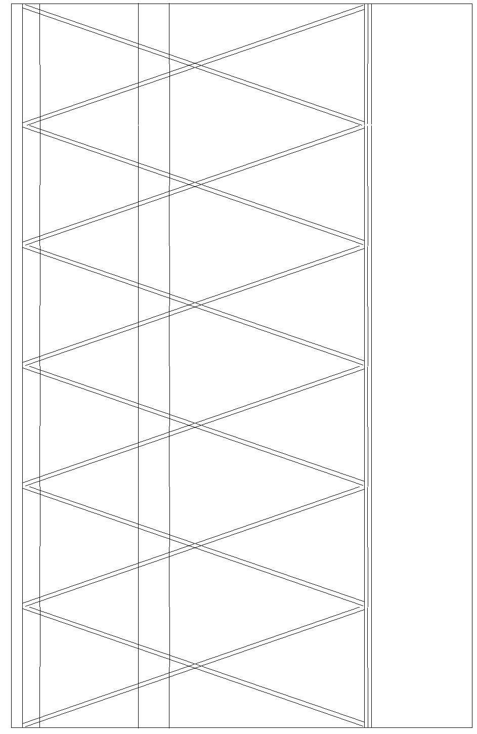

E: Korzystając z chwili wolnego czasu skleiłem dwie kartki A4 i skrobnąłem rysunek wykonawczy 1:1 statecznika. :D
Materiałem jest balsa 6x6mm. Jedną połówkę zrobiłem z dodatkowym użebrowaniem.
Która wersja lepiej się nada przy takich gabarytach?
LEWA zdecydowanie
