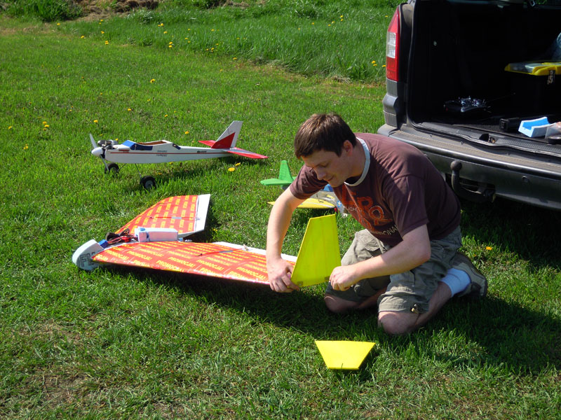

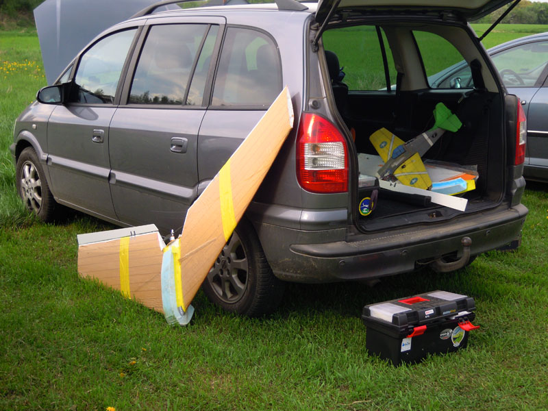

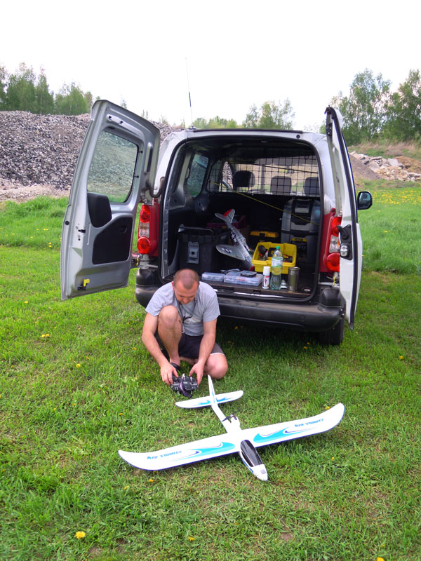

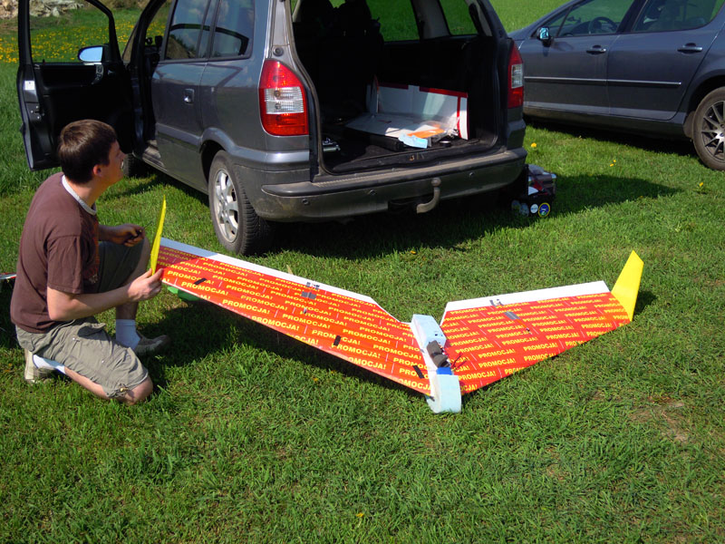

Parę zdjęć z dzisiejszego latania i oblotu ZAGI 2 m.
forum7.jpg [ 74.03 KiB | Przeglądane 8441 razy ]
forum6.jpg [ 155.33 KiB | Przeglądane 8441 razy ]
forum5.jpg [ 200.19 KiB | Przeglądane 8441 razy ]
forum4.jpg [ 202.98 KiB | Przeglądane 8441 razy ]
forum3.jpg [ 52.71 KiB | Przeglądane 8441 razy ]
forum2.jpg [ 191.58 KiB | Przeglądane 8441 razy ]
forum1.jpg [ 217.05 KiB | Przeglądane 8441 razy ]
forum.jpg [ 219.67 KiB | Przeglądane 8441 razy ]
