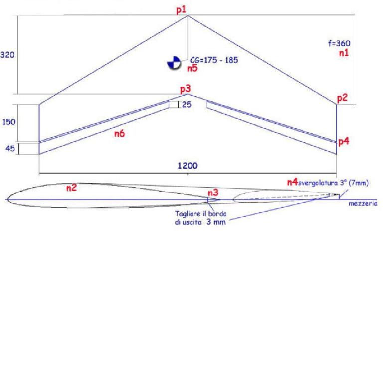

PostNapisane: sobota, 12 stycznia 2013, 08:18
Mosiądz jest ciężki.
Jeśli nie zrobisz zwichrzenia to dla uzyskania stateczności będziesz musiał nieco unieść lotki.
Powoduje to większe straty. (zawirowania)
Tu masz ZAGI 120 ze zwichrzeniem.
ZAGI 1200.JPG [ 36.16 KiB | Przeglądane 10706 razy ]

Stefan, czy zwichrzenie skszydla nie sluzy zapobieganiu oderwania sie strug i walenia sie w korek??????????????
Rowniez w Zagi ten trapezowy ksztalt lotek - szersze na koncu - przy wychylenia robi zwichrzenie ( zmienia kat linie cieciwy koncowki skrzydla zmieszajac kat natarcia na mnieszy lub nawet minusowy)
Tak wiec jezeli zagi z trapezowymi lotkami zwichrzenie nie potrzebne, z prostokatnymi potrzebne.
Dziękuję, taka odpowiedź jest w pełni zadowalająca moją ciekawość :)

Dobry opis jest na tzagi.altervista.org (klikasz z lewej zakładkę "Step by Step")
Zresztą widzę, że rysunek Stefana jest właśnie z tamtej strony "zaczerpnięty" :mrgreen:
