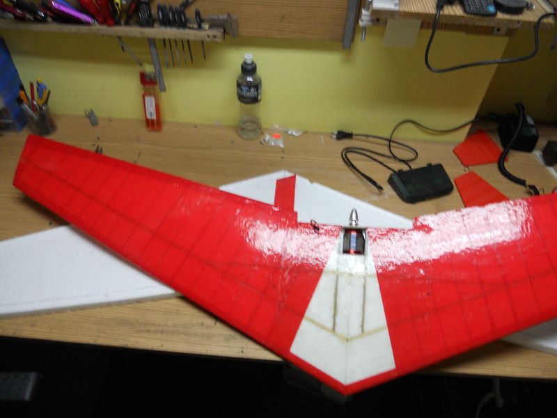

Prace nad moim Zagi powoli zbliżają się do końca. W sobotę zabrałem się za oklejanie taśmami pakowymi, posiłkując się przy tym żelazkiem turystycznym:
Barwy patriotyczne :D .
Spód jeszcze nie do końca oklejony, czeka na montaż sklejkowej płetwy.
Natarcie.
Spływ.
Piasta śmigła została wymieniona, śmigło będzie stałe Aero-Glas 7x7 cali.
Czeka mnie jeszcze dorobienie laminatowej pokrywy na akumulatory które będą ukryte w profily skrzydła.
CDN...

Na ostatniej fotce widzę, że prawy spływ jest bardziej przycięty niż lewe :?: Jeśli tak to możesz mieć kłopot w locie.
 Tytuł: Re: T-ZAGI własnej produkcji
PostNapisane: poniedziałek, 17 grudnia 2012, 16:19
Irku, okulary na nos i obejrzyj zdjęcie jeszcze raz :mrgreen:
Te czerwone paski na dole to lotki, a nad nimi jest spływ... :lol:

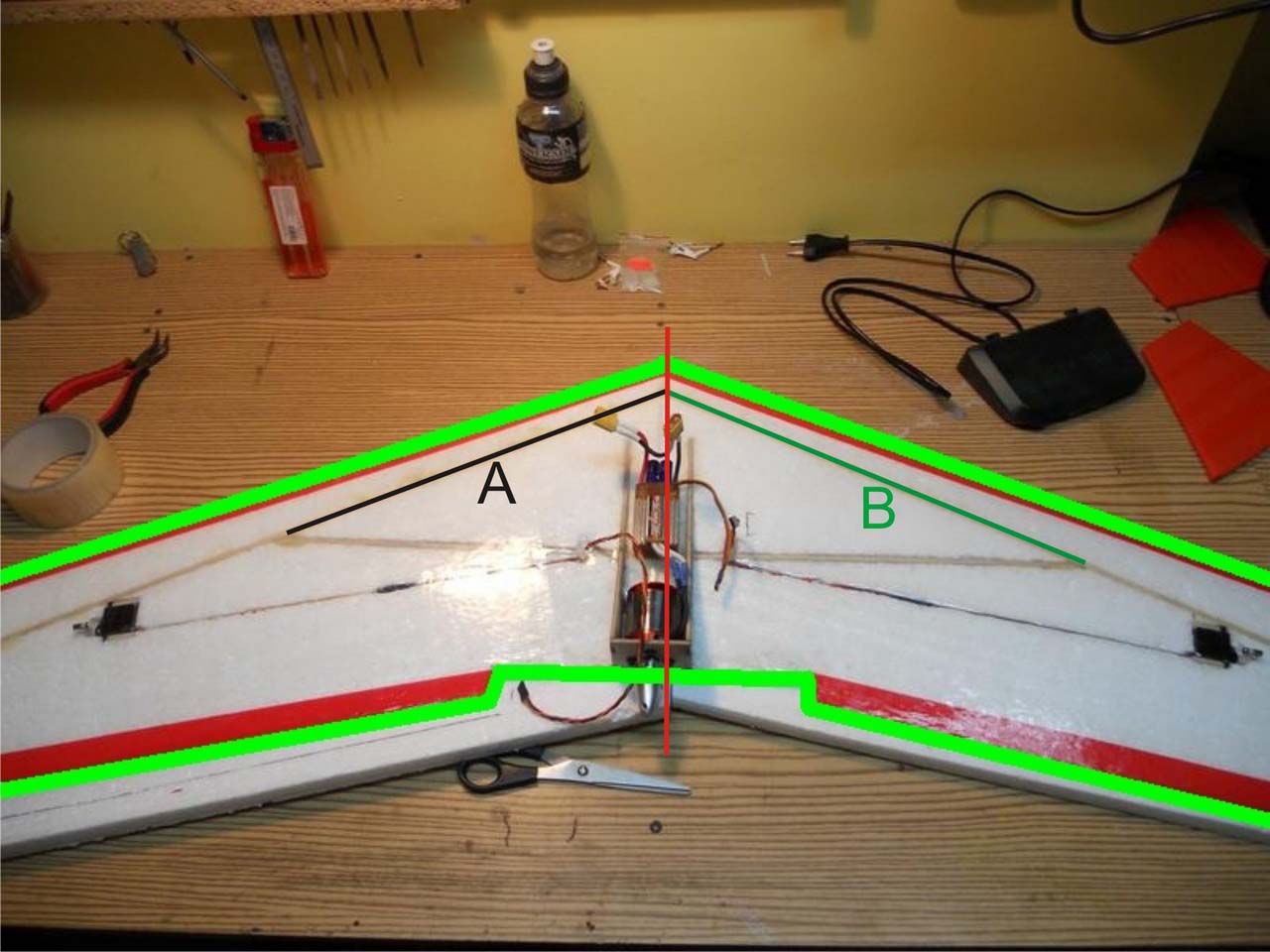

No chyba, że tak...ale po co aż tyle odcinać. A dlaczego oś silnika nie pokrywa się z osią skrzydła?

Irku, w takim razie polecam wyprawę do okulisty ;)
Skrzydło leży na styropianowych (prawdopodobnie negatywach) podkładkach i one są "nie równo złożone", co daje wrażenie niesymetryczności :mrgreen:
Sam model zaznaczyłem dla ułatwienia zieloną krechą:

A ja dodam więcej. A#B to już mówi o niesymetryczności. Oraz to co moim zdaniem jest najgorsze to silnik nie jest w osi. Podstawa prostokąta nie jest podzielona równo w połowie. Mam bardzo duże obawy nad prawidłowym lotem tego skrzydełka. No ale może się mylę (oby) i skrzydło będzie pięknie latać :)
Rysunek1.JPG [ 124.63 KiB | Przeglądane 15050 razy ]

Niesymetryczność to raczej złudzenie, zobacz, silnik jest w osi
AXkTU.jpg [ 60.34 KiB | Przeglądane 15046 razy ]

Spierać się nie będę bo nie macałem skrzydła ale na tamtym zdjęciu ewidentnie jest coś nie halo. :mrgreen:

Panowie bez obaw :D , wszystko jest jak najbardziej w porządku!
IrekM napisał(a):
Na ostatniej fotce widzę, że prawy spływ jest bardziej przycięty niż lewe Jeśli tak to możesz mieć kłopot w locie.
Irku, spływ jest przycięty ok, mój błąd polega na nie symetrycznym przyklejeniu czerwonej taśmy na spływie, takie złudzenie optyczne.
Lotki się dopiero produkowały.
Okulary już noszę więc bez takich tam
Tak jak Artu napisał, skrzydło leży na negatywie który pozostał po cięciu profili drutem, jest on na tym zdjęciu nie symetrycznie ustawiony, stąd te wszystkie przekłamania na fotografiach :D !!!
Dziś nie próżnowałem, a oto postępy.
Przymiarka lotek:
Lotki + winglety:
Węglowe popychacze lotek z pręta 2mm.
Pozdrawiam Wojtek!!!
