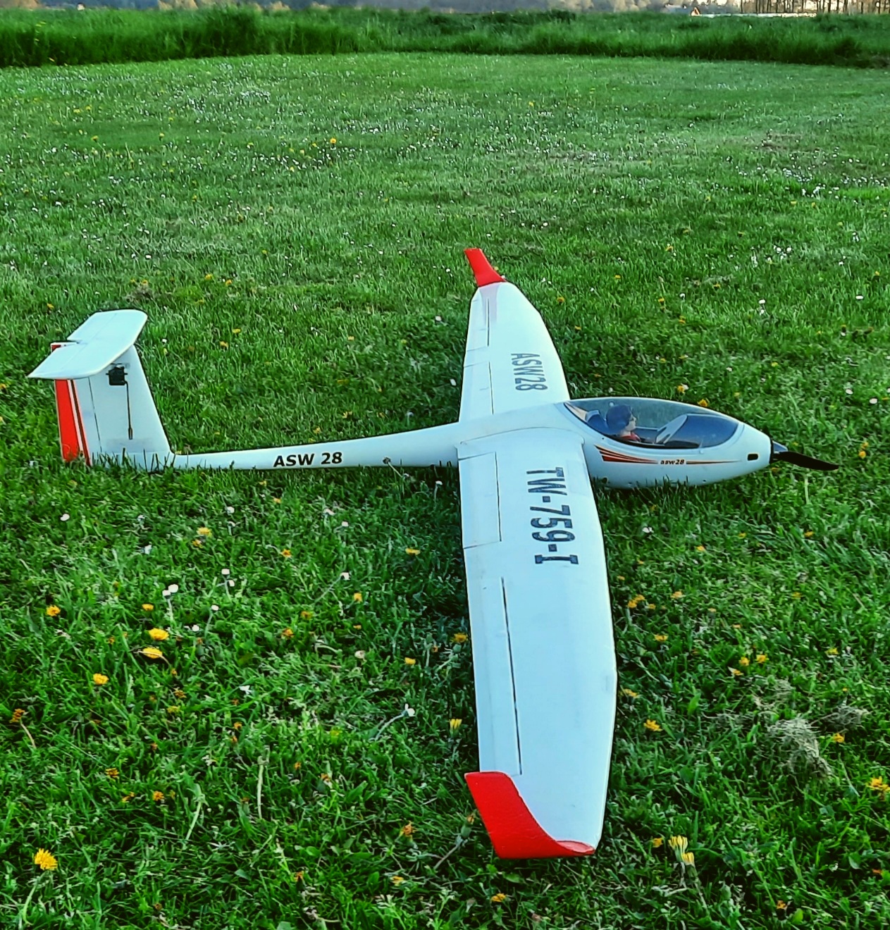

Niedawno wpadł mi w ręce używany, ale w nienagannym stanie model Volantex-a ASW28, jako że to mój pierwszy motoszybowiec to mam pewne obawy przed jego ulotnieniem (na razie mam tylko doświadczenie z Pionierem 1,4m)
Zawiasy lotek i sterów w modelu były częściowo oderwane, skrzydło miało uszkodzenia na natarciu więc wkleiłem zawiasy, odbudowałem część skrzydła i okleiłem wszystko oprócz kadłuba folią NaPolskimNiebie, wymieniłem serwa i teraz chcę wpakować odbiornik QLRS oraz kontroler APM, do tego jakieś FPV - na początek 5,8GHz - potem się zastanowię czy nie wymienić na 1,2
Czy ma ktoś doświadczenie z tego typu modelami? Jak rozmieścić wyposażenie: GPS, RC, VTX?
Chcę mieć możliwość demontażu skrzydeł bo model dosyć spory i transport raczej tylko w częściach.
p.s. co do APM to mam nieco doświadczenia - lata w Pionierku i radzi sobie całkiem dobrze
