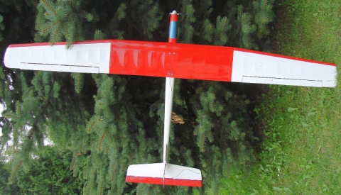

Miałem od "Mirka z L" (bo tak się kiedyś podpisywał na forum), model o nazwie Cygnus bodajże.
Latał poprawnie, tylko że jak na moje latanie to za delikatny był i po prostu rozleciał się w powietrzu.
Tak wyglądał
13.jpg [ 121.81 KiB | Przeglądane 8451 razy ]
Ten twój to całkiem przyjemnie wygląda, ciekawe czy da się go pogonić po niebie?

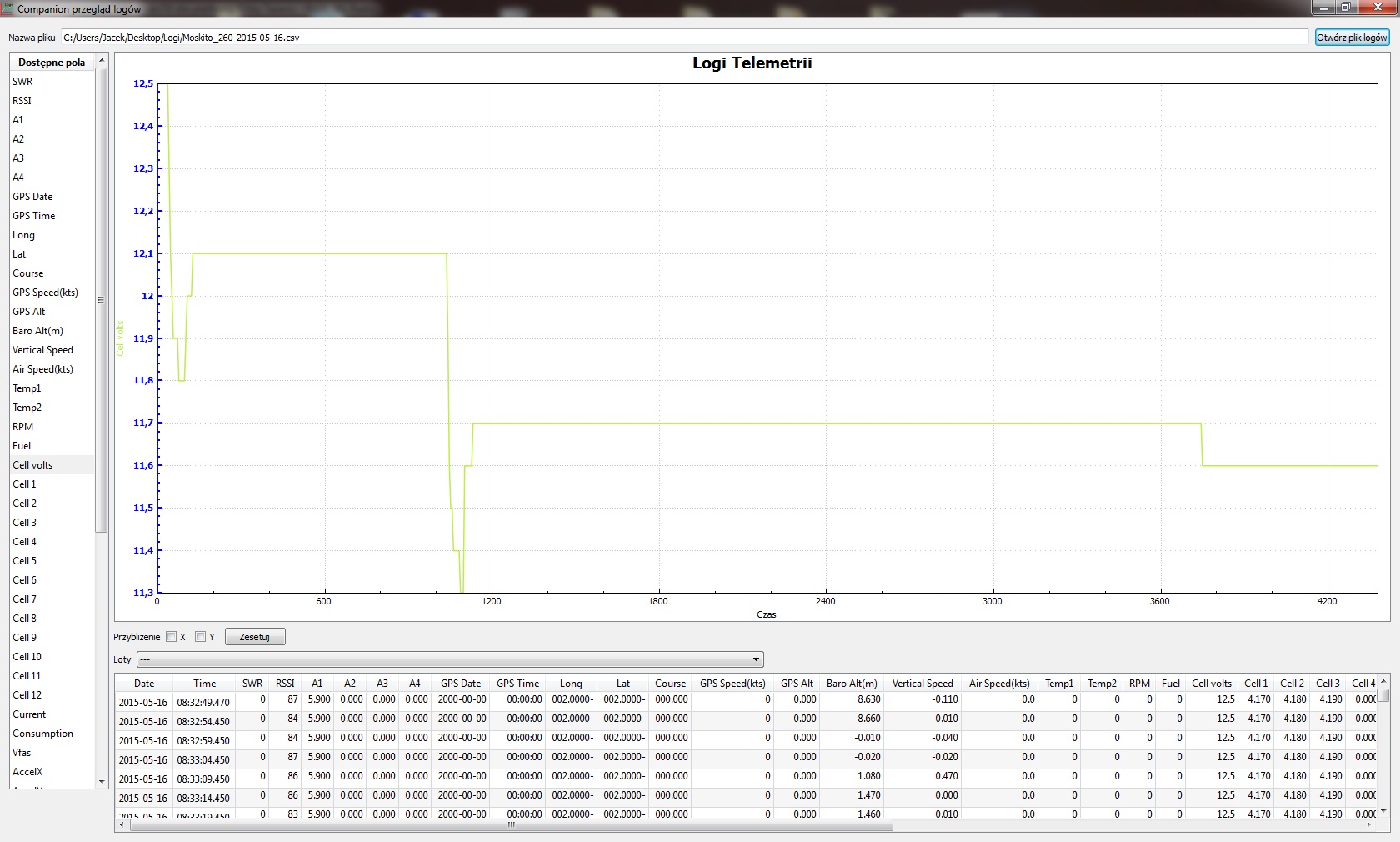

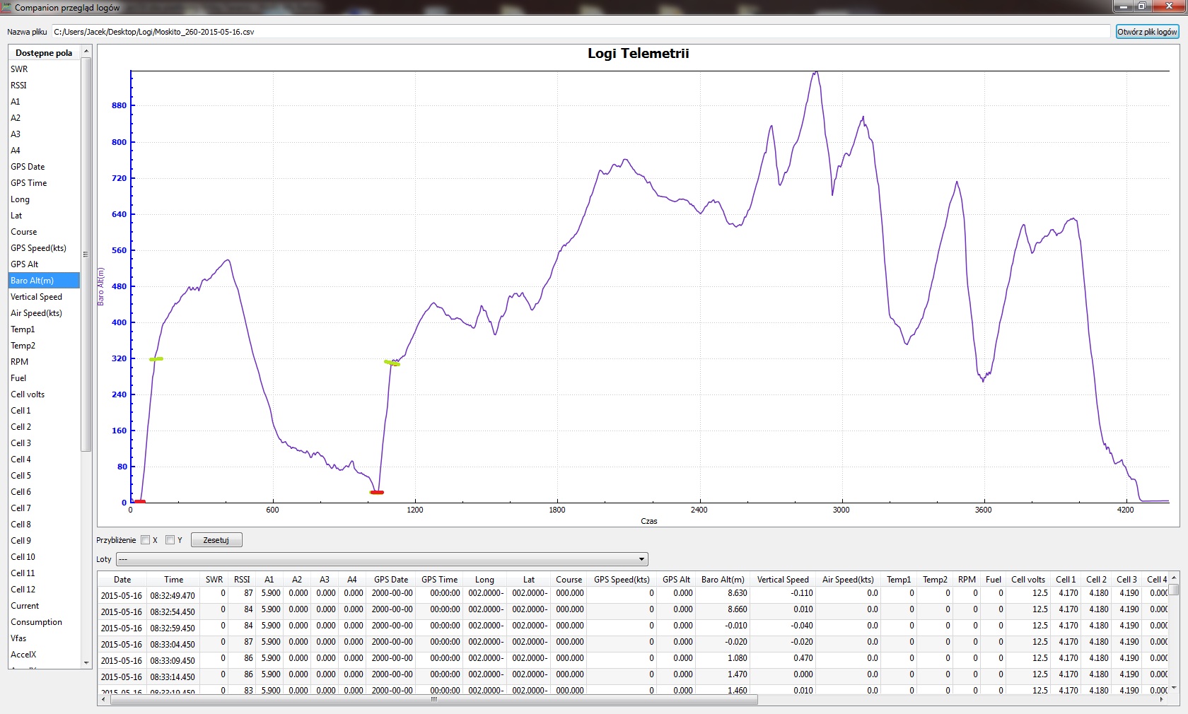

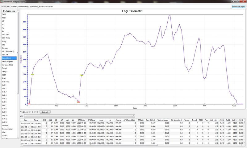

Dziś przed południem wykorzystałem dość dobre warunki termiczne :) - wys. 960m, 1godz. 20min latania :D Proszę nie sugerować się godziną (8.32) zapomniałem przestawić godz. w nadajniku, było godzinę póżniej - 9.32
Poniżej log z lotu - czerwone kreski włączenie silnika, zielone wyłączenie.
Zapis wysokośći w funkcji czasu
Mos 1.jpg [ 379.47 KiB | Przeglądane 7411 razy ]
Zapis napięcia pakietu w funkcji czasu
Mos 2.jpg [ 350.89 KiB | Przeglądane 7411 razy ]
