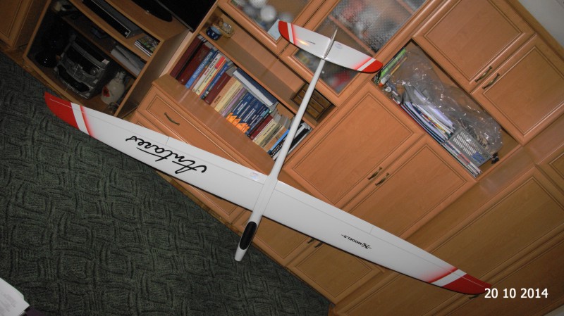

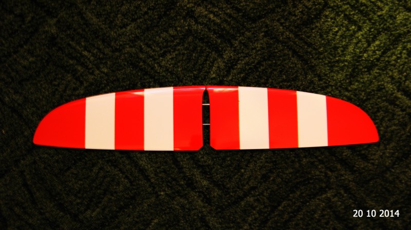

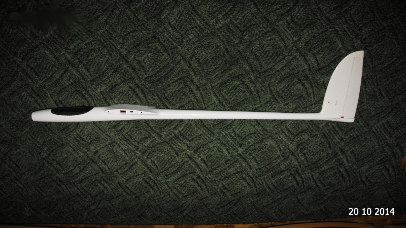

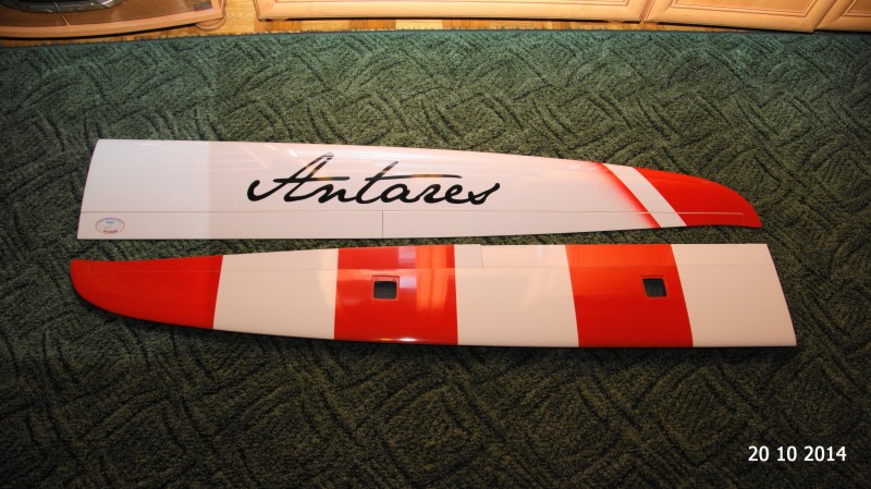

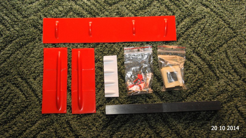

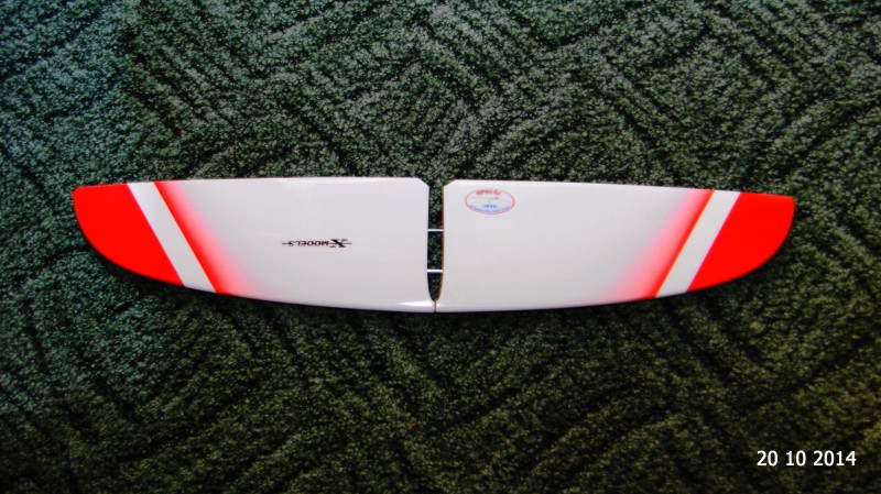

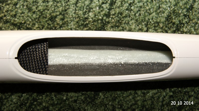

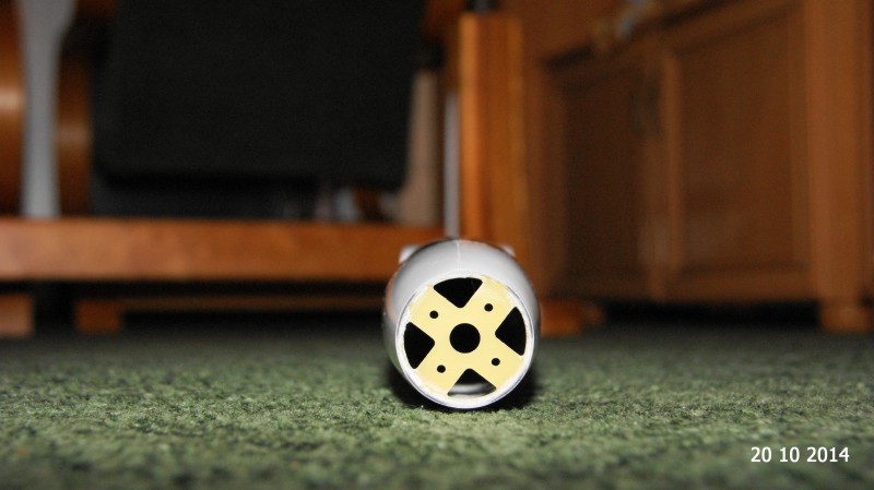

Antares (alfa Scorpii, α Sco) – gwiazda podwójna, najjaśniejszą w gwiazdozbiorze Skorpiona. Jest położona w odległości ok. 550 lat świetlnych od Ziemi, a jej jasność wizualna przekracza ok. 10 000 razy jasność Słońca. Masa wynosi ok. 15 mas Słońca. Na niebie Antares osiąga wielkość gwiazdową od 0,9 do 1,8m. Średnica tego czerwonego nadolbrzyma sięga 1 182 mln km. Zewnętrzna powłoka gazowa tej gwiazdy jest stosunkowo zimna - 3400K, przez co możemy oglądać Antaresa jako obiekt o czerwono-pomarańczowej barwie.
To tyle o genezie nazwy szybowca z form X-Model a chyba bardziej znanej jako MAWI.
Jak szybowiec wygląda każdy wie i pisać tu daremnie ale jakby ktoś nie wiedział to dla uproszczenia podpowiem.
Jak widziałeś Sword’a od tego samego producenta, to Antares jest dokładnie taki sam ino cut-ciut mniejszy ;)
No dobra żartuję.
Model jest hmm… jak świeżo poślubiona żona po nocy poślubnej, czyli…
Do-pie-szczo-ny, a Ty o czym zbereźniku myślałeś ;)
Wszystko do siebie pasuje, nie ma luzów, szczelin jakichkolwiek niedociągnięć, nawet szczeliny na lotkach, klapach i sterze kierunku są kryte paskiem laminatu.
No dobra, zanim oglądniesz zdjęcia kilka informacji technicznych o modelu:
Konstrukcja - węgiel, tkanina i żywica.
Rozpiętość – 2800mm
Długość – 1500mm
Powierzchnia nośna – nie jest mi znana ale będzie coś ok. 50-55dm2
Waga do lotu – szacuję na 2500g.
Obciążenie powierzchni nośnej – około 45g/dm2
Profil skrzydła – HN 354, dedykowany do klasy F3B, czyli klasyczny termiczny
Wyposażenie jakie w nim zainstaluje, to:
Kołpak - aluminiowy, Turbo 40mm
Śmigło - 13x6,5 składane
Silnik - Turnigy 3858 4,6 840kv
Pakiet - 4S 3000mAh 20C
Regulator - Turnygy Plush 60A BEC 3A
Serwa SW i SK - TGY 306G, metal 3kg
Serwa lotki i klapy - TGY 777MG, metal 5,5kg
No i to by było na tyle. Więcej napiszę i pokażę podczas składania.
Dla niecierpliwych – oblot w długi weekend majowy na lotnisku w Michałkowie k/Ostrowa Wlkp.

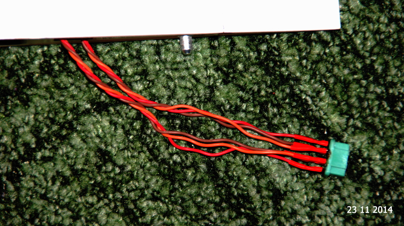

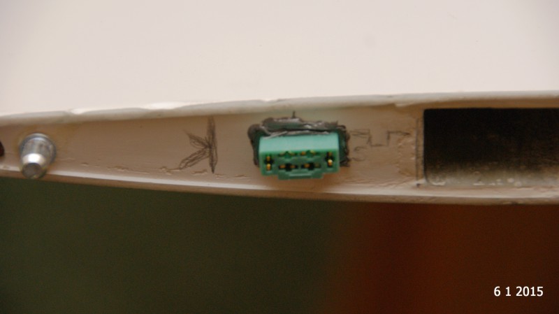

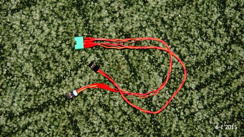

PostNapisane: niedziela, 23 listopada 2014, 19:31
No dobra, dawno nic tutaj nie pisałem więc...
Spokojnie, szału nie ma :D
Spieszyć mi się nie spieszy.

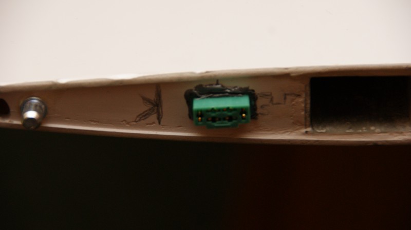

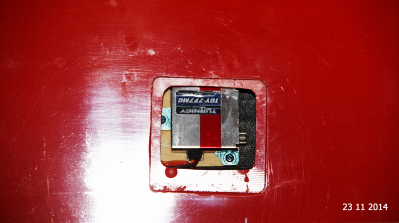

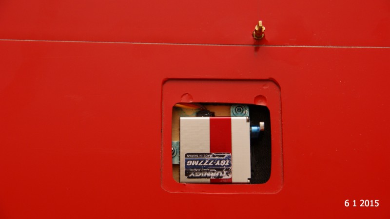

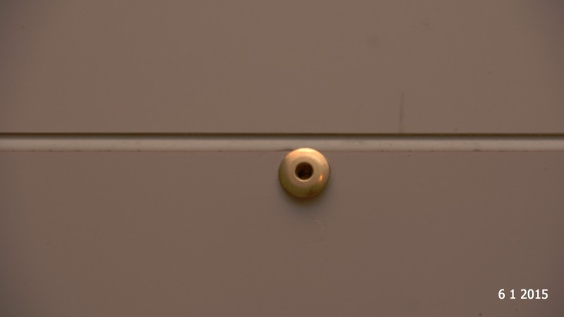

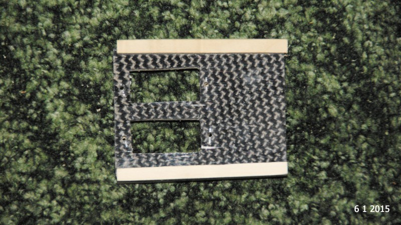

Póki co zrobiłem mocowania do serwomechanizmów i wyprowadziłem okablowanie w skrzydłach
Wygląda to tak:
F9.JPG [ 434.52 KiB | Przeglądane 15602 razy ]
F10.JPG [ 372.08 KiB | Przeglądane 15602 razy ]
F11.JPG [ 371.47 KiB | Przeglądane 15602 razy ]
F12.JPG [ 529.53 KiB | Przeglądane 15602 razy ]

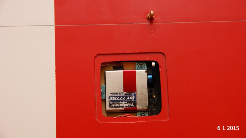

Oczywiście serwa jeszcze nie wklejone bo...

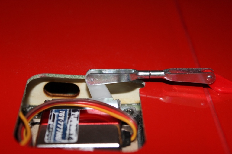

Zastanawiam się czy nie zrobić napędu RDS dla klap i lotek.
Kusi mnie, bo by ładnie wyglądało ale miałbym trochę upierdliwej roboty nie chcąc odcinać klap i lotek a z natury jestem leniwy - ale się staram ;)
 Tytuł: Re: Antares by X-Models
PostNapisane: niedziela, 23 listopada 2014, 20:05
Wojtek a po chusteczkę robisz pełne gniazda pod serwa. Będą za wysoko i będziesz musiał skracać bardzo mocno dźwignie. Zrób same ramki tak aby serwo leżało bezpośrednio na płacie. Coś takiego:
http://www.hobbyking.com/hobbyking/stor ... _2pc_.html
Ja robiłem sam z balsosklejki 4mm ale teraz mi się już nie chce i kupuje te. Ale pod 777 trzeba 1,5 ramki bo można przewiercić skrzydło. Nie pytaj skąd wiem. :D
PostNapisane: niedziela, 23 listopada 2014, 20:27
Kornad to denko od ramki serwa to sklejka modelarska 0,2mm :D

Wojtku, a masz dostęp do dobrych napędów RDS do Turnigy? Masz miejsce w klapach i lotkach na kieszenie RDS? Kiepski RDS szybko nabierze luzów i oprócz wyglądu będzie do bani.
Zresztą wydaje mi się, że w tym modelu nie ma sensu stosować RDSu (jeśli o tym samym myślimy). Żaden zysk jakościowy, a tylko mas problemów przy nieudanym lądowaniu.
Tak jak pisze Konrad, na ramki do serw wystarczą same...ramki. Ja robię z dobrej sklejki 4.5mm. Sklejka pod spodem nic nie daje oprócz wzrostu grubości układu.
Buziaki Jurek :)
PostNapisane: poniedziałek, 1 grudnia 2014, 23:59
Dokladnie - odpusc tego RDS sobie - maloszczesliwe ladowanie potrafi wypruc najpierw polowe skrzydla, a nastepnie pokazna zawartosc porfela na nowe skrzydlo...
Jest to bajer - aby byl uzyteczny to chyba tylko w lataniu zawodniczym, ale to w innej klasie cenowej modeli ;)
PostNapisane: wtorek, 2 grudnia 2014, 15:36
No dobra RDS'a nie będzie ;)
PostNapisane: wtorek, 2 grudnia 2014, 16:17
Dołączył(a): środa, 29 października 2014, 22:55
Posty: 81
Ale można zrobić krótkie klasyczne dźwignie tak żeby zmieściły się w obrysie płata. Niestety wtedy potrzebne będą dobre serwa z małym luzem.
Buziaki Jurek :)
PostNapisane: wtorek, 2 grudnia 2014, 16:44
Jurku masz na myśli LDS (:)
PostNapisane: wtorek, 2 grudnia 2014, 17:29
Posty: 81
Też - przy dobrze zrobionych LDSach luz jest minimalny lub nawet go brak. Ale na klasycznych dźwigniach też się da (zobacz temat z Mystikiem-jest fotka). Ważne jest właściwe osadzenie dźwigni w lotce i klapie - żeby odległość od osi obrotu była stosowna do długości dźwigni przy serwie. Pomocne są takie mosiężne 'horny' z przesunięciem otworu. Choć jesli Twoje skrzydła są wystarczajaco grube to normalne horny wystarczą.
Ale pamiętaj, że przy obu rozwiązaniach musza być dobre serwa z małymi luzami. Inaczej układ nie ma sensu, bo klapy i lotki gonią jak szalone. Więc jest to rozwiazanie eleganckie ale nie najtańsze.
W porównaniu z tym co na filmie ja wole stosować popychacz z nierdzewki M2 niż taki laminatowy, ale gdybym lądował zawsze na trawce to używałbym tylko laminatowe ;) co nie zmienia faktu, że w modelach mam oba rozwiązania ;)
Buziaki Jurek :)
PostNapisane: wtorek, 2 grudnia 2014, 17:41

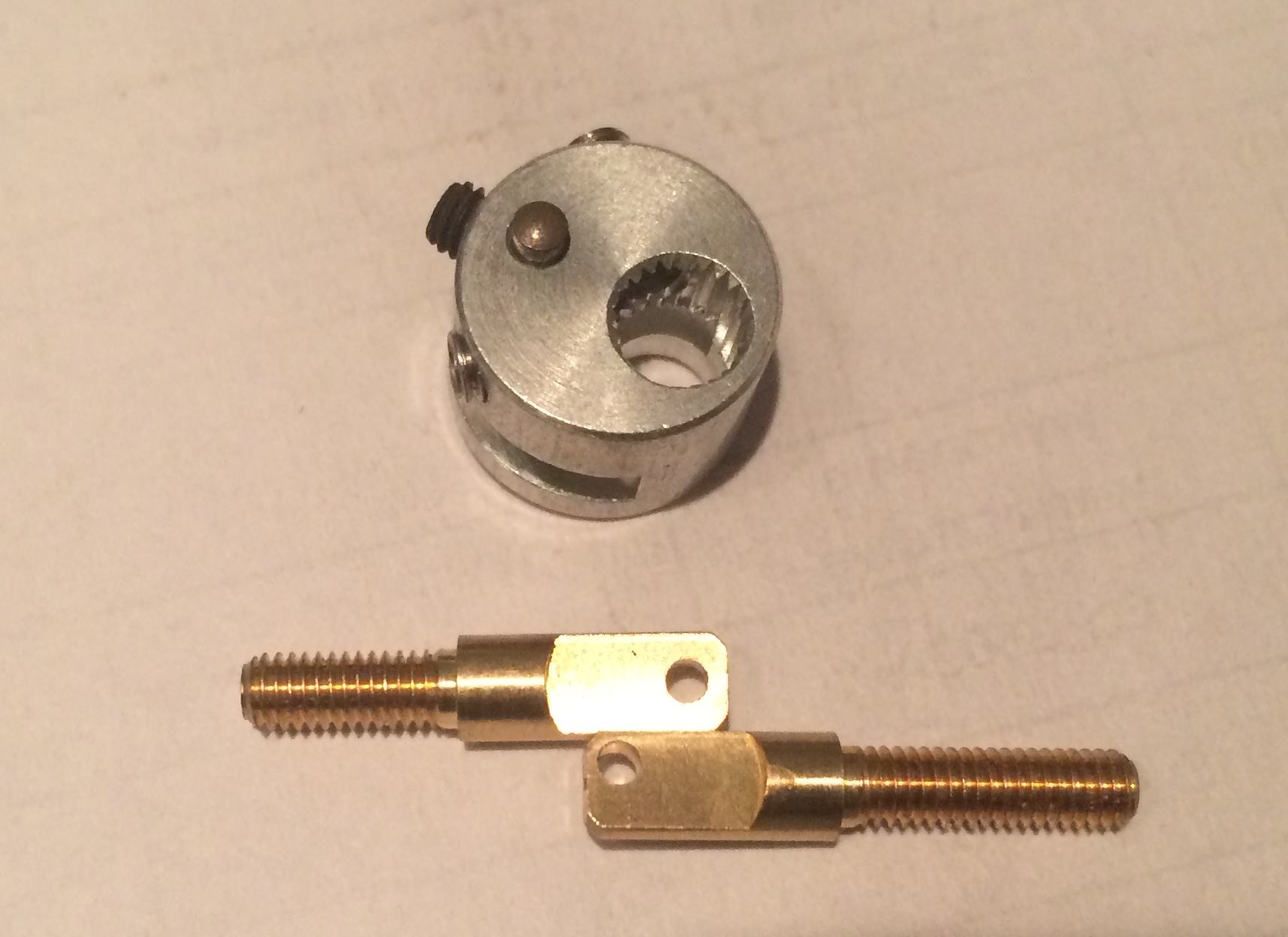

Rozumiem, że LDS to są takie mimośrody?
No to serwa muszą być rzeczywiście bardzo mocne i precyzyjne bez luzów.
PostNapisane: wtorek, 2 grudnia 2014, 17:53
Stefan coś w ten deseń ;)
Nie będzie ani RDS'a ani LDS'a.
Zwykły napęd: dźwignia serwa, popychacz, snap, dźwignia na klapie. Przymierzam się do takiego jak w Mystik'u

a tu fotka mimośrodu do LDS i 'pierdolniczków' z przesunięciem i bez przesunięcia otworu-dla ciekawskich:
horn.jpg [ 113.19 KiB | Przeglądane 15457 razy ]
Buziaki Jurek :)

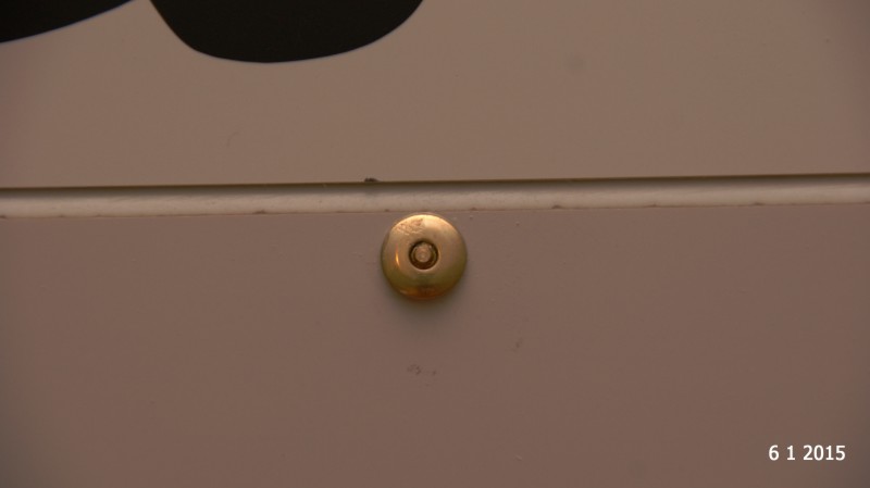

Kolejne kilka chwil spędzonych nad modelem.
Szału nie ma ale… serwa są już wklejone, dźwignie do popychaczy też, wklejona wtyczka MPX w skrzydło, tak że… założyć popychacze, przykleić osłony serw i skrzydła zamknięte.
Polutowałem jeszcze kabelki łączące skrzydła z odbiornikiem i przygotowałem półkę pod serwa w kadłubie.
F13.jpg [ 35.49 KiB | Przeglądane 15364 razy ]
F14.jpg [ 34.03 KiB | Przeglądane 15364 razy ]
F15.jpg [ 28.26 KiB | Przeglądane 15364 razy ]
F16.jpg [ 38.09 KiB | Przeglądane 15364 razy ]
F17.jpg [ 17.94 KiB | Przeglądane 15364 razy ]
F18.jpg [ 20.84 KiB | Przeglądane 15364 razy ]
F19.jpg [ 182.39 KiB | Przeglądane 15364 razy ]
F20.jpg [ 136.68 KiB | Przeglądane 15364 razy ]
No i mam jeszcze jeden problem. Odległość między dźwignią serwa a dźwignią klapy lub lotki jest mniejsza jak długość dwóch snapów.
Konrad podpowiedział mi, że spiłować gwintowane końcówki snapów, pręt metalowy i zalutować, wcześniej ustawiając serwo na zero i klapę/lotkę też na zero. No jest to do zrobienia, ale może ktoś ma inny pomysł. Z drutu giętego w "Z" raczej nie chciałbym korzystać.
PostNapisane: wtorek, 6 stycznia 2015, 21:48
Posty: 864
Lokalizacja: Bydgoszcz
Jak dasz radę obróć serwa, bo na zdjęciach widzę, że osie masz bliżej elementu sterującego.
Fajne cacuszko :)
krzysztofbajer01@gmail.com
mniej gadania więcej latania
PostNapisane: wtorek, 6 stycznia 2015, 21:53
Krzysztof pewnie, że dam radę ale se chciałem wykombinować aby mieć krótkie popychacze ;)
PostNapisane: wtorek, 6 stycznia 2015, 22:10
Posty: 284
Lokalizacja: Tarnów
A jaka jest odległość od dźwigni serwa do dźwigni lotki ?
Może wystarczy przełożyć dźwignie na serwie o jeden ząbek.
Sam przerabiam podobny temat i musiałem przestawić dźwignie i jeszcze troszkę snapa przypiłować.
Edit
Dodana fotka
IMG_4883.JPG [ 137.14 KiB | Przeglądane 15308 razy ]
