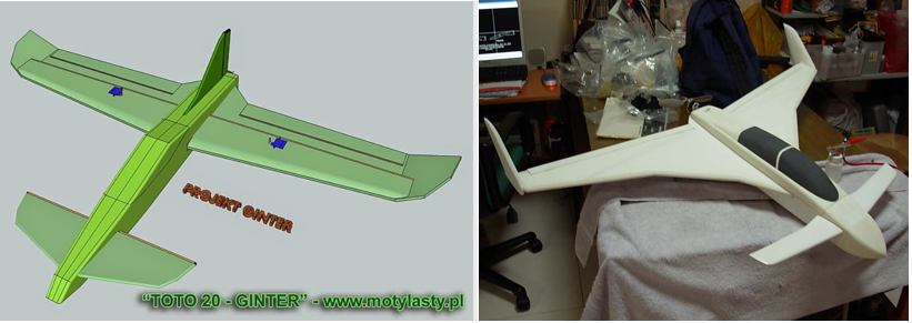

Podniecony Aclisem za co wielkie dzięki zresztą Bobikowi za znalezienie planów takowych
zasiadłem do Corela i Keczupa. Nazwałem to projekt Ginter. Co z tego wyjdzie ? i kiedy wyjdzie ?.
"A ja se tego ne wim Pani Hawrankowa.", ale mam nadzieję że zacznę ciąć przez długi weekend
zielone paskudztwo. czekam na balsę do Shatana, więc mam mały przestój :).
Na razie nie piszę o założeniach, wyposażeniu etc. to wszystko się rodzi.
Ale ok 100 cm rozpiętości.
A dzięki też Jędrkowi, on mnie na to naprowadził :)

SE tu dyskutujcie o podobieństwach :), a ja SE dalej rysuję.
Mam problema czy dawać ruchome canardy, czy nie, czy dawać kierunek czy tylko klapolotki.
Wszak Helmut latał doskonale w wersji ostatecznej tylko na klapolotkach.
Dalsze moje wypociny i drobne zmiany, doszła na dole płetwa, serwa lotek
tez wywaliłem na spodnia część płata, pokombinowałem wstępnie z "ruchanym" canardem.
Myślę, że kawałek rurki węglowej o średnicy 6 mm załatwi napęd i sztywność statecznika.
Co do zielonego paskudztwa, jeśli ta koncepcja wypali to być może powiększę to i przeniosę w obszary
materiałów bardziej tradycyjnych, czyli balsiano laminiastych.
AAA, powalczyłem trochę z płatami do Shatana, ale to już temat innej bajki.
CDN
