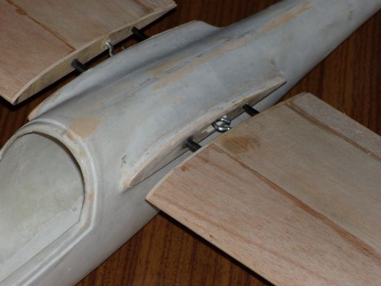

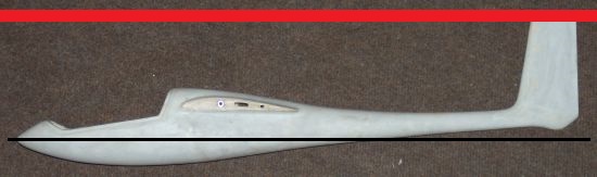

Jakiś czas temu, trafił w moje ręce (od kolegów z Siedleckiego forum) kadłub i skrzydełka modelu SZD Junior w skali 1:10.
Kadłub jest wykonany z laminatu, skrzydła są bez lotek, z balsy do oklejenia folią, ster wysokości i kierunku to na razie pełna deseczka balsowa (możliwe że będzie ażurowana).
Poniższa fotka przedstawia to co mam na dzień dzisiejszy:
001.jpg [ 36.87 KiB | Przeglądane 48965 razy ]
Jako że jest to mój pierwszy model który trzeba zbudować / poskładać, miałbym kilka pytań z nim związanych.
Może na początek - jak należy zamocować skrzydła w tym kadłubie ?
W skrzydła są wklejone pręty węglowe, jednak są one wklejone bez wzniosu - równolegle do dźwigarów (dostałem informację że wznios powinien być 1,5 - 2 stopnie na stronę).
Jeden z kolegów radził zastosowanie półwręgi w kadłubie i to ona ma zapewnić potrzebny wznios.
Niestety jakoś nie mogę tej półwręgi ogarnąć - może ktoś mógłby mi nieco przybliżyć ten temat ?
Do skrzydeł mam dodane dwa sklejkowe żeberka, które jak sądzę trzeba będzie chyba nakleić na kadłub w miejscu styku skrzydeł z kadłubem.
Miałem taki pomysł żeby w kadłub wkleić ugięty (wznios) odcinek rurki aluminiowej tak aby końce tej rurki były widoczne po bokach kadłuba, i w nią wsuwać te węglowe pręty wystające ze skrzydeł, ale nie wiem czy to dobry pomysł.

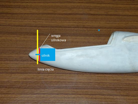

Czy w kadłubie będą potrzebne jeszcze jakieś wręgi poza silnikową (mam zamiar zbudować ten model jako motoszybowiec) ?
Może na razie tyle pytań, jak opanuję temat zamocowania skrzydełek to (jeżeli pozwolicie) pomęczę Was znowu ;)

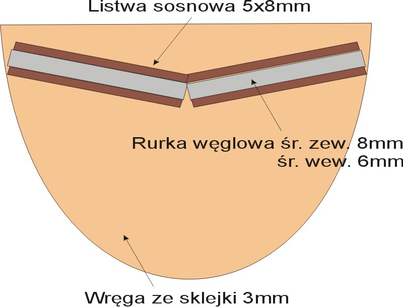

Marku widzę to tak:
Wycinasz dwie półwręgo ze sklejki.
Na jednej przyklejasz bardzo mocno dwie węglowe rurki, które wzmacniasz listwami sosnowymi.
Po zaklejeniu naklejasz na nie drugą wręgę.
Tak przygotowaną kanap[kę z wręg wklejasz w kadłub.
Oczywiście wcześniej musisz wszystko zwymiarować i spasować aby kieszenia na bagnety w zrobionej wrędze spasowały z otworami w kadłubie a tez z bagnetami ze skrzydeł.
Średnica wewnętrzna rurki musi być taka jak średnica prętów w skrzydle.
Poniższy rysunek chyba trochę wyjaśnia o czym myślę.
Wręga.jpg [ 58.77 KiB | Przeglądane 49105 razy ]

No to sporo mi po Twoim poście pojaśniało.
Tak mój model ma 150cm rozpiętości.
Twój wątek o Minimoa przeczytałem w całości - jestem pełen podziwu - wspaniały model - gratuluję.
Czy w tak małym modelu 3mm wręga nie będzie za solidna, może lepiej dać ze sklejki 1mm ?
Mam u siebie rurkę aluminiową (średnica wewn 4mm - pasuje jak ulał na pręty w skrzydle), czy coś stoi na przeszkodzie żeby ją wkleić zamiast węglowej ?
Gdzieś wyczytałem że warto dać jeszcze jedną wręgę w okolicach krawędzi spływu - czy ma to sens w tak małym modelu, czy sobie podarować ?

Marku faktycznie, przecież Twój model jest 2,5 raza mniejszy od Minimoa.
Sklejka 1mm :roll: biorąc pod uwagę, źe w moim pomyśle będą dwie :roll: powinny dać radę.
Listewki sosnowe też o gr. 3x6mm wystarczą.
Rurka aluminiowa jak najbardziej się nada.
Nie wiedziałem jaką średnicę mają bagnety w skrzydłach stąt te moje wymiary.

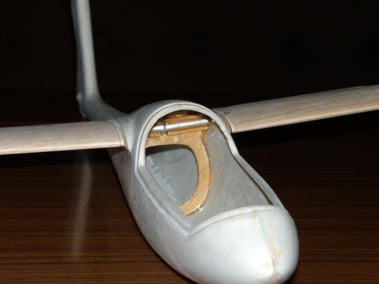

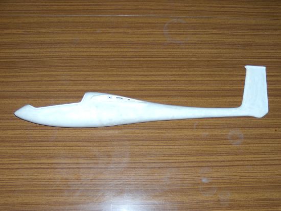

No i wreszcie udało mi się wyrzeźbić wręgę i wkleić rurkę.
Zrobiłem to z jednego kawałka rurki, naciętego pośrodku długości i wygiętego na 2 stopnie na stronę.
Od góry i od dołu obłożyłem sosnowymi listwami (jak radził Wojtek) i trzyma bardzo mocno.

Po wsunięciu skrzydeł, są szczeliny pomiędzy skrzydłem a żeberkiem przyklejonym do kadłuba.
Komentarz: Szczelina pomiędzy kadłubem, a skrzydłami.
003.jpg [ 28.81 KiB | Przeglądane 48966 razy ]
Staram się tę szczelinę zmniejszyć szlifując górną krawędź żeberek naklejonych na kadłub (aby uzyskać jak najbardziej równoległe do siebie powierzchnie)
- Czy ewentualnie można tutaj użyć jakiejś szpachli do wypełnienia (żeby nie było tej szczeliny) ?
- Jak zabezpieczyć skrzydła przed wysuwaniem się podczas latania ?
Czytałem o magnesach neodymowych - czy wkleja się jeden w kadłub i drugi w skrzydło, czy robi się to jakoś inaczej ?
Pozdrawiam z Poznania
Marek C
Jeszcze jakbyś to łączenie wzmocnił laminatem to diabeł by nie wyrwał.
magnesy muszą być dopasowane bardzo ściśliwie żeby dobrze trzymały. wystarczy mały luz i już będzie kiszka. jak masz możliwość to wytnij kawałek poszycia i wklej klocek przy pierwszym żeberku przykadłubowym w który wkręcisz haczyk na gumę.

JarekF napisał(a):
... Jeszcze jakbyś to łączenie wzmocnił laminatem to diabeł by nie wyrwał.
Dzisiaj się trochę z tym szarpałem (gwoli testu na wytrzymałość) i nijak tego ruszyć się nie dało - myślę że da radę tak jak jest.
Muszę obejrzeć skrzydełka pod tym kątem, ale pewnie zrobię tak jak radzisz.
Rozumiem że będę musiał zrobić otwory po bokach kadłuba na te haczyki, a sama guma ma przechodzić przez kadłub na wylot (od skrzydła do skrzydła - nie jest mocowana w kadłubie) ?
tak jak piszesz.
raz stosowałem taśmę + magnesy. nigdy więcej!!!
też mi się kiedyś takie szczeliny między kadłubem, a żebrem nasadowym porobiły. wypełniłem szpachlą novoll. sposób "na szybko" i szybko się szpachle wykruszyła. lepiej podklej balsą na żeberku od skrzydła i wyszlifuj

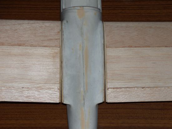

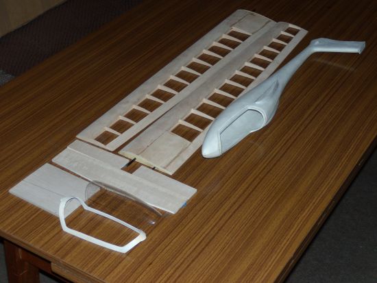

Zdecydowałem się na mocowanie na gumę (jeszcze nie kupiłem ;))
004.jpg [ 28.4 KiB | Przeglądane 48847 razy ]
Skoro skrzydełka są już zamocowane (dzięki wszystkim za pomoc) chciałbym zapytać jaką folię do oklejenia tego modelu (skrzydła + stateczniki) musiałbym kupić.
Kolor chcę mieć biały i w 100% kryjący), nie wiem czy ma to znaczenie przy doborze folii, ale dodam że nigdy tego nie robiłem ;).
Nie znam się na tym zupełnie i nie wiem czy są różne grubości, i czym się kierować przy wyborze.
Przypomnę że model nie jest duży (150cm rozpiętości)
Chciałbym również powoli przygotować się do zakupu wyposażenia.
Czy możecie coś doradzić - jaki silnik / śmigło składane, regulator, pakiet (mam w domu 1,1Ah 2s - może się przyda)
No i pozostał jeszcze temat serwomechanizmów (kierunek i wysokość) - jakie powinienem kupić - czy wystarczą HS-51, czy lepiej większe HS-81, przy czym oczywiście nie muszą to być Hitec'i.
Chciałbym żeby wyposażenie było raczej w niższych / średnich cenach : :) .

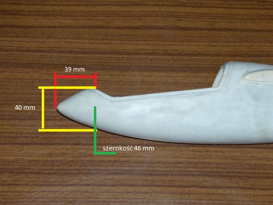

Czyli ten motorek będzie OK :
http://www.abcrc.pl/p/168/2538/silnik-c ... yczne.html
Mam niewiele miejsca na silnik:
005.jpg [ 54.43 KiB | Przeglądane 48679 razy ]
Wymyśliłem sobie że skoro silnik ma 28mm średnicy, to utnę nosek tak żeby średnica miała z 30mm, i wręge silnikową wkleję 2-3mm głębiej licząc od miejsca cięcia.
Sam silnik przykręcić bym chciał do wewnętrznej strony wręgi.
007.jpg [ 54.06 KiB | Przeglądane 48676 razy ]
No i jeszcze pytanko - jak ten nosek uciąć.
Jak płaszczyzna cięcia powinna się mieć do reszty kadłuba (jakiś skłon / wykłon) ?
006.jpg [ 33.85 KiB | Przeglądane 48676 razy ]
Chyba mi ten post trochę zakręcony wyszedł, ale mam nadzieję że wyłowicie sens ;)
Marek C

Nie wiem ale na RCSiedlce Kris poleca do modelu silnik o wadze około 35 gram
Ten z danych na stronie waży 46g i gwarantuje że jak model zmieścisz w 700g wagi to będziesz zadowolony
Pozdrawiam Wojtek
 Tytuł: Re: SZD Junior
PostNapisane: niedziela, 10 marca 2013, 11:38
Proste.
Wytnij sobie w tekturce otwór o rozmiarach jakie Cię interesują (np. średnica kołpaka). Nałóż na kadłub ustalając jednocześnie skłon i wykłon ( około 2 stopnie w dół i w prawo). Na Twoim rysunku linia żółta. Do mocowania kartoniku sprawdza się doskonale plastelina lub guma do żucia. Teraz odrysuj pisakiem. Po ściągnięciu kartonika masz dokładną linię cięcia.
Patrząc na mocowanie płatów i zamontowane haczyki przypomina mi się moje mocowanie w Albatrosie. Miałem identycznie i sprawdzało się w 100%. Jako element ściągający służył odpowiednio dobrany O-ring. Zaś do montażu zrobiłem sobie ze szprychy rowerowej specjalny haczyk do przeciągnięcia przez otwory w kadłubie.

JarekF napisał(a):
... Nałóż na kadłub ustalając jednocześnie skłon i wykłon ( około 2 stopnie w dół i w prawo)...
No to co nieco mi pojaśniało :idea: ;)
Względem czego powinienem odmierzyć te 2 stopnie (w prawo sprawa jest jasna, ale w dół ...) ?
Czy dolna płaszczyzna skrzydła jest dobrym odniesieniem ?
Marek C
PostNapisane: niedziela, 10 marca 2013, 12:41
Oś kadłuba.

JarekF napisał(a):
Oś kadłuba.
Czy dobrze wyznaczyłem ową oś (czarna linia) ?;
007.jpg [ 57.92 KiB | Przeglądane 34451 razy ]
Marek C
PostNapisane: niedziela, 10 marca 2013, 15:51
Gdybyś budował z planów to na każdym planie jest zaznaczona oś kadłuba. Jest ona zawsze równoległa do usterzenia poziomego. Tutaj masz gotowy kadłub, więc możemy jedynie teoretyzować. Ale możesz przyjąć, że jest właśnie tak. Jeżeli będzie niewielki błąd (który wyjdzie w locie) zawsze możesz skorygować podkładkami pod silnikiem.
PostNapisane: niedziela, 10 marca 2013, 16:03
Jarek nie zgodzę się z tym. Oś kadłuba nie zawsze jest równoległa z osią usterzenia poziomego. Dlatego bardziej bym polegał właśnie na usterzeniu poziomym jako wyznacznik wszelakich kątów. Przypomina mi to dyskusję w pewnym temacie o Catalinie i tam zostałem sprowadzony na ziemię. Tylko jeśli jesteśmy pewni, że kąt statecznika poziomego jest równy zeru względem osi kadłuba, od niej wyznaczamy pozostałe kąty. To co piszesz to "iście" na skróty i w pewnym momencie może spowodować miniaturową katastrofę.
Możesz mieć rację w tym przypadku ale pisząc ZAWSZE, po prostu nie masz racji.
PostNapisane: niedziela, 10 marca 2013, 16:13
Pisząc "zawsze" napisałem dlatego, że nigdy nie spotkałem planów z innym rozwiązaniem.
No ale skoro nie spotkałem to wcale nie znaczy, że może być inaczej ;) .
Coś na pewno w tym jest jak piszesz.

Tu też mi coś nie pasuje ale może to wina zdjęcia, jakoś dziwnie ta góra statecznika poziomego jest na plusie.

Czyli gdybym postawił kadłub poziomo na prostej desce, na górnej powierzchni statecznika pionowego, i jeżeli licząc od powierzchni tej deski wyznaczę kąt 88 stopni, to po mojemu powinno być OK - czy źle myślę :?:
Marek C
PostNapisane: niedziela, 10 marca 2013, 18:04
Marek ciężko mi coś Tobie doradzić, pomierzyłem sobie co nieco na fotce którą zamieściłeś i mi wychodzi skłon silnik na "0", ale to bardziej patykiem na wodzie pisane. Zdjęcie po wrzuceniu na forum jest dość słabe, pikseloza wyłazi przy powiększaniu.
Czy dobrze wyznaczyłem ową oś (czarna inia)?
Oczywiście, że dobrze i jedynie słusznie.
W tej fazie, gotowy model, inaczej się nie da.
Musiał byś znać dokładny profil skrzydła, kąt jego zaklinowania i kąt zaklinowania statecznika poziomego założony przez projektującego model.
Jak tego nie masz to tylko można zrobić tak jak postąpiłeś.
Po oblocie ewentualnie skorygujesz skłon.
Zresztą liczenie, wykreślanie i.t.d., a dorosłe samoloty też mają bo potrzebują trymery.
Główna oś kadłuba powinna być taka, w Twoim przypadku, która stawia mu najmniejsze opory.
Przecież nie będziesz tego "dmuchał" w tunelu?
Musi zostać Twoja załozona oś.

Pozwoliłem sobie na pewien pomiar.
Na stateczniku pionowym, na którym w przyszłości będzie zamocowany statecznik poziomy, położyłem "listwę" (czerwona linia) i równolegle do niej, zaczynając od nosa kadłuba poprowadziłem czarną linię.
Koniec tej czarnej linii przebiega 6mm poniżej wybrzuszenia w ogonie (imitacja kółka ogonowego).
008.jpg [ 26.47 KiB | Przeglądane 34280 razy ]
Czy zatem właśnie w ten sposób wyznaczoną linię mam traktować jako wyjście do wyznaczenia skłonu wręgi silnika ?
W międzyczasie Kris z forum Siedleckiego podpowiedział mi, że tak jak to narysowałem poprzednio też jest OK, a dokładniej ustawi się podkładkami przy oblocie.
