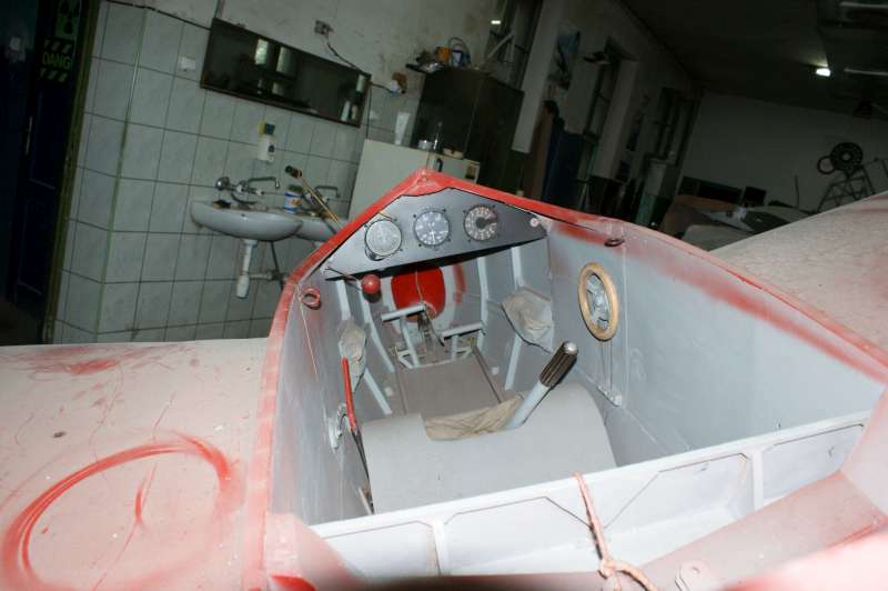

No i teraz mam pytanie do kolegow ktorzy mieli do czynienia z szybowcami z tej epoki... Nikt nie wie i nigdzie nie mam poparcia w jakims zrodle w jakim kolorze jest wnetrze kabiny. Lakier bezbarwny czy jakis kolor? Oryginal wisi na miejscu u mnie ale jednak wisi i nie ma szans tam zagladnac a dostep do wnetrza bede mial w okolicach miesiecy letnich kiedy to ekspozycja bedzie przenoszona do nowego hangaru ekspozycyjnego muzeum.

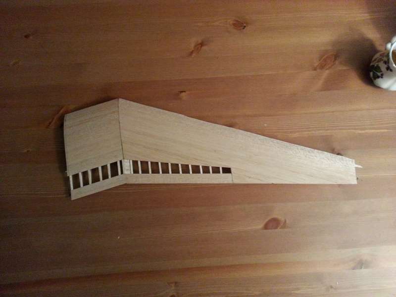

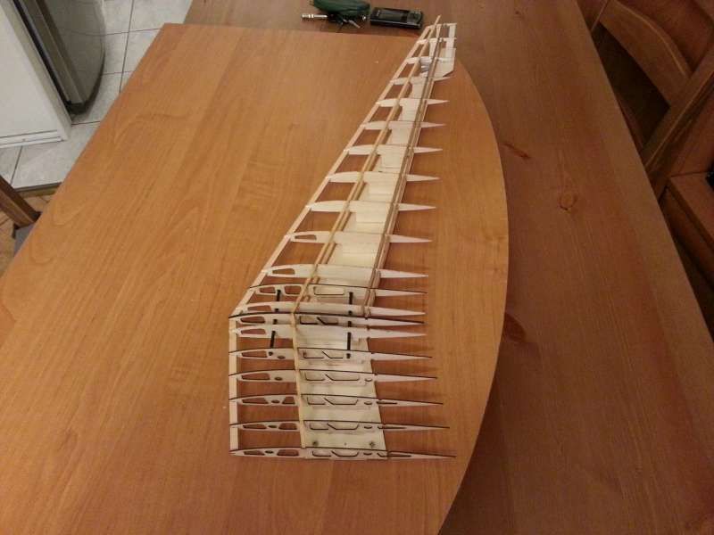

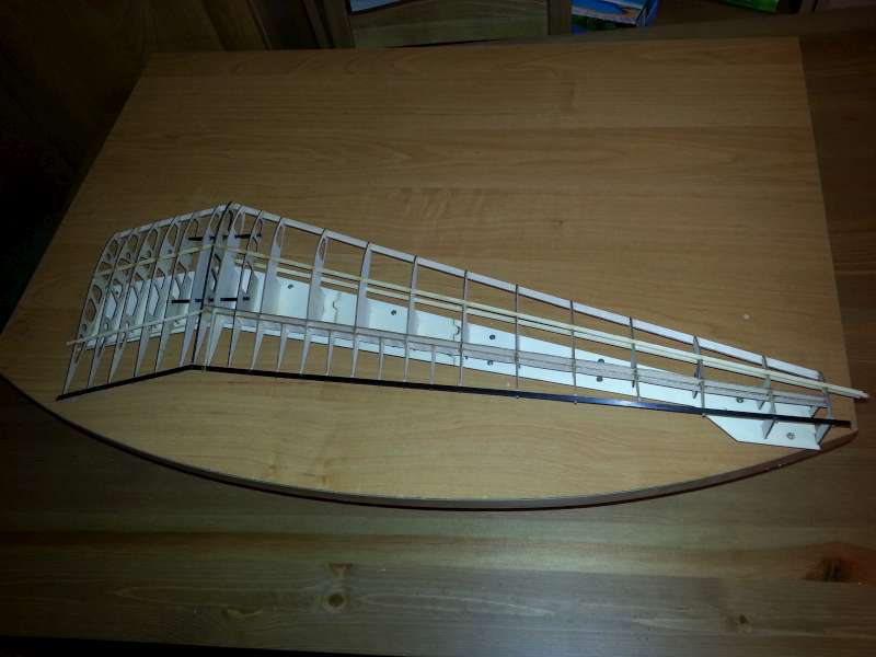

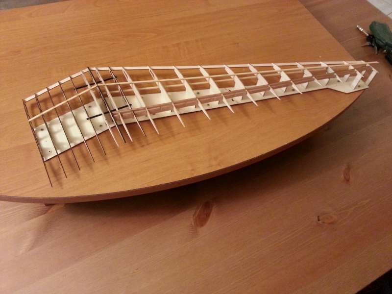

Pamietacie mnie jeszcze? Projekt zyje nadal choc krzyzyk pewnie nie jeden postawil na nim.

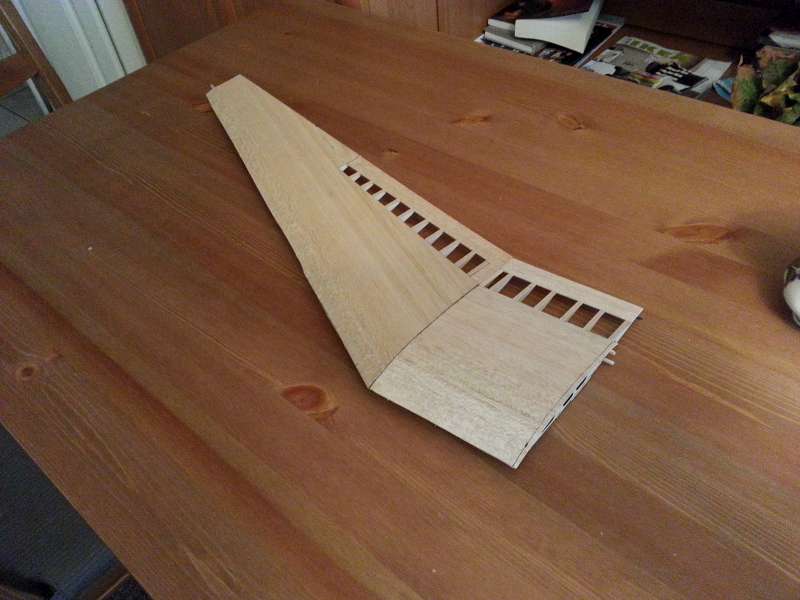

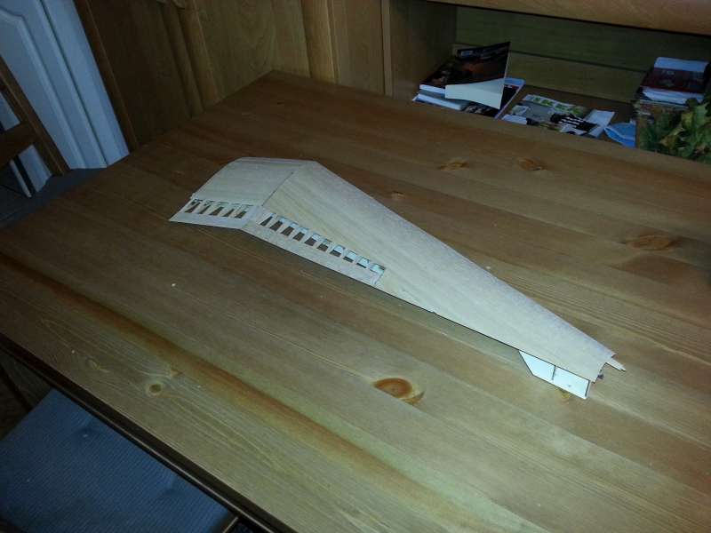

Nie wszystko jest tak jak bedzie finalnie. O ile kadlub poszedl od strzalu to tutaj bedzie kilka poprawek. Inna sprawa ze balsa i sklejka nie trzymaly wymiarow i wyszlo nazbyt pasownie co wymagalo pomocy pilnika tu i owdzie.
s1-800.jpg [ 31.96 KiB | Przeglądane 19391 razy ]
s2-800.jpg [ 39.09 KiB | Przeglądane 19391 razy ]
s3-800.jpg [ 37.18 KiB | Przeglądane 19391 razy ]
s4-800.jpg [ 38.78 KiB | Przeglądane 19391 razy ]

Nie zamierzam martwić, ale wyczytałem na temat Nietoperza taki fragment." Zdaniem oblatywaczy ( kilku pilotów z A. Zientkiem na czele) "Nietoperz" nadawał sie tylko do wykonywania lotów doświadczalnych i to z zachowaniem specjalnych środków ostrozności".
Występowały poważne kłopoty ze sterownością poprzeczną. Szybowiec m.in. wpadał w niekontrolowaną spiralę w stronę przeciwną do wychylenia lotek. Może model będzie latał grzecznie. Czego życzę :)
Ps. Dawno temu miałem okazję siedzieć w kabinie gacka. Wydaje mi sie, że była koloru popielatego ale nie jestem pewien :roll:
Ja sie tego nie obawiam narazie. Z tego co pamietam takie zachowanie bylo w wersji po zdemontowaniu statecznika pionowego. Poza tym model ma zupelnie inny profil niz oryginal . Oryginalny profil nie byl tez profilem samostatecznym
Co do koloru kabiny to masz racje ;)
DSC08615-800.jpg [ 34.9 KiB | Przeglądane 19240 razy ]

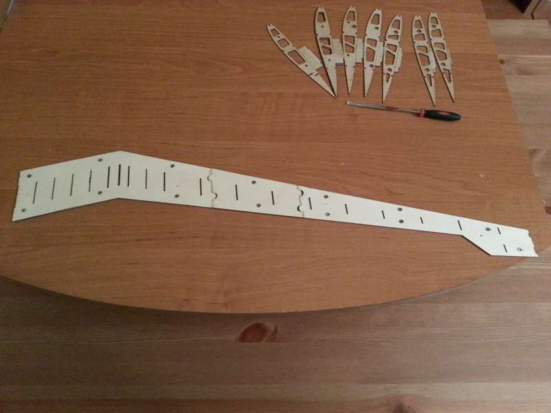

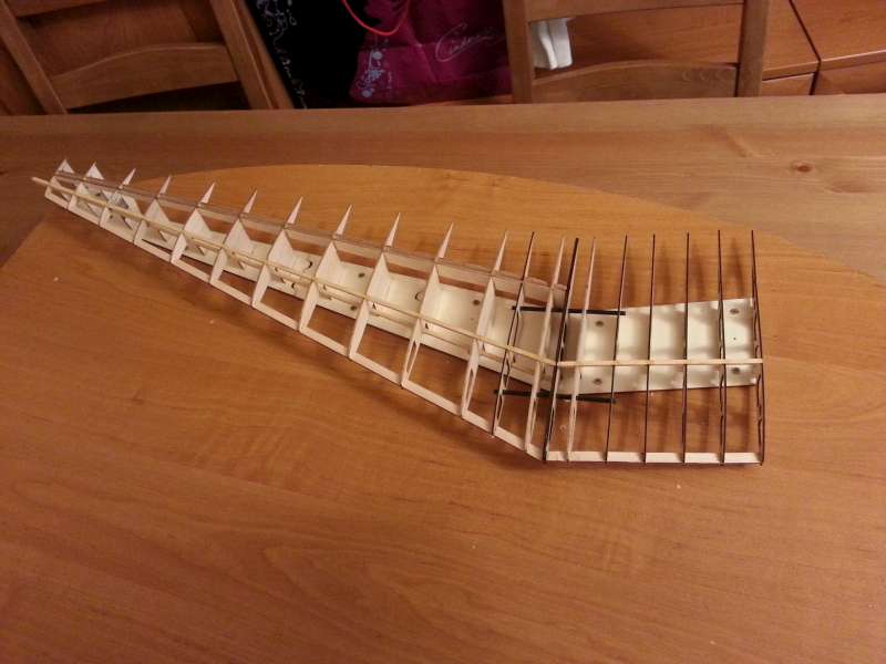

doszla krawedz splywu z wegla 0,6mm x 5mm , oraz polzebra na przykadlubowej czesci lotki.
Co do mechanizacji skrzydla to bedzie tylko sterowanie za pomoca sterolotek. Nie bedzie klap ani sterowania oporowego ( nie ta skala )
s6-800.jpg [ 37.53 KiB | Przeglądane 19143 razy ]
s5-800.jpg [ 39.85 KiB | Przeglądane 19143 razy ]

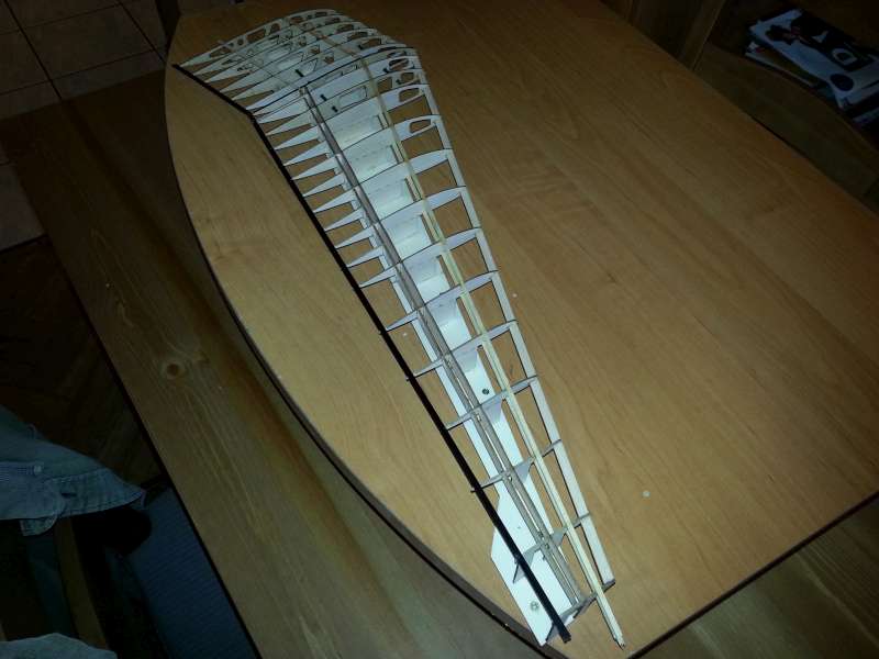

Gora skrzydelek prawie gotowa. Pozostaly jeszcze trojkaty wzmacniajace przy nakladkach na zeberka. Wczesniej jednak odetne podporki i podstawe montazową.
29-800.jpg [ 32.96 KiB | Przeglądane 19046 razy ]
28-800.jpg [ 40.67 KiB | Przeglądane 19046 razy ]
27-800.jpg [ 36.09 KiB | Przeglądane 19046 razy ]
