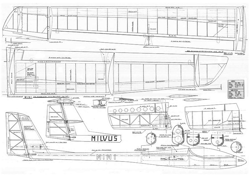

zamierzasz coś takiego? lotki,klapy,przystosowany do zamontowania napędu.
WS 2040
Profil SD7037
Ws ~32 g/dm2
Milvus 2.jpg [ 91.75 KiB | Przeglądane 19001 razy ]
