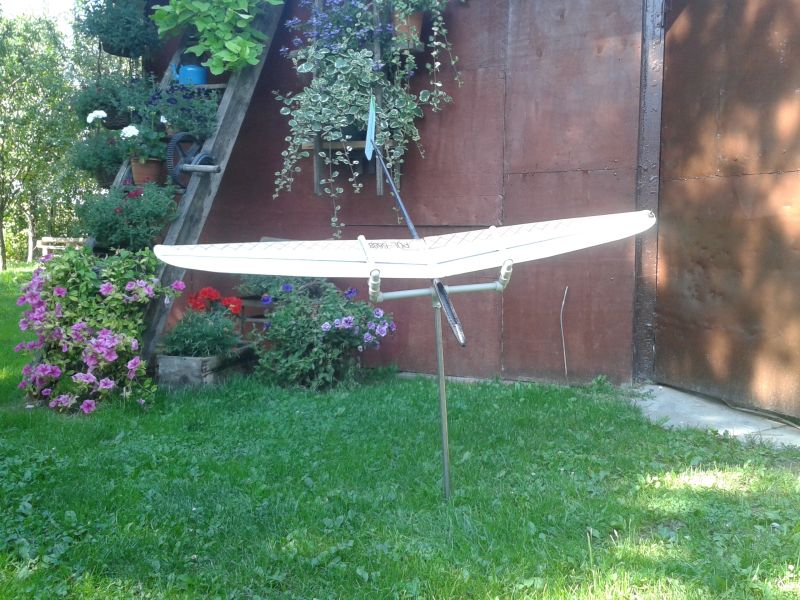

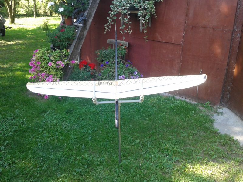

Przed przystąpieniem do jakiegokolwiek składania postanowiłem zrobić sobie stojak na model by nie kłaść go na lotnisku gdzie popadnie.
Stojak wykonany z rurek pcv i kształtek zgrzewanych na gorąco. Pół godziny roboty, a wygoda warta każdej straconej chwili i złotówki których z resztą nie wydałem ani ani. :lol:

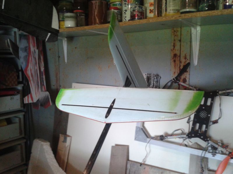

Dzisiaj podłubałem chwilkę przy sterach. Ponacinałem i wyszlifowałem szczeliny oraz umocowałem SW, a także wyciąłem nakładki na SK z płytki węglowej 0,5mm dla lepszego osadzenia w belce ogonowej.
20140803_170822.jpg [ 71.39 KiB | Przeglądane 14487 razy ]
W kadłubie osadziłem półeczkę na serwka SK i SW wykonaną z płytki węglowej 0,5mm grubości oraz wstępnie przymierzyłem wyposażenie RC, to co mam zmieści się i chociaż nie jest jakieś lekkie to na początek powinno wystarczyć.
Stojak po dołożeniu "stopy" od jakiegoś starego stojącego wieszaka umożliwia postawienie modelu na podłodze w garażu.
20140803_170859.jpg [ 75.67 KiB | Przeglądane 14487 razy ]
20140803_170920.jpg [ 93.48 KiB | Przeglądane 14487 razy ]
