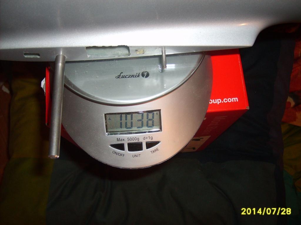

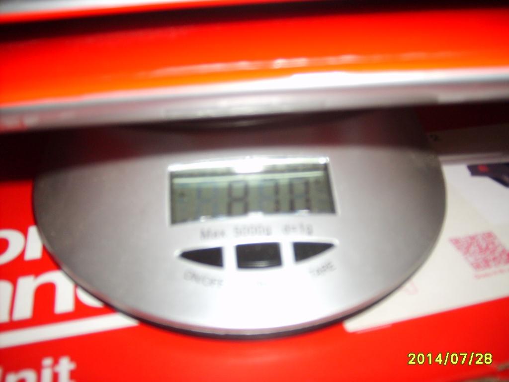

Kadłub waży

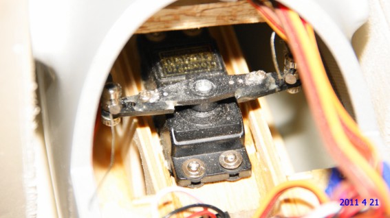

wa 2.JPG [ 100.69 KiB | Przeglądane 23149 razy ]

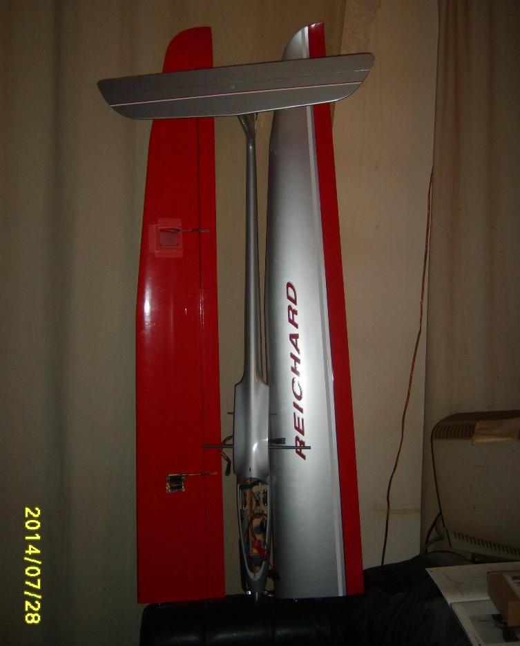

Skrzydła
wa 3.JPG [ 93.06 KiB | Przeglądane 23149 razy ]
Obecnie bez kabinki, [zapomniałem zabrać; odbiorę później] pakietu i odbiornika = 1908 g.

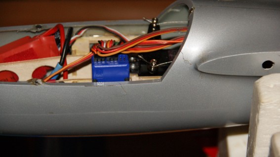

Stefan miałem jego mniejszą ciut siostrę - Proxima II.
Zwróć uwagę, że kadłub jest trochę miękki.
Ja wewnątrz kadłuba, na wysokości krawędzi natarcia skrzydeł wkleiłem klocek balsowy, chyba 5x5mm, jako rozpórkę.
Przy lekko nieudanym lądowaniu i cyrklu kadłub lubił pękać tuż za kabiną.
Ogólnie przydałoby się troszkę wzmocnić kadłub w części kabinowej.
Proxima II latała fantastycznie, kleiła się do powietrza jak przysłowiowy rzep do psiego ogona. Ster kierunku był mało wydajny, raczej jako wspomaganie na mikserze z lotkami.

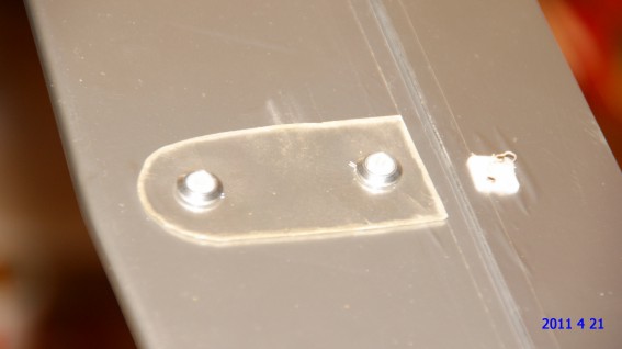

Pod śruby mocujące statecznik poziomy zrób sobie podkładkę o kształcie całego "łoża" statecznika poziomego, bo mocowanie na samych śrubach jest beznadziejne.
W otwory w stateczniku poziomym przez które przechodzą śruby, powiększ je troszkę, i wklej tulejkę z rurki węglowej. Lubią się te otwory wyrabiać.
Poniżej fotki z moich "patentów"
16.JPG [ 35.01 KiB | Przeglądane 23126 razy ]
20.JPG [ 21.99 KiB | Przeglądane 23126 razy ]
A tutaj miejsca gdzie lubi pękać kadłub
31.JPG [ 35.08 KiB | Przeglądane 23126 razy ]
Jak nie będziesz za bardzo nim szaleć, to pręt stalowy mocowania skrzydeł możesz zamienić na pręt węglowy.

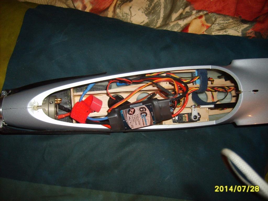

Wojtas.
Tan Kolega czytał Twoje relacje o Proksimie i właśnie wskazywał mi gdzie zrobiłeś wzmocnienia.
Tam gdzie wkleiłeś wzmocnienie z balsy wkleił kwadratową rurkę węglową.
Piszesz, że tu kadłub pękał.

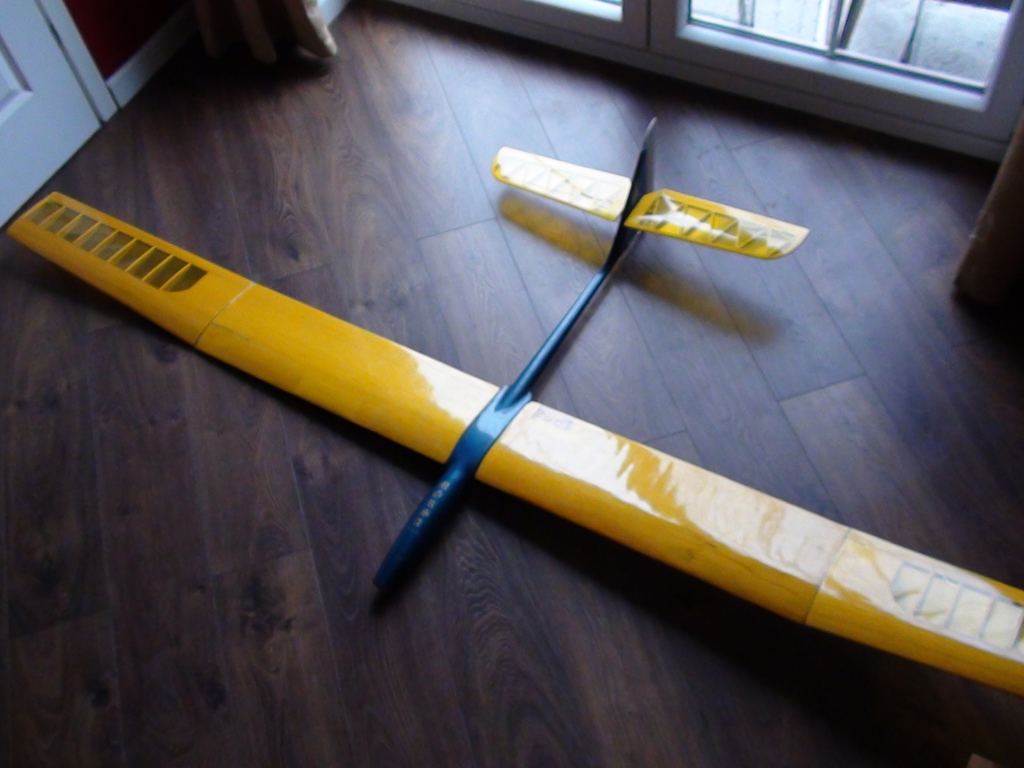

wa 4.JPG [ 39.62 KiB | Przeglądane 23112 razy ]
Może spróbuję jakoś tak przelaminować taśmą szklaną z węglem. Od wewnątrz oczywiście.
Co sądzisz.
Jestem podekscytowany i muszę się z tym przespać tym bardziej, że jutro do pracy.

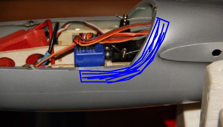

Gdybym dzisiaj składał Proximę II czy Siriusa to wylaminowałbym całą kabinę dwona warstwami tkaniny lub tak jak zaproponowałeś węgiel i tkanina.
Podejrzewam, że klatkę na pakiet i serwo kierunku masz już wklejoną więc robota upierdliwa.
Tam gdzie masz dojście w kabinie przelaminuj.
P.S. dobrze usztywnij Bowden od kierunku. Wystarczy jak skutecznie zakleisz jego początek, tu gdzie przechodzi przez drewnianą klatkę w kabinie i na końcu gdzie wychodzi z kadłuba.

Wojcio dobrze gada, trza wkleić koniecznie (wlaminować) rozpórki w kadłubie w części natarcia i spływu. Proponuję rurki szklane, węglowe, balsa jest za miękka (3 metry rozpiętości). Przy nieudanym lądowaniu skrzydła ściskają kadłub w okolicy natarcia i za ułamek sekundy "wracają" i ściskają kadłub w okolicy spływu. Warto to zrobić przed pierwszym lotem.
A model bardzo fajny.
 Tytuł: Re: SIRIUS Reichard 3 m
PostNapisane: wtorek, 29 lipca 2014, 08:45
Tomek to mówisz o bardzo nieudanym lądowaniu.
Tym modelem to tak się nie da no chyba, że mu pomożesz.
Bardziej chodzi o to, że jak przy samym przyziemianiu zahaczysz o jakąś kępę trawy, badyl czy inną przeszkodę a nie przywalisz nosem w glebę czy w ścianę.
Osobiście przy spływie nie robiłem.

W modelu są rozpórki węglowe zarówno w natarciu jak i na wysokości spływu.
Cała kabina jest wzmocnione tkaniną węgl. od wręgi silnikowej do krawędzi spływu.
Bowden od wysokości jest na całej długości w rurce węglowej (23gramy więcej)
Nie ma co wymyślać, masz czas i pakiet to lataj :) Jest więcej niż piszą :)

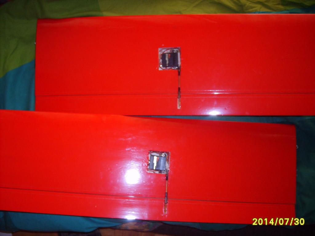

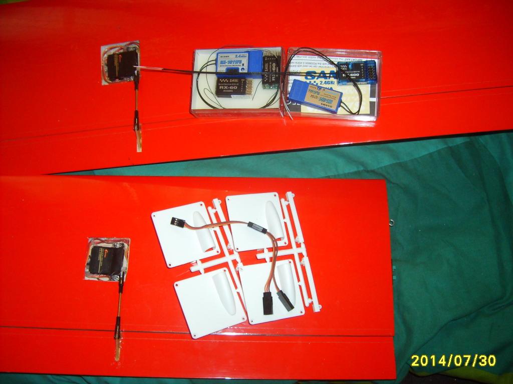

Serwa klap tak są zamontowane w skrzydłach:
Serwa klap.JPG [ 87.04 KiB | Przeglądane 22894 razy ]
Czy się nie mylę, że mogę je podłączyć Y-kablem do odbiornika?
Przy okazji: Ktoś wie gdzie powinien być środek ciężkości od krawędzi natarcia?
PostNapisane: środa, 30 lipca 2014, 12:58
Możesz, ale pozbawisz się wtedy możliwości różnicowego sterowania lotkami.

Klapy Artur, to są serwa klap
PostNapisane: środa, 30 lipca 2014, 13:01
Właśnie, to są klapy. Klapy nie muszą się wychylać różnicowo :)
Ponieważ wygląda na to że oba serwa są zamontowane "w tę samą stronę" więc myślę, że połączenie Y-kablem zadziała.

Stefan śmiało możesz podłączać kablem Y.
SC nie pamiętam ale kręciło się ono blisko bagnetu skrzydeł.
PostNapisane: środa, 30 lipca 2014, 14:17
Dziękuję za potwierdzenie mojej tezy.
Potwierdzenie jest o tyle istotne, że mam tylko odbiorniki 6 kanałowe i 1 szt. 10 kanałowego.
Musiał bym lecieć do sklepu, choć mam blisko, ok.300-400 m na tej samej ulicy, a o kosztach już nie wspomnę.
Dzięki temu wystarczy 6 Ch:
1 - silnik
2 i 3 - lotki
4 - klapy na Y
5 - kierunek
6 - wysokość
Y kabelki też jakieś znalazłem w domu, najkrótszy będzie o.k.

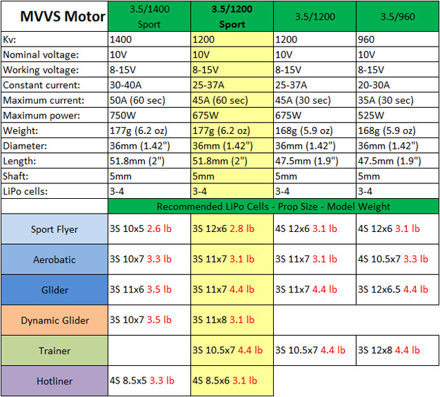

Teraz zadumałem się nad silnikiem
Znalazłem taką tabelkę:
MVVS.JPG [ 86.05 KiB | Przeglądane 18085 razy ]
I znowu nękam Was pytaniami.
Czy śmigło 13x5 może zostać?
Nie chciał bym silnikowi zrobić kuku, choć czuję, że na 3S dało by radę.
Tylko czy będzie wydajne?
Czytałem, że czasem używacie jakiegoś kalkulatora.
Mógł by mi to Ktoś sprawdzić i ew. dobrać najbardziej odpowiednie?
ED: dla 3S i ew. na przyszłość 4S.

Stefan śmigło 12x6 to max. dla tego silnika przy zasilaniu 3S.
Osobiście bym założył 11x7 lub 11x8

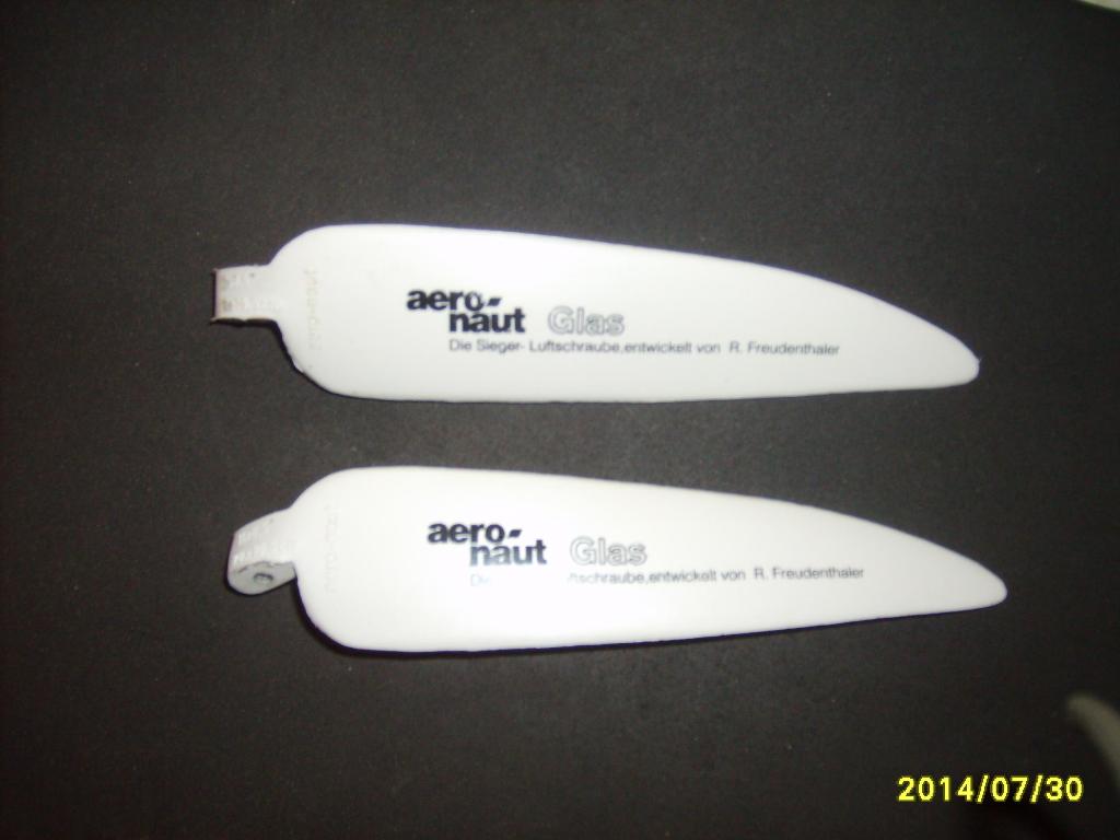

No to napiszę tak: nie uwierzysz więc wstawię zdjęcie.

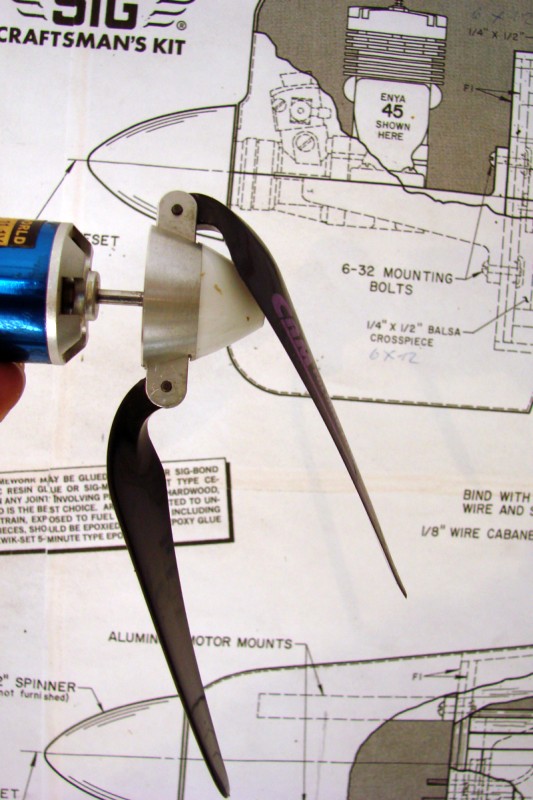

11x6,5.JPG [ 92.63 KiB | Przeglądane 18071 razy ]
Mam łopatki 11x6,5. (:)
Muszę tylko sprawdzić pozostałe wymiary i ew. dopasować do kołpaka. :mrgreen:
PostNapisane: środa, 30 lipca 2014, 17:42
TO NIE TEN SILNIK !!!! i śmigło jest dla niego właściwe, o czym ta rozmowa
Silnik to 4.6/1120 Sport.
Stefan, masz już śmigła, co Ty kombinujesz ?

Najpierw proponuję ustalić jaki tam jest silnik :D
PostNapisane: środa, 30 lipca 2014, 19:44
Masz jasno napisane, a producent też jasno napisał w mailu z pytaniem o konkretny model. Jaki tam jest silnik napisałem, dlaczego take łopatki też.
Jak Wojciech jeszcze czegoś nie rozumie to trudno (choć poniżej napisałem jaki to silnik, on wie dlaczego znam ten model), dla mnie EOT.

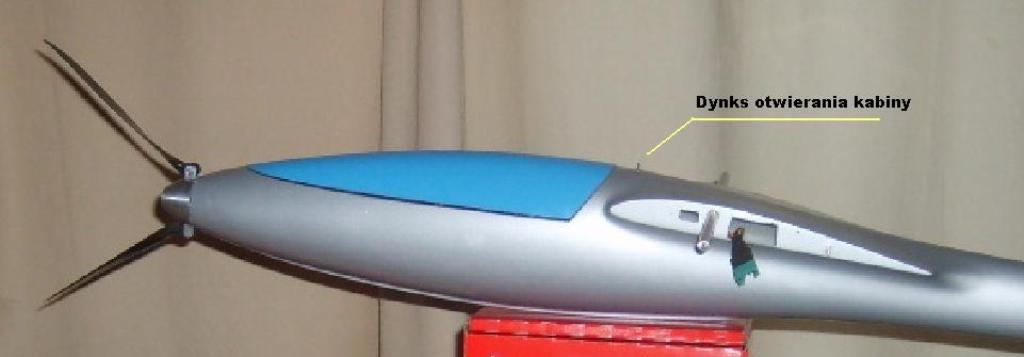

Mam już oryginalną instrukcję do modelu i silnika MVVS4.6/1120 Sport. Śmigło 13x5 jest dobrane perfekcyjnie.
SC podany na 85-90 mm.
Kabinkę też mam.
Pozostaje mi tylko dorobić nakładkę na statecznik poziomy wg zdjęcia Wojcio i tulejki na mocujące go śrubki i jeszcze jedną nakładkę/blokadę wychylenia śmigła, żeby się tak nie zrobiło.

Stefan, z tym śmigłem to nie ma co kombinować, mam tak w kilku modelach i nic się nie dzieje. Kiedyś zastosowałem składane śmigło pchające i tu musiałem blokadę robić, bo łopatki śmigła zachodziły za siebie. A wtedy wiadomo co będzie ;) Jak chcesz to rób blokadę, bo kto zabroni, może będzie model nawet ładniej wyglądał, choć teraz nic mu nie brakuje.
PostNapisane: piątek, 1 sierpnia 2014, 19:54
Czy chodzi Ci o to, że siła odśrodkowa nie zezwoli łopatkom wyjść do przodu?
W moim ASW łopatki w przód blokują się w kołpaku.
Co do śmigła pchającego to oczywiste, ale o.k., z ciągnącym wierzę Ci na słowo.
PostNapisane: sobota, 2 sierpnia 2014, 07:57
Dokładnie tak jak napisałeś siła odśrodkowa utrzymuje śmigło w odpowiedniej pozycji. Tak jak na Twoim obrazku śmigło wychyli się tylko jak napęd nie będzie pracował i na dodatek trzymał będziesz model dziobem do dołu. Z pchającym składanym śmigłem jest nieco inaczej, tu też siła odśrodkowa robi swoje, ale gdy wyłączymy napęd, to śmigło bez blokady składa się za bardzo, tak że obie łopatki mamy z jednej strony osi silnika. Po uruchomieniu napędu siła odśrodkowa utrzymuje dalej łopatki w takim położeniu, skutkuje to wyrwaniem silnika z mocowania.
śmigło.jpg [ 114.26 KiB | Przeglądane 17904 razy ]
PostNapisane: sobota, 2 sierpnia 2014, 08:17

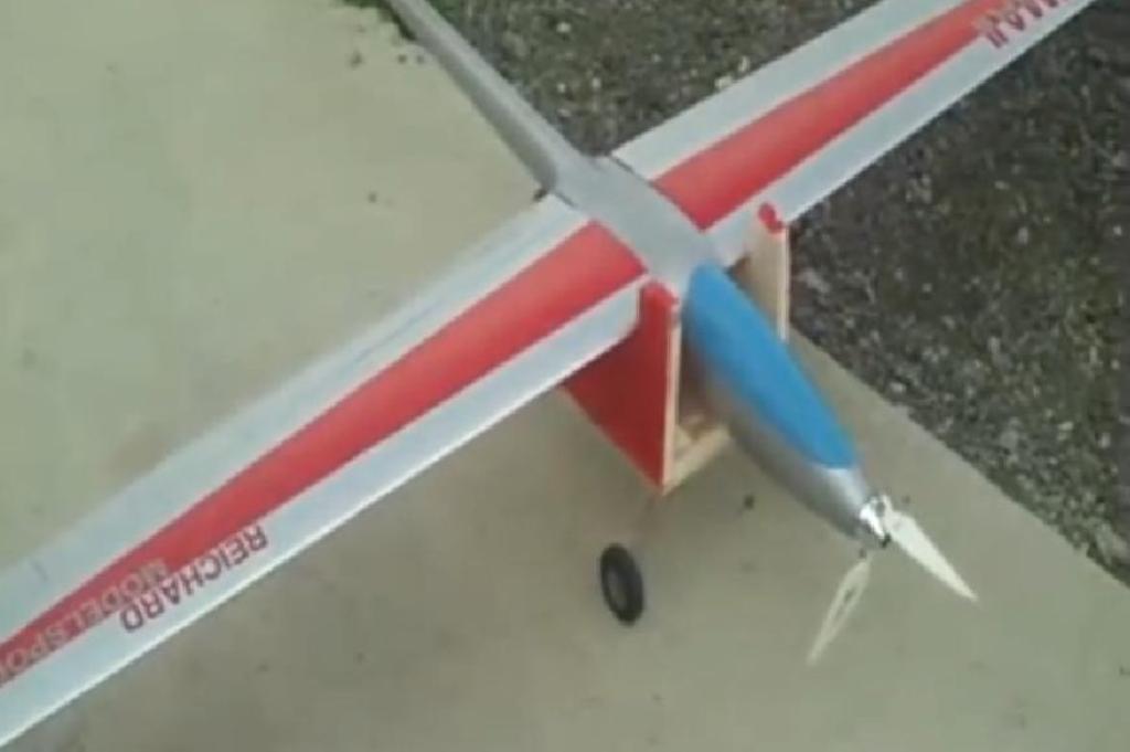

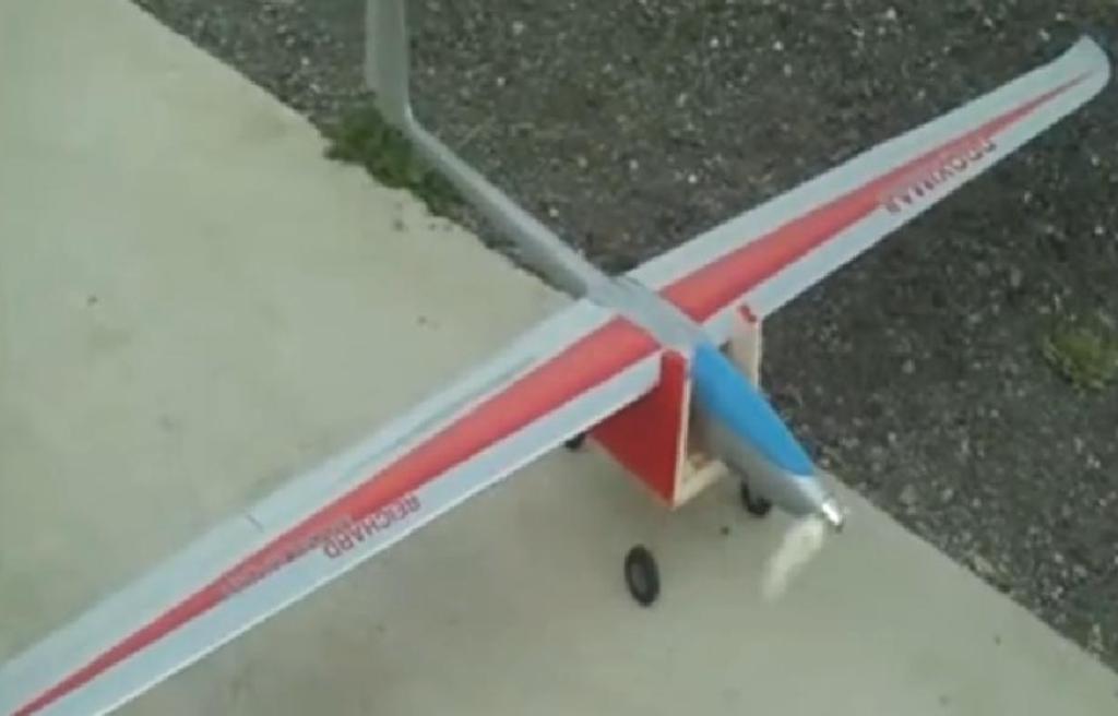

Mała prezentacja działania siły odśrodkowej przy łopatkach w tradycyjnym napędzie ciągnącym z dodatkową gumką składającą łopatki do przodu. Filmik powstał w czasie testów rozwiązań do wysuwanego/chowanego śmigła w kadłubie.
PostNapisane: sobota, 2 sierpnia 2014, 08:53
Do śmigła pchającego nie miałem wątpliwości, ale do ciągnącego jakoś nie kojarzyłem aż tak dużego działania siły odśrodkowej.
Dziękuję.
Przypuszczam, że widziałem to nie raz na lotniskach, ale puki nie było mi to potrzebne nie zakonotowałem widocznie. :D
ED: Taką stop klatkę zrzuciłem. Nie jest to co prawda Proxima Wojtka, ale nie ma wątpliwości, że "to działa"
Proxima.JPG [ 40.72 KiB | Przeglądane 17875 razy ]
Proxima II.JPG [ 42.74 KiB | Przeglądane 17861 razy ]
Ostatnio edytowano sobota, 2 sierpnia 2014, 11:23 przez Stema, łącznie edytowano 1 raz

Mając śmigło ciągnące opór powietrza, pęd wiatru zawsze złoży je wzdłuż kadłuba.
Jedyna szansa na przeciwległe złożenie śmigła jest wtedy gdy prędkość wiatru względnie od tyłu będzie większa jak prędkość lecącego modelu.
Uwierz mi, że w takich warunkach nie będziesz chciał latać.
Wszystkie wymienione przeze mnie powyżej modele nigdy nie miały problemu z rozkładanie i składaniem łopatek śmigła.
Jeżeli to ma poprawić Twoje samopoczucie i będziesz się pewniej czuł w czasie lotów, to oczywiście montuj.
